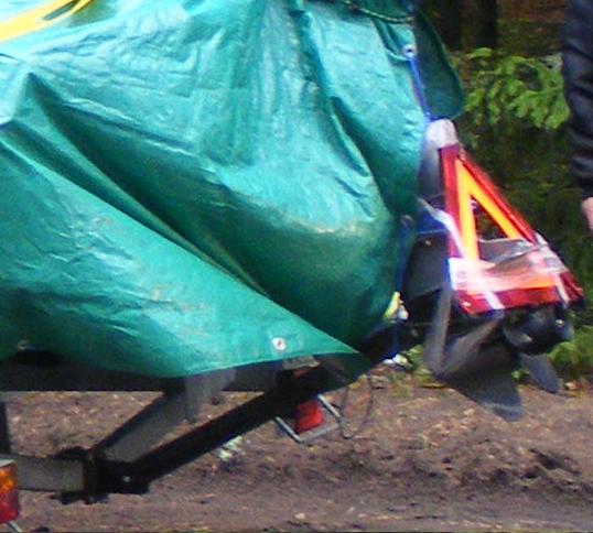

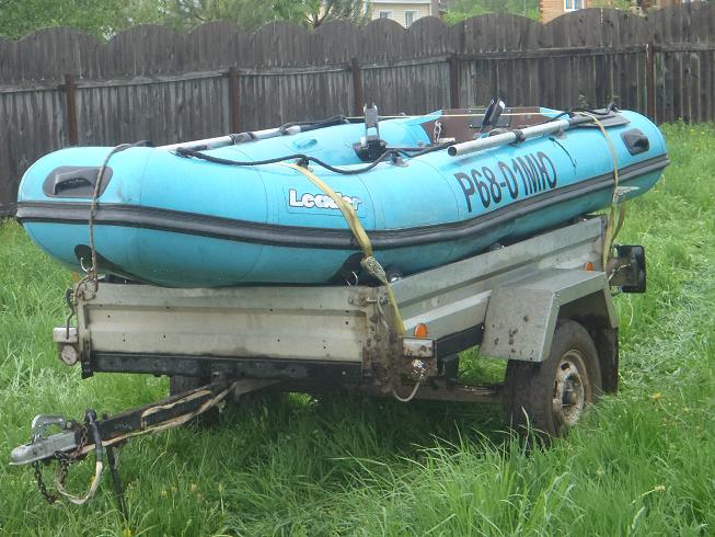

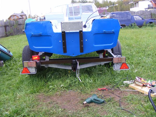

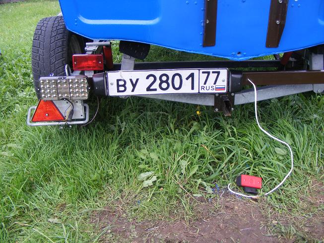

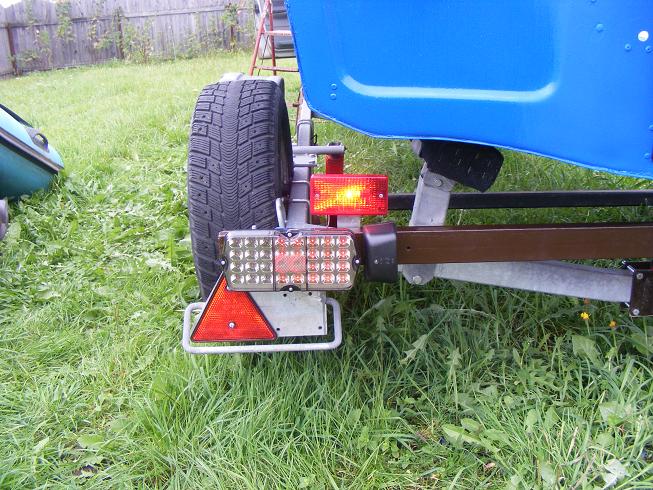

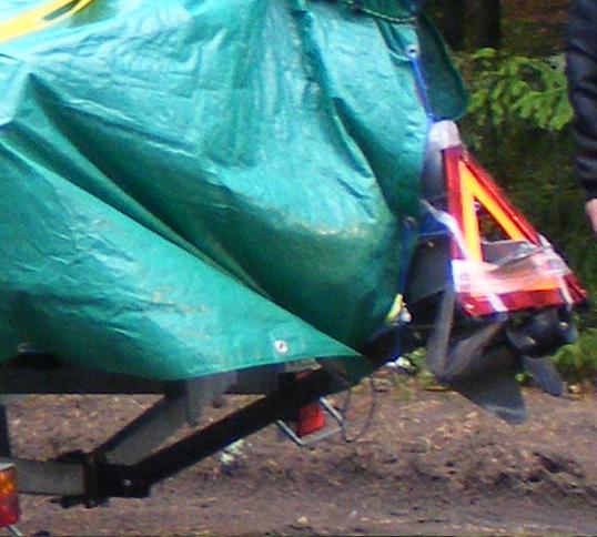

Имею в пользовании вот такой прицеп МЗСА 81771D.001-05. Во время эксплуатации вылезли некоторые косяки. Это низко расположенный номерной знак, гнется часто. Фонари которые заливаются водой и потом перегорают лампочки. При транспортировке лодки, перо мотора расположено близко к земле, того и гляди на очередной кочке снесешь. А когда поднимаешь мотор, то длина выходит за размеры и становится "негабаритным грузом". Вот и решено было доделать-переделать некоторые элементы прицепа. Может кому нибудь и пригодится?

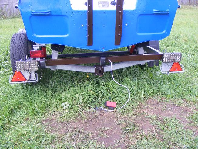

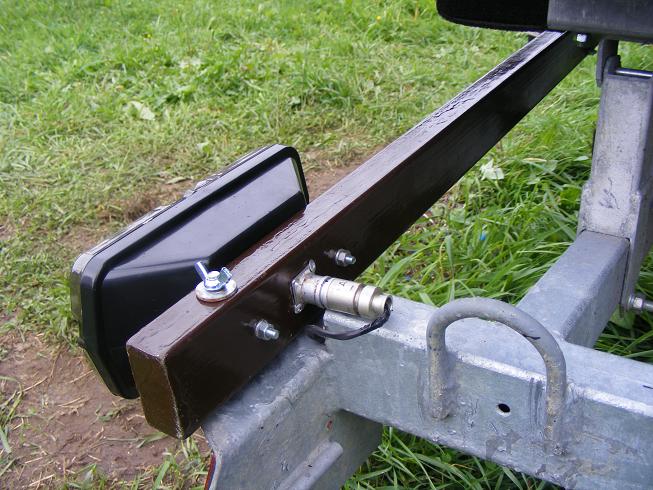

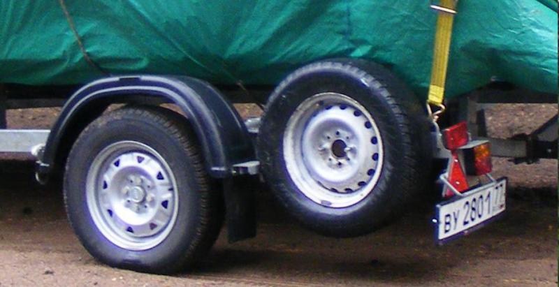

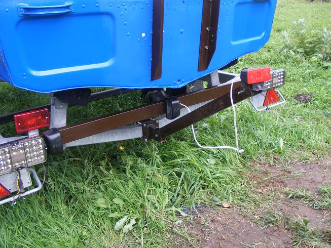

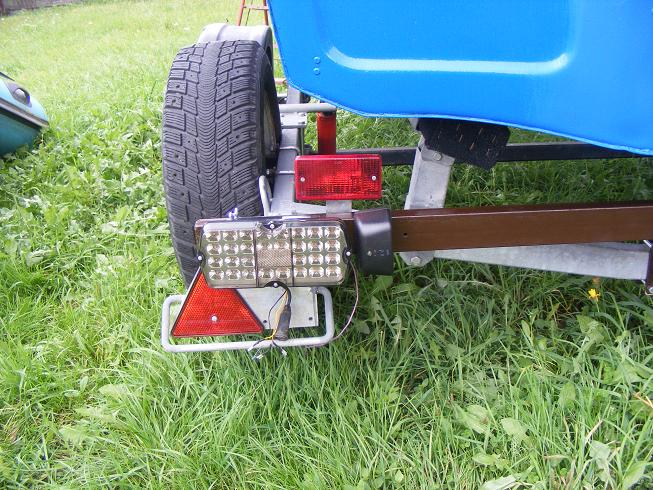

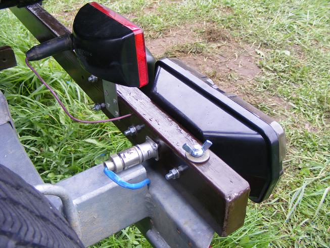

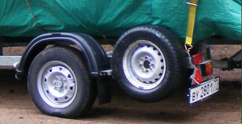

Сначала было решено сделать подпорку под ногу двигателя, что бы при транспортировке не отломился транец. Потом, в виду дальней дороги, было решено поставить «запаску», встала как миленькая! После поездки в Карелию было решено переделать задние габаритные огни… Сварил «панель» и на ней разместил все арматуры и ШРы, под пайку. «Панель» крепится на «барашках» и двух ШРах. Перед тем как спустить лодку, снимается в течение 5 минут. Фонари решил поставить светодиодные, цена вопроса 300р за пару. В общем если посчитать то «панель вышла в районе 1400-1500 р, не считая работы.

В съемных конструкциях проблема одна: не забывать её прикручивать, когда с места стоянки сворачиваешься... У меня друг так попадал со съемной панелью от курганского водника. Понравились диодные фонари - сам, думаю, тоже приду к этому (хотя, пока хватает просверленных в нижней части фонарей отверстий). Вопрос: барашки от тряски не раскрутятся? Вкупе с маленьким запасом резьбы над барашком, может сыграть злую шутку.

Под гровер! И ни чего не раскручивается. Я давний сторонник "Барашков". Ленивый! :D
А на счет "забыть" не получится! Езжу с этой лодкой не на один день. Для однодневных, ПВХ с электромотором.

я поставил на штатные места светодиодные, герметичные фонари. Сезон позади, полет нормальный - ничего откручивать/прикручивать и выключать перед слипом не надо, горят под и над водой.

Доброго времени суток. Поделитесь, пожалуйста, ссылочкой по фонарям? Кто производит? Какой ценник?

для номера купил рамку с подсветкой, родные лампочки выкинул и наклеил светодиодную ленту.

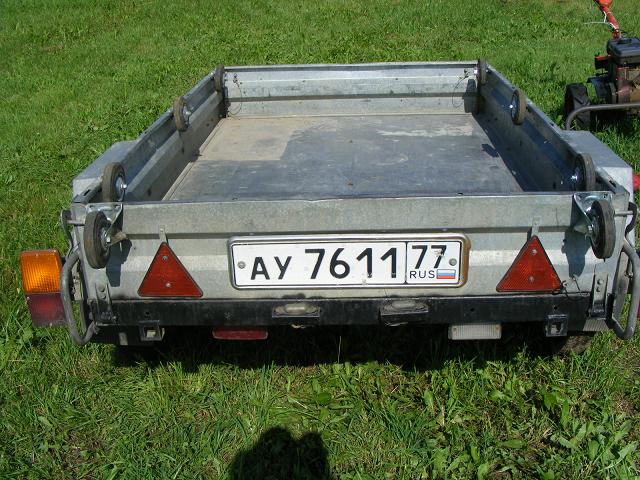

Чет тема заглохла! Расскажу еще про один мой прицеп.
Вкратце. Так как у меня дача находится вблизи водоемов и каждый раз разбирать и собирать, на берегу, лодку в лом, то были придуманы некоторые доработки грузового прицепа. Приехал в пятницу, прицепил прицеп, загрузил снасти и мотор с АКБ, утром встал, глаза продрал и через 10 минут на воде. Пока другие качают, я уже ловлю.
А теперь по теме:
Сначала сделал так
Потом переделал
А это другая тема:
:D

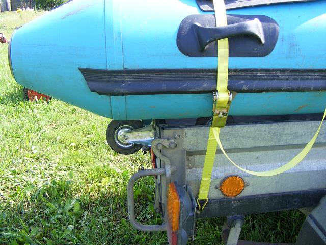

Я на своем мзса Е фонари поднял

Не цеплялся ни разу

И кстати, родные фонари (снизу просверлены) ни разу не глюканули за сезон, вилку из розетки частенько забываю вытаскивать

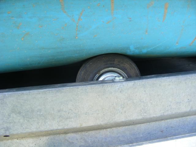

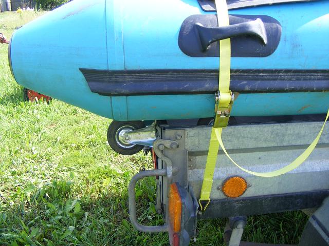

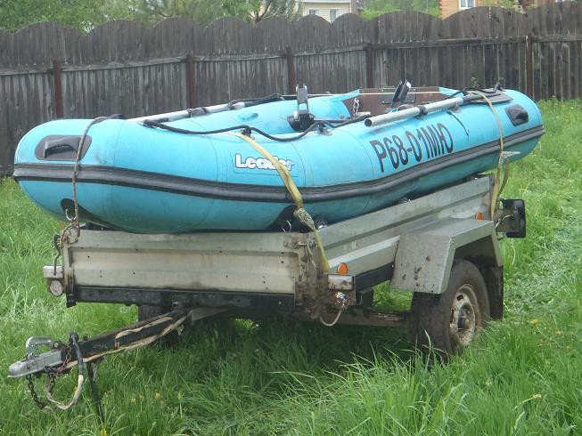

нашел по объявлениям прицеп, но, он немного маловат для моей лодки: прицеп на 4.20м, лодка 4.50м, так как цена на него в разы меньше магазинной, то собираюсь брать его и дорабатывать. В частности планирую удлинить дышло и поменять ложементы на более длинные.
Кто-нибудь менял ложементы??? из чего они сделаны и можно ли их изготовить самому??
Суккуб
20.01.2014
17
Ростов-на-Дону
Казанка 5М2
Ямаха 40 XWS
Собственно такой прицеп пытаюсь переделать под Казанку 5М2
Суккуб сказал(а):
...Кто-нибудь менял ложементы??? из чего они сделаны и можно ли их изготовить самому??
Я на своей самоделке делал вообще из дубовой "дюймовки" с обтяжкой тонкой армированной БМС резиной(ну, что було :pardon: )... 3 сезона, вроде пока всё гут :yes:

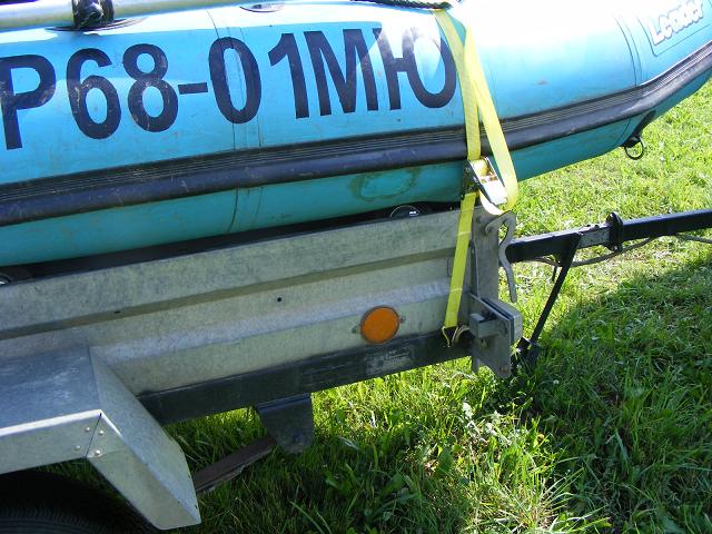

Заказали с братом такой-же прицеп мзса 05д, имеем такую-же казанку 5м2. максимальная вместительность судна 4.30м. подумали
что 20см свеса это неочем. Единственное чтобы я доработал,это поставил ролик на раму сзади, что бы легче было затягивать лодку на прицеп. Еще мне понравилось на счет "запаски".

я запаску сюда повесил,при помоши серьги от волги
не мешает и вставать при слиповании можно.
Интересное решение Серёж, но на "пересечёнке" и крутом спуске может сыграть злую шутку, я вытаскивая своего Прогресса в позапрошлый сезон, так центральной трубой проелозил по "обрывчику" вдоль берега и всё "шоколад" :good: ... а вот будь у мну такая запаска пришлось бы снять :pardon: ...
Не, ну на ровном то всё оч даже супер :D ...

Да Дим.Ты прав.Не всем подойдет такое решение.Для него нужен фаркоп повыше))))чуть чуть...)))и привод побольше ;)

Мне тоже кажется что у Иваныча лучший вариант.

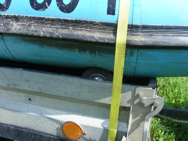

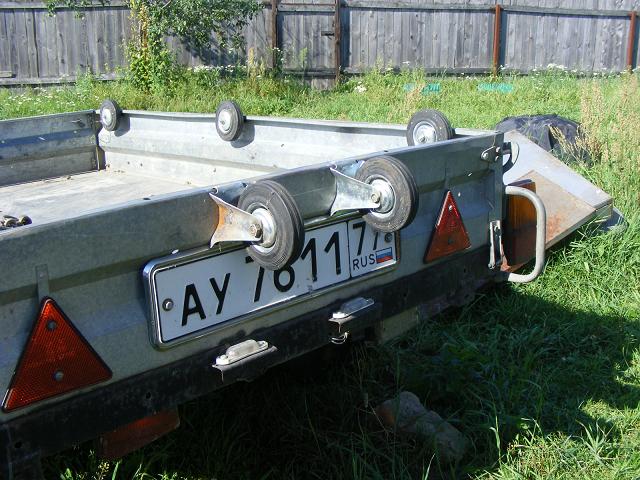

На своем мзса поменял крылья на металические, теперь на них можно вставать

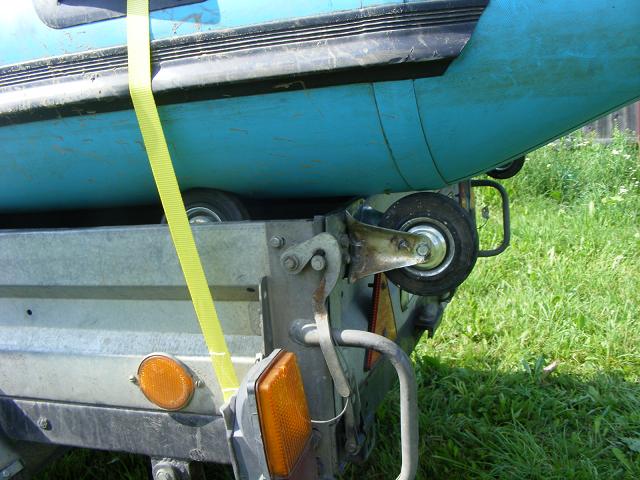

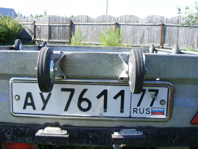

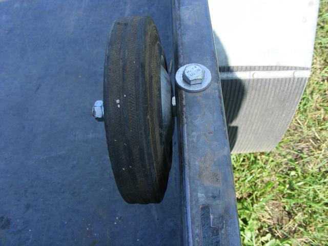

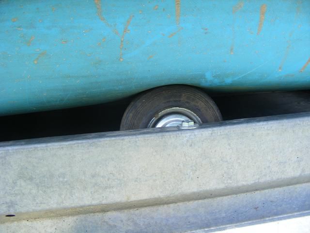

Еще поставил вот такие ролики-домкраты
Дмитрий3475
26.02.2014
153
Аэро340(продан), Прогресс-2(продан), Аэро260к(продана), Салют-480
Вихрь-25(продан), Nissan Marine30(продан), Suzuki-df60a
А отчего такие крылья металлические,и где их посмотреть? Я себе тоже такие хочу.
