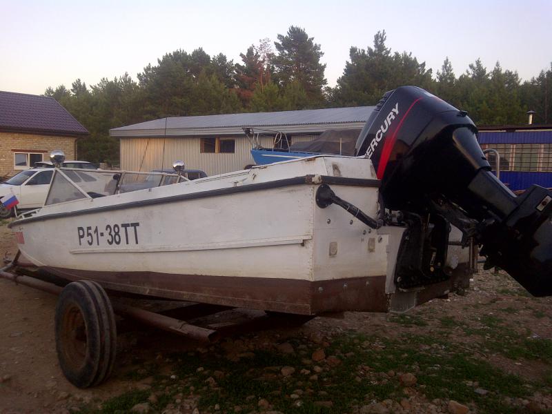

в 2012г бало вот это:

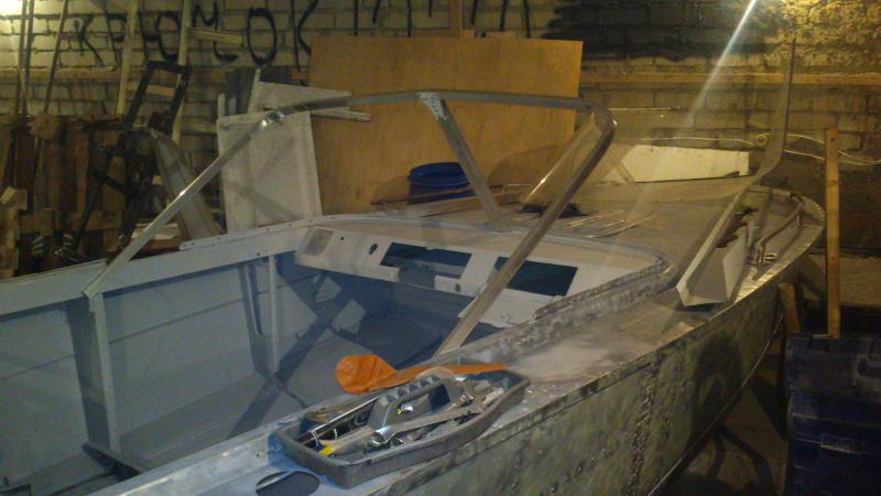

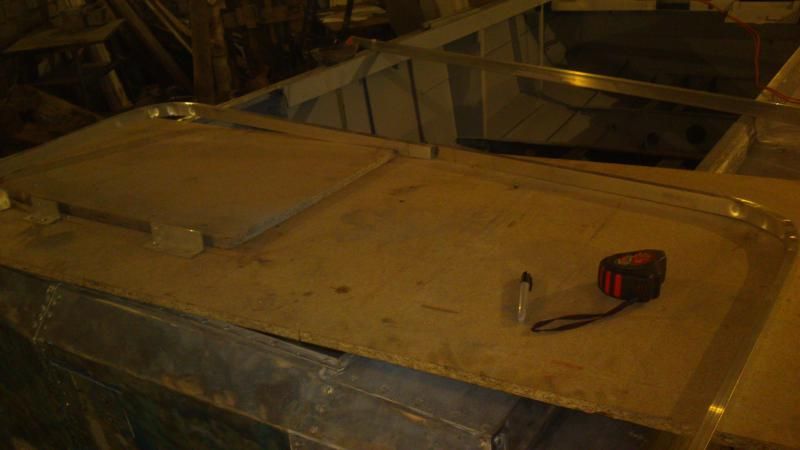

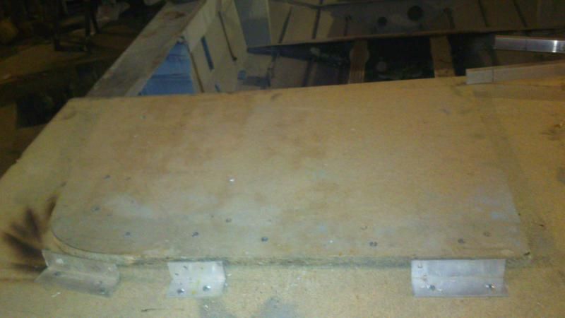

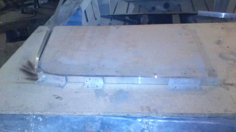

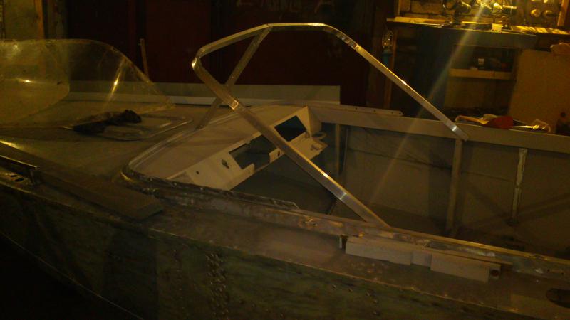

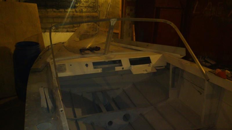

Вот чем сегодня озадачился, решил сделать рамку стекла, перелопатил практически все темы - взялся! Рамка должна быть внутри, стекло поверх нее, чтоб металл с улицы не просматривался. Приобрел квадратную трубу 30*15, изготовил шаблончик, вооружился строительным феном... и вот что получилось. Это конечно не конечный вариант, но основные черты уже видно. После окраски днища и бортов буду водружать ее на место с окончательной подгонкой.

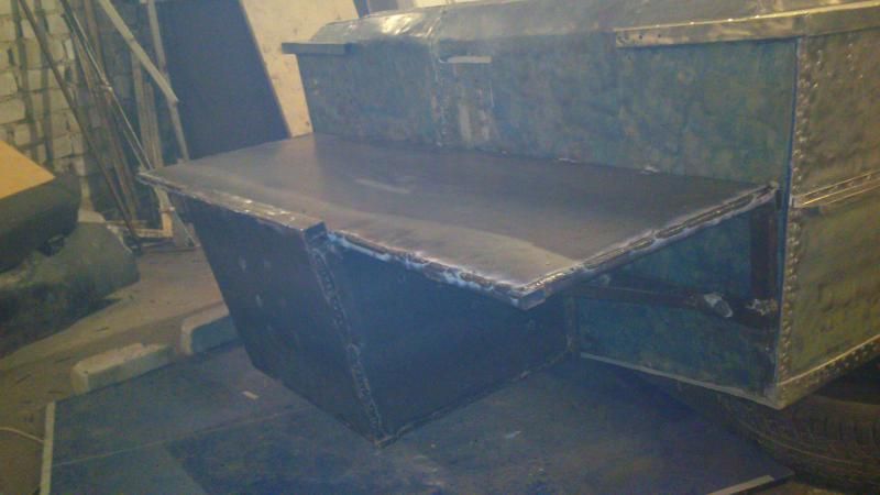

Еще сегодня выяснил, что пол у амура находится в четырех пересекающихся плоскостях, и сделать ровный пол будет не очень то и просто... :(

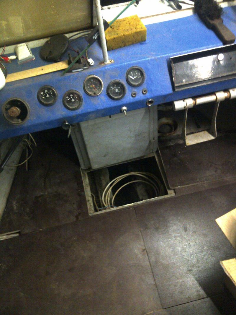

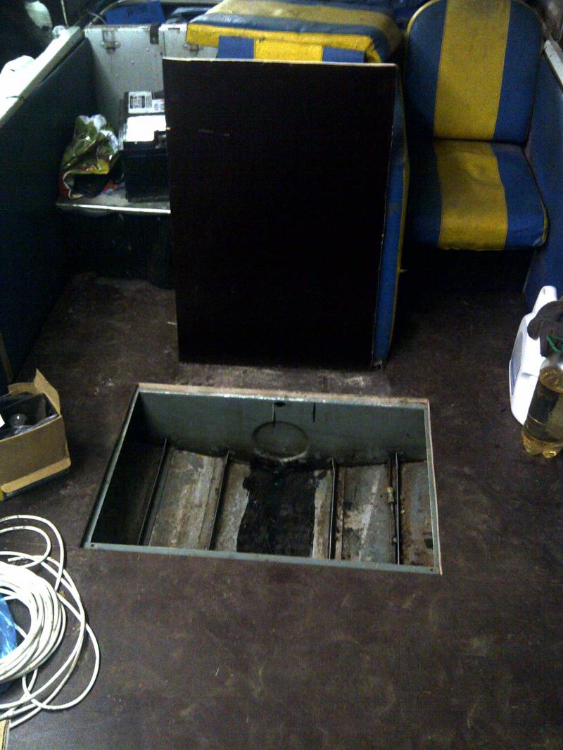

Вот как я пол сделал:

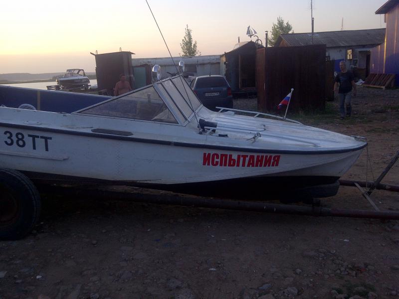

Я прошлый сезон ничего не оформлял, нанес на катер надпись "испытания" и с чистой совестью и честными глазами гонял до ноября, несколько раз ГИМСы тормозили, но всё в порядке, есть такой закон, кстати не ограниченный во времени, знаю людей которые так уже 3 года ходят)))

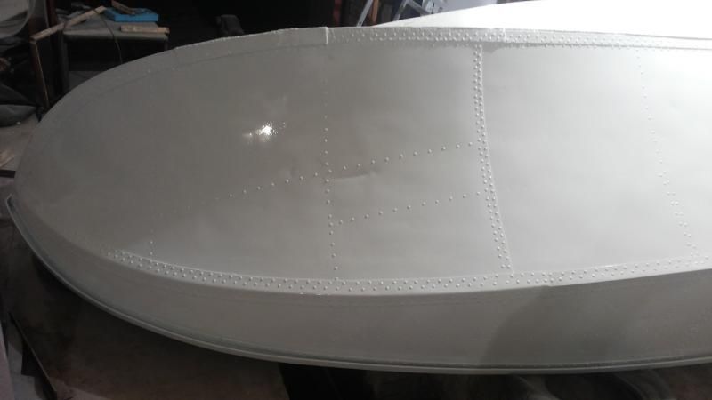

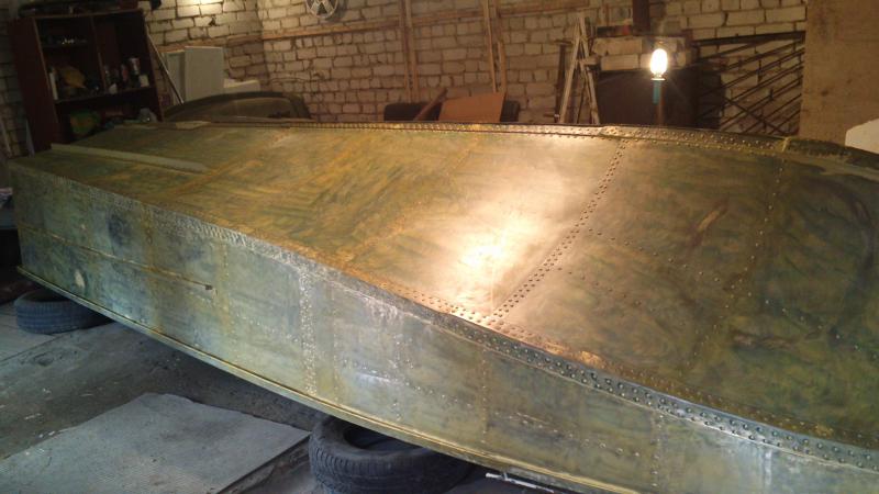

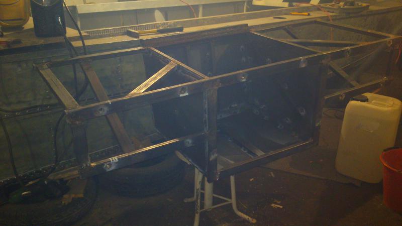

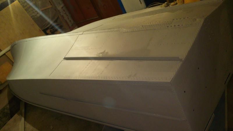

А тем временем прошли очередные выходные и вот что произошло:

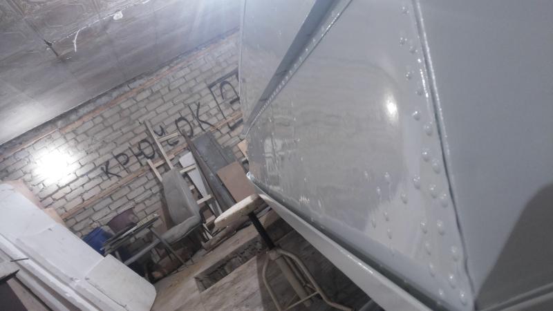

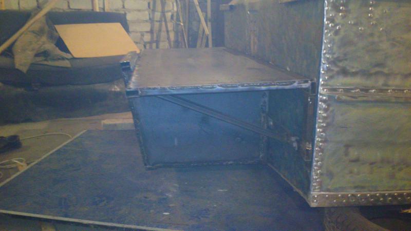

Ускоряемся ))
Саш, а на транец сверху что будеш лепИть, чтоб не шваркнутся?... рейки тоненькие наклепаешь или резину? :?
Alex1981
14.04.2011
2 272
131
Санек
Амур - М
Johnson 130
Пока не думал, дело не самое важное, а так от напольной резины для автобусов и пр. до спецпокрытия для лодок - в калипсо видел, правда цену не посмотрел...

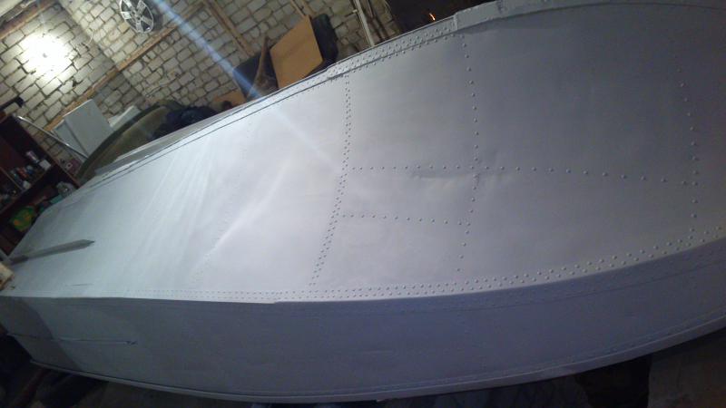

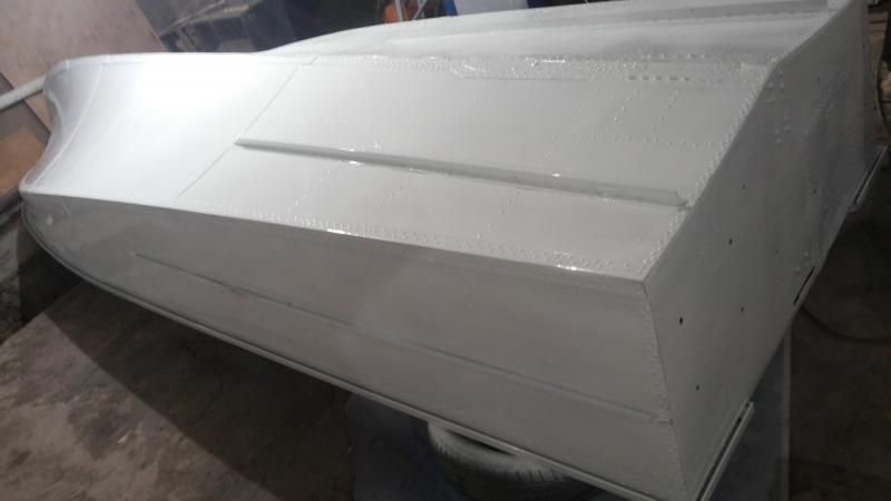

А лето все ближе....
