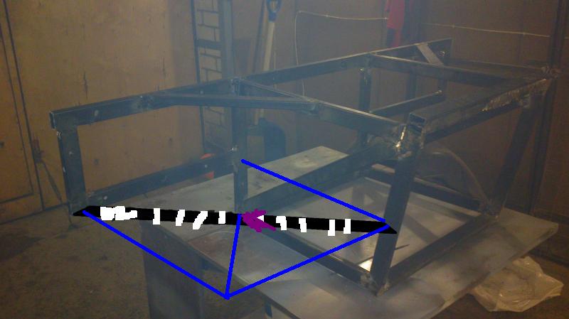

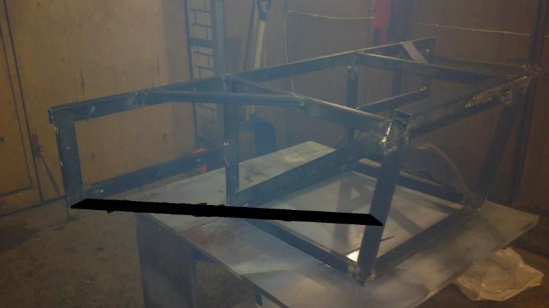

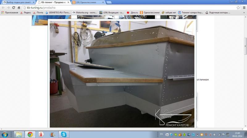

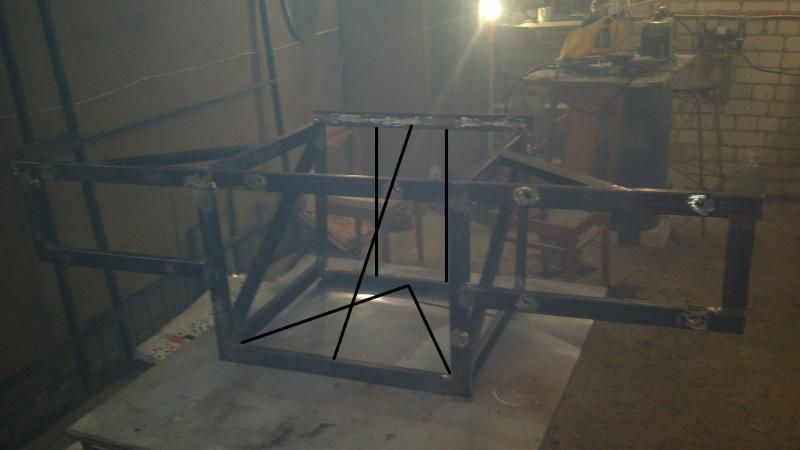

Саш ИМХО лучше кринолины сделать так:
:good:
Усиления самой коробки транца - лишние!... ИМХО абсолютно ненужный перебор и вес :( ... ввари только вертикальные вставки для крепления к ним двигателя и УСЁ :yes:

И снова гложет червь сомнений....
если я сделаю криналин как рисовал в сообщениях выше, не будет ли он у меня в воде в статике, и уж тем более когда на него встанешь? Оно вроде бы и ничего когда она теплая, а если не очень? Может есть смысл сделать его выше? по верхнему краю...

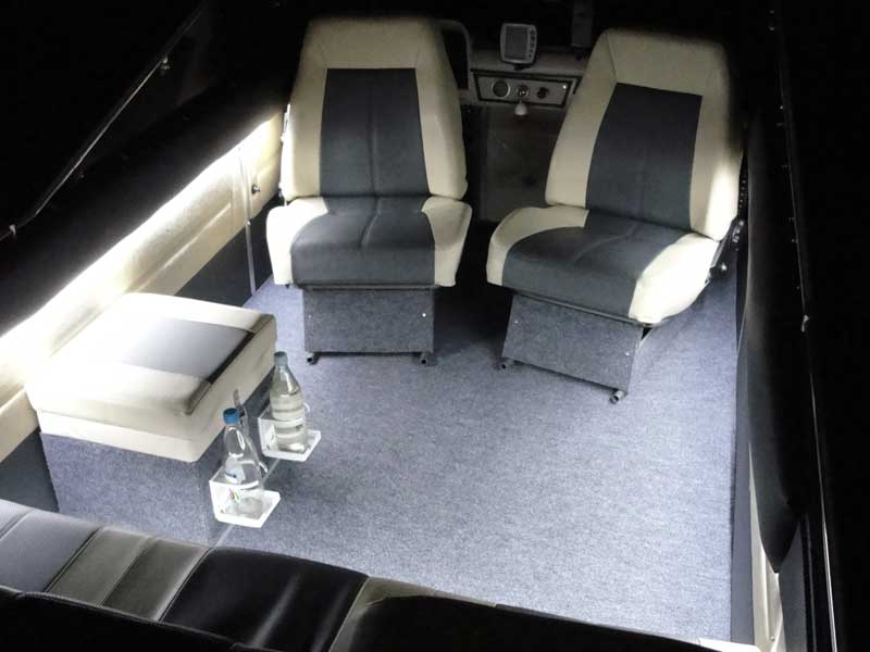

Вот красота которая зародила во мне тень сомнения :D
Хороший, бюджетный вариант :)
Alex1981
14.04.2011
2 272
131
Санек
Амур - М
Johnson 130
Худенький
03.01.2013
350
14
Набережные Челны
Mercury 90 (сузуки 15 2Т был)
переделано из Востока

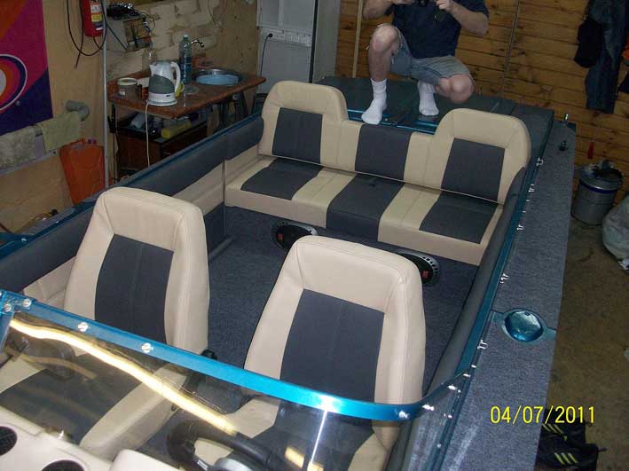

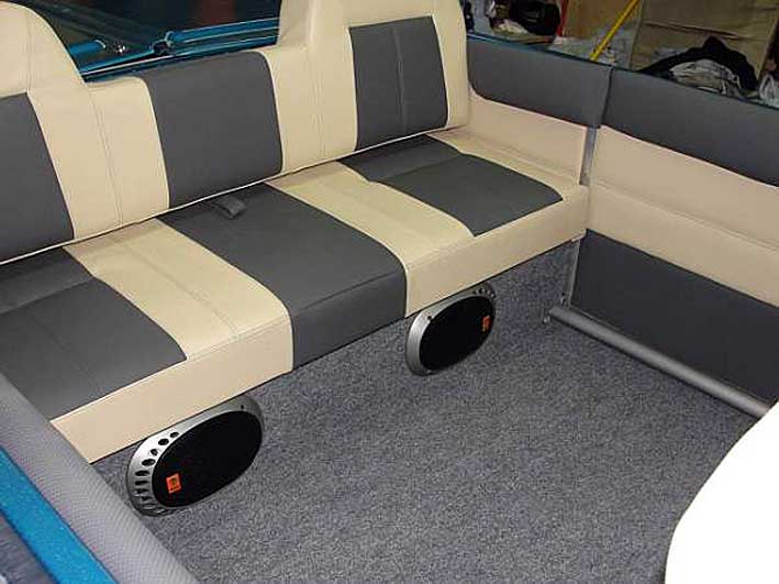

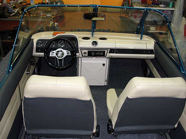

Из всего что мною было пересмотрено на просторах всемирной паутины это показалось самым приятным спасибо за отчет Алексею Доленко http://www.katernik.spb.ru/tunm/alexd?showall=&start=1
zavitay
04.07.2012
6 355
385
Стрела
Красиво,акуратно,но в такую только в таких же белых носках!
Alex1981
14.04.2011
2 272
131
Санек
Амур - М
Johnson 130
Да, да, да. Рыбе с чехуей и пр. там делать нечего. А так вот прям то что хочу, тока цвет поменять серый на бордовый, и сиденья поставить не автомобильные а оригинальногдетоподсмотренной конструкции. Бум стараться по мере сил и возможностей...

Сложного нет ничего,только шить надо уметь,а то обтягивая подворачивая углы получается полное уё,а в ателье дорого.Но ковролин на полу вечно будет грязный и мокрый.

Не, не соглашусь про ковролин, сезон на проге отходил с ковролином. У Ильи Verado ЕМНИП 5 лет лежит ковролин - он доволен. Да и админ SERG своего прога целиком вроде в карпет заклеил. Из проблем только хлопотнее его щеткой пылесосить чем линолеум тряпкой, зато как приятно босыми ножками да по мягкому, а в прохладную погоду еще и тепло. У меня соседи на свои линолеумы какие то коврики подкладывают чтоб ногам теплее было, а так сразу ковер на полу и красивше и приятнее. Я лучше лишний раз щеточкой пройдусь, и на пассажиров оттянусь чтоб ноги мыли перед посадкой :lol: . А по шитью да, это будет танец с нехилым таким бубном! ...Я вот думаю может теще машинку швейную подарить :D :crazy:
