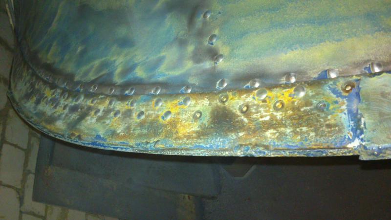

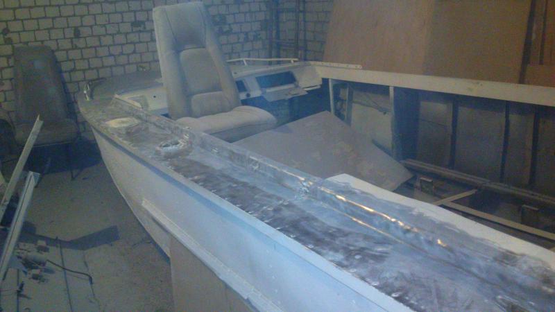

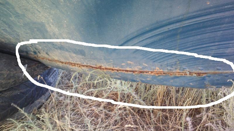

Re: Мой новый аппарат

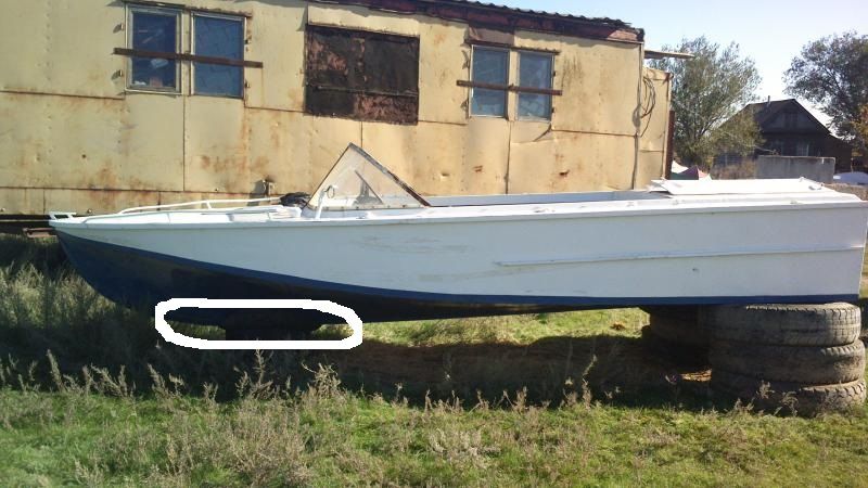

Не с того ты начал. :( Вылечи сначало вот эту беду, мало того что он уже варен, дак еще и хранился с таким уклоном, что все воды и лед именно в этом месте были. :( А там уж может и уже желание пропадет что то дальше с этим корпусом делать. :( Переоборудование Амура всегда надо начинать с подводной части - демонтаж всего ненужного и заделывание дыр от этого ненужного, потом проверка на водотечность, устранение течи, очистка корпуса от старой краски, покупка ПЛМ, потом подгонка под него транца и клина, а уж только потом интерьер и экстерьер. По изготовлению транца работает только один принцип - семь раз отмерь, один раз отрежь. По регистрации - иди и регистрируй все как сейчас есть, выдадут судовой на тебя, в карточке будет указано, что без права эксплуатации, только после реставрации, а уж только потом режь. А если будешь регистрировать после полной переделки, то судовой не дадут, а так - катайся, судовой на руках с номерами, может пару раз за сезон заплатишь штраф по 500рублей, да и всё.

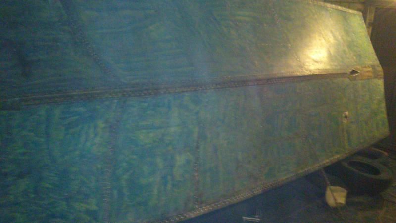

ну и начал зачищать помаленьку

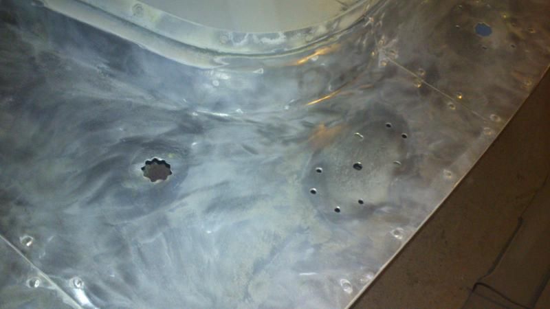

Куча отверстий по левому борту от держателя фары-искателя, той самой хрени ГСТ-64, и еще какогото пластикового держателя.

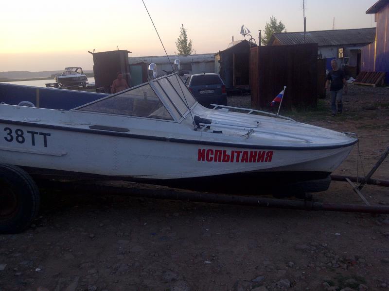

Я свой так и не переоформил, мне посоветовали на борту написать "ИСПЫТАНИЕ" и можно годика полтора два гонять, лично меня в этом году четыре раза останавливали и ничего, сказал, что испытываю катер после переделки в разных условиях и при разной нагрузке, и всё нормуль погнал дальше.

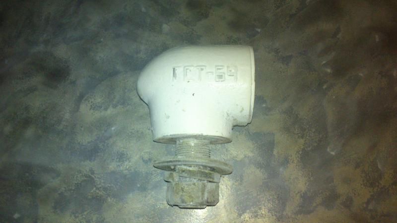

Мужики подскажите что это за огни такие ГСТ -64? Врядли это от лодки, они прикручены были гайкой на 32, да светить должны были неправильно.
Автомобильный светильник габаритный http://www.stkgals.ru/AVTO/gst.html
LPB сказал(а):
Да, спасибо. Тоже уже нашел. Не лень ведь было такую балумбу прикручивать на палубу, а потом ноги об нее разбивать....

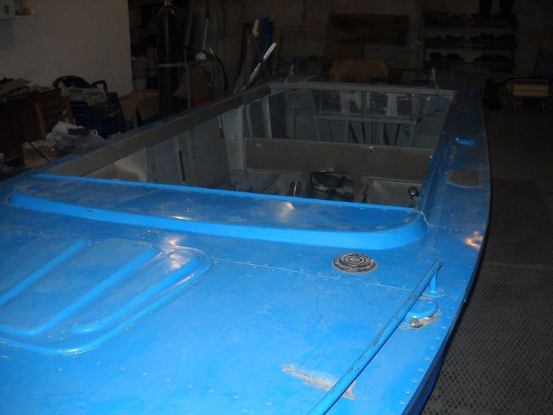

Вот так на Амур-М всё это выглядит по заводу.
Я кстати тоже про такую вещь слышал. Вон у нас всем небезизвестный матяж, так и гоняет на своих дианах с наклейкой - испытание, не ставя лодку на учет.

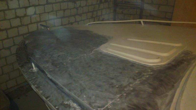

Вот, а на моем штатные огни похерили и насверлили мегаотверстий для всякого... Будем стараться восстановить. А пока....

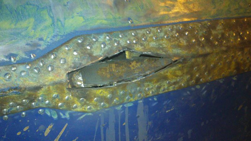

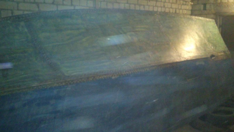

Работы идут своим чередом, и походу этих работ возникают некоторые вопросы...
просто Андрей
24.05.2012
1 915
91
РТ, Казань
Grizzly 580
Mercury 100
Alex1981 сказал(а):
Черт, болгарка не скальпель ровно не получилось. Буду пробовать заварить....
Да, :( что то ты круто резанул, :( надо было просто заподлицо эту трубу срезать, да заварить дырку, потом стекловолокном до ровного, и всё. :(
Да, что то психанул я немного... Ну да ничего поправим. Сегодня завершил зачистные работы, завтра мыться и начинаем восстанавливать.

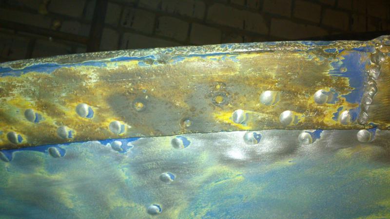

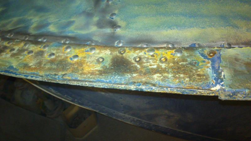

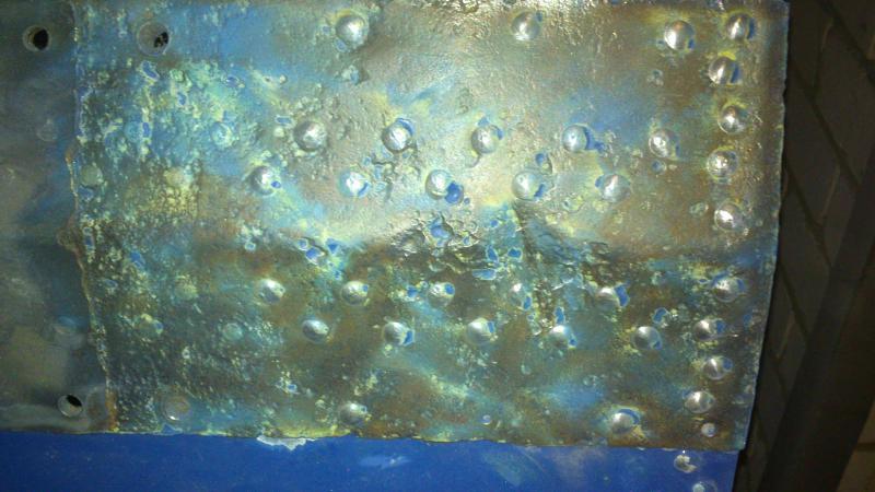

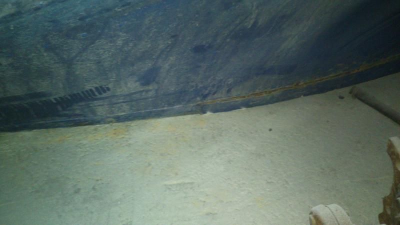

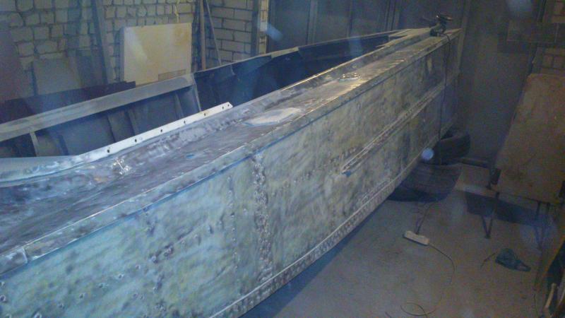

Дайте совет. Как лучше восстановить вот эти вылетевшие клепки на килевой накладке?
