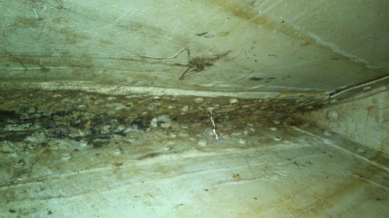

Re: Мой новый аппарат
Сань, изнутри доступ есть? :?
Alex1981
14.04.2011
2 272
131
Санек
Амур - М
Johnson 130

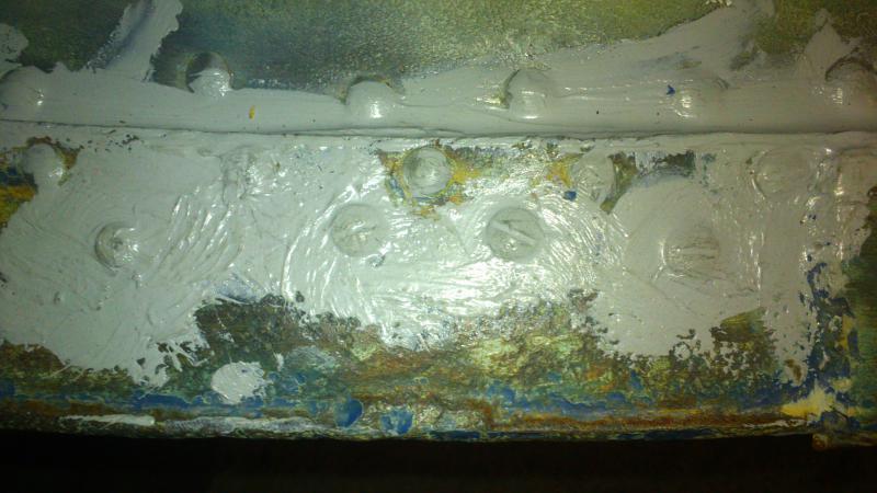

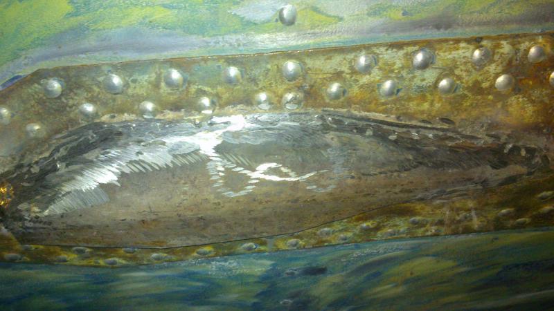

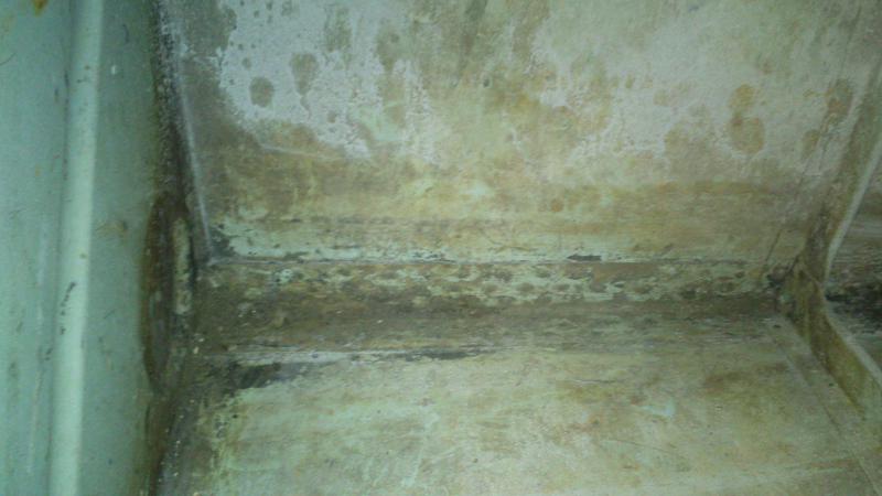

Вот как это выглядит изнутри.
Alex1981
14.04.2011
2 272
131
Санек
Амур - М
Johnson 130

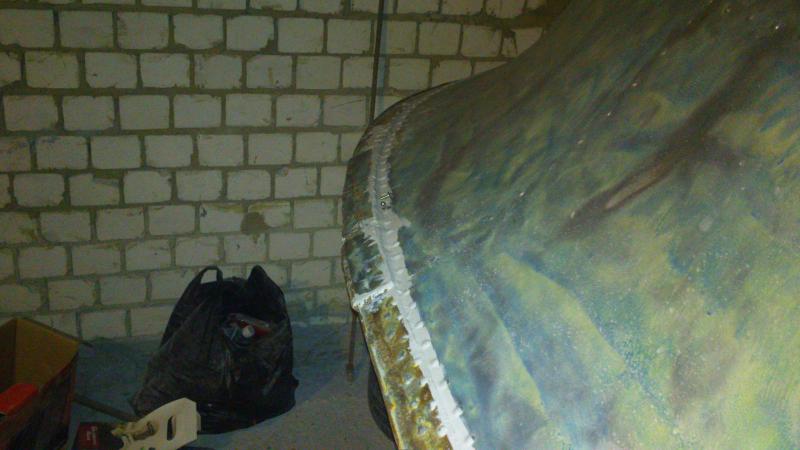

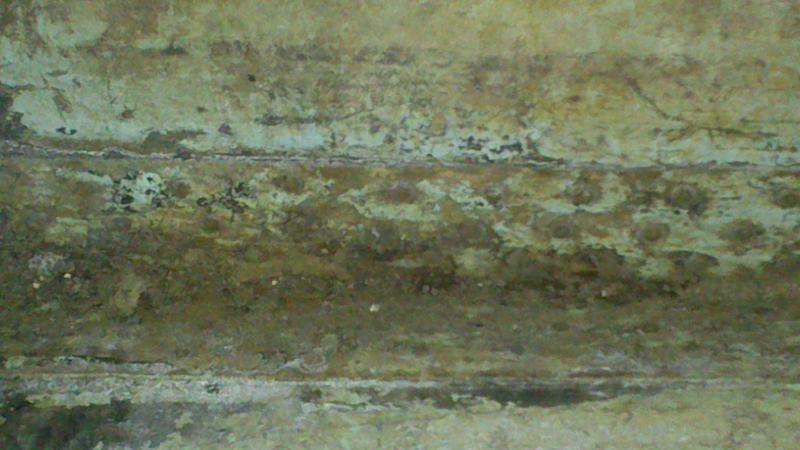

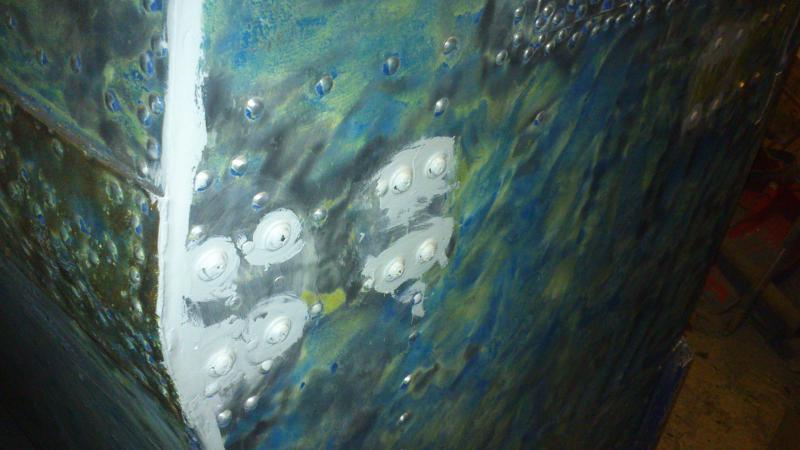

Вроде как бы и есть... три ряда клепок... но уж больно тупой угол между частями носовыми, угол гораздо больше чем у килевой накладки. У накладки наверное угол градусов десять (на глаз) а внутри бомболюка чуть меньше девяноста. Отсюда и вопрос - как вылечить отвалившиеся клепки?
Alex1981
14.04.2011
2 272
131
Санек
Амур - М
Johnson 130

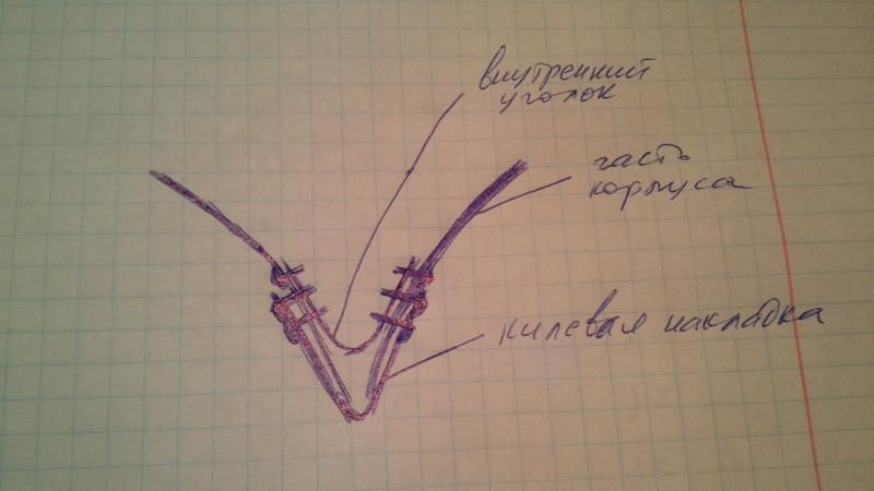

Я вот думаю, может это выглядит вот так в разрезе, и тогда вроде бы все лечится достаточно просто. Но кто нибудь этим занимался самостоятельно реально???, а то насверлю себе геморроя :D
Alex1981
14.04.2011
2 272
131
Санек
Амур - М
Johnson 130
Сань, если всё как на рисунке, то проблем нет, высверливать остатки клёпок то придётся полюбому, так что удаляй их нафиг и если всё "по рисунку", то клепай(с помошником) полнотелыми, а если нет, то вытяжными на герметик и дело с концом ;)
Alex1981
14.04.2011
2 272
131
Санек
Амур - М
Johnson 130

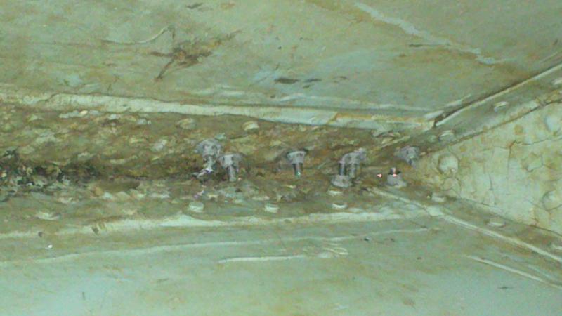

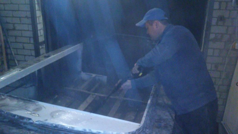

Окей, вчера отмыли вековую грязь из внутренностей, теперь займемся залатыванием дыр и проверкой герметичности с помощью мела и соляры.
Alex1981
14.04.2011
2 272
131
Санек
Амур - М
Johnson 130

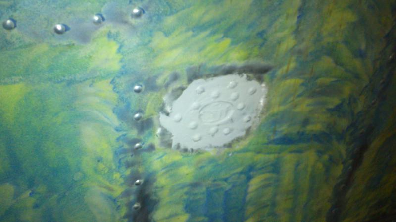

И положено начало восстановлению прорубленных отверстий :D

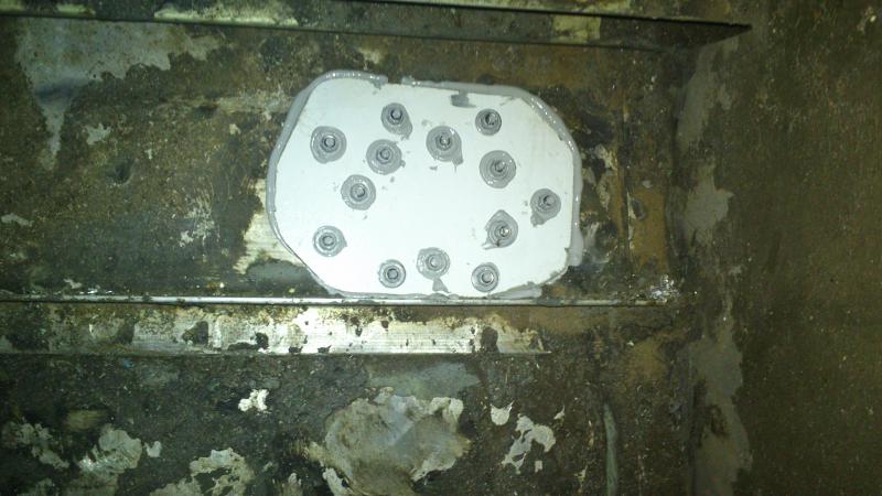

Предположение по конструкции килевой накладки оправдались полностью, завтра лечить.

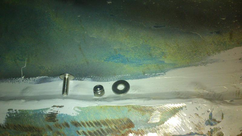

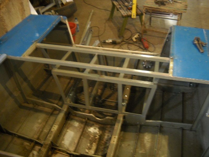

Verado сказал(а):
Ну что, получилось вылечить? А прорубленное отверстие заварил? Выкладывай ешо фотки, интересно же!=)

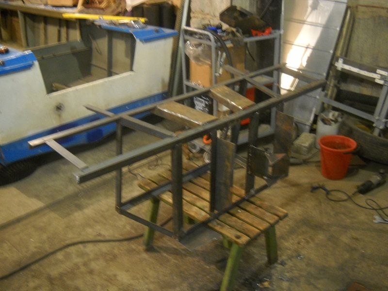

Ну таки вот...
10 107
1 339
Санек, самое главное не торопись в этом деле :dedok
Семь раз отмерь, один - отрежь! :jokingly: Время еще есть :yes:
А так у тебя все - :good: получается...
Alex1981
14.04.2011
2 272
131
Санек
Амур - М
Johnson 130
А спасибо :roll: ! Да вроде стараюсь делать все поэтапно, но отсутствие постоянного помощника не дает возможности сделать все как задумывалось. Поэтому и приходится скакать с одного на другое :( .... А весна уже близко :D
Verado
16.10.2013
Илья
Амур М
Yamaha F100
Во во,я про эти болты и имел в виду, тоже ими заделывал(Викторовичу спс=)) Ну что я тебе скажу, довольно здорово получается, с твоими руками со мной работать, неоценимый работник в катеростроении бы был!!!=) А весна близко, сам уже в нетерпении с тобой драг-рейсинг устроить на воде!))
zavitay
04.07.2012
6 355
385
Стрела

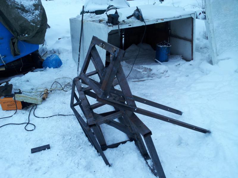

Ну вот,самый лучший вариант! Я у себя еще кринолин сделал,места лишнего не бывает!
Хорошо выходит Саш! :good:
Alex1981
14.04.2011
2 272
131
Санек
Амур - М
Johnson 130
Re: Мой новый аппаратлае
Спасибо. Кринолины тоже будут, но после того как будут соединены две части - внутренняя и наружная, и будет транец еще усилен укосинами, просто если сейчас это все сделать слишком уж тяжело всю эту конструкцию будет ворочать. А так крепежные отверстия сделаем и после присоединим всю чудо штуку.
Alex1981
14.04.2011
2 272
131
Санек
Амур - М
Johnson 130

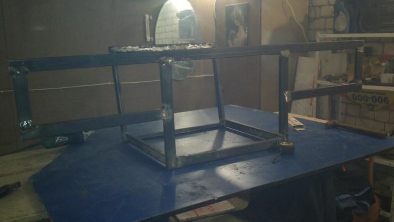

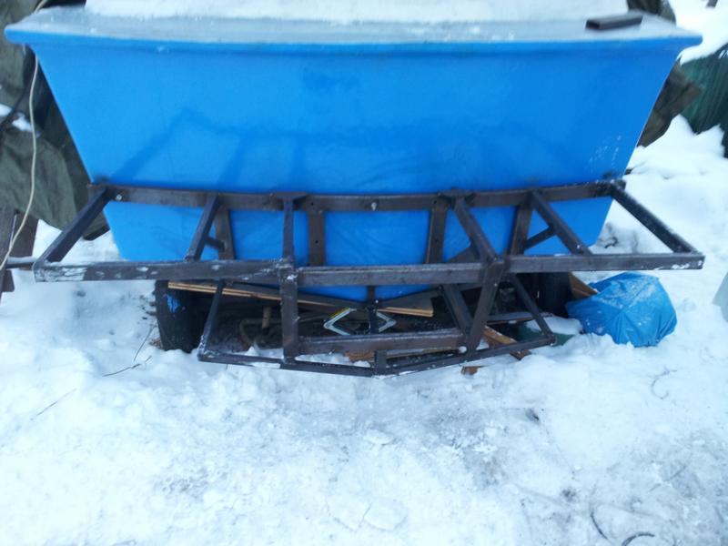

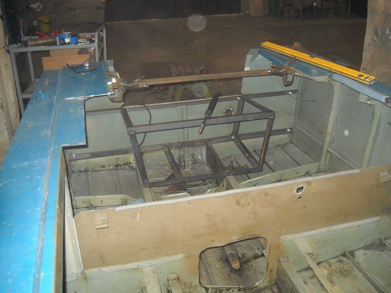

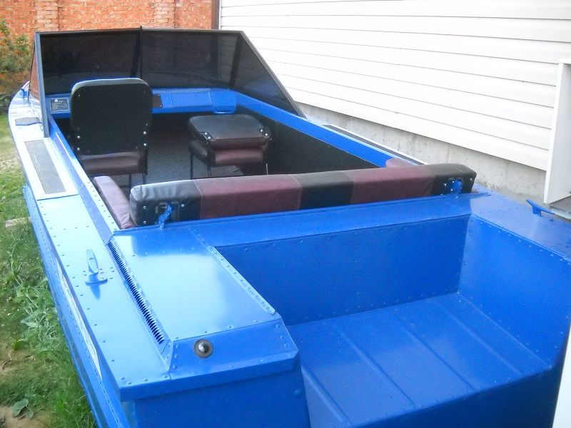

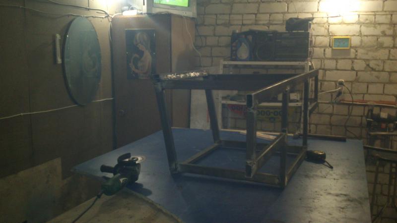

Алексей, оч спасибо за фоты, я тоже практически так и планирую сделать, только креналины чуть ниже буду делать,вечером попробую нарисовать чертежик небольшой. А вот как повторить профиль днища вариантов не было, теперь вот есть :good: , как в эксплуатации показала себя данная конструкция?
Alex1981
14.04.2011
2 272
131
Санек
Амур - М
Johnson 130

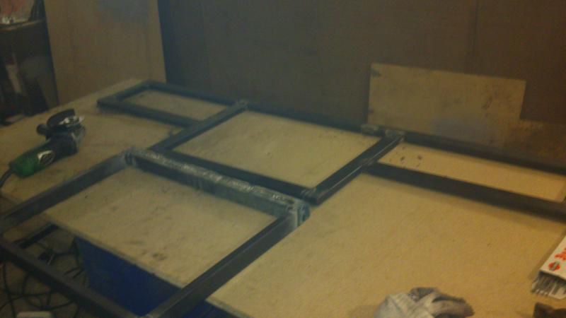

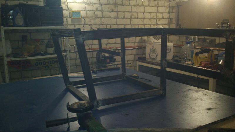

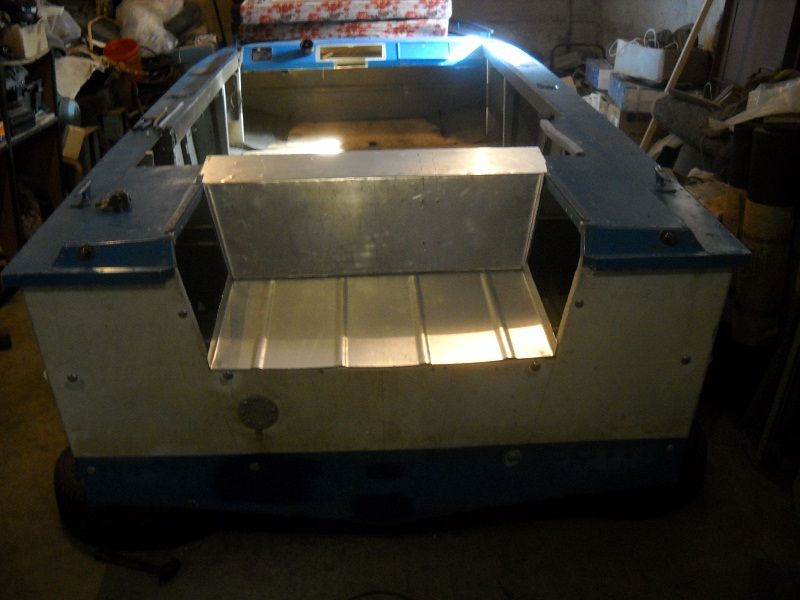

Сегодня меня хватило только на это...
