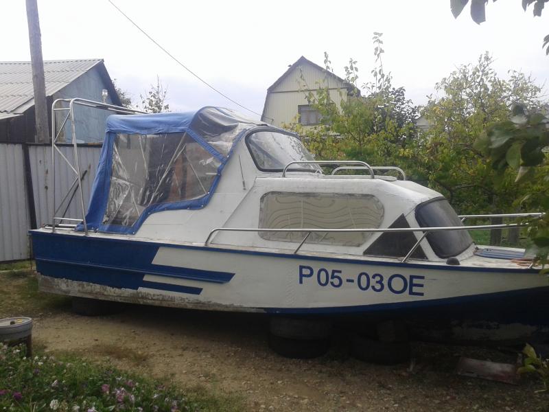

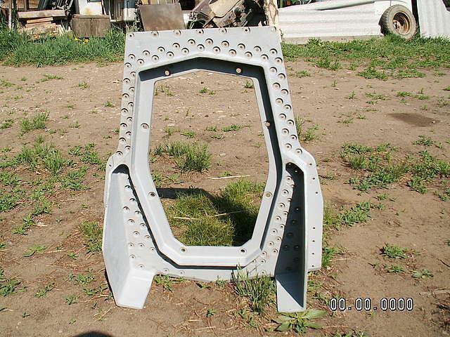

Ребята где можно приобрести? Или может у кого чертеж есть?

Можно самому из чернухи сварить. Размеры рамки по унитазу, косынки по месту...

Наверное так и сделаю, ребята еще вопрос может кто сталкивался, мотор мощностью 120-150 л.с. рвет родные шестерни в родной колонке?

Ну вот никак не пойму почему не купить корпус штатного Амура с исходно уже установленной плитой.
Да, шестерни рвать может при резкой закладке газа и винте большого шага или наезде.

Амур уже купили, просто с рубкой и не дорого.
