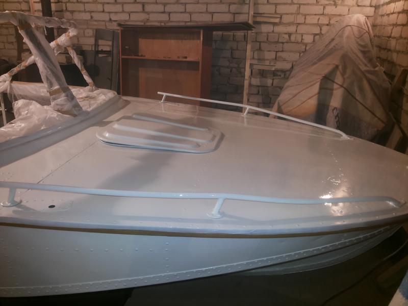

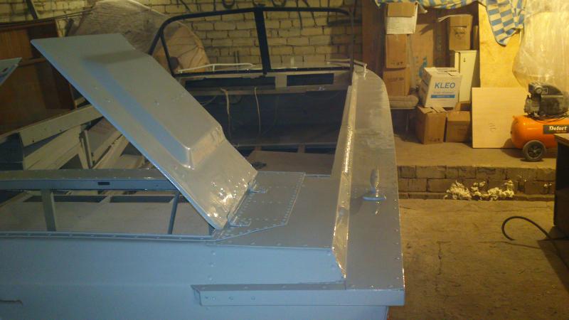

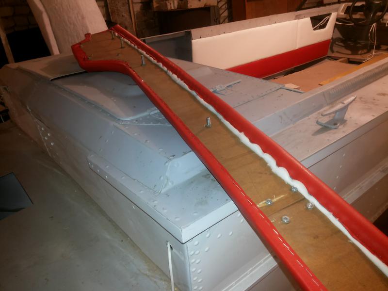

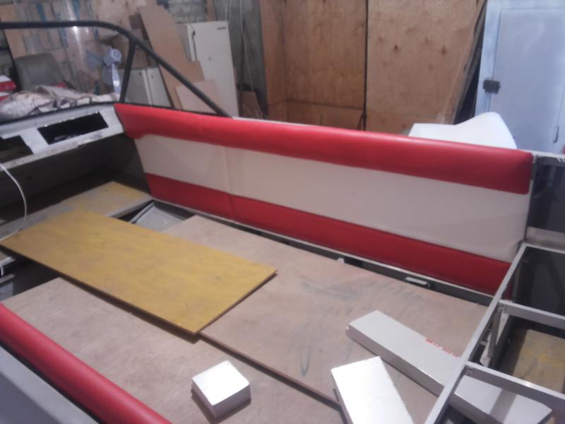

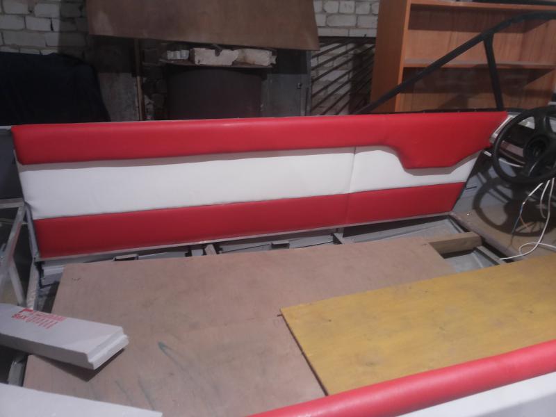

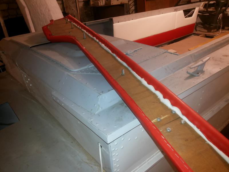

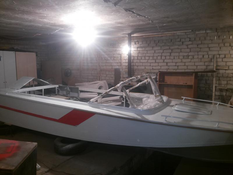

А чем верхнюю красную надставку крепишь к бортовым панелям?
Alex1981
14.04.2011
2 272
131
Санек
Амур - М
Johnson 130
Она будет крепиться первой. В фанеру вставлены и прикручены болты которые будут притягиваться к панели барашками, если нужно сделаю фотки отдельно. А панели будут подсовываться под нее.

Катер очень красивый получается!!!
Возник вопрос, как крепятся обшивки к бортам, саморезов не видно, неужели на автомобильные клопы?
Alex1981
14.04.2011
2 272
131
Санек
Амур - М
Johnson 130
Верхние "батоны" - прикручиваются, в них установлены болты, а нижние панели под них подсовываются и становятся в распор, снизу вкручу несколько саморезов и прижмутся пайолами, которые также на саморезы посажу.

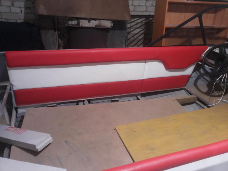

Вот специально сфотал чтоб нагляднее было
Петр-СПб
17.03.2015
83
Питер
Петр
Прогресс 2М
Пока Тоха18
Все понятно! Я правда и на словах понял, спасибо!

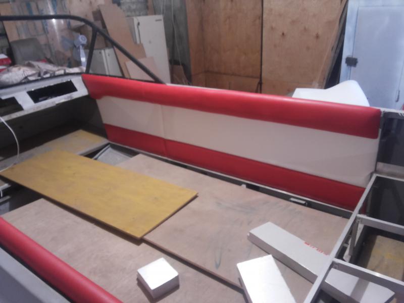

Нет, фанера обычная обработанная, какой то трататой для защиты древесины от всех и вся. Я на проге делал слани из обычной 8ки пропитал сенежем, и все. За 2 года намеков на разбухание не было.

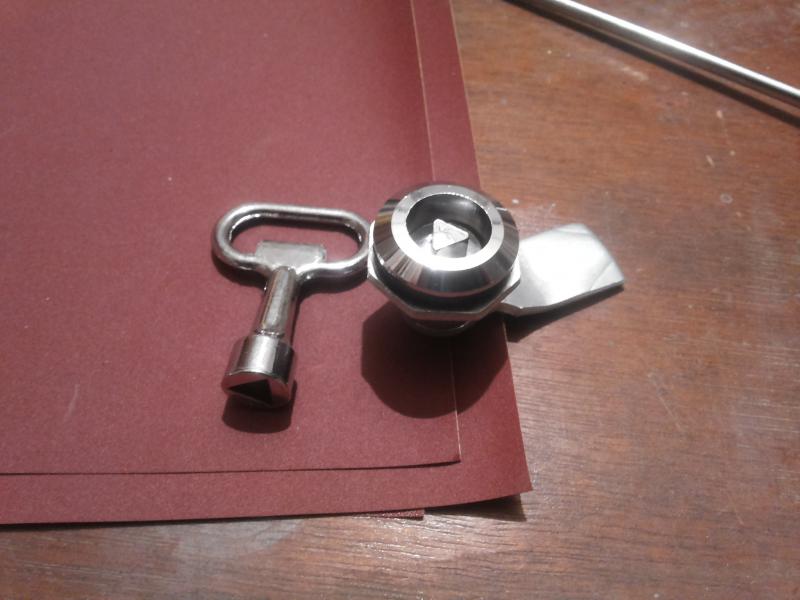

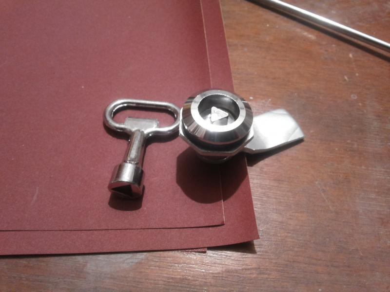

Вот такие замки приобрел для створок рундука. Цена 2*150

Alex1981
14.04.2011
2 272
131
Санек
Амур - М
Johnson 130
Хз, скорее всего хром. Это от электрощитов замки. Подсмотрел на амуре на базе, 3й год стоят нормально, не ржавеют. Да и поменять если что не проблема.

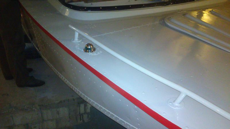

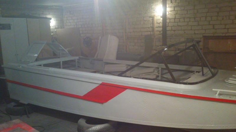

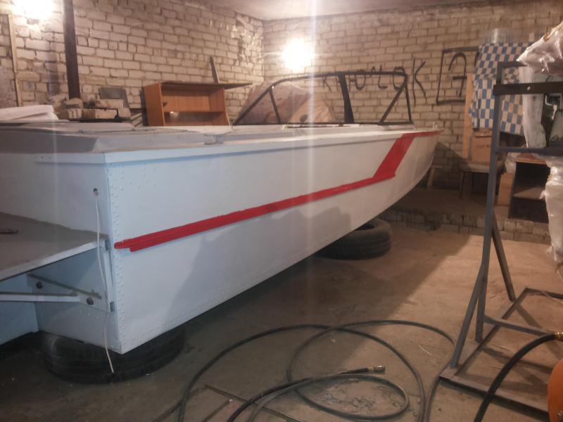

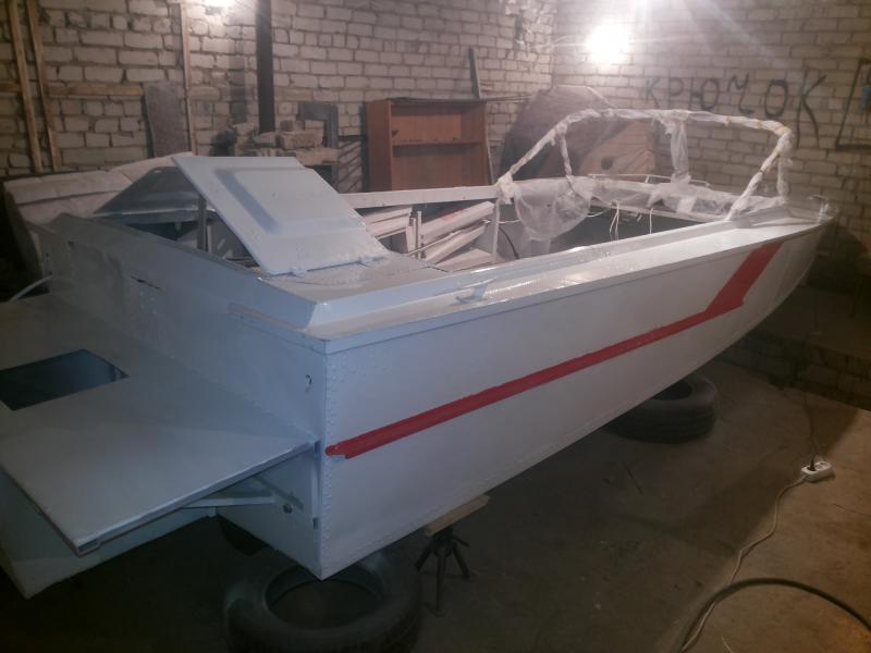

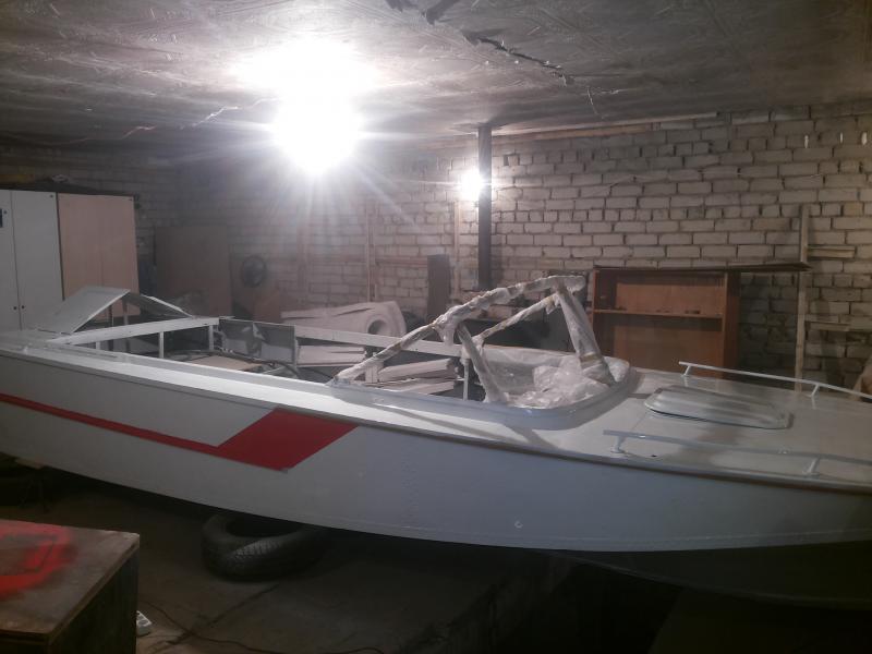

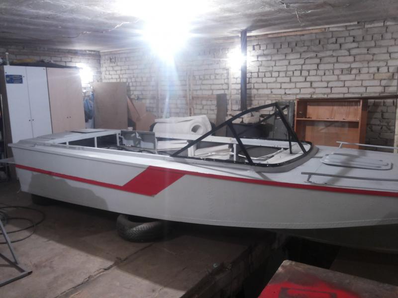

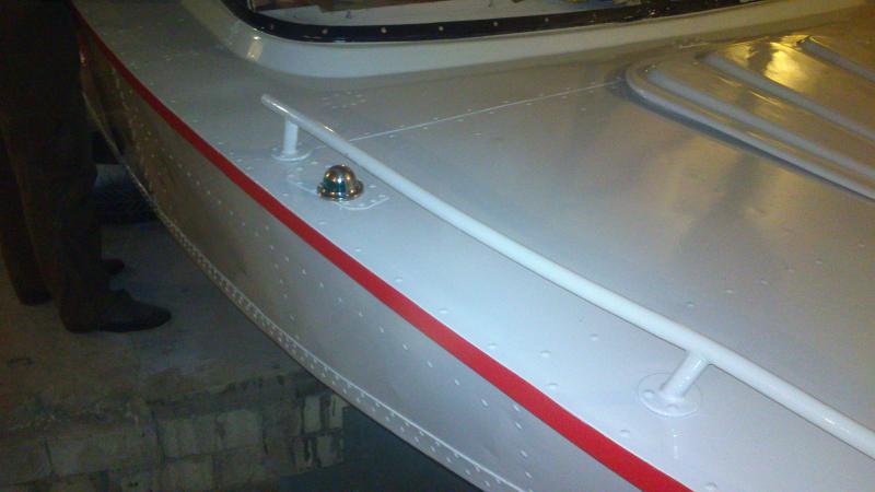

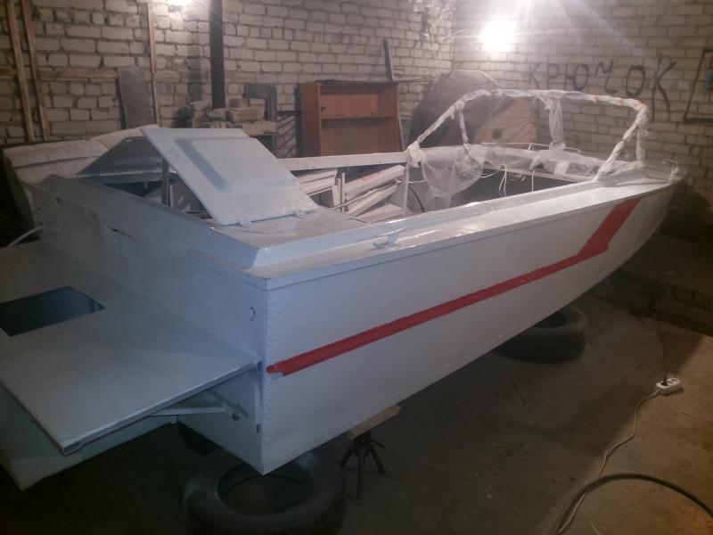

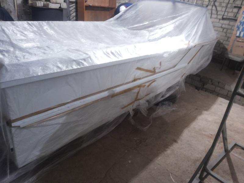

По совету старших товарищей в финишную покраску было добавлено краски "хром", для того чтоб на солнышке не сильно грелся, что из этого получится сравним на солнышке. Сейчас кроме изменения цвета в сторону серого ничего более не заметно. Также поверх всего этого богатства пара добрых слоев лака, чтоб мокрыми босыми ногами было веселее слетать за борт ))).... ну и мелочи всякие...

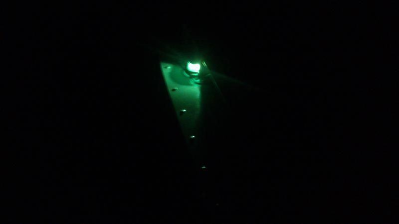

Фонари навигационные - зачетные, Сань! :good:
Красиво и функционально :yes:
А то некоторые колхоза нацепляют, типа для красоты, а по факту - убийцы на воде :evil:

Цена вопроса 700 рэ. Я решил, что нет смысла колхоз колхозить и поставил то что более или менее прилично и доступно.

:good: ... давай поспешАй Саш, скоро ужЕ потеплеет и во всю гонять надо будет :pardon:

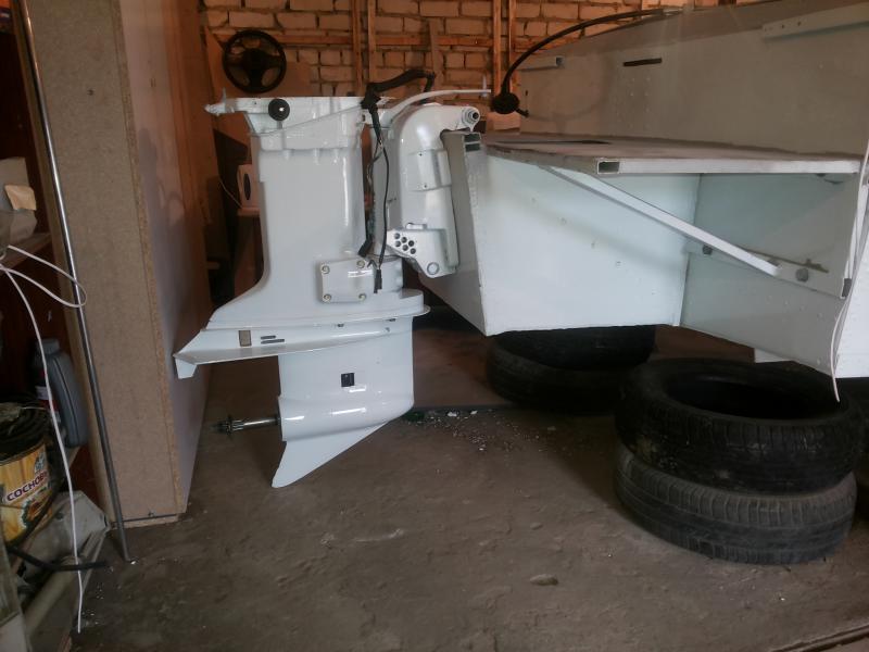

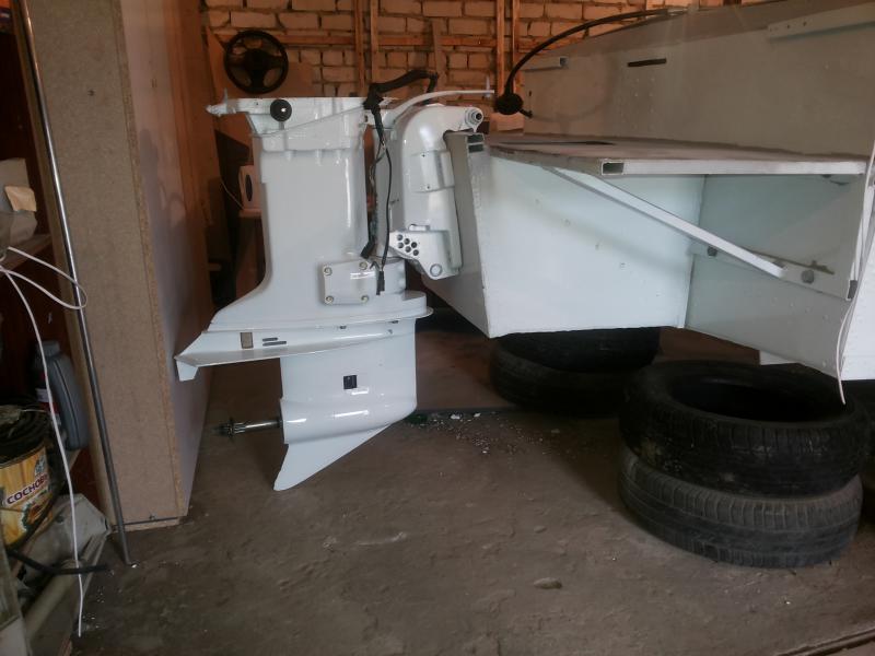

Наконец то руки дошли до своего Амурки (теперь уже по прозвищу "Челюскин 2014")
был заменен топливный шланг от фильтра до мотора, поставил Пиндосовский с Моремана, говорят на жару, ветер и ультрафиолет ему совсем пофигу. Старый автомобильный черный шланг, за 2 сезона растрескался по всей длине той части которая была на свежем воздухе, то что было под капотом в идеальном состоянии.
Наконец то снял баки, на удивление легко отвернулись крепления, правда немного с заземлением помучился, но WD-шка в помощь, в субботу буду промывать.
Если рубликов хватит то покрашу подводную часть.
