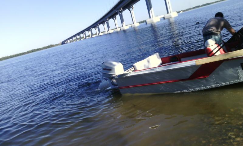

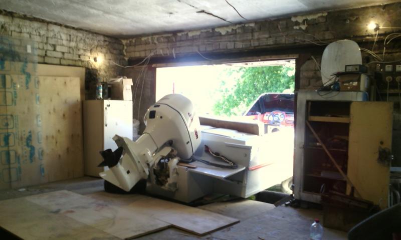

Вобщем вот что получилось...
Alex1981
14.04.2011
2 272
131
Санек
Амур - М
Johnson 130

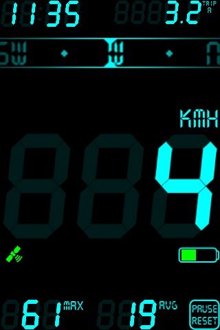

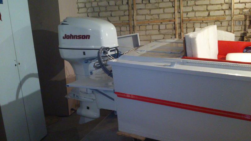

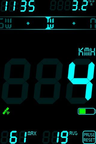

Испытания показали - Корытце нормуль, Двигло - лечить.
После небольшого (не окончательного) оперативного вмешательства, было достигнуто следующее

Испытания показали - Двигло - лечить.
Третий мотор за два дня в утиль :shock:
Вы чего, парни???

Валерич, че сразу в утиль то? Все заработает вот вот, просто не лечатся они сами пока на подставке висят )))
Да и 61 км/ч вполне себе достойный результат...

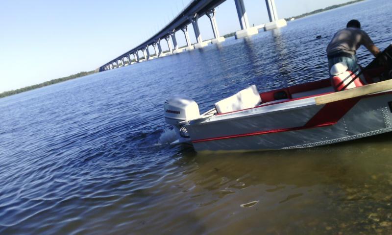

По звуку - ну явно что то не так с мотором. Зачем же его мучать ?
Небольшой дефект может перерасти в значительный.
А на берегу с подводом воды через уши не пробовали заводить ?

Да вроде не мучаем мы его, пробовал в гараже - не удобно. Тут воды хоть отбавляй, да и с помощниками как то проще.

Ну и хорошо...
Джонсона замучить не просто....

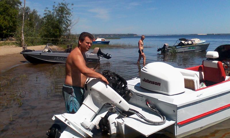

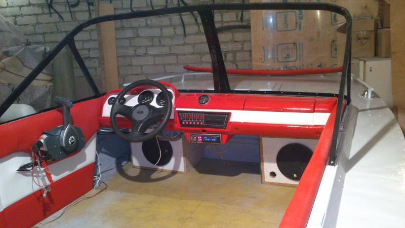

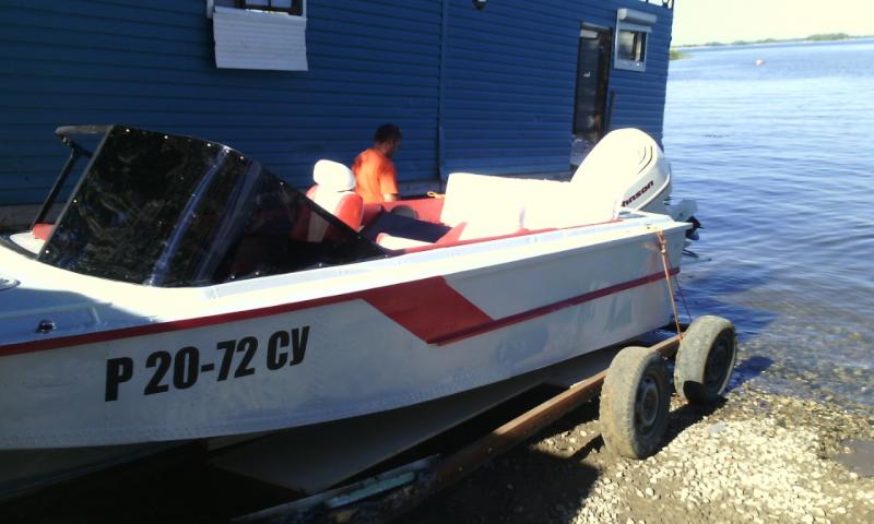

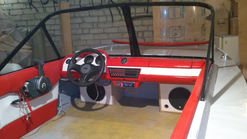

Вот почти вся моя красота )))

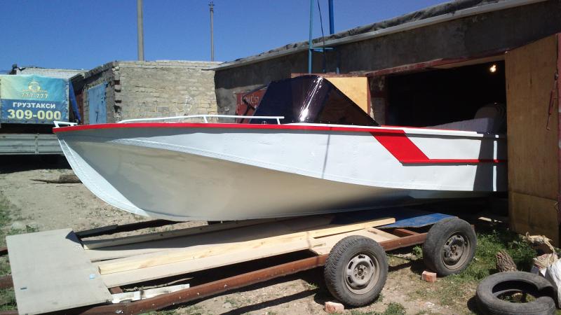

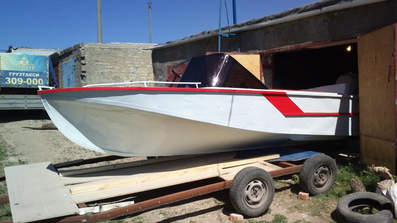

Ну вот наконец-то получилось сверстать что-то
Усё гут наконец то :good: , только бурун от транца - не комильфо, всю картинку портит... ну ничего - сгниёт - сваришь другой :D ...

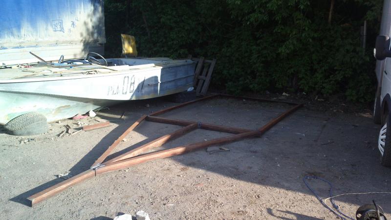

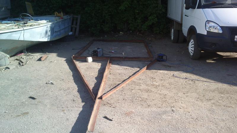

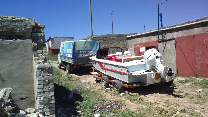

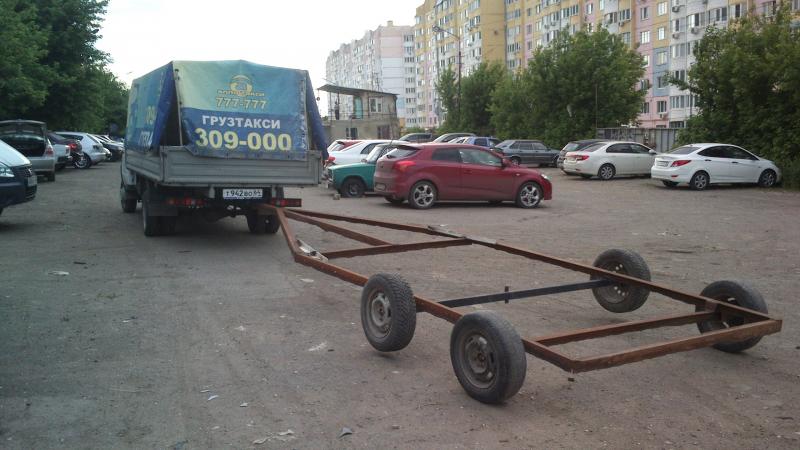

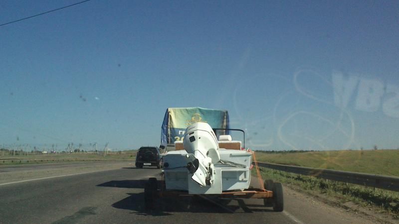

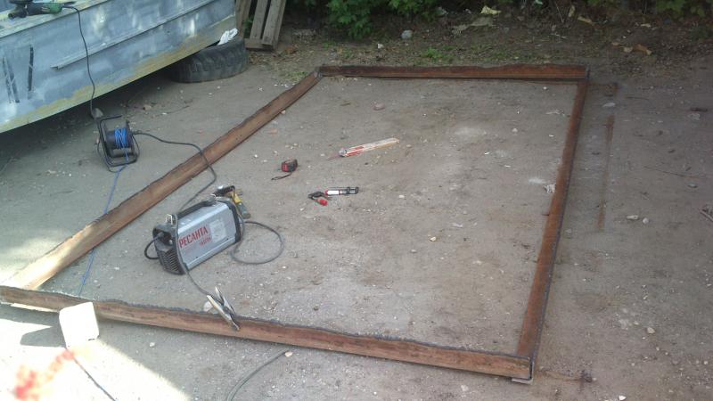

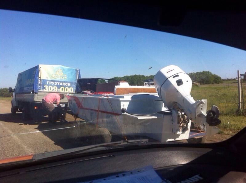

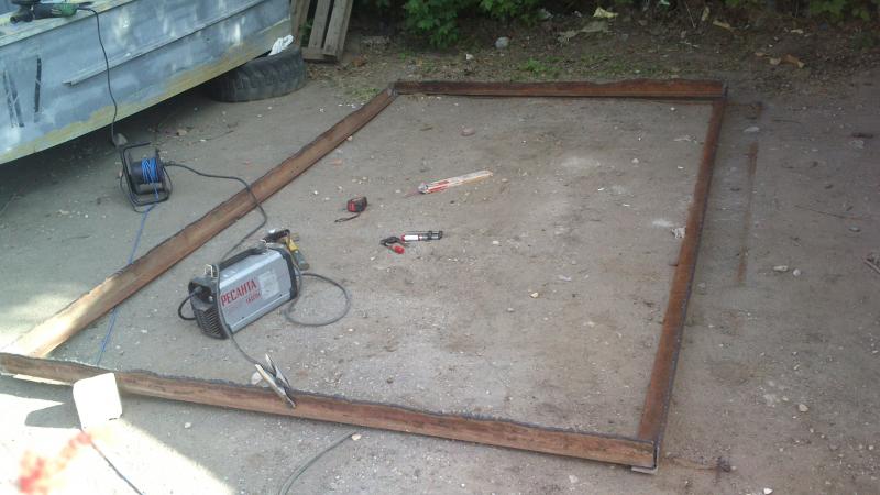

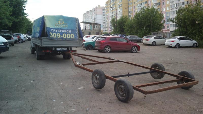

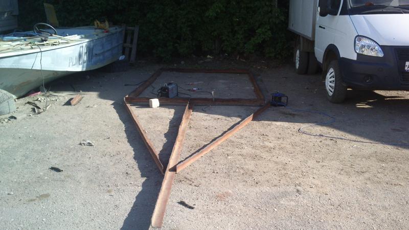

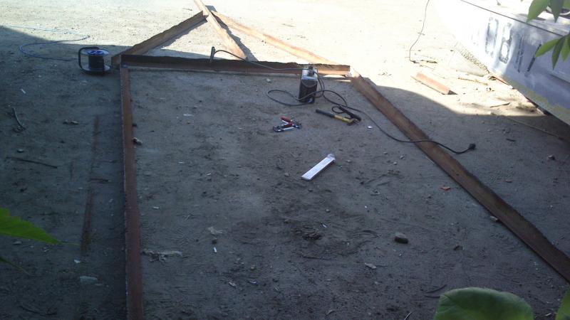

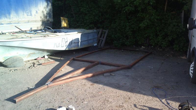

А вот как я телегу варил! - ничего интересного, так.... поржать. Свою задачу доставить лодку до воды она выполнила, поэтому считаю проект успешным )))
Ужас ужасный :shock: :jokingly: .... но то, что оно почти без приключений съездило туда-сюда, и будет доживАть свой век на л.базе - вполне себе тележка :D
