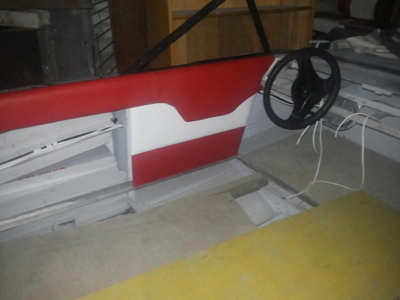

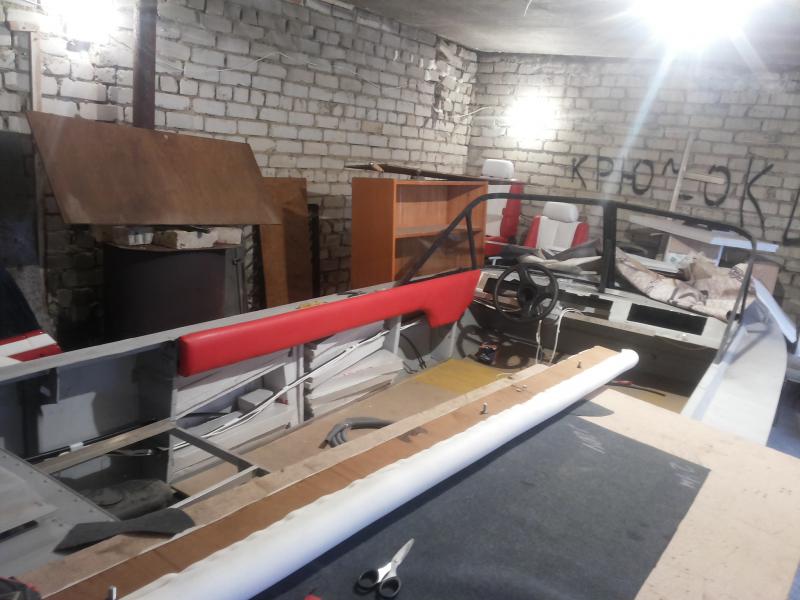

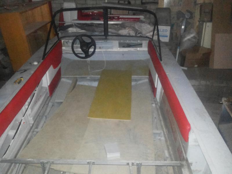

Alex1981 сказал(а):
Не хотел выкладывать заранее..., но чтоб не подумали что без дела сижу - вот! этим последнюю неделю вечерами занимался...
Красавелла!!!неплохой из тебя мастер по перетяжке сидений!!!

Спасибо, Колек. Но по правде сказать, не без комков первый блин получился, вцелом я доволен)))) в савнении с тем что мне за два этих сидения заряжали 10 тыр - ваще огонь

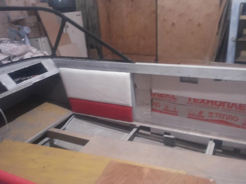

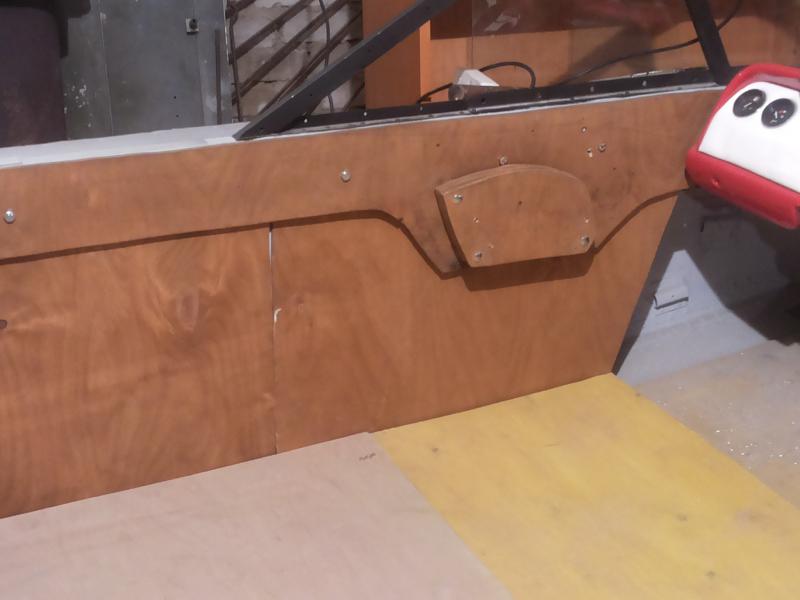

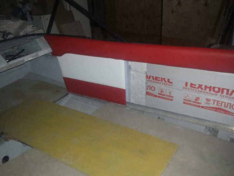

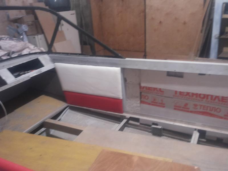

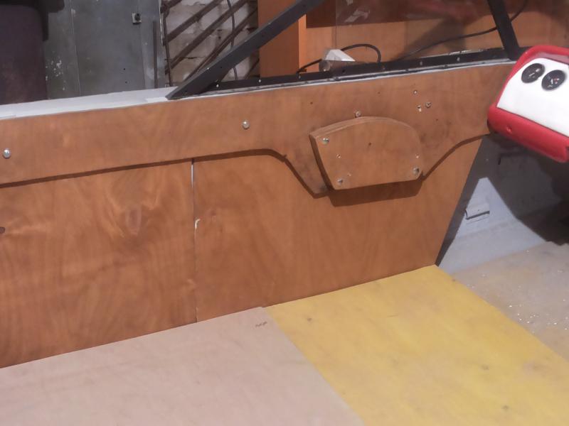

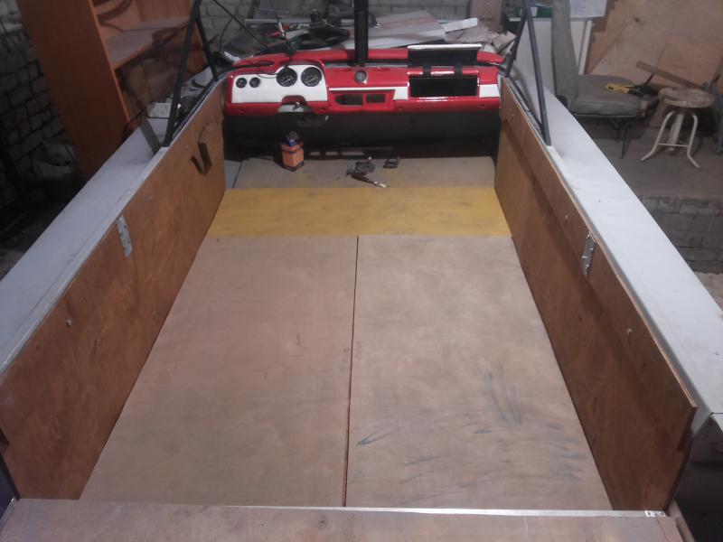

Вот еще немного борта припилил

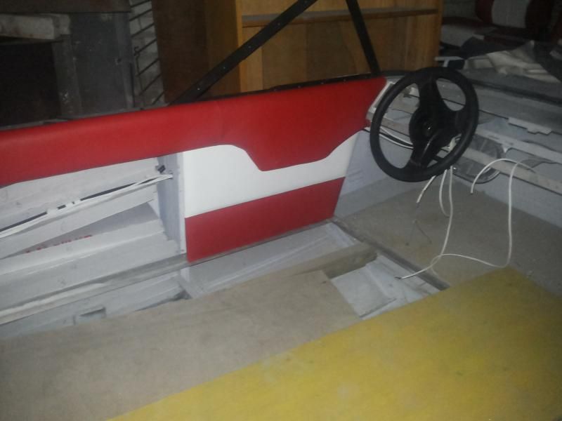

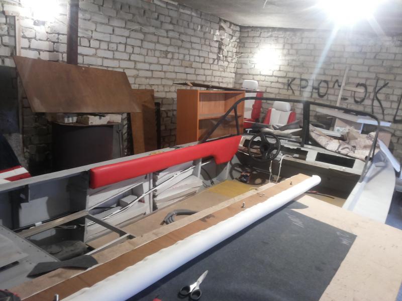

Вот думаю, по совету товарищей, может столик замутить? откидной.
Борта отлично получаются :good: , а столик то тебе зачем? :unknown: ... ты ж вроде не рыбак и в лодке трапЕзничать вряд ли будешь :)

Нууу, прям трапезничать то конечно нет, а так чашечку чая поставить огуречик к нему положить... оно вроде и удобно должно быть, но в мой феньшуй не вписывается... Вот и думаю - может мне хватит двух дополнительных пуфиков, и использовать их как министолики....
Alex1981 сказал(а):
..может мне хватит двух дополнительных пуфиков, и использовать их как министолики....
Одного :yes: , откИдываешь сидУшку на рояльных пЕтлях, а под ней лист фанеры, и у сидухи обратная сторона - фанера... получАем раскладной столик размером с два сиденья пуфика :)

Елки палки, конечно же! И феньшуй в поряде, и можно что-то измудрить. А пуфики обязательно будут с рундучками, чтоб было куда чай с огурцами положить.

Сань, примерно так?

Ага, Валерич, точно. Только на нем еще и сидеть можно будет мягонько )))

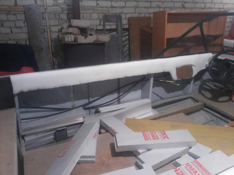

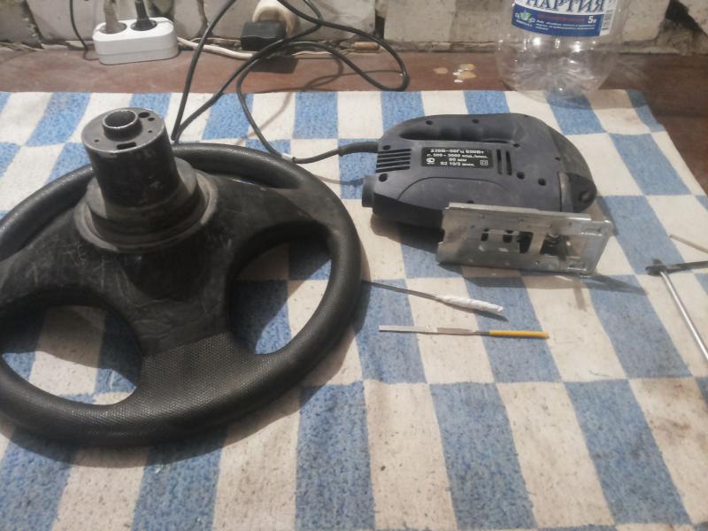

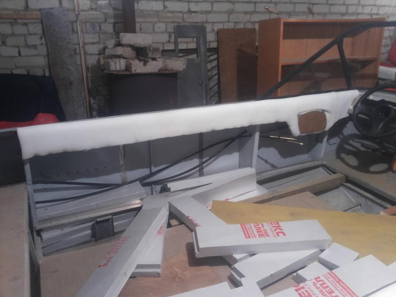

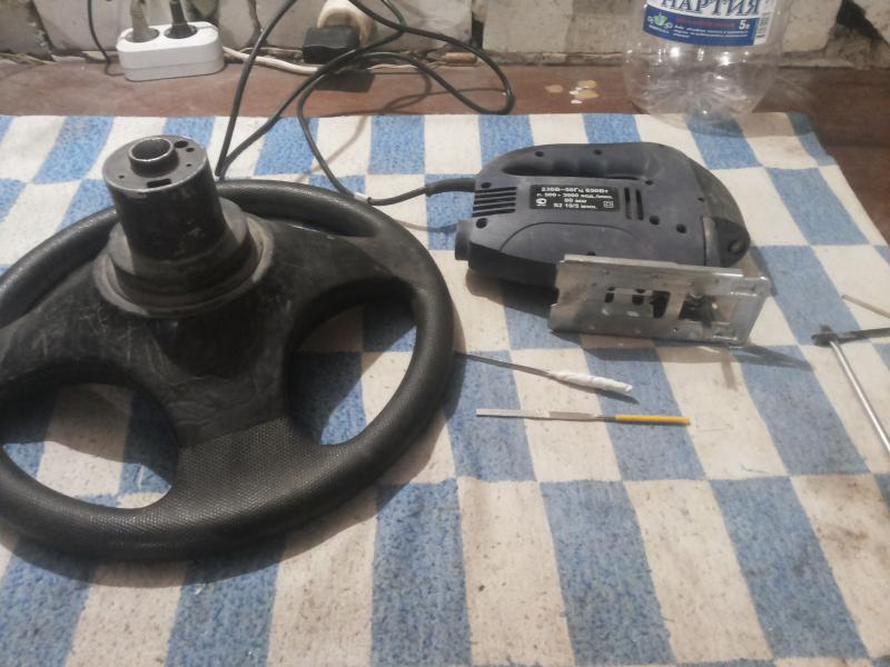

Лобзик надфиль 1час - сэкономили пятак

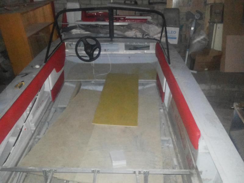

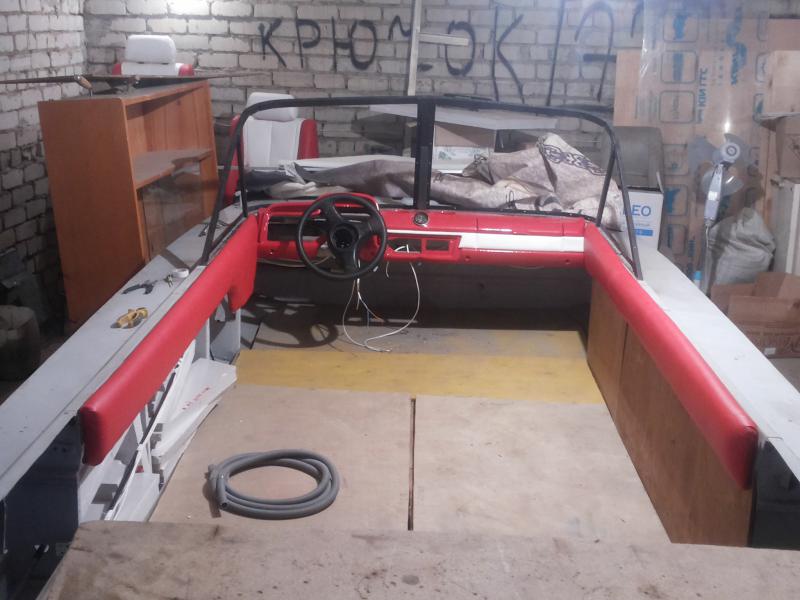

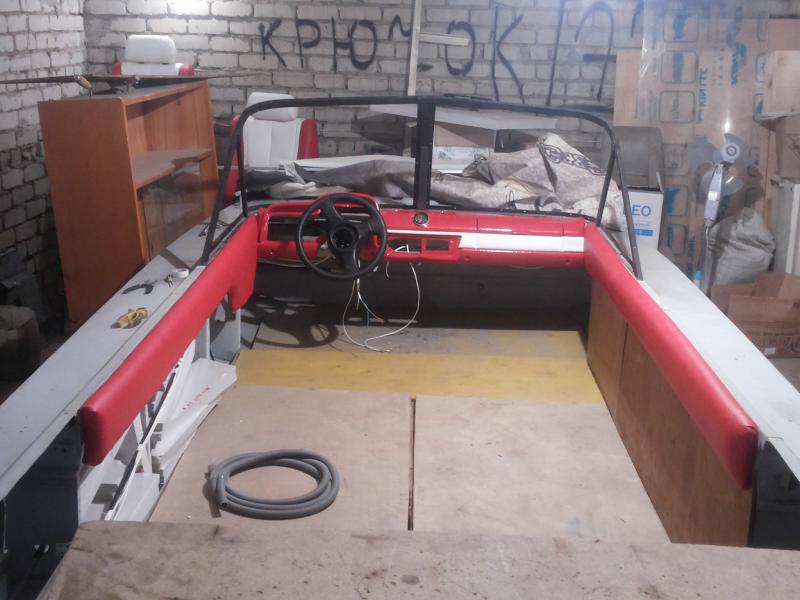

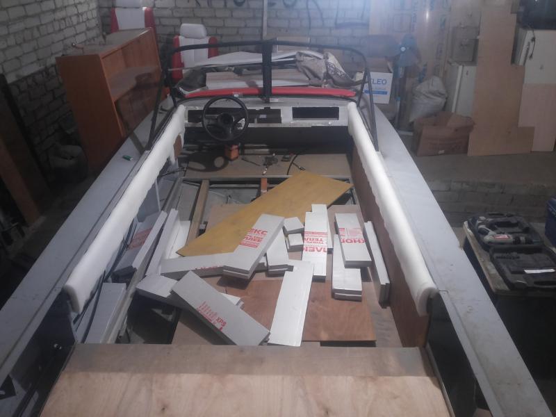

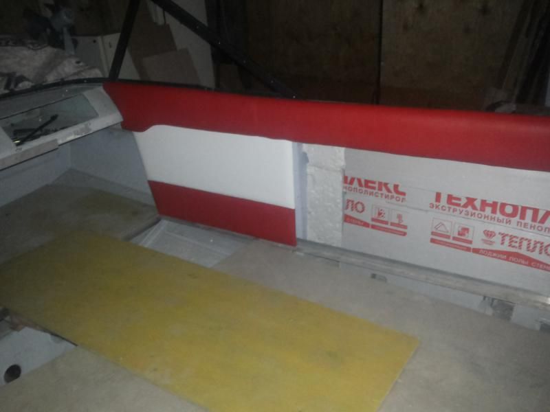

Процесс идет....

Постой, а баки у тебя где?
PMS
27.04.2010
143
21
77
г. Санкт-Петербург
Семёныч
Амур-3
Yamaha 90 AETO, Yamaha 8C
Вот, вот и я хотел спросить - а где же баки ?
И полости под дистанцией и с другой стороны зашиты - туда много чего может поместится.
И если уж штатных баков не будет то хорошо бы заделать полочку как на Прогрессе.
И ящика под консолью нет - тоже много чего помещается - у нас там вся посуда.
И еще вопрос: - в плане докатка - установка, управление ?

Бак был один. Я его продал к чертям, и приобрел пластиковый от тахо. Впихнул его под сиденье заднее. Про полки: - полки зло! Рассадник хлама и бардака. Носовой, задний рундуки, бардачок на панели, место под сиденьем Плюс в плане пара пуфиков в которые тоже можно будет что то впихнуть для меня очень достачное количество мест для шмурдяка. У меня длительных переходов не бывает, поэтому автономность большая ни к чему.
По нагреву - Саш, красота требует жертв ))), подумаешь пара волдырей ))). а на самом деле если уж будет совсем не вмоготу, придется переделать.

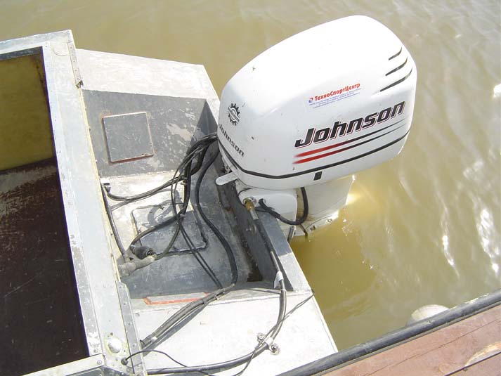

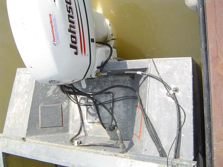

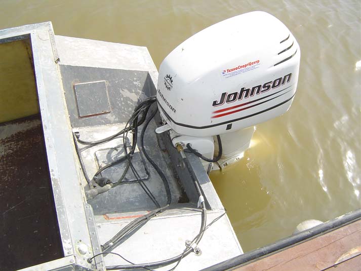

Просмотрел еще раз тему.

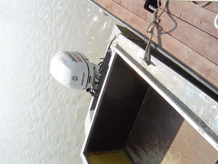

Джонсон мотор тяжелый. Кстати не нашел - какой 90, 115 ?
Транец выносной, бак на 100 литров смещенный к корме.
Будет очень большой крен на корму. Придется ставить транцевые плиты.

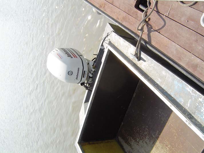

Поздновато, но приведу фотку не выносного транца, а практически удлинения корпуса.
Сварен из 5 мм АМГ.
Фотал в Рыбколхозе. На всех трех Амурах заделано именно так.

Да, Семеныч. Много говорили уже про это. Но я так вижу этот момент: люди на проги ставят четырехтактные двигуны и вкорячивают туда столитровые баки. И при этом абсолютно нормально эксплуатируют комплекты... я надеюсь что мой амурка с увеличенным углом наклона транца вывезет эту переделку... данный проэкт скорее экспериментальный, если что то пойдет не так - выкинуть транец не составит большого труда... Будем посмотреть, надеюсь ходовые будут скоро.

Гарантирую! Будет совсем невмоготу!
Придётся переделывать. По красоте согласен, прикольно.
Переобтяни лучше сразу белым винилом, не жди волдырей.
Баки лучше бы родные в бортах.
:dedok :snimau shlyapu:
Имхо.

Я себе руки в кровь стер, пока это обтягивал, А ты говоришь переделай сразу. Нееет уж пусть поработает то что наделал...
А по бакам, - вон Дима Худенький, мается прочисткой баков, потом бегай переключай их, дут в них бюджетно не воткнуть... посмотрим что из этого получится.
