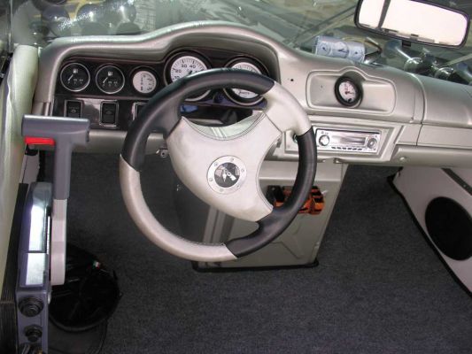

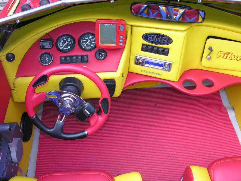

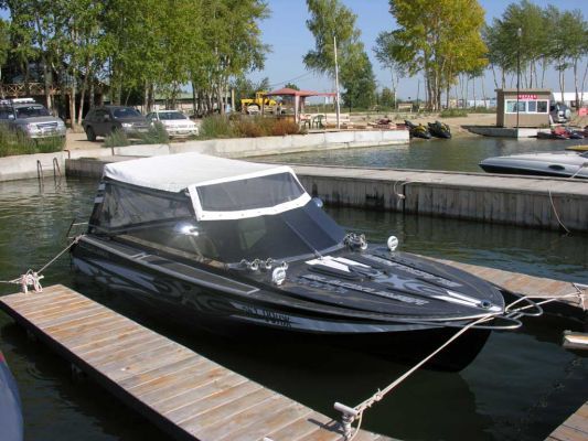

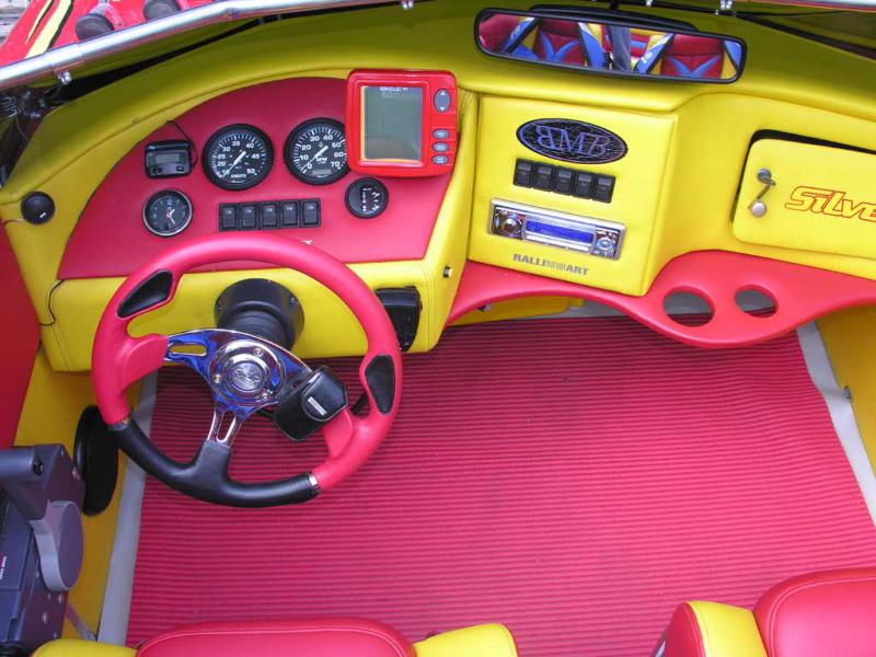

Ну катера тут конечно же не причем. Я так понимаю ты говоришь о том что "как заказчик попросил так и сделали", но большинство из этих катеров висело у них в объявлениях как "доступные готовые". Я совсем не хочу сказать что сделано плохо или еще что то, просто мне не очень нравится этот ЧРЕЗВЫЧАЙНО яркий дизайн. У них есть очень не плохие варианты:
но есть и такие:
это похоже на ядовитозеленыйскрасным ягуар

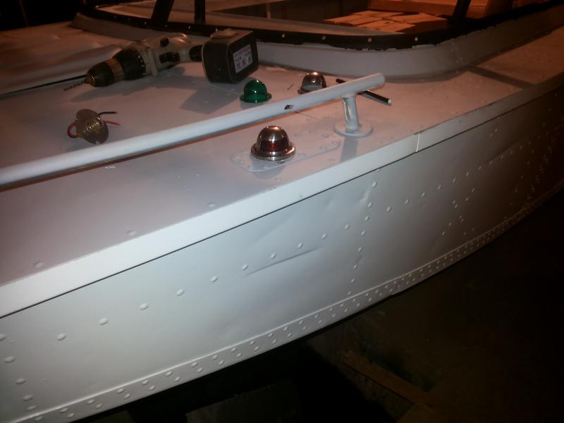

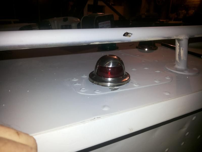

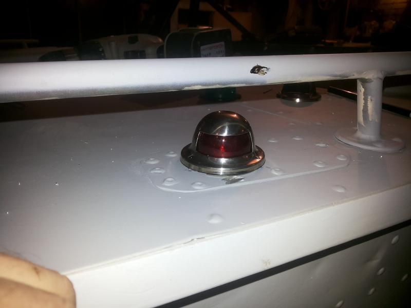

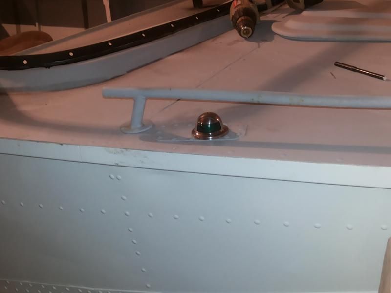

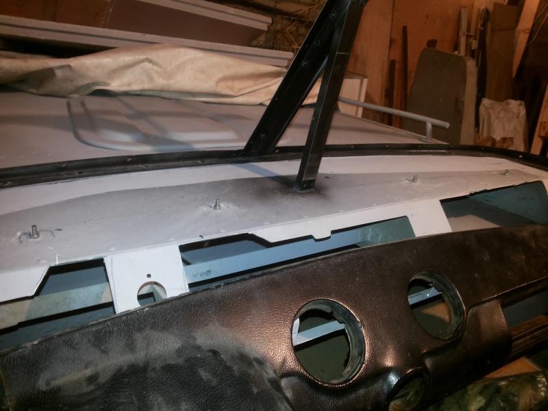

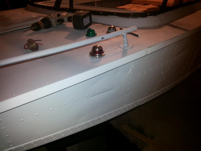

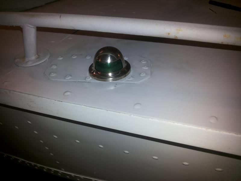

Сегодня примерил огоньки

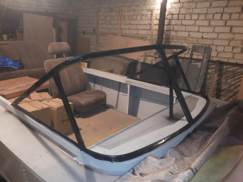

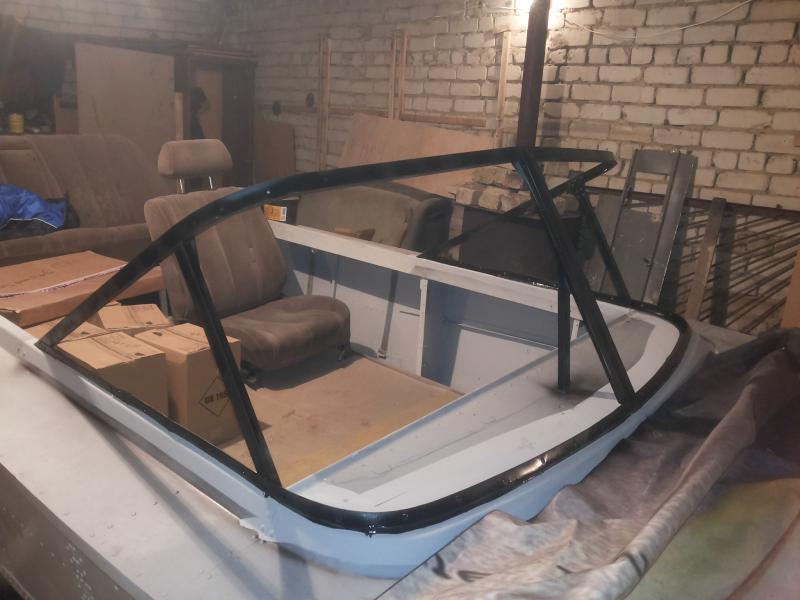

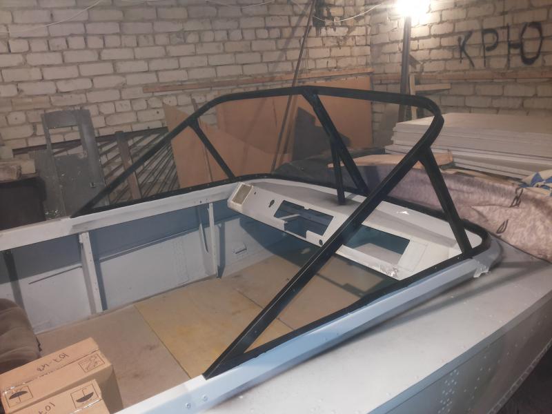

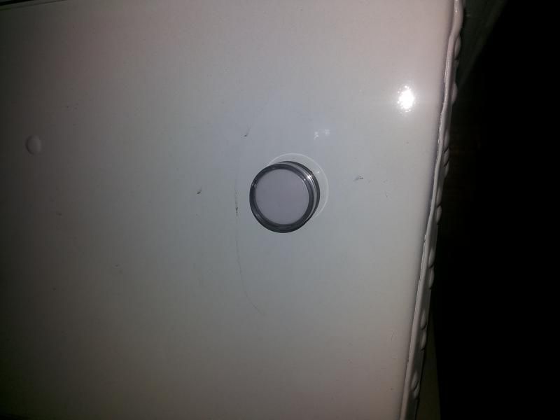

И рамку стекла немного помучал
Худенький
03.01.2013
350
14
Набережные Челны
Mercury 90 (сузуки 15 2Т был)
Акуратненько! Я так понимаю, от калитки ты отказался? Кстати размышляя о сиденьях вспомнил о сиденьях от иногрузовиков, которые с амортизаторами, нет в теме дальнобойщиков, что скажете, пока только на уровне одного из вариантов замены текущим поджопникам)))
Alex1981
14.04.2011
2 272
131
Санек
Амур - М
Johnson 130
Худенький сказал(а):
Акуратненько! Я так понимаю, от калитки ты отказался? .....
Спасибо. Дим, я впринципе против калитки в случае когда можно пройти в кокпит по потопчине, а тут по ней бегать можно! Ну не хочу я чтоб грязь с ног у меня перед носом насыпали...
....Кстати размышляя о сиденьях вспомнил о сиденьях от иногрузовиков, которые с амортизаторами, ...
А почему бы и нет?!! единственный вопрос у меня возникает по размерам. Между двумя сиденьями от марка, не пройти. А если сиденья от большой машины?
... нет в теме дальнобойщиков, что скажете, пока только на уровне одного из вариантов замены текущим поджопникам)))
Стукнись к Андрею (volchara28) он вроде говорил что много рулит. Уверен не откажет советом.

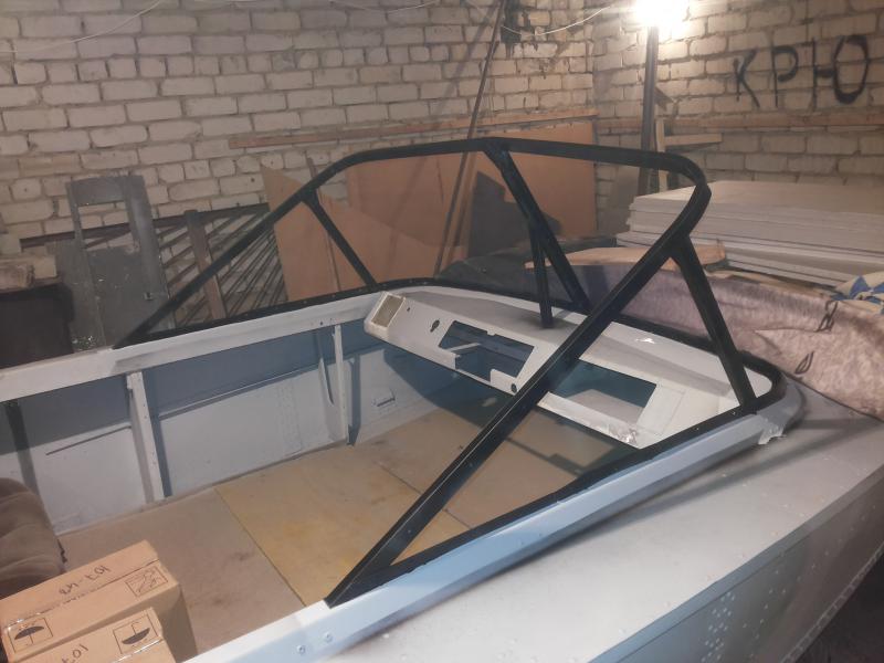

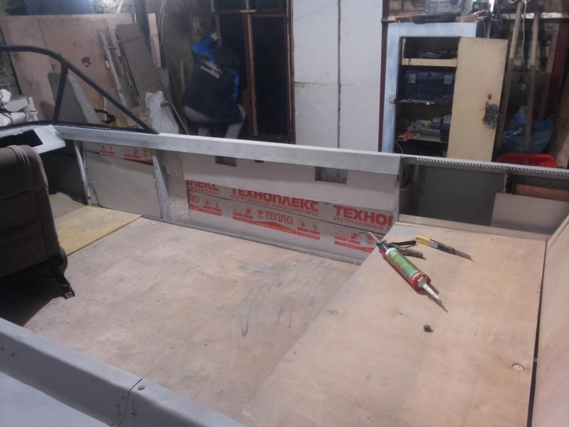

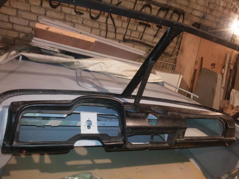

Продолжаем работы - времени все меньше:

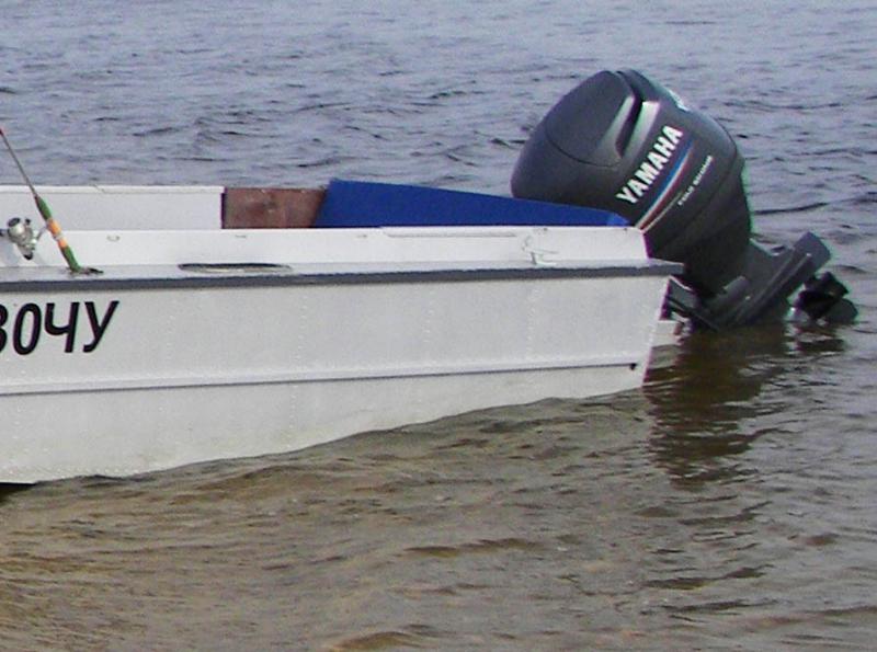

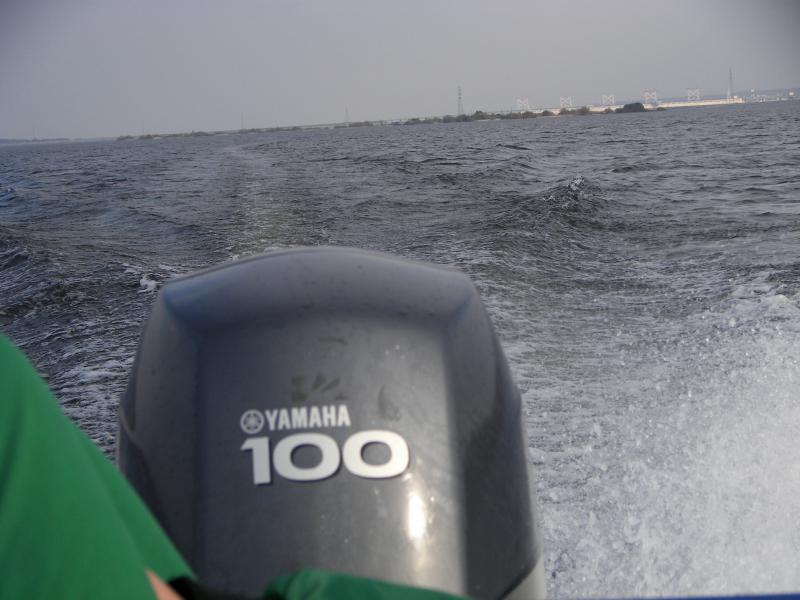

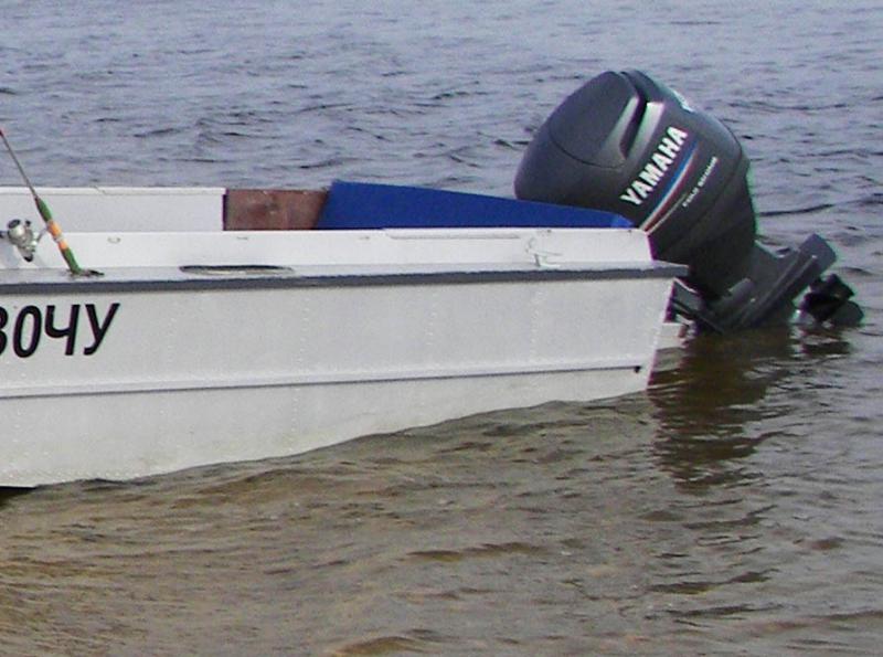

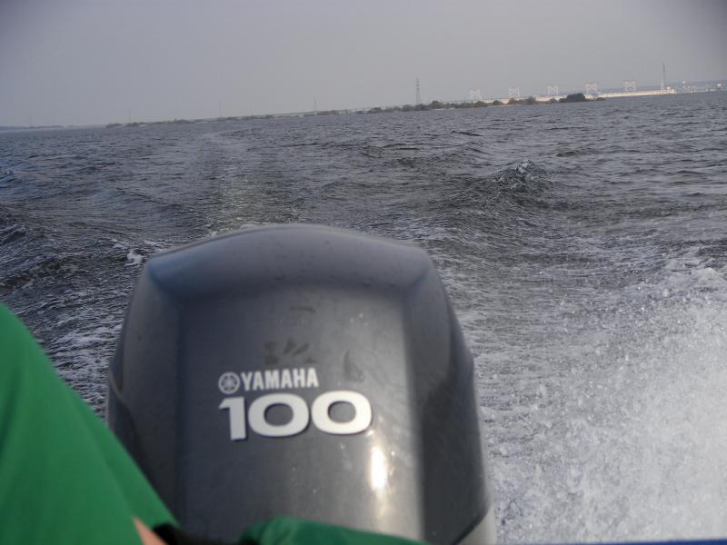

Всем,привет!Я новичок на этом сайте,с интересом читаю тему,у меня Амур с Ямой 100(вес 170 кг) ,вывешен на транце(таким купил) ,подобным этому.На воде, в статике имею дифферент в сторону кормы,при старте сильно задирается нос,несмотря на наличие 2-х сирот впереди,трим не помогает,что вообще то напрягает,при выходе на глис все нормализуется .Хочу в этом году уменьшить 1)длину танца 2) разобраться с углом установки мотора.К чему я это, ТС может столкнуться с подобной проблемой+ее усугубит наличие бензобака в корме(у меня стоят родные).И момент по сиденьям-от авто не практично,будут впитывать воду,дополнительный дискомфорт,вес,запах.Я поставил пластиковые с Богдана.
Den21 сказал(а):
..при старте сильно задирается нос,несмотря на наличие 2-х сирот впереди,трим не помогает,что вообще то напрягает,при выходе на глис все нормализуется ...
Денис добро пожаловать на форум! Твоя "болячка" легко лЕчится установкой транцевых плит, размер по потребностям :yes:

Den21 сказал(а):
Всем,привет!Я новичок на этом сайте,с интересом читаю тему,у меня Амур с Ямой 100(вес 170 кг) ,вывешен на транце(таким купил) ,подобным этому.На воде, в статике имею дифферент в сторону кормы,при старте сильно задирается нос,несмотря на наличие 2-х сирот впереди,трим не помогает,что вообще то напрягает,при выходе на глис все нормализуется .Хочу в этом году уменьшить 1)длину танца 2) разобраться с углом установки мотора. К чему я это, ТС может столкнуться с подобной проблемой+ее усугубит наличие бензобака в корме(у меня стоят родные).
Транец выносной ?
Баки стоят штатно на своем месте ?
Фотки ?

Дмитрий,спасибо,будем думать,ибо этот вариант не рассматривал вообще.
Семеныч,по транцу: да,выносной,нормального фото с транцем нет к сожалению,то что нашел не могу вставить,не понятно где значок прикрепить,баки на своих местах.

Den21 сказал(а):
Вроде разобрался,видно плохо,но суть понятна
В помощь:
Подвесные на Амуре
http://www.katernik.spb.ru/tun/pdvs
Транцевые плиты на Амуре
http://katernik.spb.ru/tunm/trplity
По фотке не видно, как плита мотора по отношению к днищу катера ?
Не низко ?
Транец воду не загребает ? На ходу фонтан есть ?
На выносном транце плита может быть выше днища на 5 - 10 см.
Интересно как заделан транец снаружи и внутри ?

Семеныч,сейчас точно не отвечу,только весной можно сделать норм фото,брызги есть от плиты мотора,опять же фото нормального для размышления нет,только такое.снизу транец закрыт плитой,но не герметично,на стоянке в нем вода,при движении -полностью уходит

Александр ,приветствую! Сколько весит Джоник? В статике все равно между кормой и носом при таком раскладе будет дисбаланс.Сиденья я себе вот такие поставил,цена вопроса 200 руб. за каждое.
