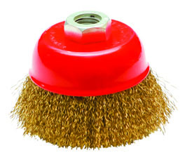

Ну одной щёткой не обойдёшся! На Прогресс уйдёт минимум 15 -20 штук. Ещё маленький совет,болгарка нужна с регулировкой оборотов И защитная маска на всё лицо,не просто очки на глаза. При работе проволка из щётки вылетает,БОЛЬНО. Респиратор тоже лишним не будет.

Странно, я такие две щетки только потратил. И не летела с них проволока. Может речь про бескаркасные? Давно ими не пользовался, но помнится проблемы такие были. А этой удобно, если рука близко подберется, с проволокой не встречается.

Гена,с прошедшими! Такой пробывал,ей хорошо пока новая.Потом усики подворачиваются и она не дерёт,а лижет краску.Да и стоит как 10 плоских!Если слоёв краски больше трёх пяти,этой делать нечего.

Да, конечно потом хуже, но не так как на прямой, имхо.

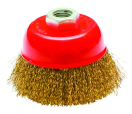

я одной щеткой, только сильнее развернутой зачистил полпрогресса и амур, при чистке нужно щетку держать не торцом к корпусуа как бы плоскостью, тогда металл не царапается и волоски из щетки не вылетают, вернее вылетают гораздо меньше, а респиратор нужен обязательно даже в такой экипировке два дня пыль из носа выковыривал, и еще нужно быть готовым к тому что ВСЕ, АБСОЛЮТНО ВСЕ будет в красочной пыли.

у такой щетки недостаток в том что, при ее использовании идет очень сильная вибрация на руки, и торцом (концами) прутков очень сильно царапается металл. Если немного зевнуть можно и клепки постачивать... лучше применять более развернутую по форме ближе к кругу чем к трубе но с вогнутостью. Цена вопроса невелика, попробуйте приобретите - разницу почувствуете.

вот такой щеткой гораздо удобнее ползоваться щетка в верхнем углу фото :D , и совсем не стоит покупать болгарки за 800 руб :pardon:

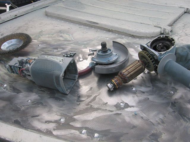

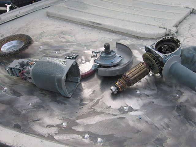

а вот что бывает если не пользуешься защитными средствами

вот ты меня с утра порадовал, отличное фото)

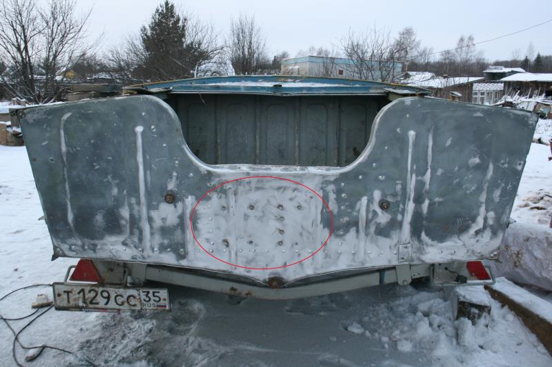

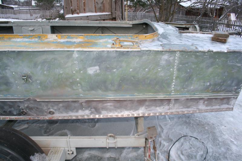

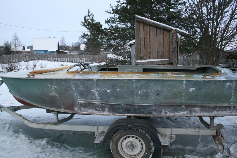

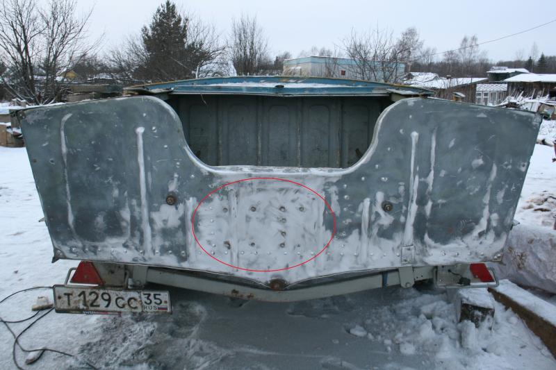

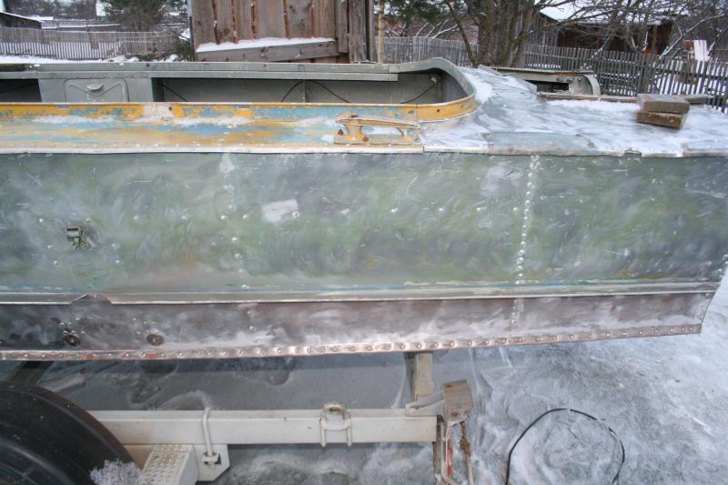

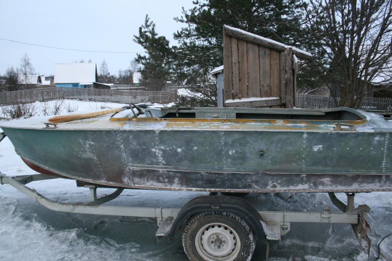

поработал немного
GenRen
05.05.2013
502
18
Новочеркасск, РО.
Ген
П4
Нормальный.)
Смывочкой бы надо помочь, но при низких температурах она работать не будет.
Все неровности, даже мелкие от крупных царапин проявятся при покраске. Хотя смотря как красить, кисточкой/валиком, там подтеки будут больше заметны.
butenin35
10.10.2013
33
прогресс 2
джонсон 15
вот по этому слою что остался смывкой пройти???
GenRen
05.05.2013
502
18
Новочеркасск, РО.
Ген
П4
Нормальный.)
Может и сдернет остатки. Пробовал на краску при минусе, слегка поднимает. Тут еще смотря какая краска, надо пробовать. Лучше гель-смывку, предварительно ее в тепле подержать.
Alex1981
14.04.2011
2 272
131
Санек
Амур - М
Johnson 130
поработал немного
На мой взгляд, в идеале это нужно снять верхние слои краски не трогая основной грунт, у вас на бортах остался зеленый - оч. хорошо. А до блеска металла совершенно нет необходимости обдирать алюминий если в этом месте нет очагов коррозии. Снимите верхние (старые) слои краски до получения хорошей ровной поверхности под следующую покраску и достаточно. По мне так борта - отлично получились, если остались маленькие пятна старой краски и вы планируете красить краскопультом - то их лучше удалить, иначе после окрашивания неровности проявятся и подпортят внешний вид, если это не принципиально - то можно и так оставить. Смывкой или щеткой? Вы на улице работаете смывка вряд ли сейчас поможет, остается щетка либо до весны или вернее до теплого времени года. Может это будет февраль в этом году?
9 555
4 760
Что бы убедиться ,смывать до конца или и так пойдёт,надо зделать пробную окраску на небольшом участке.Если старую краску не вспучит то полный смыв не нужен.Достаточно хорошо затереть места перехода чистого метала и старого покрытия. Кстати, вспучивание или несовместимость лучше всего видно именно в местах перехода.
