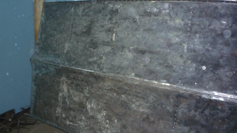

спасибо за подсказки завтра продолжу работу по обдирке осталось немного..
борта оставлю как советуете..и попробую перед покраской как советует Докер

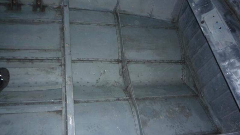

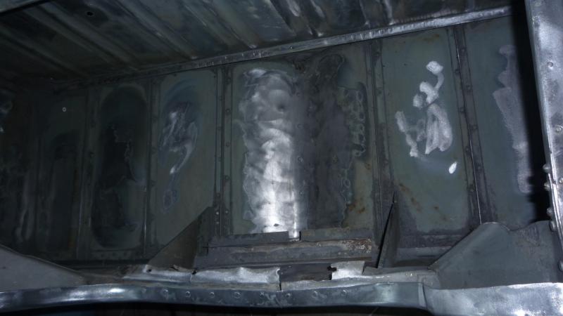

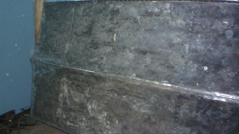

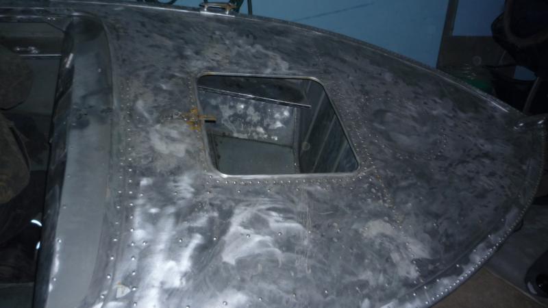

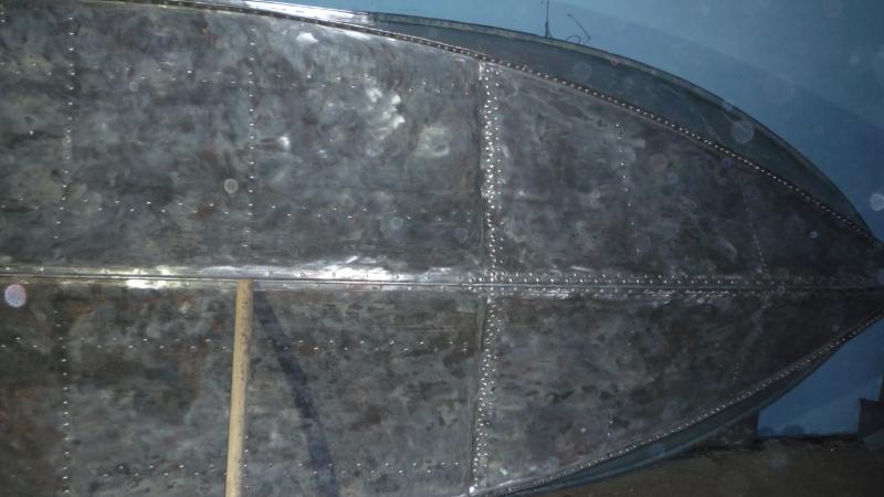

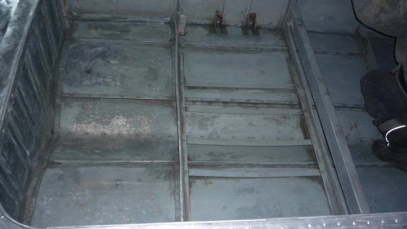

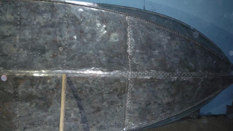

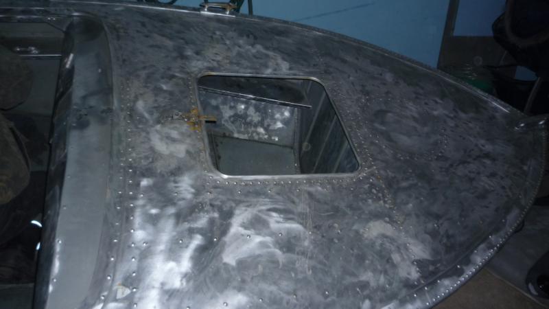

сегодня закончил обдирать корпус. на морозе болгаркой работать ещё то счастье..
фото загружу завтра

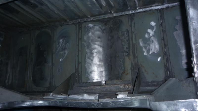

фото моей работы

злобный_гоблин сказал(а):
как то жестоко...........
внутри бы я оставил как есть.....
Ничего ничего, зато после покраски везде будет чисто и аккуратно, респект и уважуха, меня на это не хватает :(
butenin35
10.10.2013
33
прогресс 2
джонсон 15
внутри где зачищенно краска была отпавшая

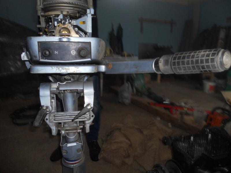

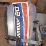

ПОДСКАЖИТЕ КАК ПОДРУЖИТЬ ТРОС РУЛЁЖКИ С МОИМ МОТОРОМ???. СЕЙЧАС СТОИТ РУМПЕЛЬ
914
butenin35
10.10.2013
33
прогресс 2
джонсон 15
дмитрий. остаёться рулёшка как на раньше двумя тросами через блочки???
914
Ага :yes: ... ток на Прогрессе трос "целиковый" ;)

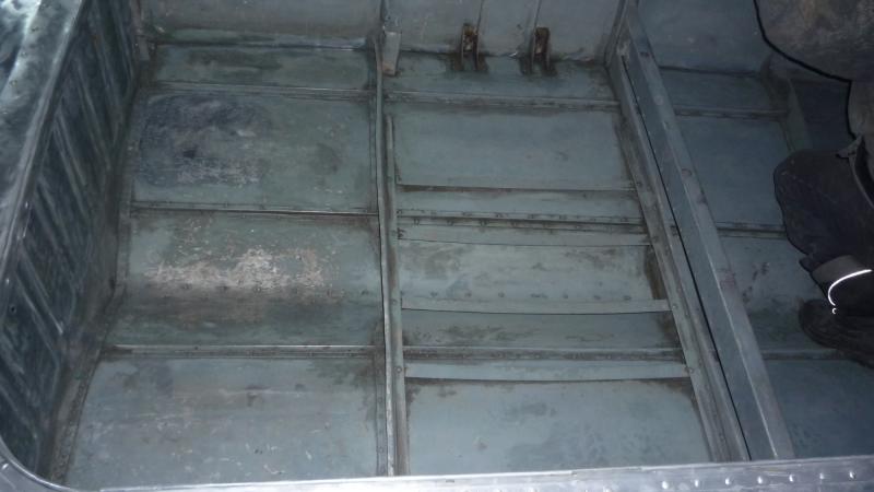

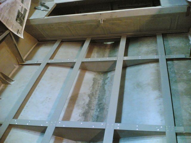

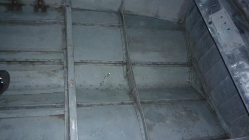

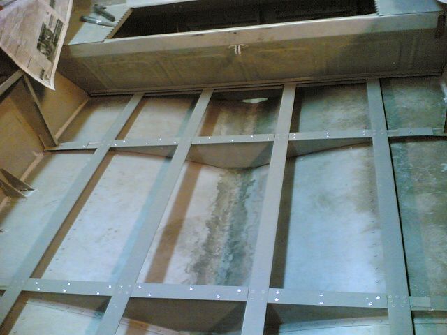

:) Андрей, ну как то так :unknown:Только если будешь зашивать борта то по периметру надо проложить уголок 25 на25 толщиной не меньше 2мм. :pardon:
:pardon:
спасибо огромное всё предельно ясно :good: . ну конечно ещё не раз придёться обратиться за добрым словом.. форум сила!!!!!

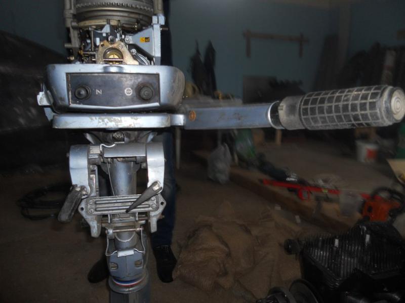

Дмитрий. а если заморочиться с однотросовой рулёжкой. что нужно чтобы подсоединить к мотору??..
Andrey64
Свой
09.03.2012
680
Suzuki DT50
Кроме кочерги еще рулевой трос и рулевой редуктор.
Кстати, мне показалось или у тебя ось на которой мотор откидывается не из трубы? Тогда чуть посложнее.
А вообще не надо это "Прогрессу" - слишком "тупое" получается управление.
914
Соглашусь с Андреем :yes: , Прогу в силу особенностей обводов, в свежую погоду нужно "острое" руление для безопасности, поэтому ИМХО импортное ему ненужно, ну если только понты, то конечно даааа :D ...
Азов161Дон
23.07.2012
161
Дмитрий Н
Прогрес
вихрь 25 YAMAHA E40XWS
Тут вы правы господа. Я сезон прокатал на импортной рулёжке и точно скажу что лучше нашего (трос по кругу) нет. На буржуйской так не по маневрируешь ...
butenin35
10.10.2013
33
прогресс 2
джонсон 15
я думал что наоборот.
butenin35
10.10.2013
33
прогресс 2
джонсон 15
Дмитрий. демферные пружинные наконечники. вы где покупали??
914
На рынке у нас продают как "демпферы для поводков крупных собак", а лодочные барыги перепродают как "для рулевого управления" :D :hahaha:

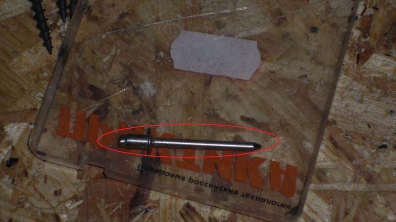

добрый день! подскажите по заклёпкам?. обьехал все магазины (заклёпки герметичные) нету. есть только такие.алюминевые,оцинкованные.

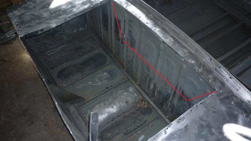

нужен совет?? где нарисованно на фото будет идти уголок. его нужно крепить заклёпками или блтами?
2. и можно ли на пол положить фанеру ОСП.если да то каую толщину. по ламинированной мне Докер писал что хватит 9мм. но с ней у нас засада
914
нужен совет??
1. где нарисованно на фото будет идти уголок. его нужно крепить заклёпками или блтами?
1. Да
2. Ту же 9ку ФСФ(или на крайняк обычную строительную) пропитанную горячей олифой до состояния "больше не впИтывает" и покрасить, хватит на очень долго если с ними не купАтся :)
