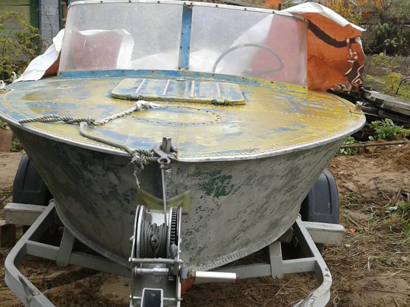

Добрый день! Тесть отдал прогресса - буду восстанавливать!!!

Рады приветствовать!!! Давай фоток побольше и что ты хочешь переделывать. А мы как говорится, чем сможем тем поможем

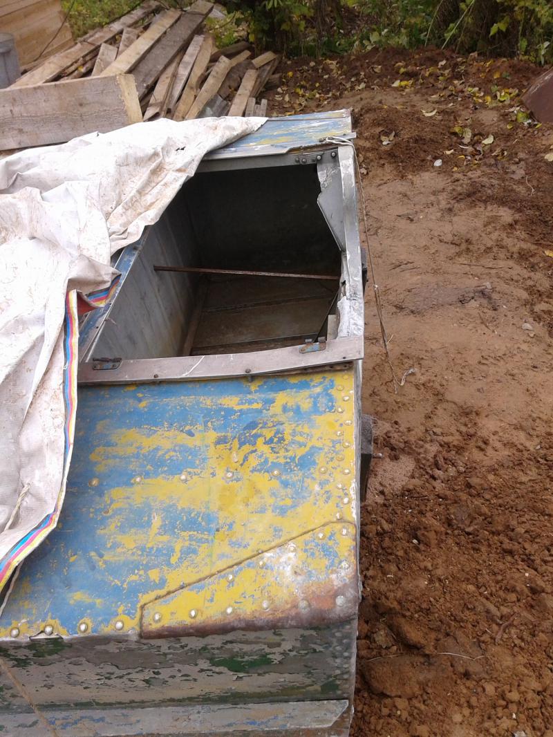

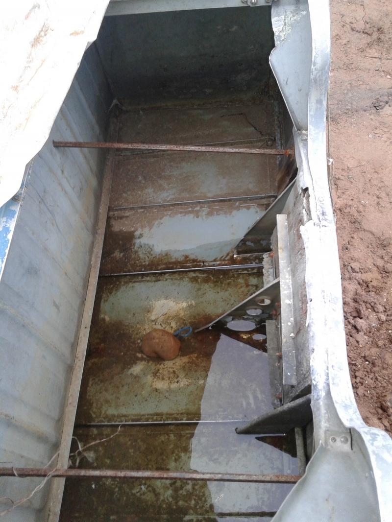

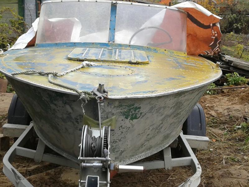

за фото прошу сильно не пинать фоткала жена на телефон . сам в командировке
скажите как состояние на первый взгляд??
предпологаемые работы
1 ремонт всех не хватающих клёпок. лопнутых деталей.
2 самоотливной рецесс( так как был случай захлёстывания моторного отсека.страху с другом натерпелись думали уже:help: я ещё так никода быстро не черпал воду )
3 ремонт транса( досочки там не важные)
4 замена стекла буду ставить с калиткой
5 ну и установка дистанции.
6 разумееться полная покраска.
7 установка гидрошайб

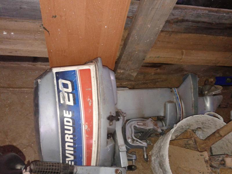

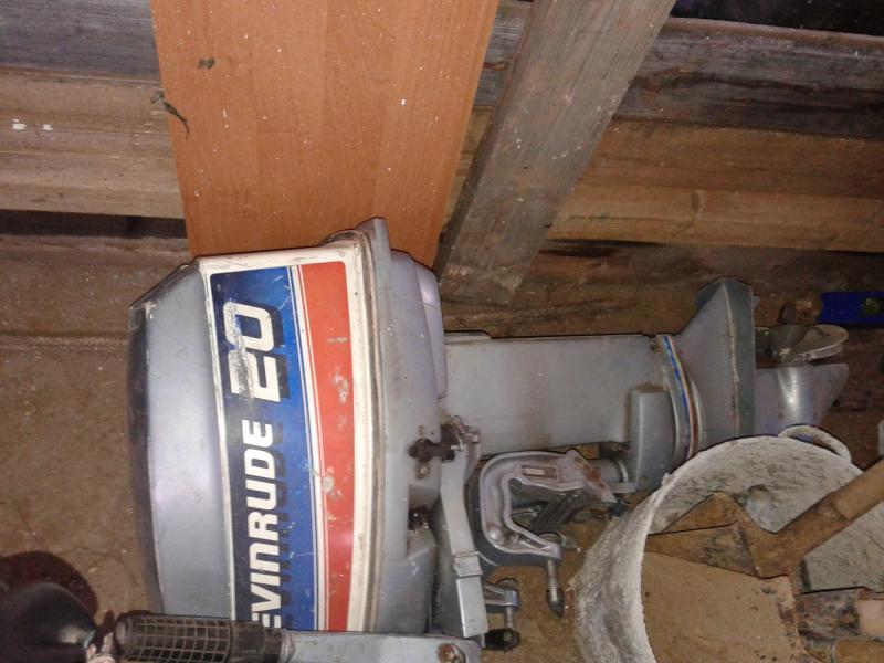

что скажете по маторчику по навигатору скорость была 32 км ( к нему уже заказал электро стартел)
ПРОШУ ВАШИ КОМЕНТАРИИ

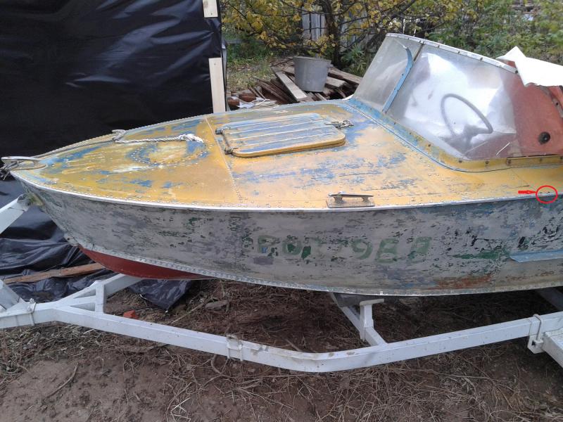

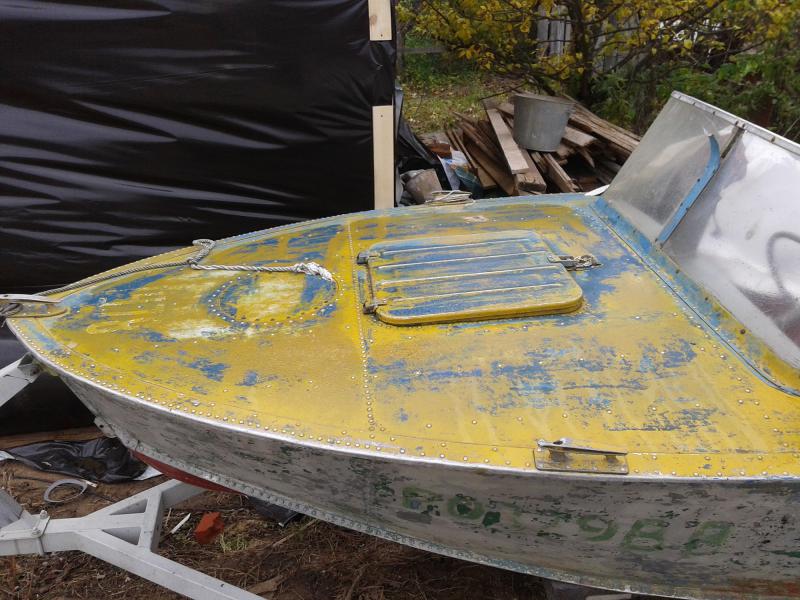

смывки ушло уже 4,5 литра, снял весь верх и кусок борта. Но у тебя, судя по фото, краска- сама не дура и уже слезла местами. литров 6 точно стоит брать. накрывать пленкой после нанесения для экономии смывки. я брал в основном BODY700 (1 литр- 300-350р). пробовал ешё парочку разных, мне меньше понравилось. В труднодоступных местах смывка ABRO аэрозольная. купил российский респират РПГ 67 с фильтами ДОТ120 марки А1В1Е1 за 250р - не очень удобный но бюджетно. После обрабокти остатки нужно чательно смыть или ацитоном или растворителем (960 помоему). Но в теории должен нетрализовываться щелочью- то есть концентрированным мылом, а потом смываться водой- ещё буду пробовать.

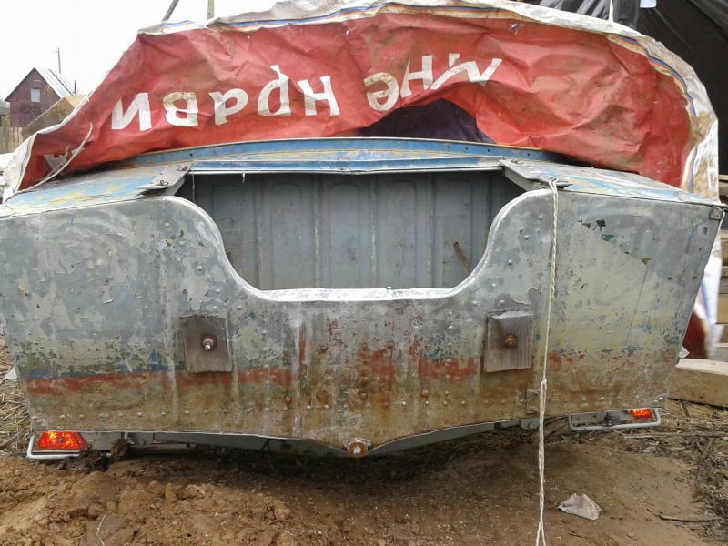

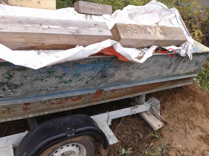

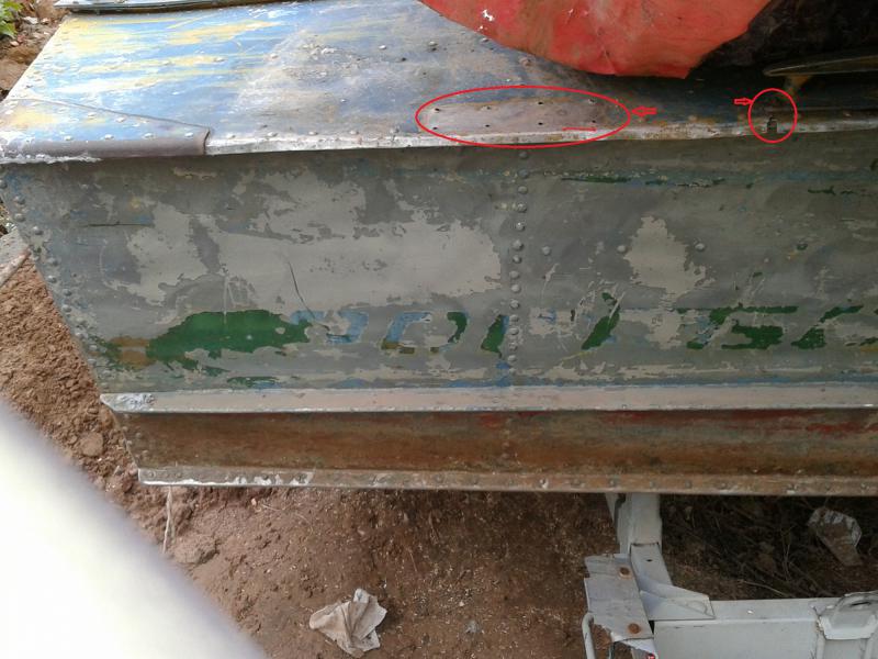

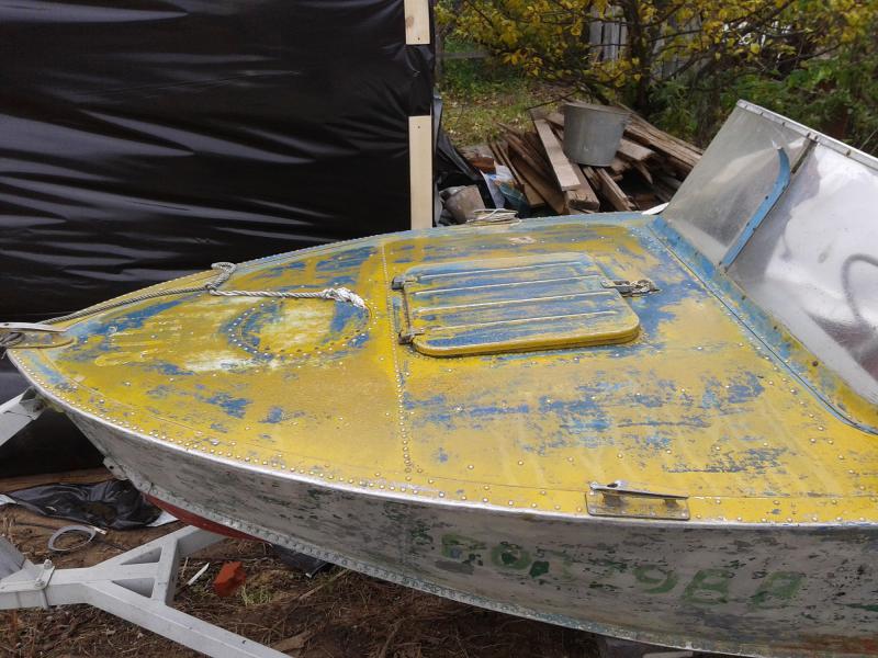

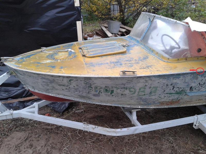

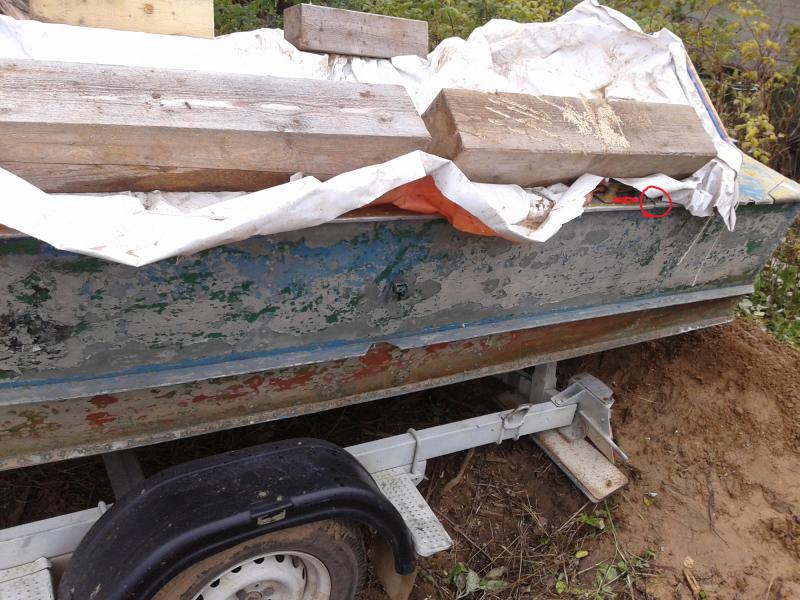

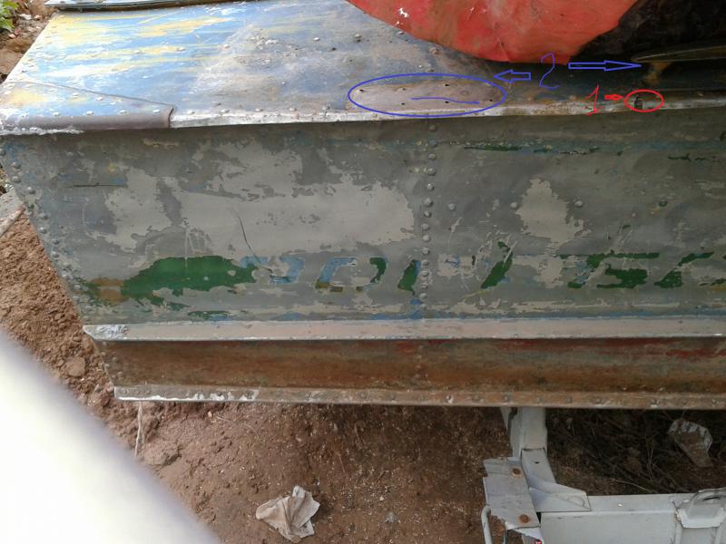

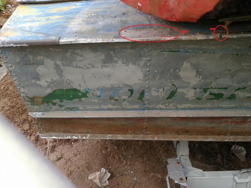

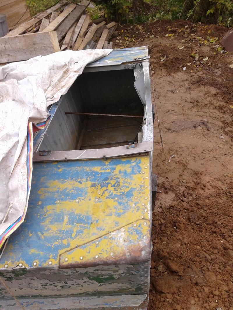

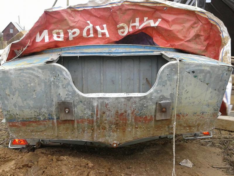

добрый день . подскажите как вылечить вот эти трещины?? под цифрой один.. Второе старым владельцем были пересены уключины не известно по каким причинам и посажены на болты. надо вернуть их обратно??? и на что лудше посадить. болты, клёпки??
Re: отдали прогресса
Андрей, если под потопчинами подложена дюралевая(стальная) пластина и через неё винтами притянуты подуключиины, то по крепости боятся нечего.
Засверли края трещины 2-3мм. стерлом и накрой простой люмить/дюралевой накладочкой с вытяжными клёпками на герметик :yes:
з.ы. Если напрягают подуключены а новом месте, то подуключину верни на место, и ... фсё :pardon:
shalagin
05.08.2012
1 806
258
г.Сыктывкар
Ветерок-8м
Судя по петлям, моторный отсек закрывался двумя откидными крышками (очень многие так делали). Видимо, открытые крышки цеплялись за утки, мешали что-то привязывать, хвататься рукой и т.п., сейчас можно только догадываться. Решать вам, но думаю что переносить утки обратно не стоит.
butenin35
10.10.2013
33
прогресс 2
джонсон 15
спасибо за ответы. оставлю на месте где стоят.по какой то причине перенесли.

Насчет снятия краски, на сегодняшний день остались борта. а теперь о грустном так как температура воздуха не превышает у нас 5 градусов, ушло 11л смывки. Ну, тут я ещё экспериментировал.
Чтобы уходило меньше смывки стоит накрывать пищевым полиэтиленом, приглаживать его к корпусу, чтобы он прилип. Я делал в два слоя полиэтилен, далее каждые 5 минут грел строительным феном на расстоянии 20 см, чтобы не расплавить. Через 15-20 минут снимаешь его и мойкой, часть хорошо смывается широкой струей, часть с трудом прямым напором, потом повторял операцию. Всего подходов 2-3 на каждый участок. Перед нанесением нового слоя смывки стоит высушить поверхность ветошью или ещё чем. Влажную краску берёт плохо.
