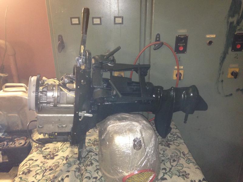

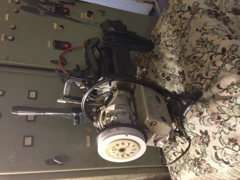

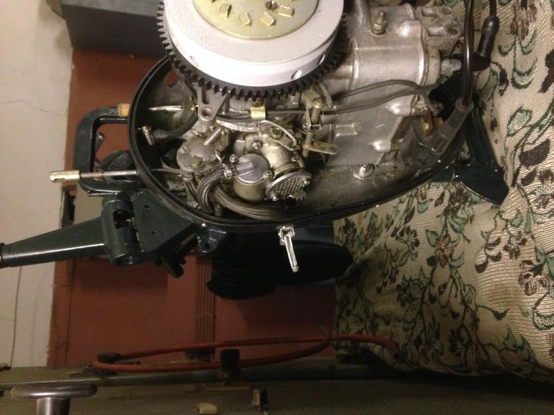

Здравствуйте!
Спасибо всем помогающим! Выкладываю результаты годового труда по восстановлению :) Осталось еще чуток...

А ведь это у тебя В-25 , а не 20-ка

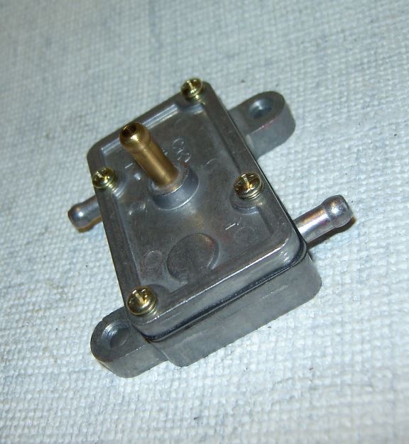

Поставь бензонасос от снегохода Рысь как в теме post147222.html#p147222

В первую же поездку после его установки пришлось иглу притирать! Качает зверски. Легко тянет через фильтр.
А с родным бензонасосом в30 на полном газу шток поплавка в крышке карба на глзах вниз падал, ездил вполгаза.
Сейчас тоже вполгаза, но уже по желанию. :good:

Б\н от Рыси предназначен для подачи топлива в 500см3 мотор. Сделан по типу японского "микуни".
А Вихрёвский б\н придуман для В20, с гтж 1,2 (если не ошибаюсь в цифре).
Одно то, что у вихрёвского б\н клапана из металла заставляет усомнится в его производительности.
Да и вообще, зачем нужны эти танцы, я этой весной отдал 800руб за него, и забыл что такое б\н.
