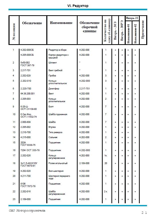

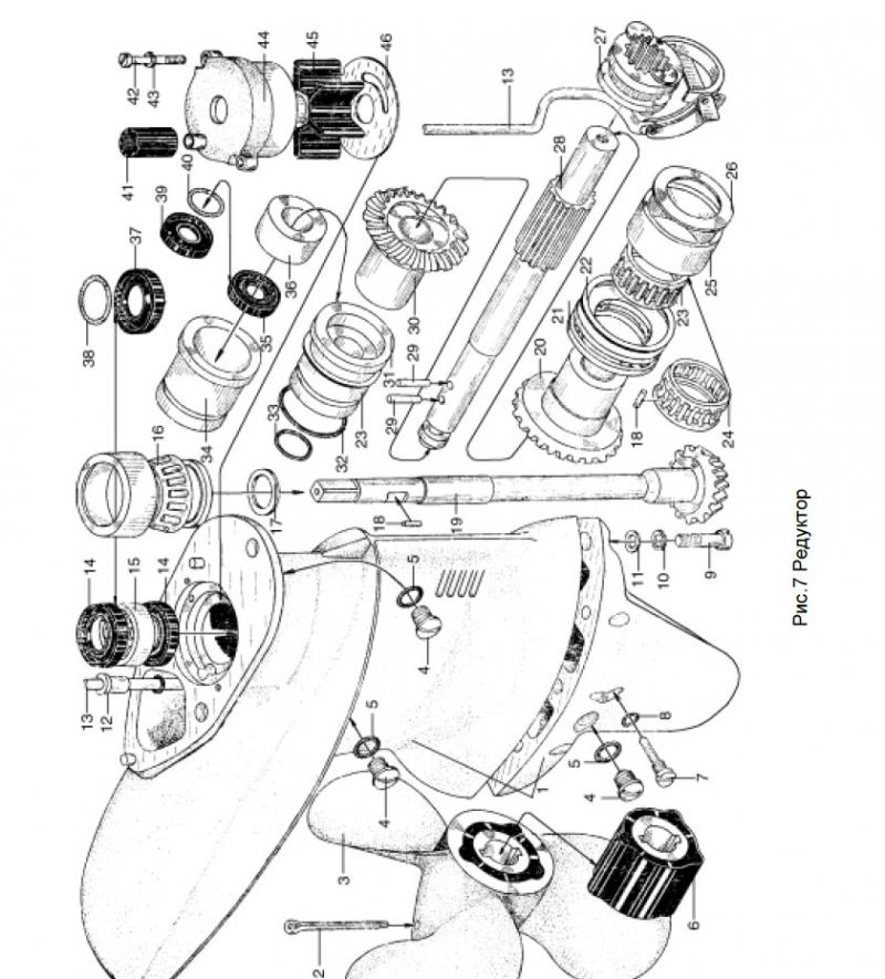

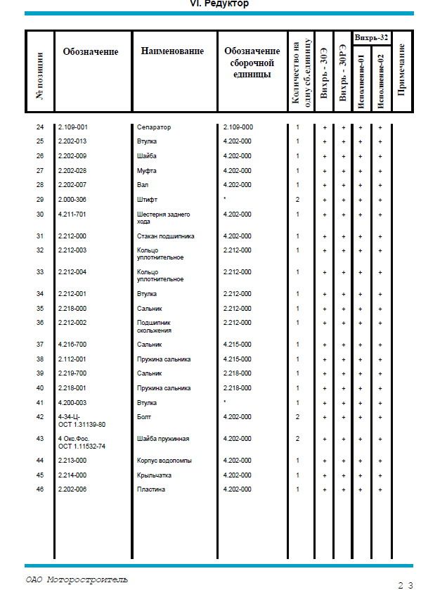

1. нужен "номер , размер " сальников редуктора, под помпой стоят 2 шт.
2. подшипник добыл закрытый, мне его "открыть"?
3. как поставить ловчее. стояло, сальник подшипник сальник. только сегодня заметил пробочку для смазки подшипника.
4. нужна ссылка, как отрегулировать тягу переключения редуктора (длинная из редуктора торчит) и шаболду куда шарик фиксации нейтрали запресован.

РобертНСК сказал(а):
1. нужен "номер , размер "....
Смотри самую верхнию тему на форуме "ДОКУМЕНТАЦИЯ ПО ЛМ "ВИХРЬ". Скачивай и читай...

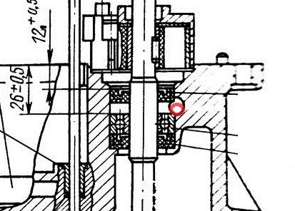

Под помпой 15х35х7,подшипник вниз,две манжеты сверху,всё набей литолом!

MEXAHiK. т.е. сверху вниз. сальник, сальник , подшипник.?

Я ставлю открытый подшипник в самый низ, а над ним максимально возможное кол-во сальников пружинками вверх.
Чаще три, однажды почему то третья манжета не влезла.
А обычно влазят три, верхняя торчит наполовину и придавливается зеркалом помпы.

я понимаю, каждый как хочет. прояснить чисто для себя. (первый раз я туда залез)
если подшипник будет в самом низу, то через отверстие в сапоге он уже смазываться не будет? (в жизни не разу не смазывал и только разобрав увидел для чего эта пробка в сапоге).

Нигрол не попадает на этот подшипник, разве что его пары или когда перевернешь мотор. Сальников вполне достаточно два. Я ставил два подшипника, все-таки нагрузка большая: и лучше дольше сохранить долговечность работы помпы. topic2804.html

Все вышеперечисленные доработки сделаны мастерами, у которых редуктор сделан герметичным и в него не попадает вода....Для всех остальных (кандидатов в мастера), лучше не мудрствовать, а ставить подшипник и сальники по заводской схеме. Так как завод не гарантирует герметичности редуктора, поэтому инструкцией и прописано периодически добавлять смазку (ЛИТОЛ, ЦИАТИМ) 5-10 г в подшипник 202 (так как старая смазка постепенно вымывается водой).

Пытался поставить три сальника,но получается на один мм. выше и каркасные манжеты зеркалом помпы не придавишь,поэтому сделал из резины конусную шайбу и придавил зеркалом,защитив тем самым от воды которую качает помпа,правда пришлось верхнею манжету поставить воротником вниз,но разобрав через 4 года эксплуатации результатом остался доволен,сейчас собираю по такой же схеме.Подшипника считаю достаточно одного, шарики хорошо нагрузку держат!

shalagin, нету у меня отверстия для добавки литола,а лишнию дырку делать не желательно!!!

Конкретно да, не попадает.
Масляной пыли вполне достаточно для смазки. Практически такой же пылью смазываются в картере подшипники, ну разве что пылью моторного масла.
Сальник и один держит. Только изнашивается быстро. Откручиваешь пробочку на редукторе для смазки подшипника - а там капелька воды. Снимаешь редуктор, меняешь сальник. Подшипник тоже заодно, раз полез, но смотришь, а старомы работать и работать. А когда два или три сальника, дольше капельки воды нет.
Третья манжета краем плотно прижимается к зеркалу, лишняя защита от воды и особенно песка, который попадает на кромку.
Насчёт двух подшипников - у 202го подшипника динамическая нагрузка 7800N (3500 в статике),
http://www.podshypnik.info/index.php?be ... aring_info
в общем, когда вертится он гарантированно выдерживает больше 780 кг/с . Думаешь, там больше тонны нагрузка и надо ставить два подшипника? Я сомневаюсь...
Думать "всё таки нагрузка большая" нельзя. Сейчас даже не надо по справочникам лазить, достаточно два раза ткнуть мышкой, и становится понятно, достаточно ли для узла одного подшипника, или узел надо усиливать.
Ну а насчёт кол-ва манжет, надеюсь знаешь, что кромка манжеты хорошо работает при достаточной смазке.
Устанавливая три манжеты, нижняя манжета смазывается масляной пылью снизу и литолом сверху, средняя литолом, верхняя водой.
Ес-но износившись верхняя начинает пропускать воду, затем средняя.
Но песок почти не попадает, верхняя ходит дольше, затем начинает держать средняя.
До нижней дело не доходит, уже износится манжета гребного вала, делая ревизию всему редуктору меняешь все подшипники и сальники "по кругу".
Тоже ставил шайбу из резины. Забыл. Давно было.
Но чаще умещал три манжеты.

сальник- подшипник, разобрались.
6 506
804
Сальник(-и) можно подрезать слегка, резину на торце по высоте, до стального корсета, если не лезут. Миллиметр обычно удаётся на каждом выиграть.
