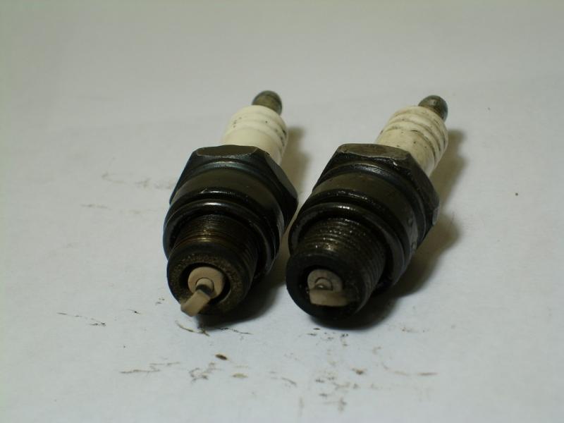

до сегоднешнего дня, ровно было какие стоят. поставил обе си12рт.
на фото левая свеча с верхнего цилиндра. правая свеча серее значительно.
дефект такой. завел, "поехал", скорость 37, через 3-5 мин, скорость падает до 32-33 км/ч, и идет ровно без перебоев до самого причала, постороних звуков нет.
завожу после стоянки (рыбачил), газ сброшен, обороты повышены, 3-5 мин (не засекал точно, может 1-2, но не 30 секунд), потом падают вплоть до заглыхания, надо дрочить газом.
как узнать, переливает или недоливает бенза.? или ХЗ, что там творится.
похоже с прогревом. что там может расширяться, сужаться и влиять на мощность?
так а свечи другие пробовал? поставь си12 на пробу.

УВАЖАЕМЫЕ !!! ВЫ походу и не читаете, что я пишу.или я хреново пишу. выше написал, две свечи СИ-12. фото положил. такой нагар это и есть калильное зажигание ?
по поводу поисковика. у меня с ВАМИ наверное разный интернет, мой поисковик НИХРЕНА не выдает,даже по прямой ссылке сначала надо жопу в трусах посмотреть, потом номер тлф попросит, и т.д.. безлемтку поставили неделю назад.дайте ссылки, где ВЫ по нескольку раз разжевывали про калильное зажигание, а то я главную страницу читаю по убыванию.
..УВАЖАЕМЫЕ !!! ........нагар это и есть калильное зажигание ?
:hahaha: :hahaha: :hahaha:
Уважаемый! Калильное зажигание-это когда на хреновой свече раскаляется изолятор центрального электрода . И воспламенение топливной смеси происходит не от искры в нужный момент, а от раскаленного изолятора,,,,когда ему вздумается.
Нужно не лениться, а найти все это в технической литературе, которая указана на форуме. и в интернете.
И хоть иногда говорить спасибо за помощь. И не думать, что тебе здесь чем-то обязаны.
у ВСЕХ прошу извинения заранее, никто ничего мне не должен.
я на полном серьезе это сказал.
по нагару можно определить?
по нагару можно определить? си12 стоят. сними может калильное зажигание быть.
СИ- 12РТ предназначены заводом -изготовителем "ВИХРЯ", следовательно они подобраны по зажигание Вихря и при правильно отрегулированном зажигании "калильного" эффекта давать не будут.
Далее, если свечи хорошие, проверяй зажигание и регулировку карба. Промой и продуй карб, выстави уровень поплавка, заверни винт качества до упора, а потом выверни его на 1,5 -2 оборота.
На просторах инета найди книгу " Вихрь без секретов" автор СТРАШКЕВИЧ.
как неправильно ?. слишком раннее ? позднее?
кто нибудть скажет. по нагару (цвету) можно определить ?
