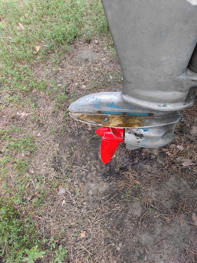

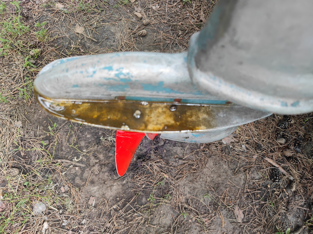

откуда здесь может быть масло после стоянки. потеков сверху не нашел.
3 163
1 314
Из под той пластины, больше неоткуда. Кстати если эта пластина не герметичная, то могут возникнуть проблемы с водой. Сталкивались не единожды.
ну да, скорее всего стекают избытки не сгоревшего масла из внутренней полости дейдтвуда (от выхлопа)
