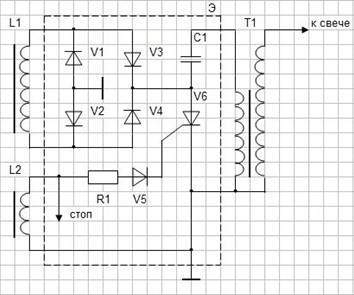

Давно давно на форуме Мотолодки подсмотрел я у Alex380 переделку зажигания МБ-1 на ПЛМ Салют-Э.
Смысл переделки заключается в изоляции накопительной катушки от массы, выводе проводов из-под маховика и изготовлении мелкого коммутатора по схеме:
250362
Диоды 4007, тиристор ВТ151-800, R1 не ставил, кондер 1 мкф х 600в. ВВ катушку брал от скутера. Так было переделано несколько зажиганий на Салюты. Также данную схему можно упрятать в ванночку МБ-1.
Информация отсюда: https://forum.motolodka.ru/read.php?f=1&i=819604&t=819604
Читать с сообщения Дата: 25-07-10 23:54
что бы попасть на старые метки (стробоскопом, на холодную родное зажигание работает). пришлось ставить делитель. R1-200 Ом, на землю 27 Ом.
похоже дело не в этом. разобрал, а там поршневой ВОБЩЕ НЕТ. одно кольцо запало, поршень весь побит. как это все работало? заводилась с пол тыка. поставил поршневую б/у, завел, но пробовать теперь в следующем году (все спилил).

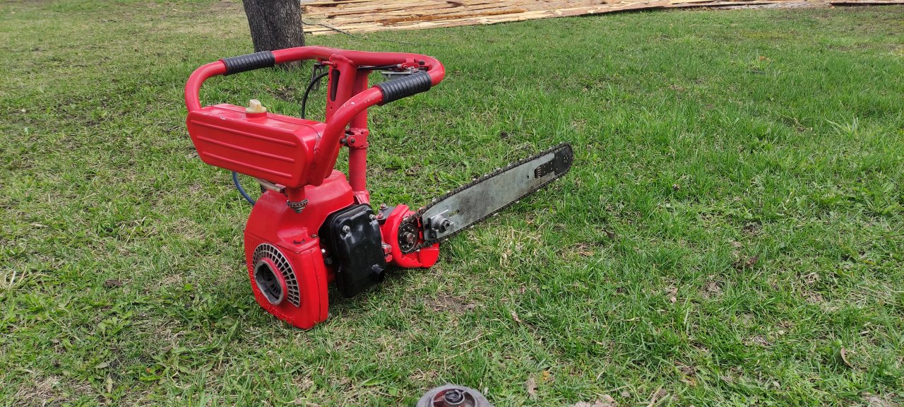

Дружба, Тайга, Штиль, Патриот - смотрите как нужно! ;)

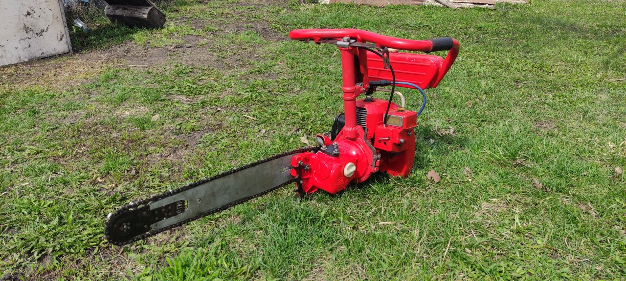

Привет! У тебя есть Тайга? Мне предлагают взять, но я че то очкую бро! Посоветуй! Что за машина, Тайга?
Тайга, отличная штука, крепкая, пилю пол года, по мощности, что то среднее между 250 и 361 штилем, но сильно тяжелее, расход полностью соответсвует мощности, расход масла(на смазку цепи) великоват, хватает на пол часа работы бака. Вибрация отсутствует от слова - совсем, благодаря балансирным валам. мне очень нравится.
Спасибо бро! Куплю.

Сфотографируйте Тайгу, пожалуйста. Москву-35 не допросишься, почти два (2!) года прошу, хоть Тайгу может...

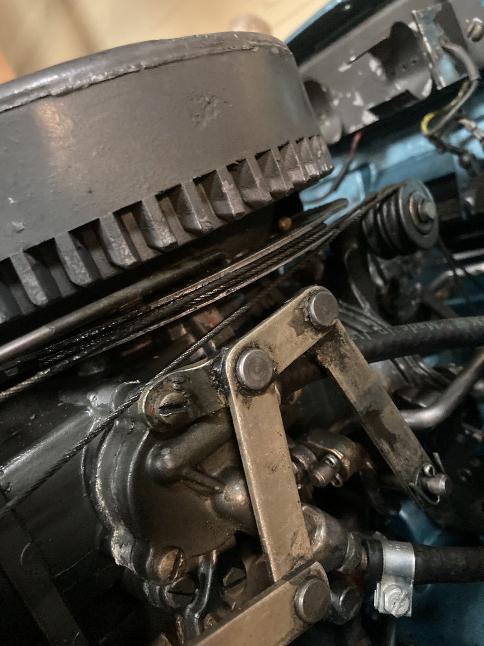

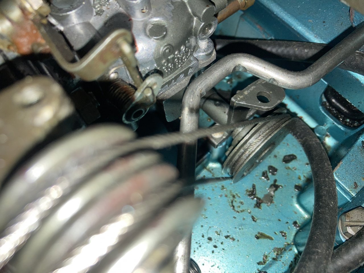

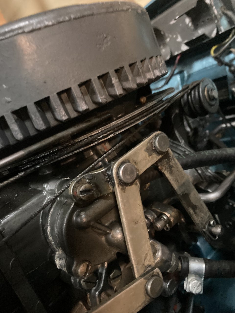

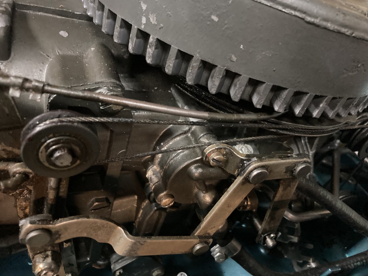

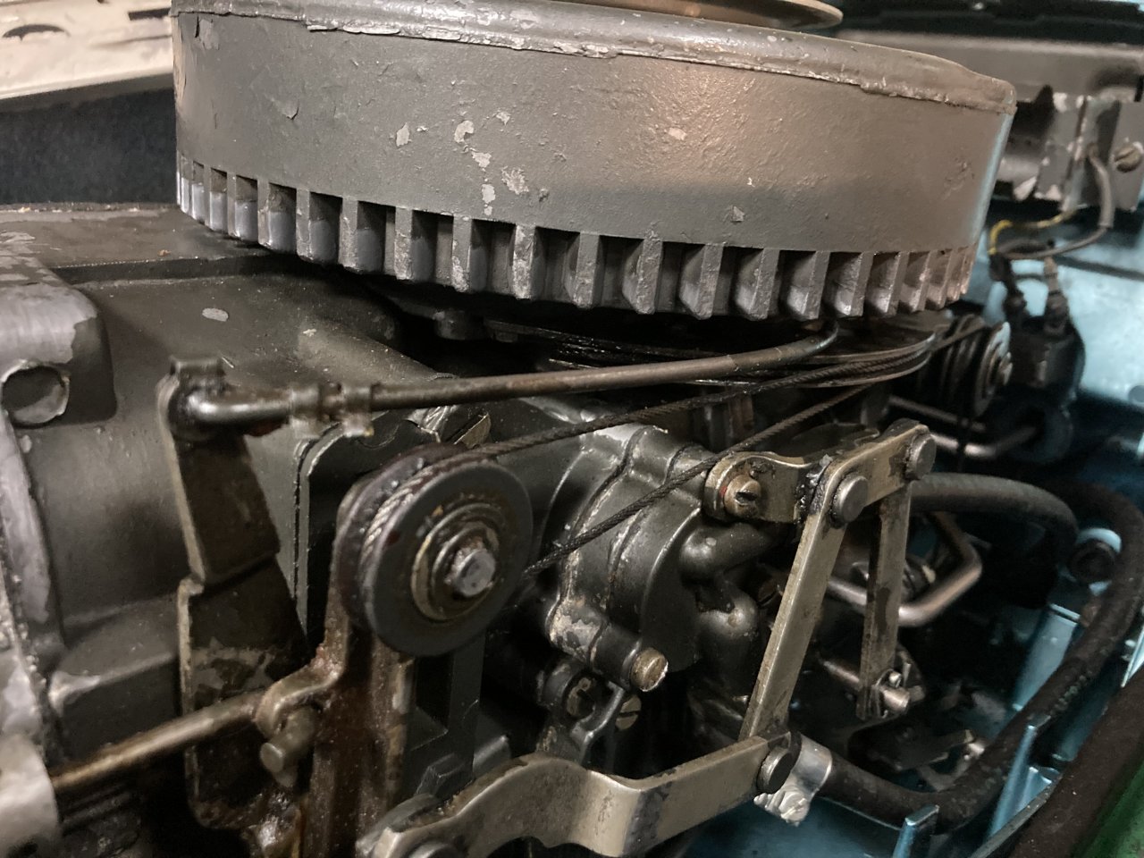

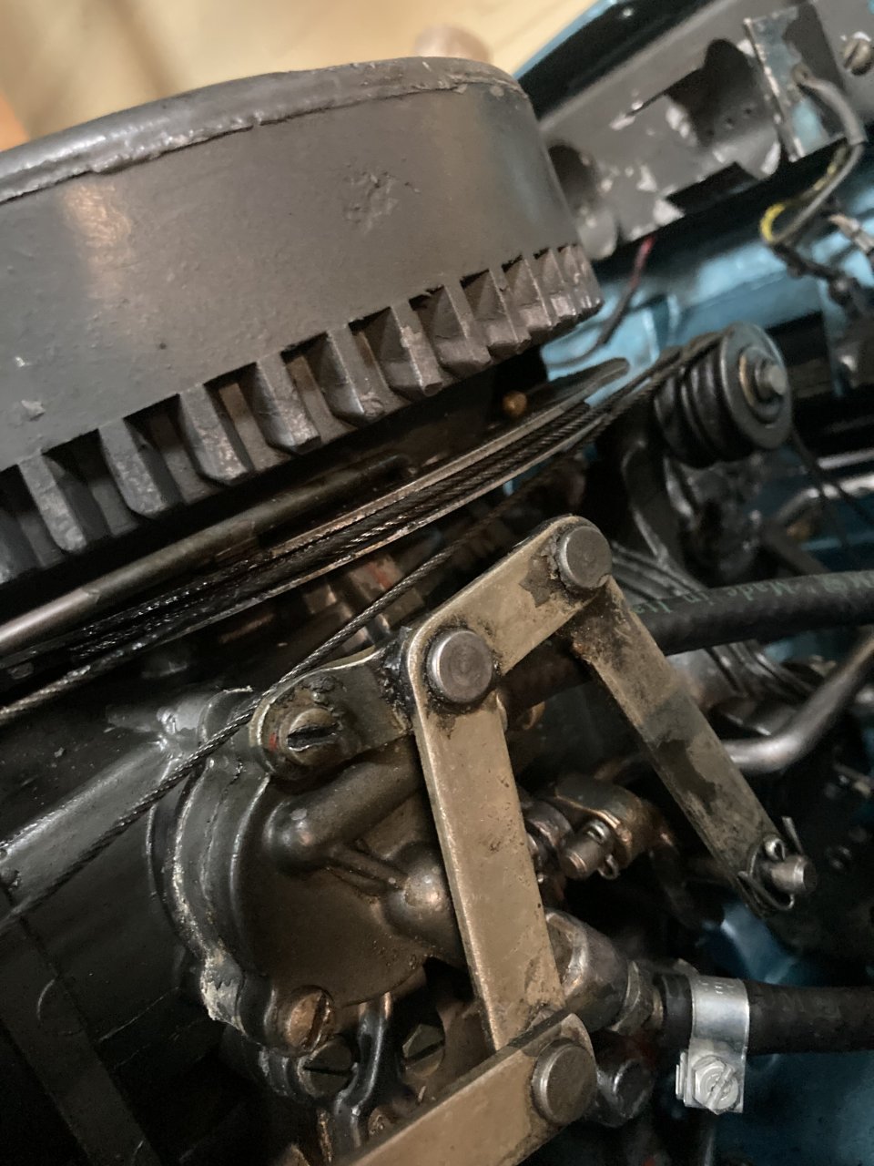

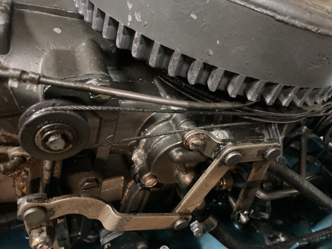

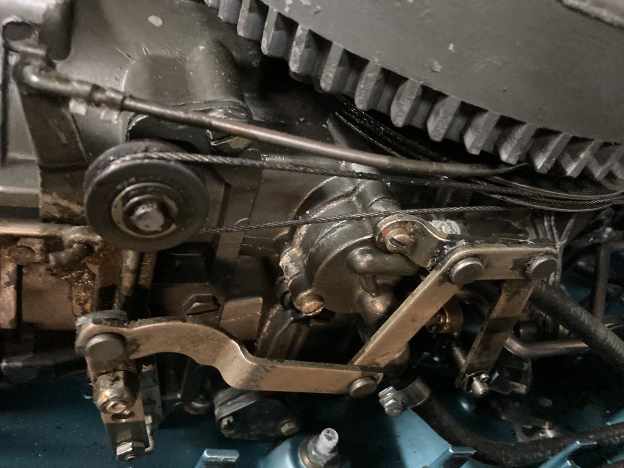

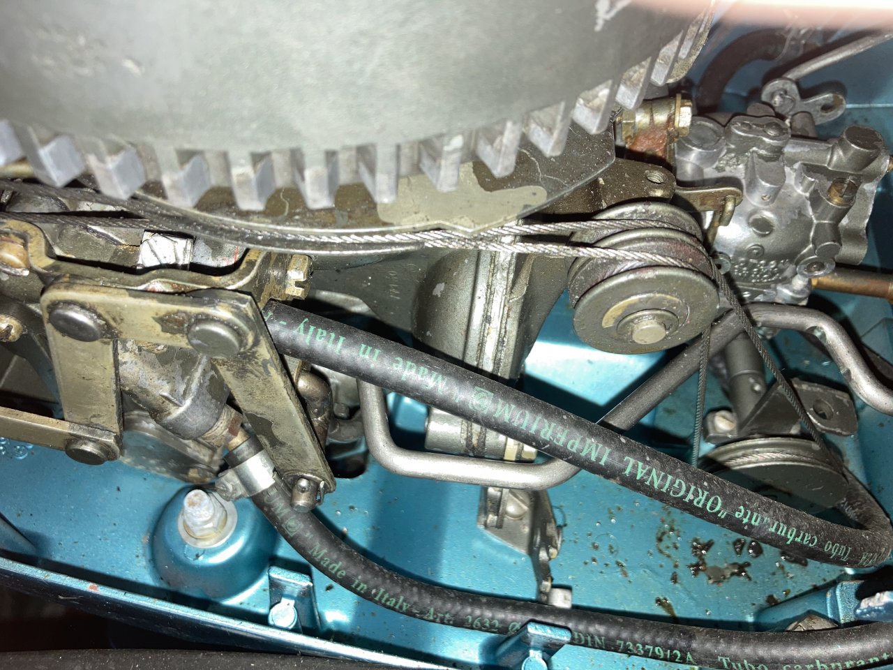

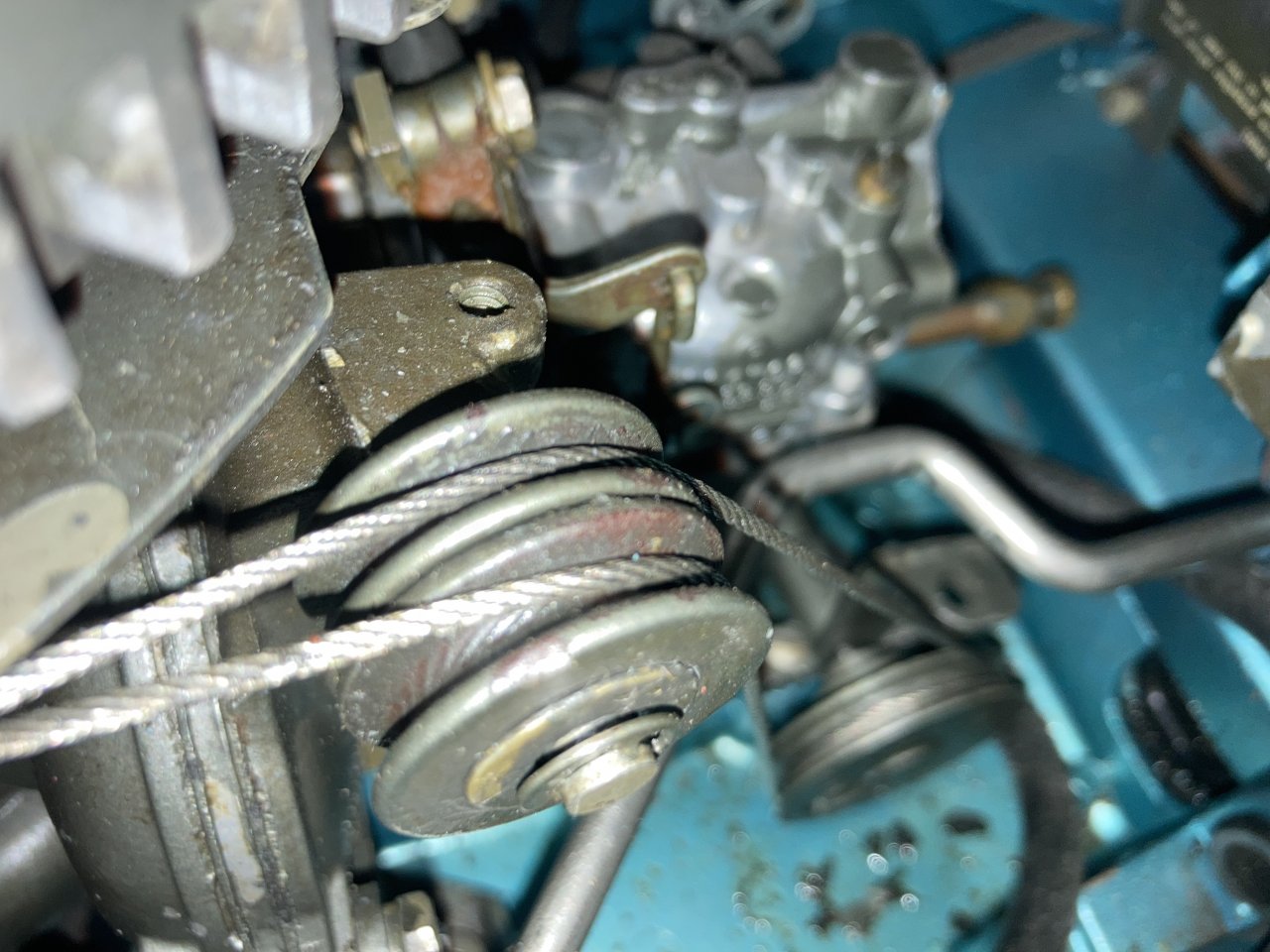

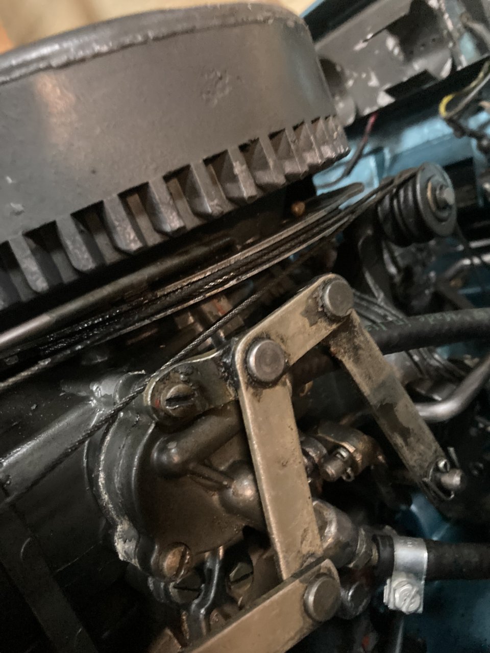

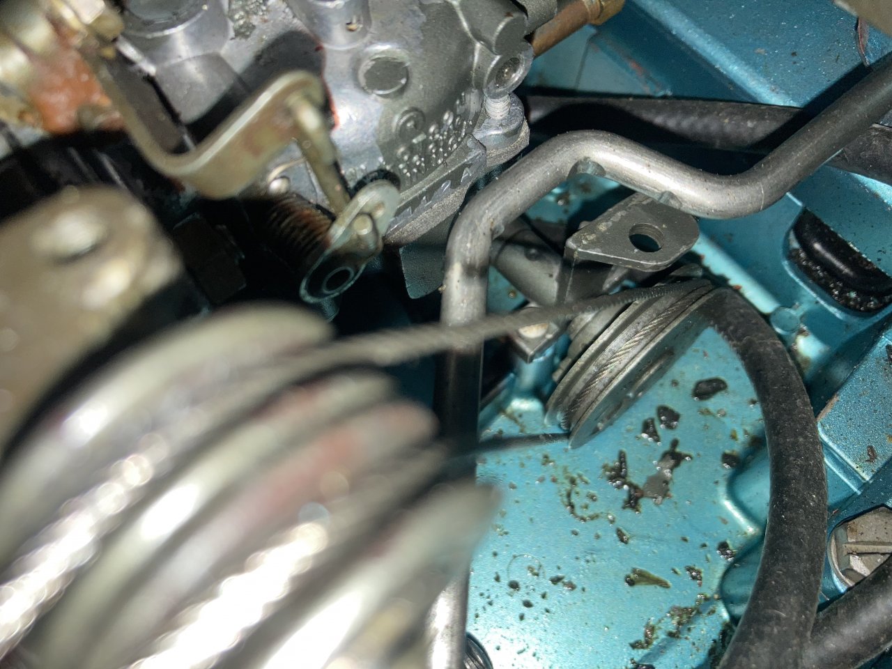

Чуть не забыл остальные фото тросов выложить. Сейчас сюда закину
Спасибо!
У меня все тросы порваны/нет их. И румпеля родного нет, к сожалению/прикручен намертво вихревский. Видно давно кто-то чего-то колхозил, но не доделал. От Терхи вроде можно подпеределать. Нашёл в сети кусок мануала со схемой тросов. Но подзабросил этот мотор.
4 200
Спасибо!
Для того, чтобы сформировать подробнее, пришлось бы выгонять лодку из гаража, а там уже снег по колено. Так что до весны.
