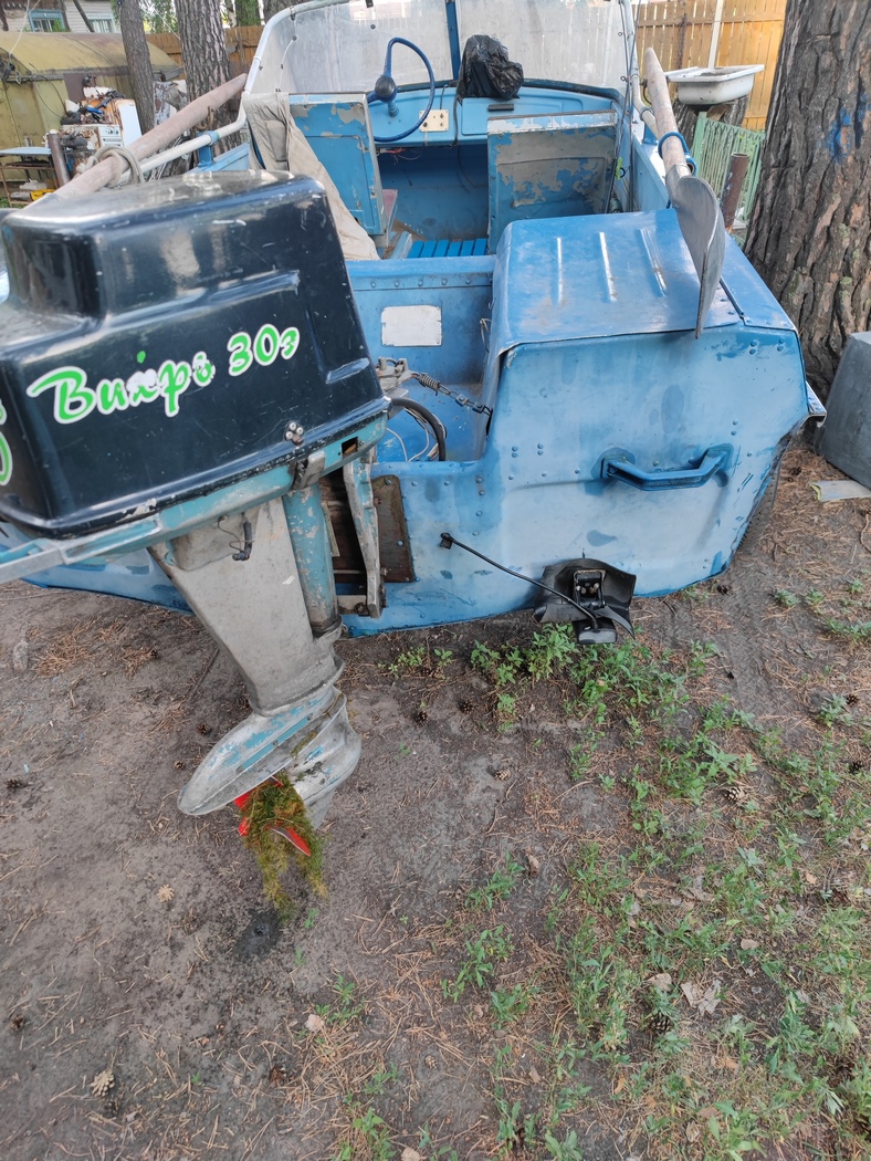

куда перенести (сместить) эхолот. брызгами без колпака мотор заливает. где то темка была. может помнит кто.?
я уж резинку сверху поставил.
Я победил эти брызги приподняв вверх датчик эхолота, чтобы только нижняя треть датчика выглядывала ниже днища. На работе эхолота не сказалось никак, на глиссировании исправно все показывает. Брызг практически нет.
теряет дно ,даже на малом. сильно поднял наверное.
козырёк из алюмишки над датчиком поставь и всё пройдёт.
там стоит из автомобильной камеры. наверное халявно сделал. в одного не посмотреть че там творится.
сделал из резины потолше . посмотрим.
