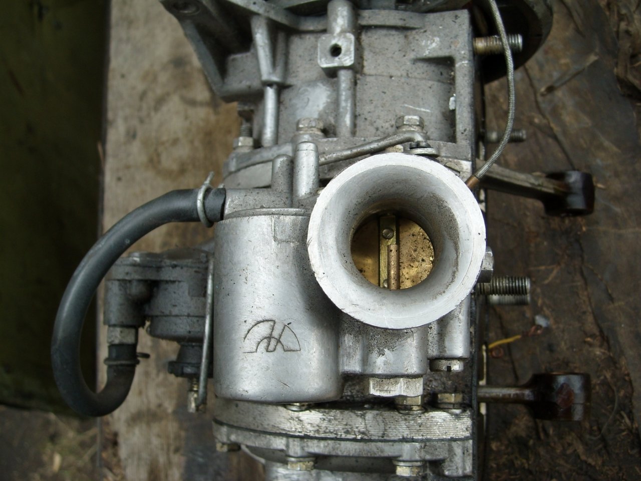

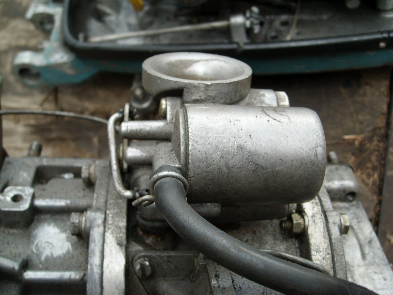

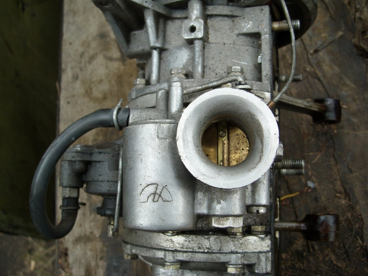

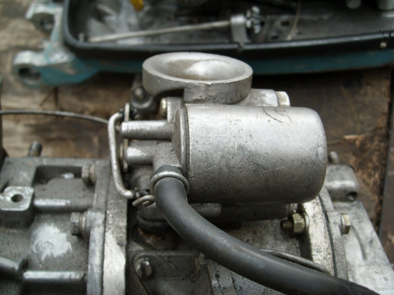

что за зверь мне достался? я такого не видал. стоит на тридцатке диаметр "дырки" 27мм.

ни хря себе, я думал мотор лохматых годов выпуска разбираю.
Китайский карб. Легко продавались отдельно.
Если кинешь фотки головки и крышки глушака, то скажу тебе какого производства твой вихрь. От этого и его возраст выяснится.
Опять же, какие струбцины стоят, пластина держит вертлюг или труба.
Какая трубка охлаждения в дейдвуде.
Совокупность этого и даст понимание возраста мотора.
Ну как понимание, в 70х сделан, до 90х или позже. Может и вообще, он гаражной сборки 2000х
Скорее всего это китайская версия карба на Вихрь. Люди говорили, что ходит не плохо, но аппетит хороший))
