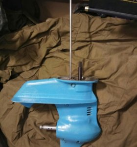

про Вихрь. два редуктора у меня .у одного прорези сзади есть (забор воды сзади) у другого нету. какой лучше? и взаимозаменяемые ли они. трубочка охлаждения одинаково стоит ?. помню ДАВНО трахался, что то не получалось.
на холостых воды нет. чуть проедеш,засосет и на ХХ продолжает идти. крыльчатка вроде в норме. люфт подшипика руками не ощущаю.

Мне всегда больше нравились с передним забор (нового образца)
У них и АКП большего размера, меньше прохваты воздуха.
На вихрь м и вихрь 30 встают без проблем.

с передним забором, это с "носика" без прорезей.?
2 113
Да.

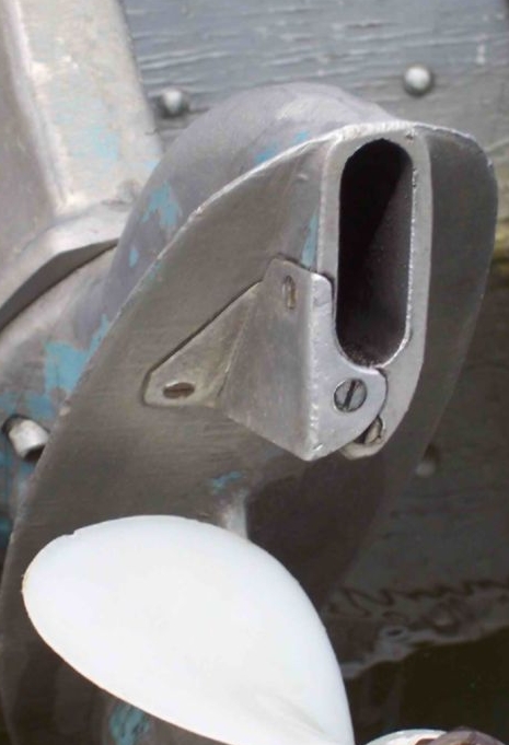

"Нового образца", "Самарский" = забор воды спереди
"Старого образца", "Пермский" = забор воды на "хоботе" выхлопа, "носике" -)
и "щёчкой" для принудительного забора воды, помогает если помпа сказала "гавк"
