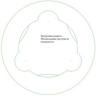

Только помоему я ошибся, выступы были не в основном отверстии а в радиусах боковых. Но принцип тот же. Назад он никак не шел. Пока практически всю резину до внутренней втулки не оторвал.
И что то со съемником я мучился каким то, но помоему не хватало места завести нижнюю часть под втулку. Уже не помню точно. Но хорошо запомнил что долго и муторно. Оно того не стоит. 350 - 400 руб не такие большие деньги. И к тому же приспособу варил под гидродомкрат из швелерков 80. Я конечно не настаиваю на правильности моего подхода. :) Но почему то по другому не получалось.

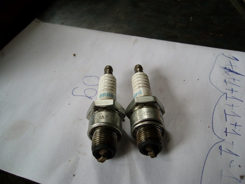

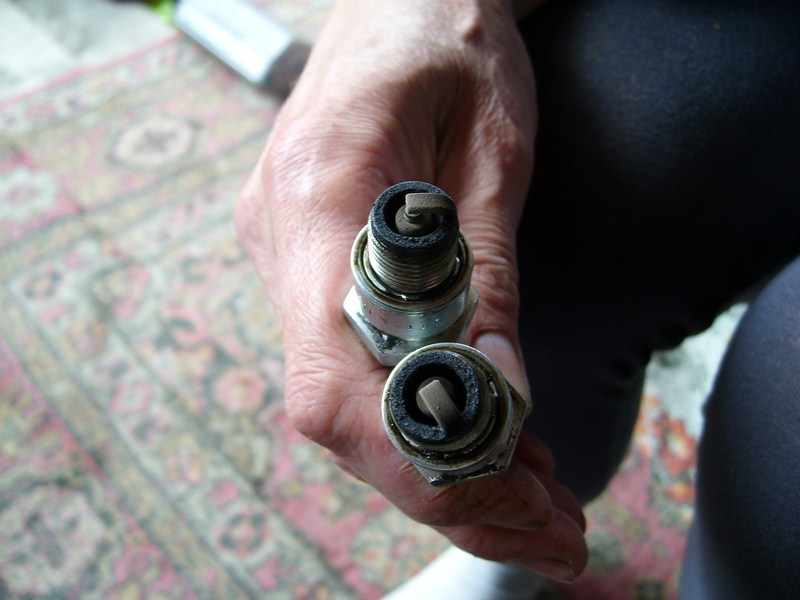

с таким нагаром надо что то с карбом делать ? в верхнем 8,5, в нижнем 9 компресия. ну нет "ДУХА" у мотора.

Motorix сказал(а):
Только помоему я ошибся, выступы были не в основном отверстии а в радиусах боковых. Пока практически всю резину до внутренней втулки не оторвал.
Ты не только по твоему попутал но и по моему тоже попутал. Нет там ни каких заусенцев и выступов. И вынимаются они провернутые сьемником нормально. Если нет необходимости беречь втулку, просто нагрей винт и втулка выпадет. И винт будет цел, и сверла, и время с экономишь.

А я еще раз утверждаю что на конкретном винте который я разбирал все было так как говорил выше. Тот винт я сломал потом все равно. Приложу максимум усилий и попытаюсь его найти. Цвет я обычно не сдаю. Так что посмотрим еще кто тут "попутал"! :hahaha:
а с моим вопросом как?
6 460
786
Свечи когда были вывернуты, сразу после полного газа или малого? Если после полного, с таким нагаром должен быть дух. После долгого малого, маловато духа))

подходил к берегу через протоку в траве, метров триста на чуть больше малого.
и как то расшифруй свой пост пожалуйста.
6 460
786
После 300 метров малого на Вихре свечи обычно мокрые, не мал ли уровень топлива в поплавковой камере? Если нормальный, то выверни сразу после 5-10минут полного и сфотай. Если мы на второй круг вопросов не пошли))
