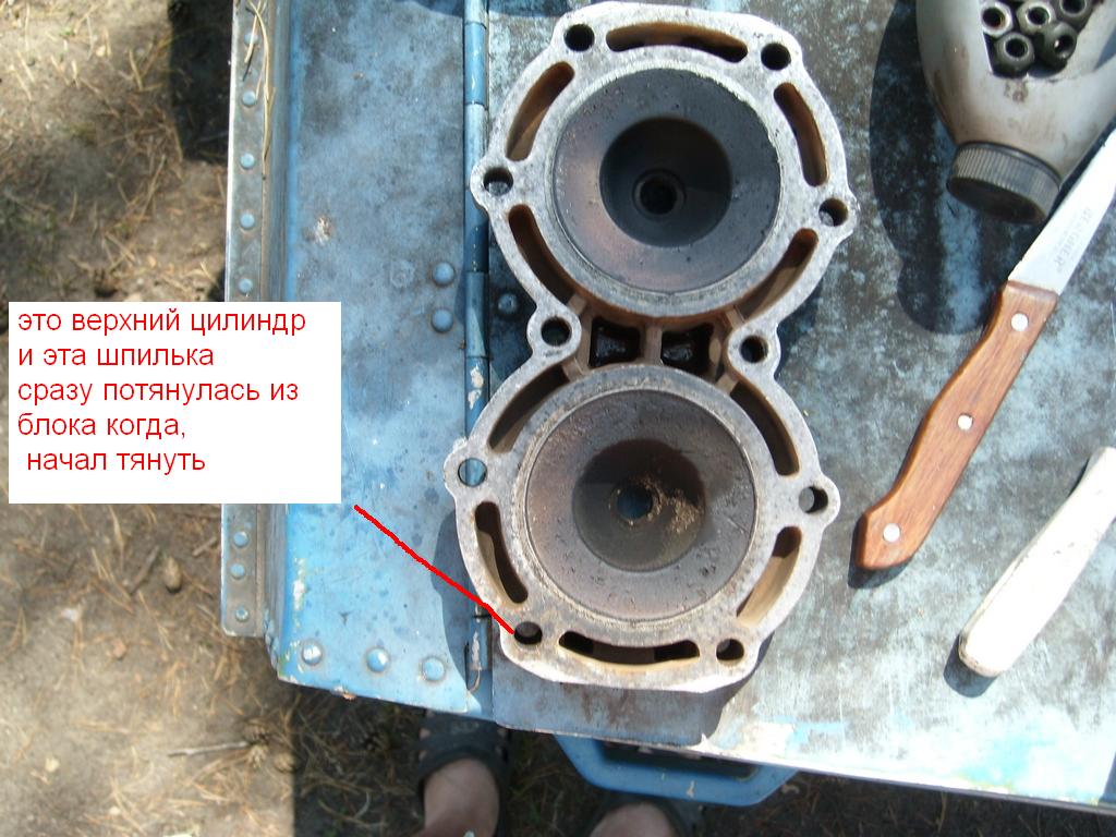

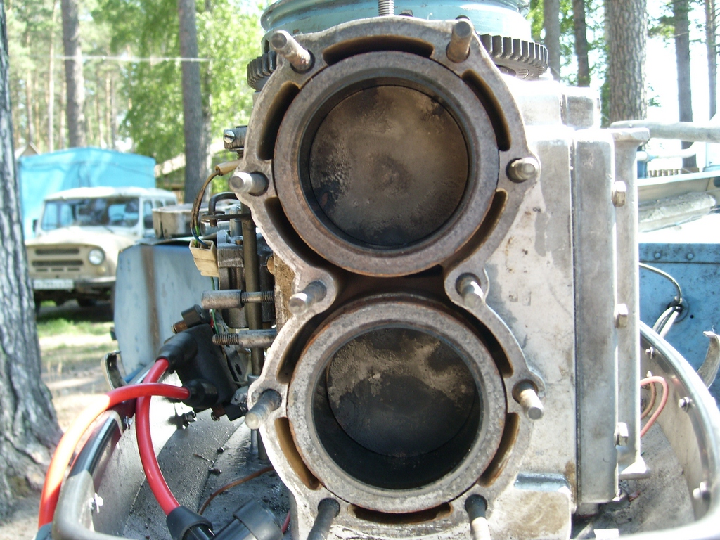

Не видать. Всё в лучшем виде. Если зажигание менял, то что-то с топливной системой. Бензонасос, карбюратор.

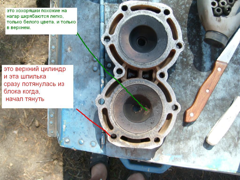

С чего в лучшем виде? Верхний подмыт водой, и там где шпилька потянута ржа от воды на плоскости прилегания. ТС, линейкой померять бы блок и голову. Голову можно и на стекле. Шпильку менять. Прокладку Сфотай.

Прокладку Сфотай
поставил уже на прокладке визуально косяков не увидел, помазал тонко герметиком, шпильку, на ремонтную.
на блок ума не хватило, а голову линейкой промерял.

а версия мне понравилась, думал победю. может это накипь, я ее не видел никогда.?
попробуем на воде,уже не сегодня.
