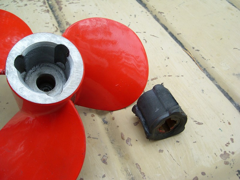

твои слова да богу в уши. . вобще то обь-3.НЕ ЕДЕТ. осталось две причины, потом я бессилен. без колпака проехать и бенз с марковника скачать (там городской).
и винт говно (нет там ни каких заусенок) и резина гавно, сырая, вытащилась почти руками. завтра привезут новую резинку 200 руб, из этого же магаза НЕТУ ДРУГОГО.
