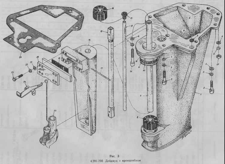

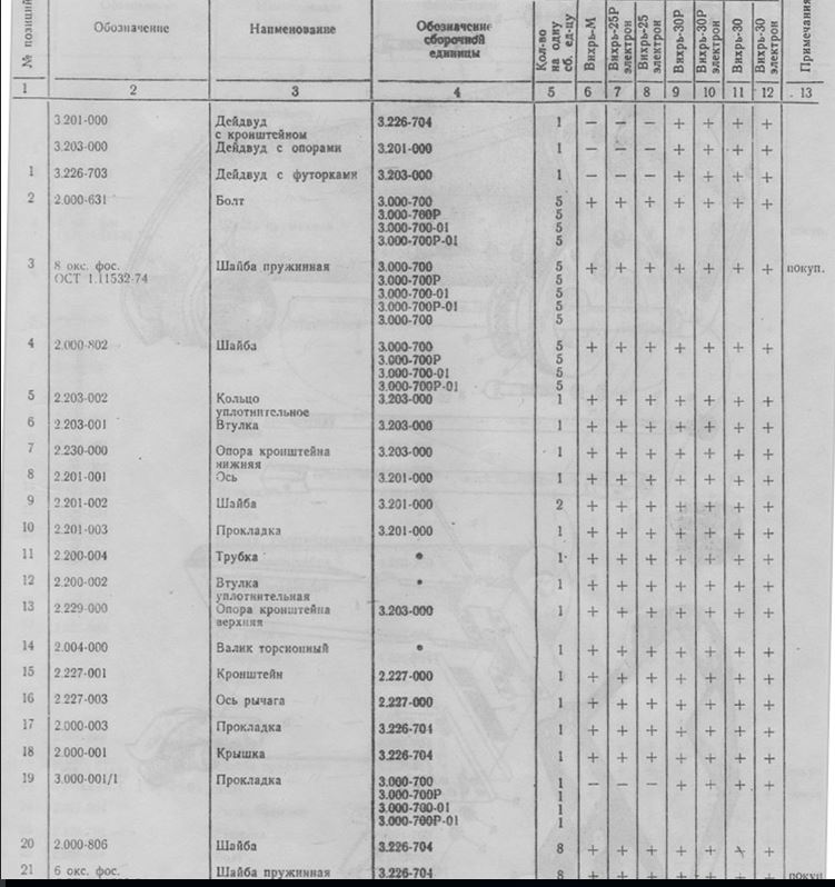

где писали про резинку ? посмотрел разобраный мотор, не нашел под нее места.
Поз.5. Кольцо уплотнительное. http://www.moto-market.ru/fotografii-za ... hema-2.jpg
Но это, зажмёшь - туго реверс будет включаться. Я из за прорыва газов под колпак в этом месте, всегда без колпака езжу. Иначе минус 150-200об\мин.

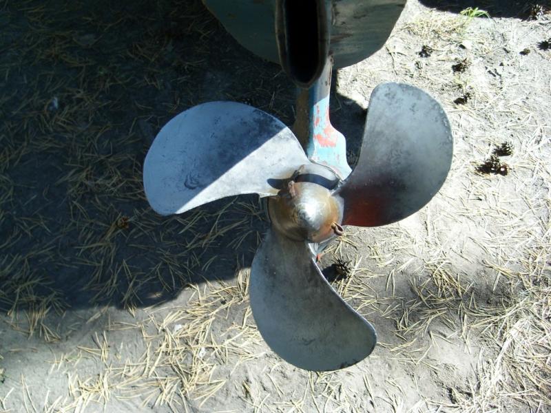

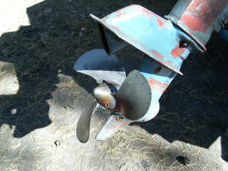

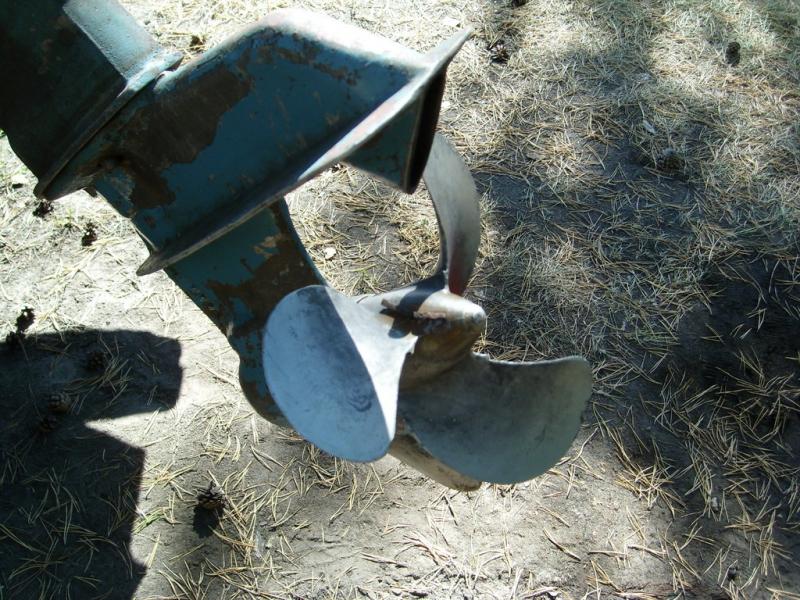

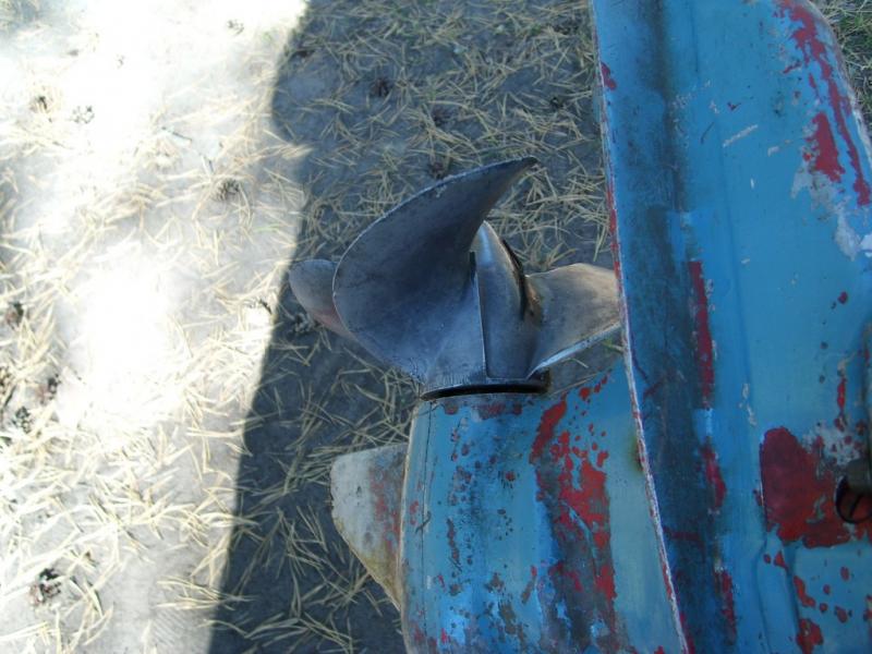

Выложи картинку.
РобертНСК
09.07.2013
674
26
НСО Завьялово
Роберт
обь
вихрь30
правильный ракурс?
