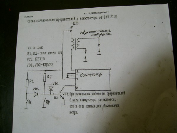

я с нашими коммутаторами никогда не связываюсь, сплошная лотерея. лучше поискать б\у VW-Audi встаёт 1 к 1.
а вообще, поставить хотя бы контактное для пробы. а ещё лучше сделать CDI по схеме Дмитрия. и нафиг то батарейное.
