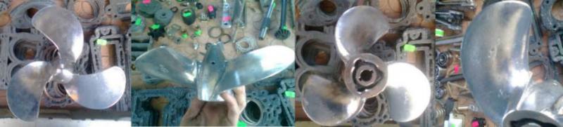

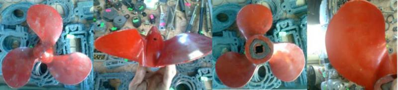

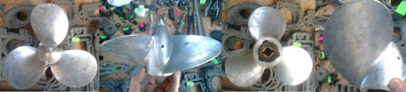

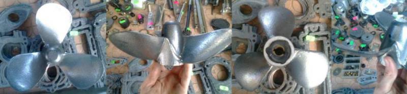

какое по счету фото дало тебе иформацию ? еще два винта сфотаю.
ну а если не разберёшься, фоткай.
  • 29,4 КБ Просмотры: 1 160
  • 26,5 КБ Просмотры: 1 181
  • 27,6 КБ Просмотры: 1 181
  • 27 КБ Просмотры: 1 170

2 РобертНСК
на твоем фото 300й винт (100500 раз уже такие обсуждали), у самого такой
на Обь-1 под Вих30, если в одного то никакой разницы с 300м красным, если 4чел за 100кг то "красный" кажется что чуть лучше, возможно из за немного другой формы и площади лопастей, но в общем то все на грани ощущений и в пределах погрешности GPS

сам 3-ю обь не имел, но не встречал ещё человека, у которого бы этот винт нормально раскрутился. скоростней он 300-го, соотв тяжелей. между 282 и 300-стандартным надо выбирать.

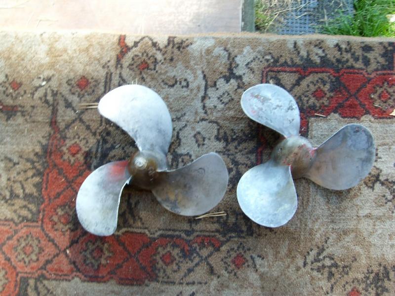

Pilot-by посмотри на фото предыдущей страницы. скажи с какого ракурса фотать. (по номеру фото, сверху в низ).
мне тоже показалось, что он от тех двух отличается.
с любого...

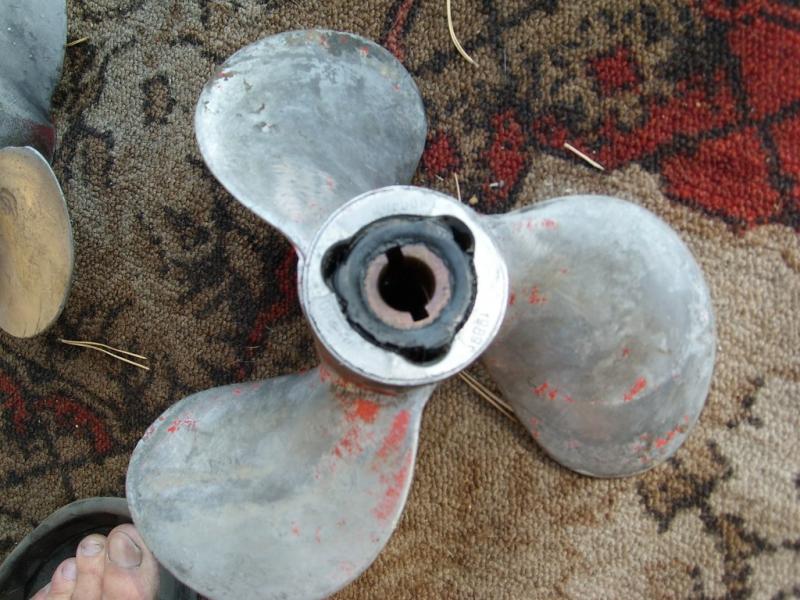

стоял который слева, поставил тот который справа. на нем есть надпись 300. и фото его с зади. провернуло уже или еще поживет?
провернуло.но если демпфер поменять, то поживёт

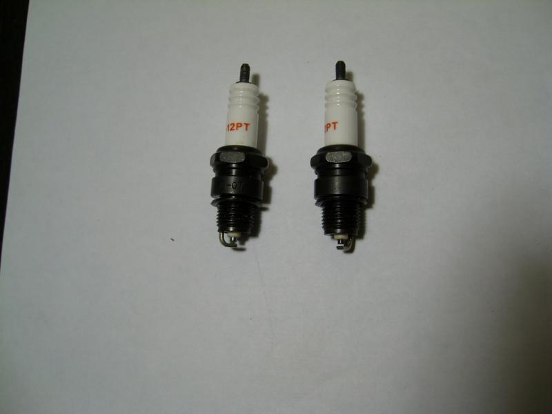

винт поменял,выходить не пробовал, клева на удочку нет. вот такие свечи, кажется потделка. сильно уж изолятор торчит.

РобертНСК сказал(а):
.... вот такие свечи, кажется потделка. сильно уж изолятор торчит.
Это точно не СИ-12, я бы такие не рискнул ставить.

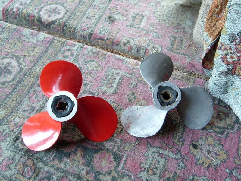

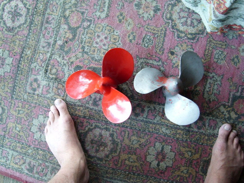

ДРУГИ, выручайте. "метнулся" туда сюда 300км. купил винт. продавец сказал 282. че то я разницы не вижу с 300, но и сходства полногонет.
