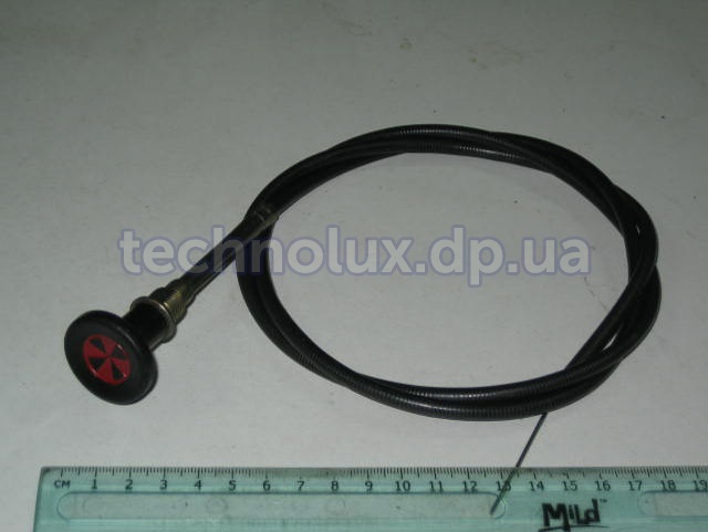

Переделал клм100 как рекомендовал макс43.Теперь нет ни каких танцев с бубном вокруг крутилки ГТЖ. Но теперь создался вопрос как нажимать на тягу воздушной заслонки , или как еще некоторые называют заслонки подсоса , так как в отверстие колпак от мки залазить пальцем не удобно.Никто не переделывал привод этой заслонки ?Может есть какие нибудь варианты ?
Выше на видео видно манетку,думаю самый лучший вариант,,а где вы сверла такие мелкие покупали?У Макса отверстия там ооочень махонькие))
У нас в магазине хозяйственных товаров сверла практически любые. А проще найти на Али экспрессе. 0,65 сверло еще не тонкое .Приходилось и 0.3 сверлить..Спасибо за подсказку про манетку. Вот ее то придется поискать .У нас их не найти , но что нибудь придумаю..
Может вот таким тросом попробовать,если подогнать по месту

От велосипеда переключалку скоростей можно использовать.

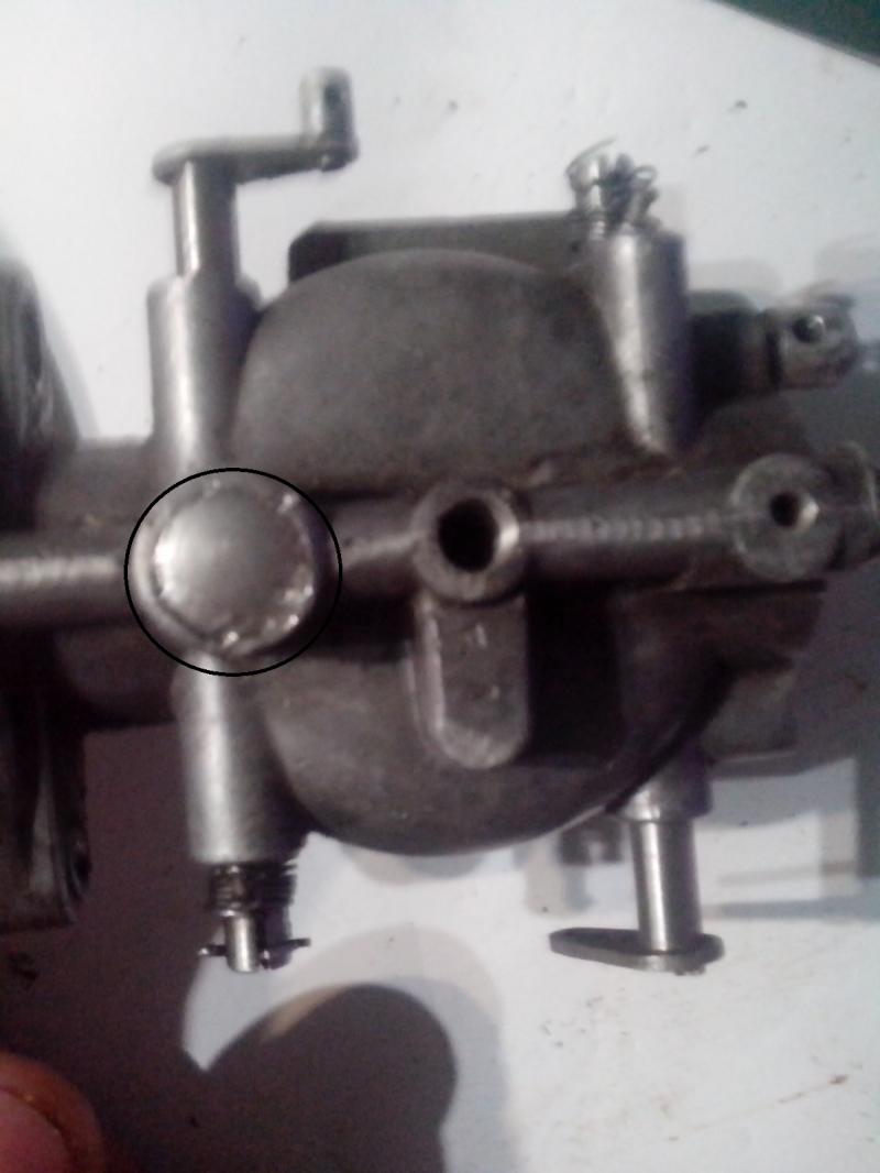

Подскажите,как выудить эту пробку,,желательно что б сохранить её

Что бы сохранить пробку ? Это не возможно....Выравнивай напильником плоскость , стачивая вальцовку . Потом сделаешь крышку как Макс43. oEz_rsKhk6U&t=21s[/url] Я писал уже , что сделал и забыл что такое карбюратор. К стати вот такую же манетку wSDGu6ptg5c&t=614s[/url] , : я тоже поставил.Очень удобно :good:

почему не возможно?
в крышке просверлить отверстие Д-1,5-2мм. выудить шурупом или подходящим крючком из спицы велосипедной. потом отверстие заклепать заклепкой. пробку выгнуть полусферой и выровнять в карбюраторе промазав стык фиксатором резьбы. часто здесь бывает подсос воздуха.

Александр привет. А зачем такие сложности ? Мне попадались почему то клм 100 с так завальцованой глушкой , что ни шурупом , ни спицей ее не выдернешь , пока не раскурочишь ее всю. И герметик в сборке любого карбюратора применять не рекомендую ни кому.Так как малейший его кусочек , или капелька попавшая или частично перекрывшая канал вынесет вам весь мозг . И сами скажете что переделка карбюратора ничего не дала. Ведь если сделать крышку съемной , то в любой момент можно продуть , или прочистить все каналы карбюратора.Это касается переделанного карбюратора по Максу 43 ссылка выше. Это мое личное мнение ,но каждый в праве выбирать свой путь. Как переделывать и какие материалы использовать

Сделал я карбюратор,заглушку посадил обратно на поксипол,заводил в бочке,все замечательно,холостые держит,поглядим что на воде будет,всем спасибо за советы!

Москва м,прибой5
Трос подсоса от ваз классики
