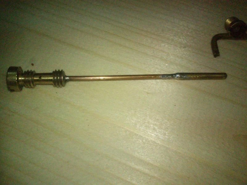

господа, еще вопрос, когда удлиняешь трубочку ХХ , сверлишь отверстие в пробке, и выводишь трубку через это отверстие, место вывода трубки из пробки надо делать герметичным? если не герметично это получается что иглой ГТЖ хоть полностью заткни отверстие, а бенз все равно будет через отверстие в пробке идти...
или этим можно пренебречь ?
да все просто. рассчитываеш расстояние от низа трубочки до начала винта в топливном колодце и припаиваеш шайбочку а под нее резиновую шайбу. вкручиваеш винтик и он герметизирует проход.

ты не понял совета. я описал, как загерметизировать в переходе "трубка ХХ - винт-пробка" внизу топливного колодца.

bosya сказал(а):

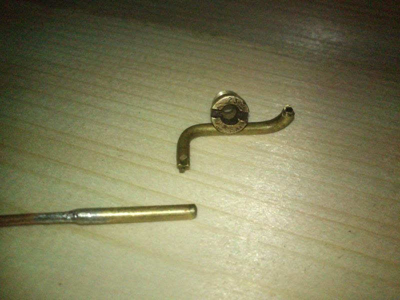

Кагда этот жиклер начинаешь ставить назад он должен пройти через тонкую трубочку и через топливный жиклер, а с припаянной шайбой этого сделать не получиться
bosya
02.07.2014
1 750
307
Украина
получится. не то, чтобы шайба. просто напаял 0,3мм проволочку вокруг трубки с натягом через жиклер прошло и уперлось в торец болта-пробки мягким припоем. тем самым загерметизировав переход.

Re:
Вы прям ювелир, я своим паяльником соплей больше наделаю, попробую трубочку что допаял развальцевать, она у меня из меди от холодильника, мягкая, должно получиться

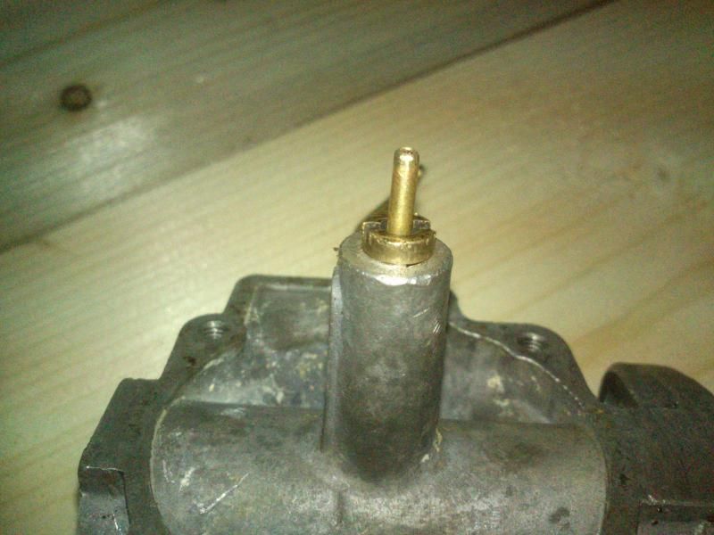

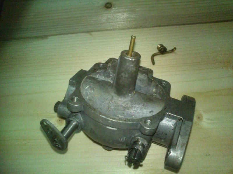

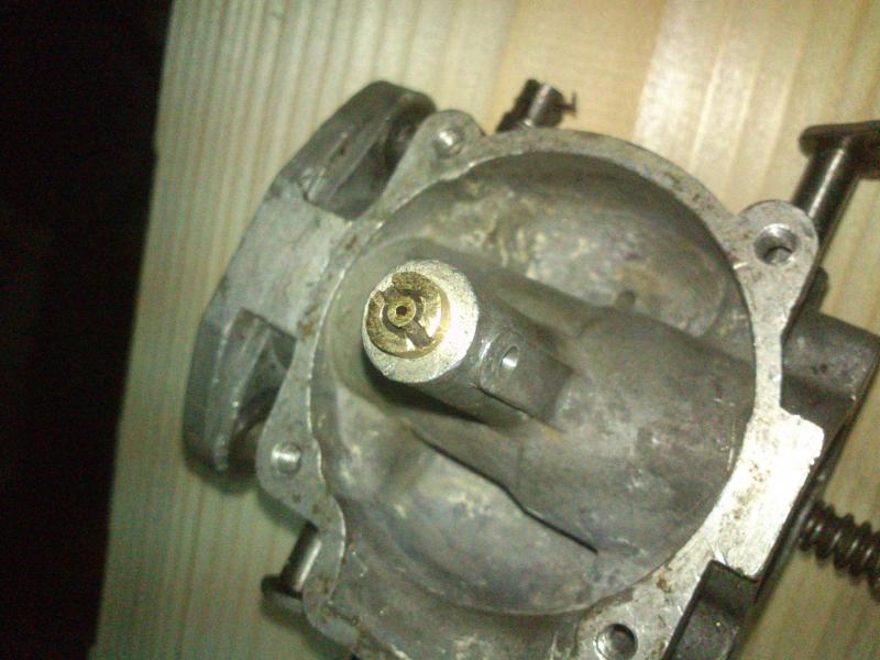

Привет всем,вот и я заморочился доработкой карбика.:) Трубку взял от впрыскивающих носиков карбюратора,вместо пробки жиклер. Трубку немного облужу это будет как герметизирущее входное отверстие.

Вот сделал так.

На конец то удалось проверить карлик в работе после доработки. И действитетельно надобность в крчении отпала,заводится нормуль на ходу тоже работает,осталось только отрегулировать нормально.
