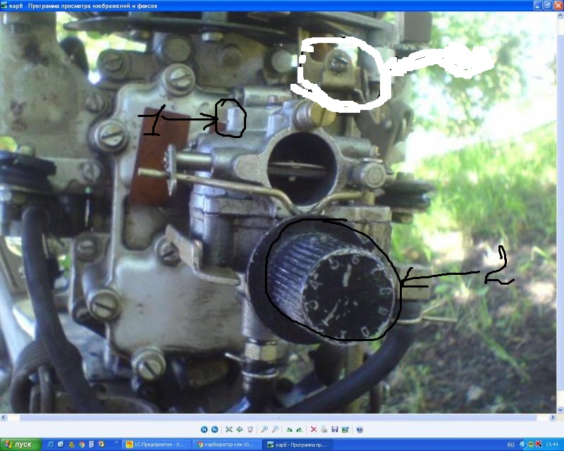

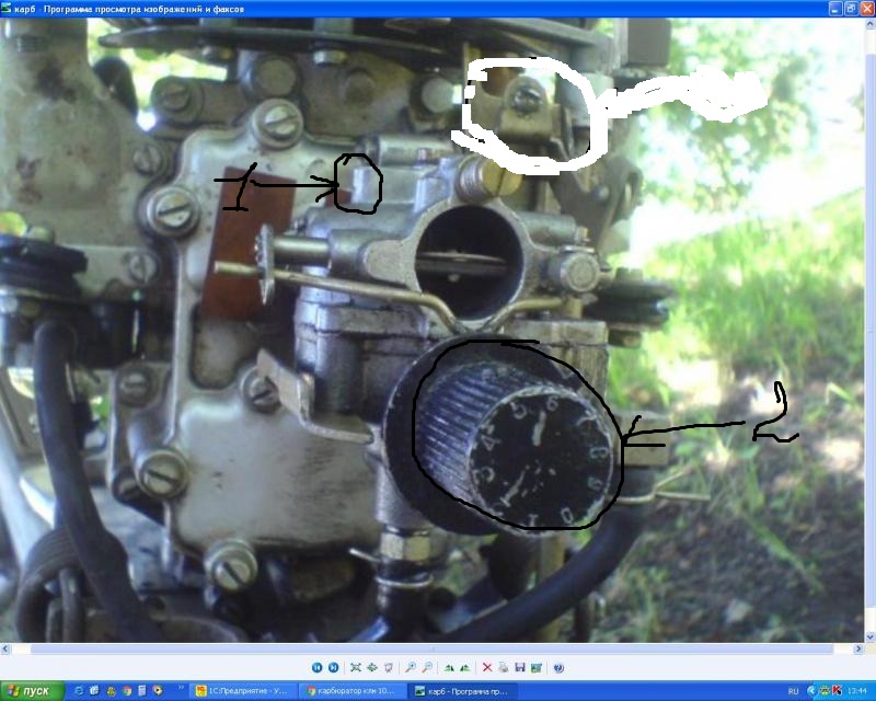

День добрый,,подскажите пожалуйста,для чего отверстие на крышке карбюратора с верху,,у меня от туда течет бензин,если прикрутить сильно гтж ,,карбюратор клм100
Losysh
19.11.2015
159
Рязань
Норвик 320,Риф 320
Прибой,Привет 22,МоскваМ
Вот из этого отверстия 1
bombila
01.12.2014
132
Камень-на-Оби
Викинг 340 LS, Хантер 320 ЛКА
Москва-М,-12,5,Zongshen 9,9
Отверстие для сообщения с атмосферой,льётся при переполнении поплавковой камеры.
Losysh
19.11.2015
159
Рязань
Норвик 320,Риф 320
Спасибо,,то есть получается уровень не держит? Переливает?

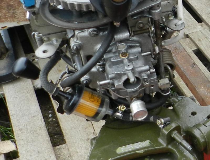

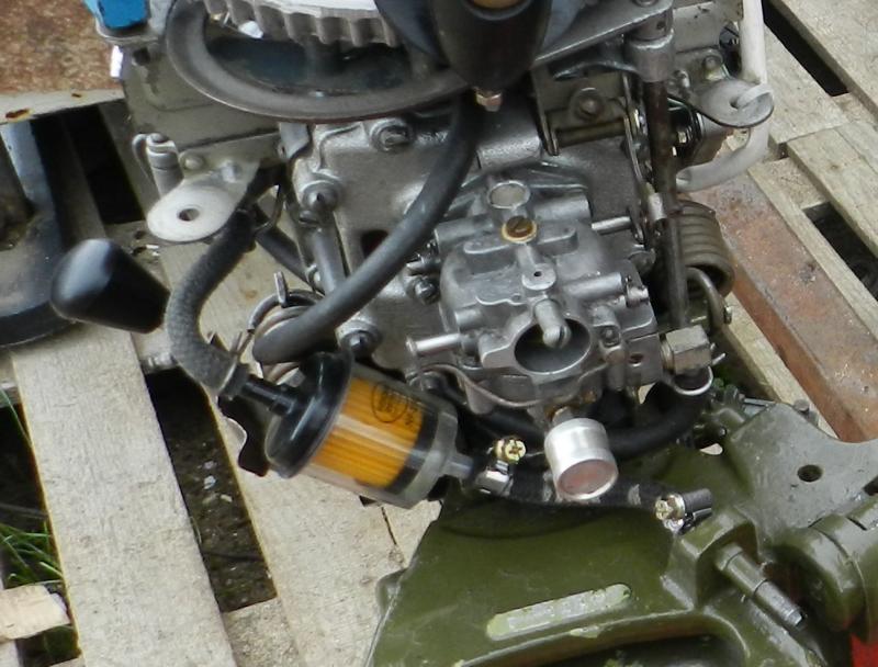

Вот - в качестве примера для установки фильтра:
Losysh
19.11.2015
159
Рязань
Норвик 320,Риф 320
Вот и славненько ,так и сделаем
