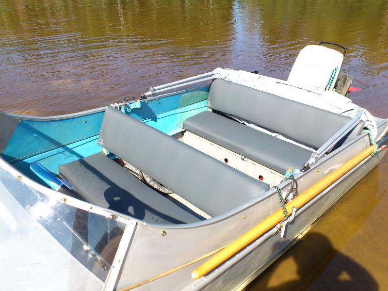

Ну тебе и повезло, прям завидую белой завистью! Лодки такого состояния на лодке44.ру предлагают в 4 раза дороже! Где ты живешь? Может, она уже и покрашена снаружи так была (цвет как у меня, но я сам тратился-трудился месяц)? Ну, тогда это ваще чудо Великого Маниту! Именно такую я искал, но подвернулась, увы гораздо хуже и дороже... :( :( :( Но дело сделано, и от самого процесса оборудования лодки я неожиданно получил огромнейшее удовлетворение, приобрел определенные навыки, так что нет худа без добра, буду иметь то, что имею.

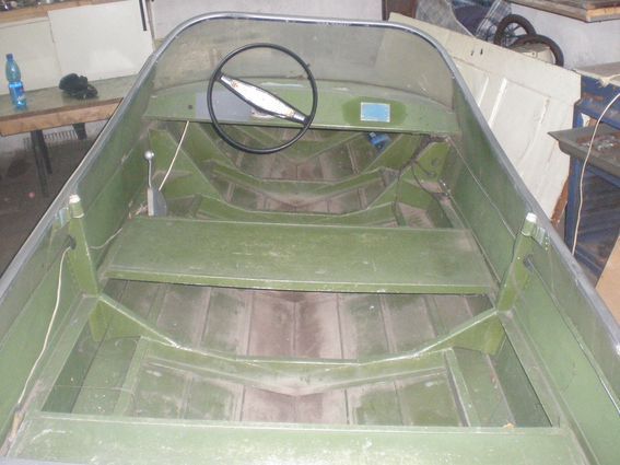

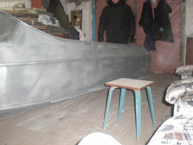

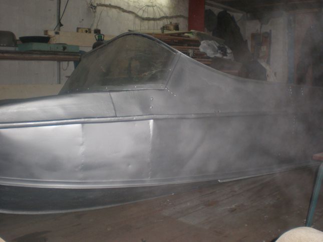

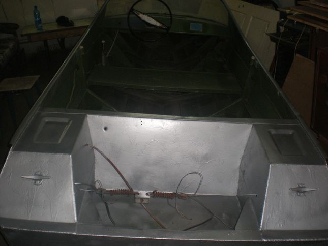

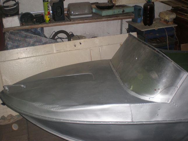

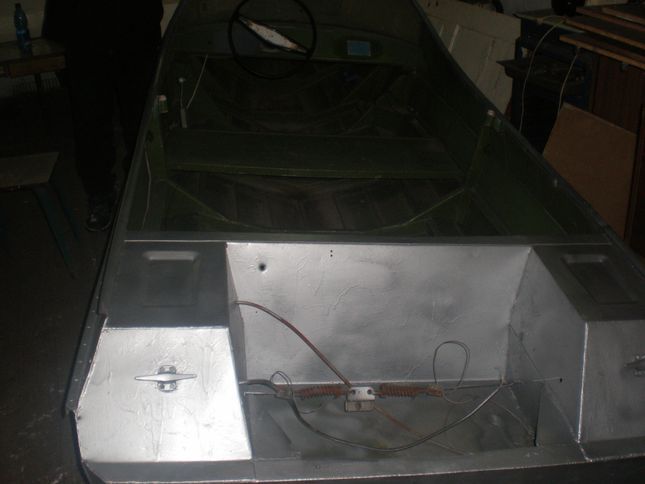

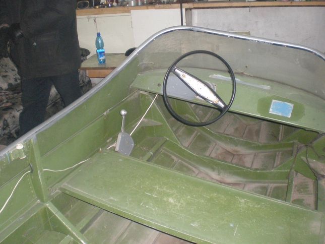

Вот такая попалась мне за 15 руб. хочу мотор купить -но не знаю какой(хотелось бы водомет -но дороговато и не знаю как поведет себя на мелководье)-но мотор точно возьму -только не знаю где и какой.

А лодку я снаружи покрасил -2 балончиками краски -перед этим щеткой прошел-но цвет был почти такой же с синим оттенком.

Рубли-то случайно украинские? Шучу, потому-то не верится. Так где ты живешь, просто из любопытства? Что это за счастливое место такое? Насчет мотора. Если так сэкономил на лодке и если собираешься пользоваться ей часто - однозначно бери какой-нибудь недорогой (относительно других иномарок, конечно, а не нашего Нептуна) подвесник-иномарку типа Тохатцу 25-30 лошадей, и будет тебе счастье. Учти - Неман чувствителен к весу двигателя, 50-55 кг на транце это максимум. Иначе при 4 человеках на борту он запросто может зачерпнуть через транец, а буев у тебя нету...

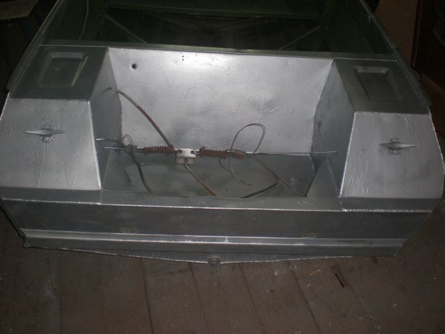

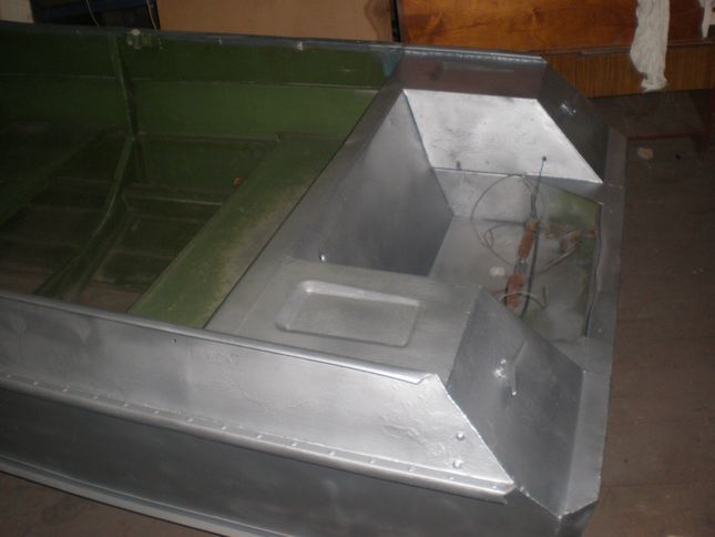

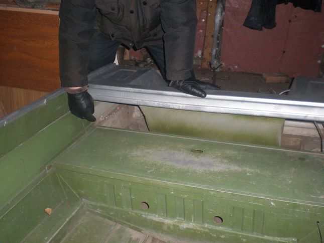

Где-то читал, что туда (слева-справа и под рецесс) можно затолкать пустую закрытую пластиковую тару. Я так попробую приспособить 5-литровые бутыли и канистры из-под всяких жидкостей для автомобиля (масла, омывайка, антифриз), которые раньше просто выбрасывал.

это все хорошо-но будешь рыбку ловить она провоняется от этих канистр-я думаю надо бутылки чистые 5 -10 литровые

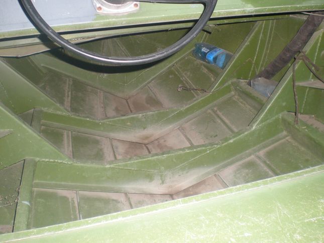

Что за слани - это деревянные трапики в лодке?

Слани - это настил на пол, без него и шумно, и неудобно ходить, надо делать из бакфанеры.
