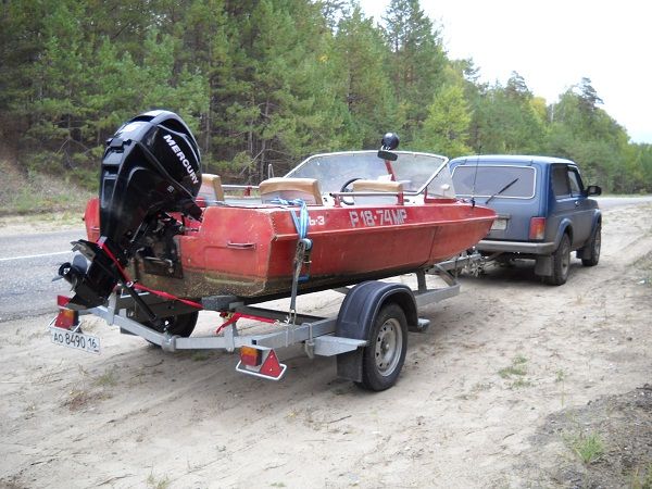

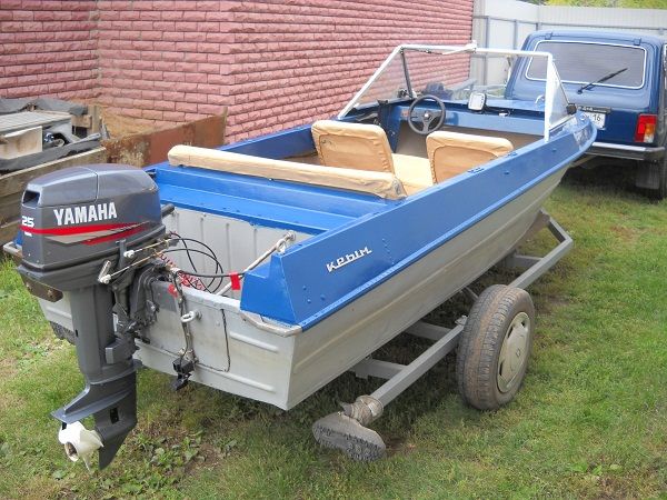

zavhoz сказал(а):
Сам я судовладелец нулевой ,поэтому пользуюсь информацией с этого форума - а здесь про крым пишут "позвоночник в трусах" и другие похожие отзывы .Найти хороший крым проблема - у всех борта и днище мятые .Как альтернативу крыму рассматриваю Обь 3. Понятно что эти лодки комфортабельнее Немана 2 ,но он легче,места занимает меньше , в случае необходимости перетащить его на "себе" будет проще ,мотор ему нужен 20-25 сил (иномарка) ,если приколхозить ему бомболюк с прогресса, выход на палубу то получится неплохой кораблик для охоты ,рыбалки и коротких прогулок по волжским протокам.Размеры Немана 2 немного смущают(особенно когда во мне 100 кг. без тапочек) В общем муки выбора . Мне бы Ваш коллективный опыт судопользования да доступ к Б/У лодкам (живу почти на сухом берегу) .
Я четыре сезона эксплуатировал Крым в хвост и в гриву, про вытряску позвоночника, пишут как правило те, кто его и в глаза не видел, Крым у меня был в заводском исполнении, с мягинькими диванчиками и веса во мне 125кг, брал недавно Обь-3, как ты говоришь как альтернативу, продал её после третьего выхода, даже близко она с Крымом не стояла, хоть и по официальным ТТХ эти две лодки имеют одну массу - 190кг, но Обь-3, реально тяжелее, кокпит намного меньше, задние рундуки это нечто, за мифическую мореходность и остойчивость помолчу, волну отрабатывает чуть получше Крыма, но не на столько чтоб её хвалится, короче не стоит лоб разбивать в поиски той оби. За Неман2 могу одно сказать - лодка для одного, максимум двух очень некрупных людей, лучше якутов, они непритязательные, и эта лодка для спокойных и не крупных водоемов.Если Крыму за глаза 20-30 сильного мотора, то Обь-3 необходим мотор в 40 сил, но его не даст ГИМС повесить, так как она своими обводами сама себя тормозит, слишком велика смачиваемая поверхность и никакие реданы на неё не поставишь. Крым очень часто на авито в хорошем виде продают, на авто.ру так вообще целая батарея Крымов. Крым под двадцатьпяткой развивает 48 км/ч, причем не пустой, а с загрузкой. :) http://youtu.be/W2dQDSGKMu0 :)

просто Андрей сказал(а):
zavhoz сказал(а):
А твой Крым какого года издания?
1979 г.в. :D
Замечательное состояние.Судя по "отпечатку" от забортной воды на транце осадка у крыма приличная.

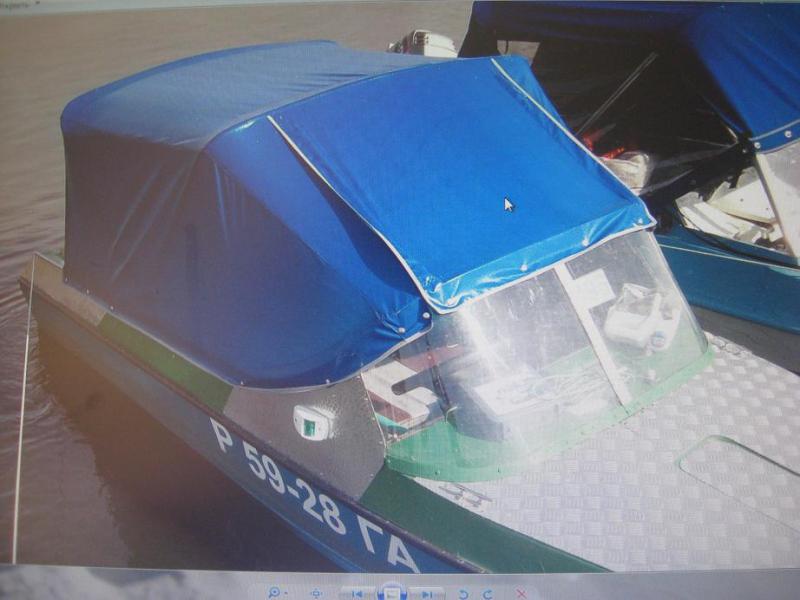

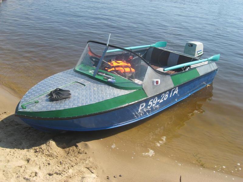

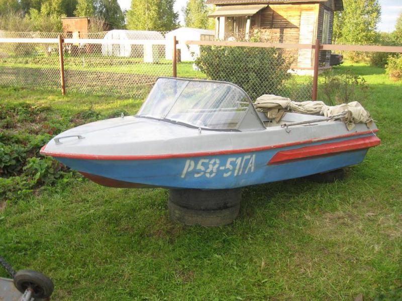

игорь-62
02.02.2013
неман-2
ямаха-25
принимайте в свою компанию
два года назад мной был куплен корпус Неман-2 и л\м Нептун 23
прошлую зиму из этого корпуса пытался сделать что то похожее на лодку
на палубу постелил алюминий,а вот борта что бы поднять стекло и усилить борт на корме использовал нержавейку.
многие годы рыбачил на первом немане на небольшой реке -Ветлуга,для той речки лодка идеальная на ней можно проехать по любой извилистой истоке в старицу ,легко проходит мелкие места довольно комфортна для рыбалки вдвоем ,но,когда я переехал на другое место жительства и попробовал ее эксплуатировать на Волге ощущения были не очень приятные,часто случалось так ,что утром нет волны ,а возращаешся по сильной волне и как мне было ее не жалко пришлось ее про дать и приложив большие усилия в поиске нашел себе неман 2.
вот обе мои лодки,после немана 1 был куплен неман 2. Выбор был сделан в пользу немана по следующим причинам :во первых материал амг-5 т.е. не подвержена гниению, возможность одному спускать на воду и поднимать на прицеп, лодка которая идет хорошо под отечественными моторами (у меня в то время был нептун) удовлетворительные мореходные качества. В настоящее время я на ней проездил два сезона одному рыбачить- отлично,вдвоем уже немного тесновато с учетом наличия в лодке сопутствующего барахла. В декабре купил ямаху 25 с электрозапуском с нетерпением жду весну.На нептуне стоял стартер от Вихря.

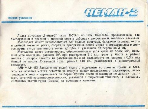

zavhoz сказал(а):
а что произойдет с лодкой если ты один (вдвоем) встанешь на борт (ну или ближе к краю борта)-сильно она теряет остойчивость?
Из инструкции к лодке.
