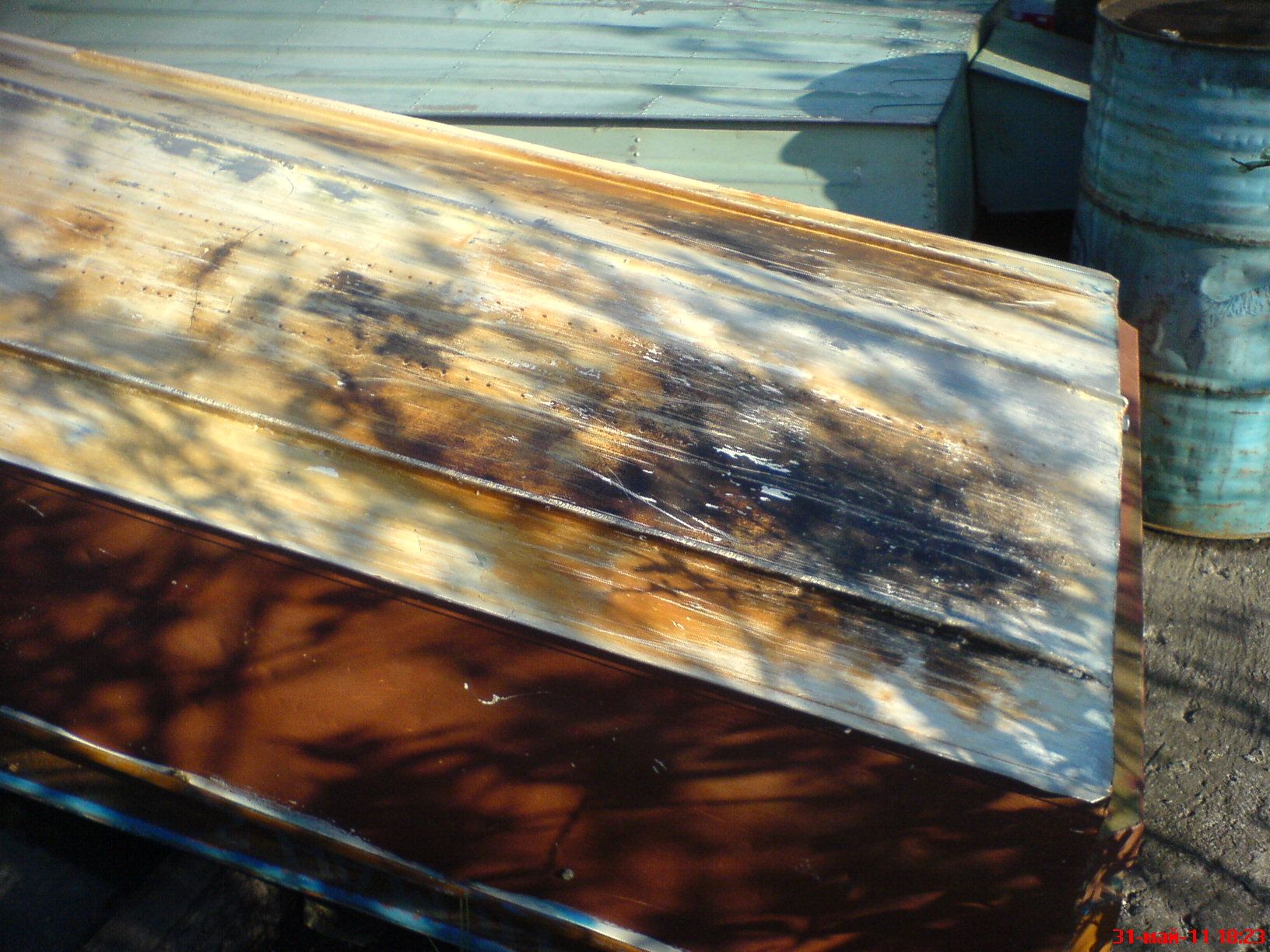

Шпангоуты удалил,чтоб ходить было удобнее. Да,оперев пайолы на продольный профиль,поперёк опора нужна-факт!самое простое подогнать картонные шаблончики на каждое опорное место из расчета веса предпологаемых пассажиров, по ним из 30ти мм. доски выпилить,и фанеру в торец получившихся опор саморезами закрепить,а чтобы было проще,пайол не цельным делай,а секциями.Под рваную дыру изнутри подложи ровную тяжелую болванку(можно "добрый" молоток),и аккуратно выправи и зачекань края дыры,зашпаклюй ПОКСИПОЛОМ или эбоксидной шпаклевкой с наполнителем и "забей" на нее..в этом месте она на мореходность не влияет никак.

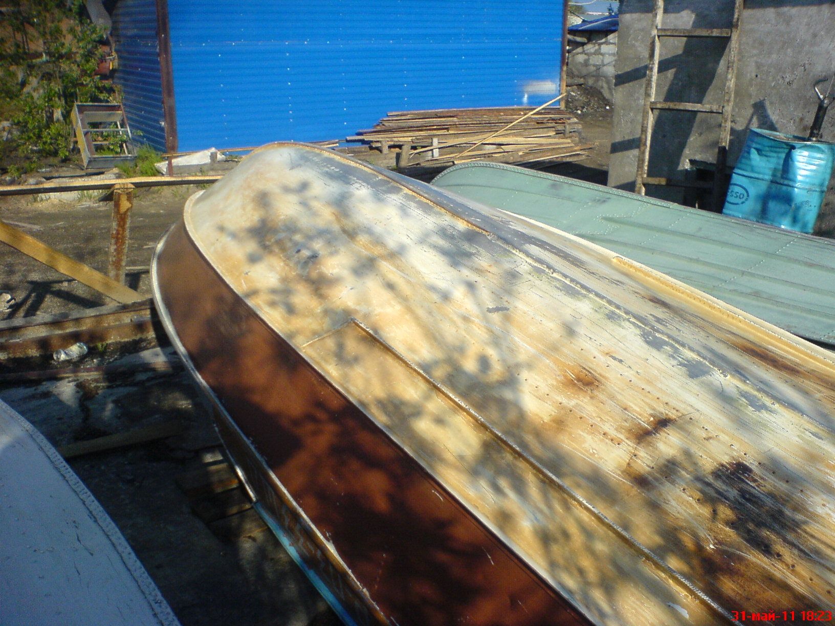

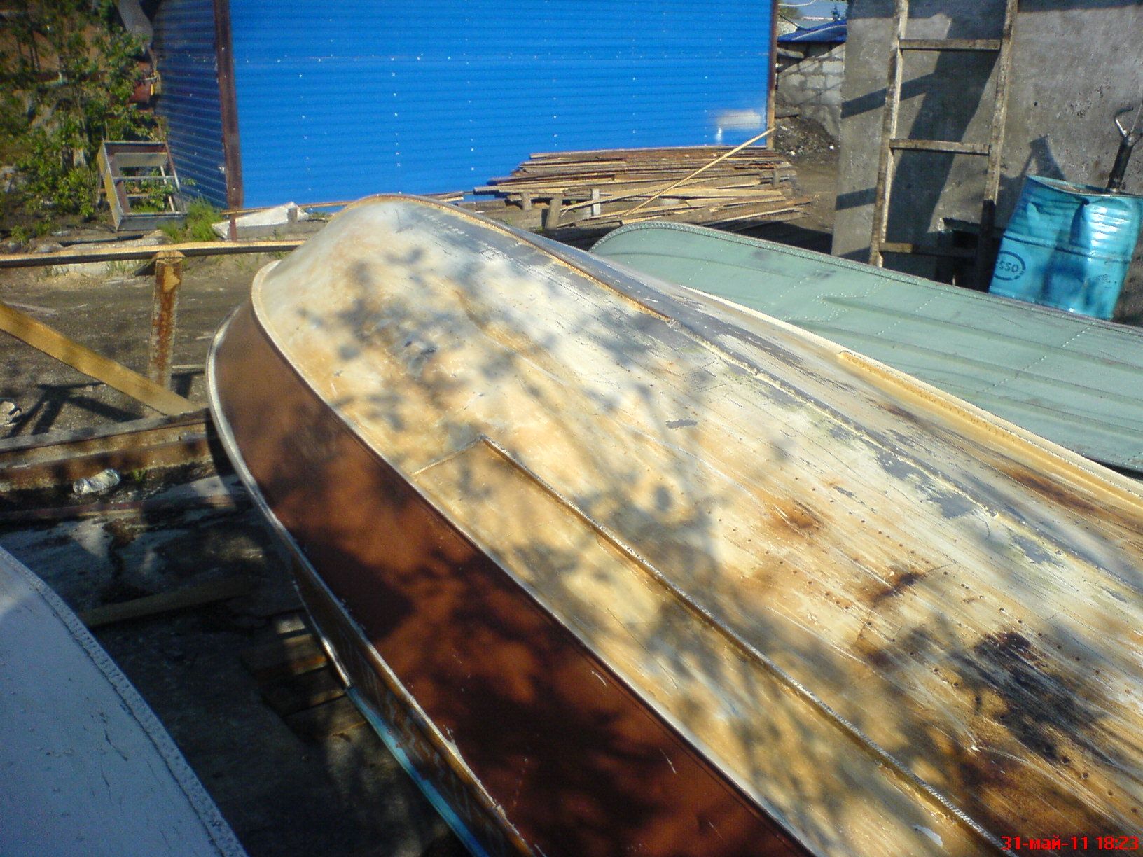

Шпангоуты удалил,чтоб ходить было удобнее...
Это надо же было додуматься... Так их надо восстанавливать или пусть так будет? Днище вроде ровное. Мотор у меня не шибко мощный - Нептун-23.
конечно восстановить шпангоуты было бы не лишним,но,у тебя хорошо развитый продольный набор на днище., и говоришь,что старый хозяин так и ходил,и вмятин нет,значит делай пока на местах шпангоутов опоры... и потихому ищи сварщика.Днище хорошее,подшкури "без фанатизма",грунтуй и крась.

Спасибо всем за поддерживающие советы, а то я было совсем расстроился - такой хлам купил за 27 кр. Что ж, глаза боятся, а руки делают, впереди три выходных, пойду ковыряться потихоньку.

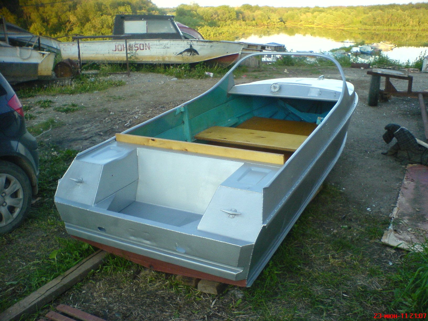

Пайолы вроде сделал - сплошные из 12-мм фанеры. Ломаю голову над конструкцией заднего дивана. Кто подскажет, как лучше его сделать, чтобы со спинкой, которая бы как-то фиксировалась и снималась вместе с сидушкой или в отдельности.
Молодец!,а где фотки? :( На счет сидушек...на вскидку-ГАЗелевске салонные,не тяжелые,обтянуты винилом,(да и не дорого купить можно)рамку под них сварить из квадратной трубы 20мм.-легкая и крепкая.Рамку к фанере автосаморезами с прессшайбой...или застежками "патефонного типа". :D

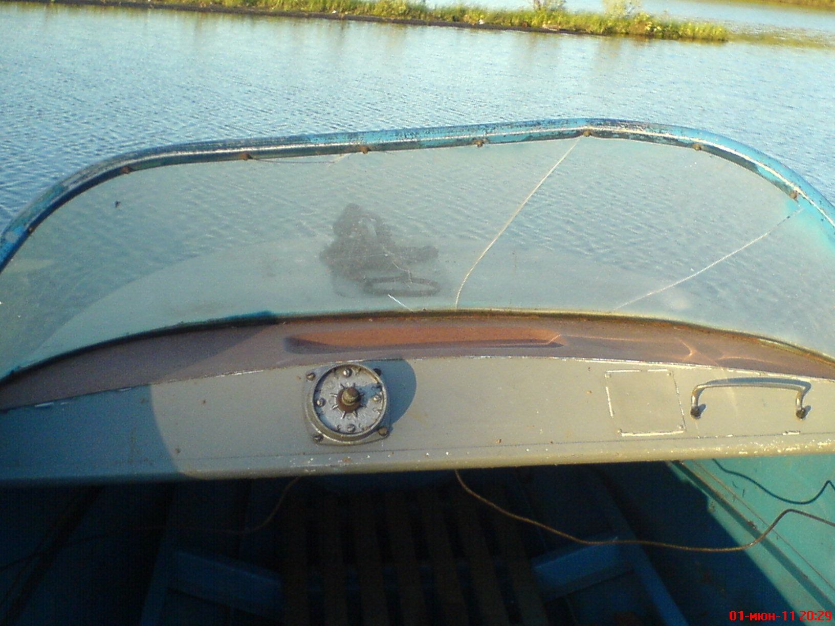

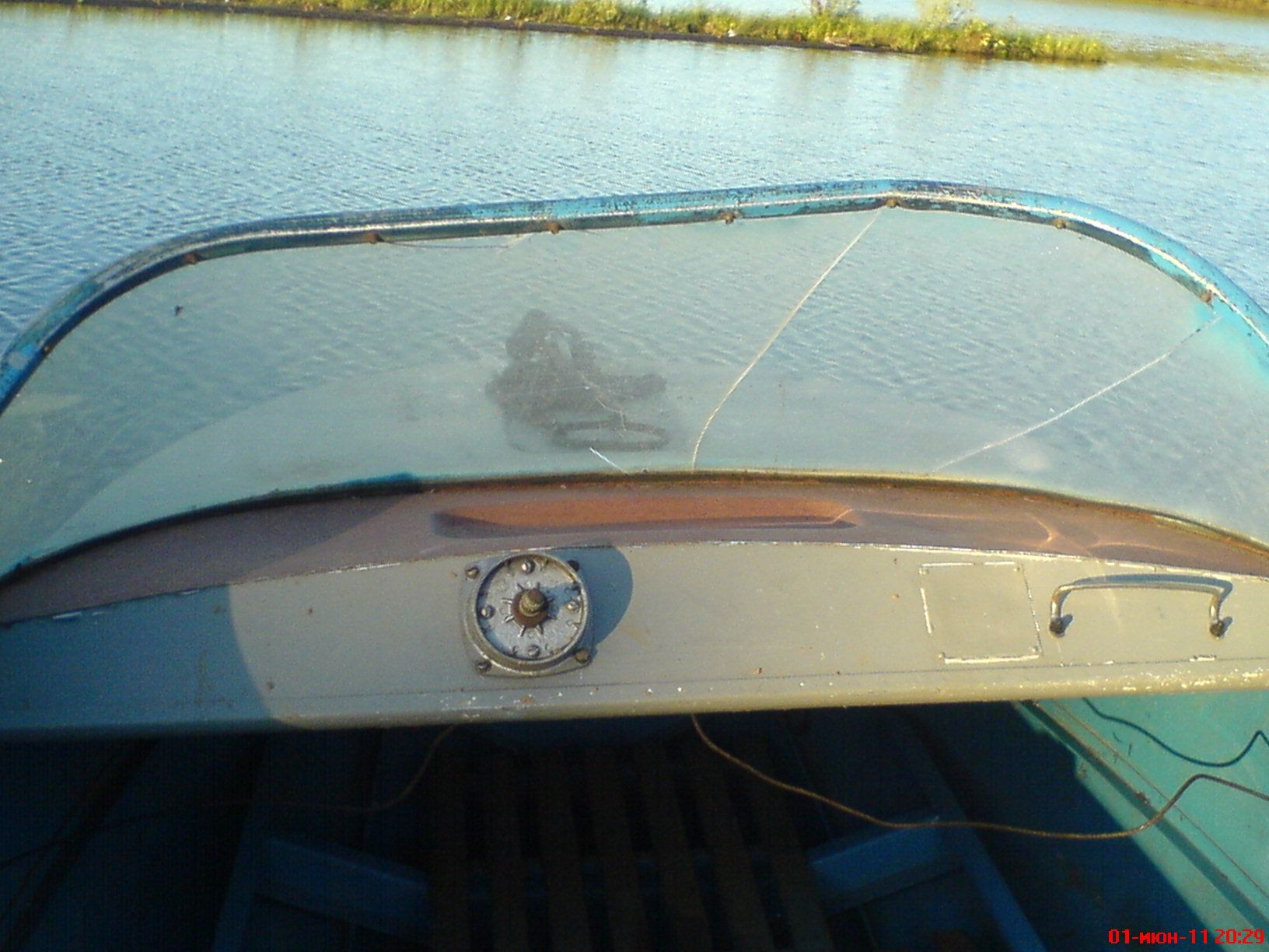

Фотки пайолов будут позже. Насчет сидушек - сварка отпадает, я просто вырезал по размерам из многослойной фанеры 24 мм, переднее без спинки, заднее со спинкой хочу, наверно на петлях рояльных, чтобы складывалось, да? И фиксатор какой-то в стоячем положении типа шпингалета? Подушки поролоновые потом сделаю, сейчас на воду не терпится спустить, а еще покрасить надо. Дыру вроде заделал заклепками, еще зашпаклюю эпоксидкой. Вот еще рамку стекла как то выровнять надо. Я стал бить по ней молотком, и справа, где она приварена к отбортовке, сварка уже треснула. Может, отломать совсем, но потом я сварщика не найду, придется как-то на болтах с накладными уголками соединять. А стекло заказал уже из 3-мм поликарбоната по шаблону старого.
Возможно так и придется делать(в смысле аккуратно отсоединить с помощью ножовки),снятую рамку выправить будет намного проще...но,сначала подумать как и чем потом крепко и красиво закрепить.

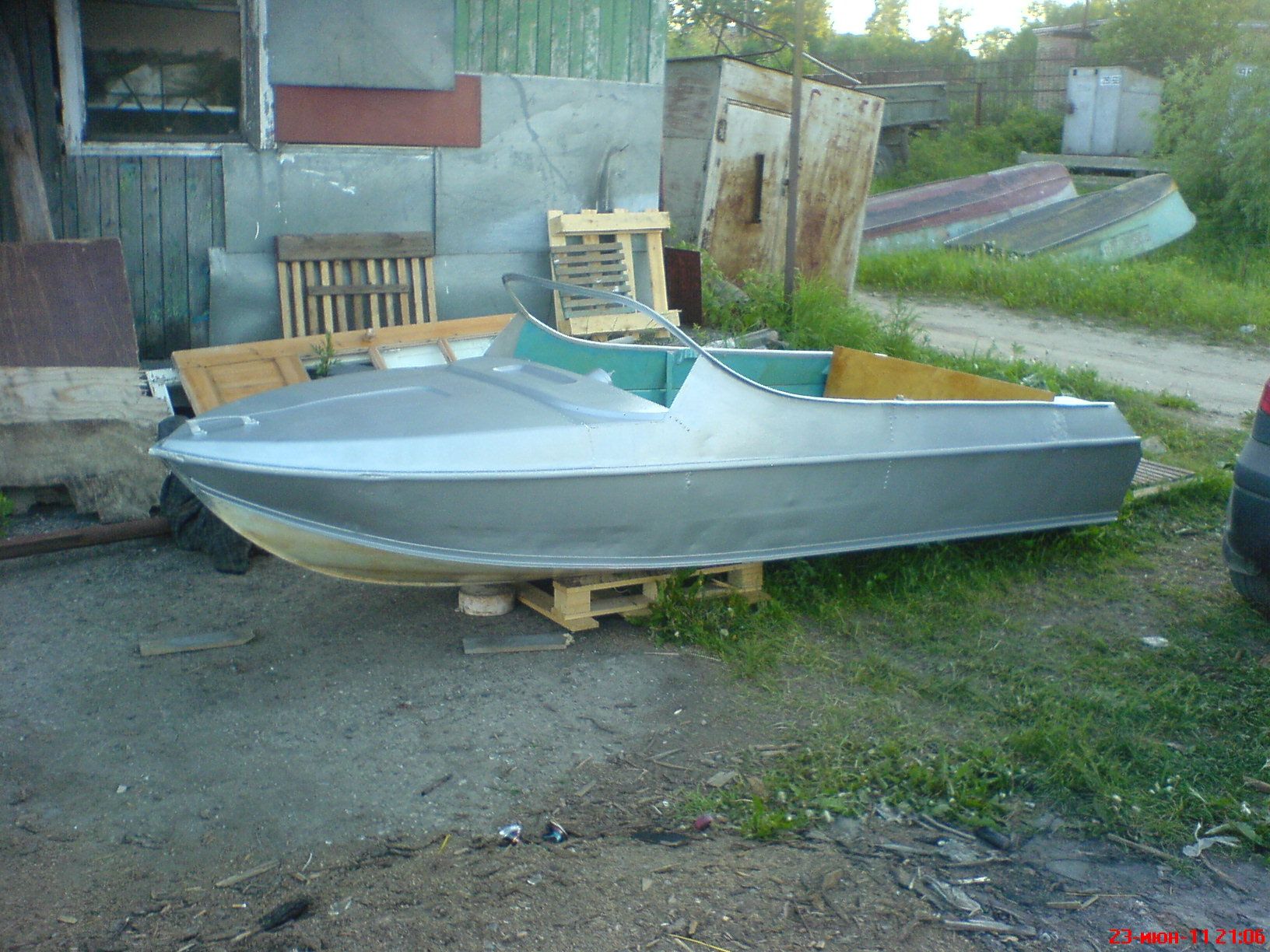

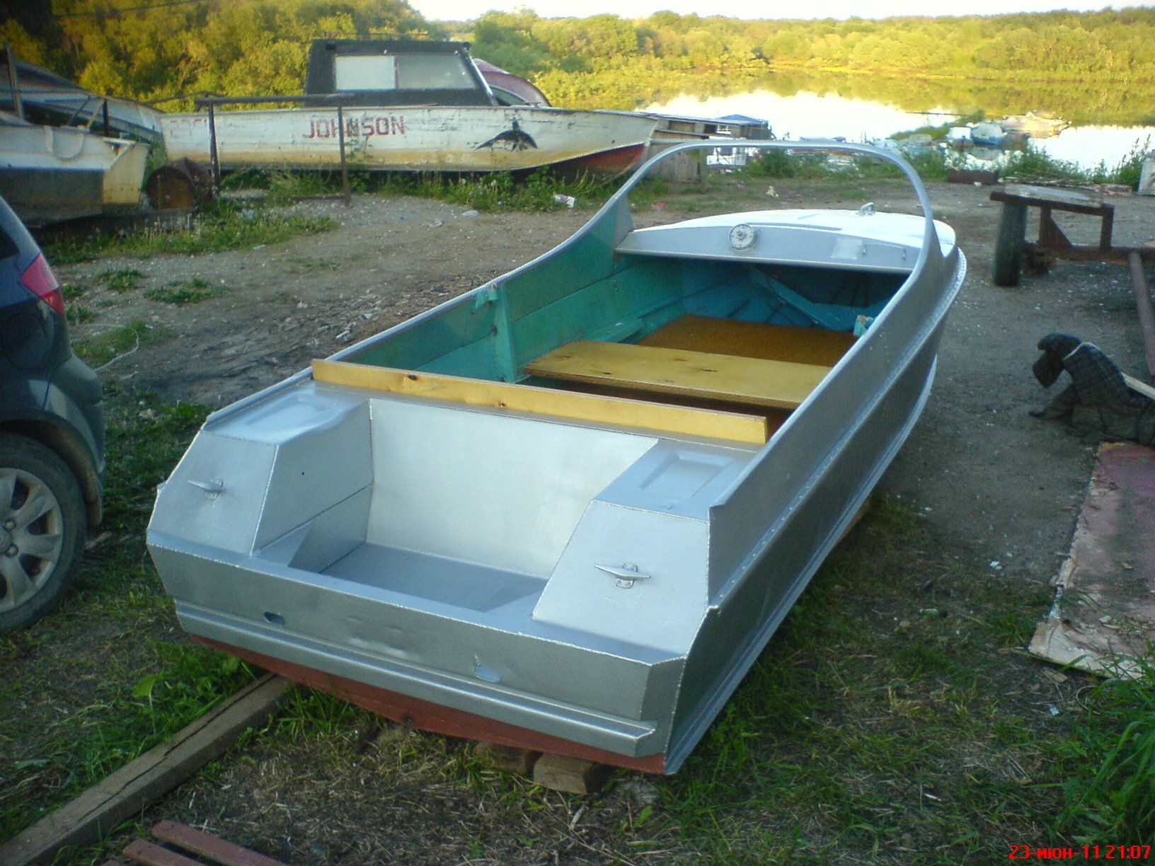

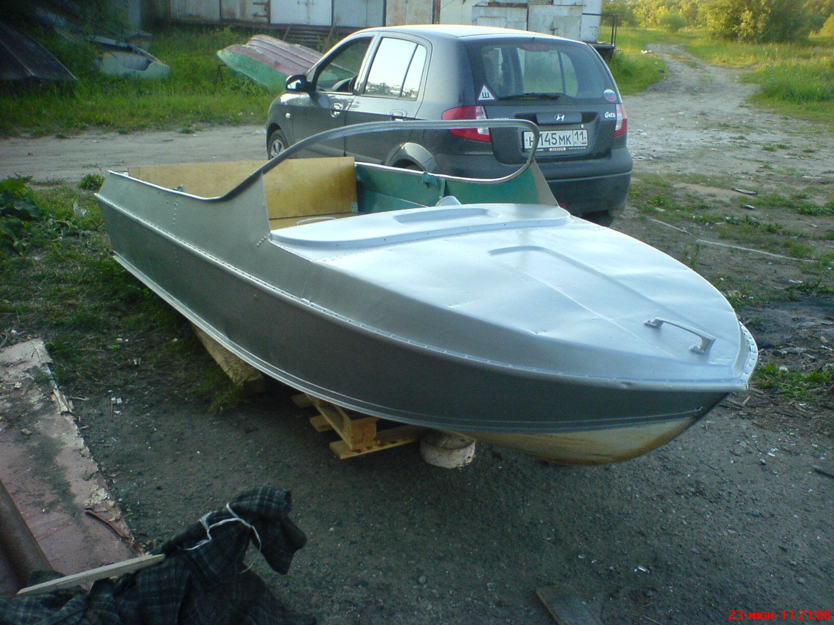

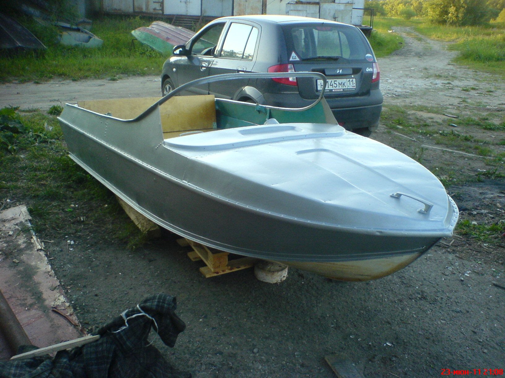

Дела идут, правда, не так быстро, как хотелось бы, но конец уже виден. Вот промежуточные снимки (стекла еще нет и дно не покрашено).
Ай да молодца!!! Отличненько все продвигается!!! А,говорил .. нехочу,небуду,может быть.... ты смотри какая "красава" выходит!!.... Руки то оказывается скучали по хорошему делу, и растут откуда надо!!! :D :D :D .
з.ы.Рамку смотрю поправил.
Да нету у меня способностей к рукоделию! И инструментов почти нет никаких, вот только на шуруповерт пришлось разориться, а электролобзик и электрорубанок брал у приятеля. Делаю минимум, чтобы потом не раздражало, заставляю себя большими усилиями воли. Правда, иногда стал ловить себя на мысли, что процесс мне нравится (это когда что-то получается)... А рамку выправил двумя молотками и рычагом из бруска, без ее отпиливания, но все равно еще кривовата, посмотрим, как стекло встанет.
