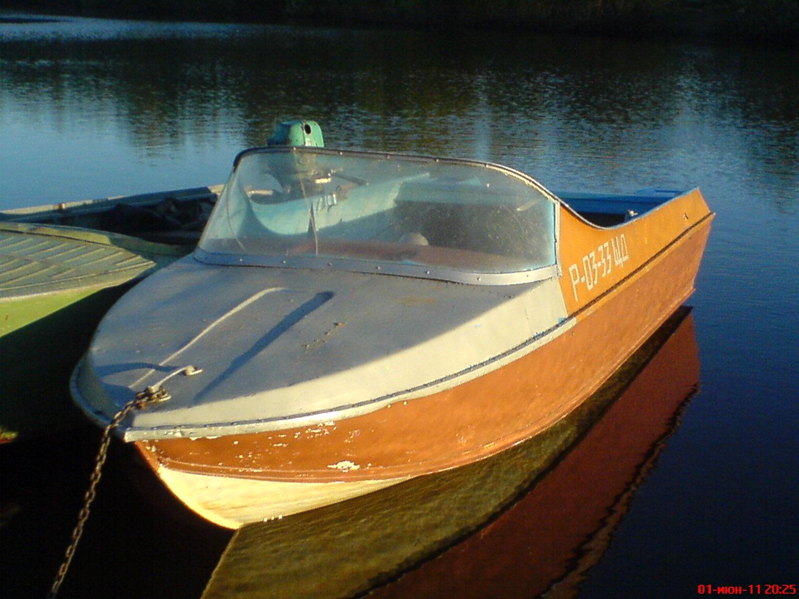

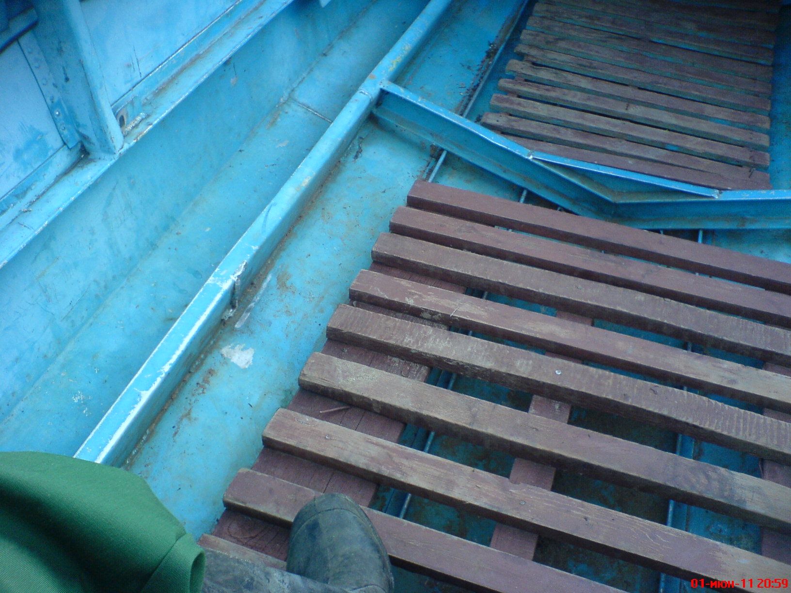

Неман-2 куплен (голое корыто). Не знаю, за что хвататься - ни сидений, ни стекла, ни пайолов... Какие лучше сделать пайолы на Неман-2 - деревянные решетчатые, фанерные или алюминиевые? У кого какие варианты?
911
Поздравляю с покупкой!!!Однозначно сначала слани(пайолы),только не люминь-гремит сильно и прогибается,даже на Прог2 меняли на бак. фанеру(у меня 8мм. стояла) или ФСФ олифили - не гремит и ноге приятно :) .По ходу присмотри где торгуют дюралевым уголком(на рамку стекла),ну и орг.стеклом или поликорбанатом-он крепче,меньше царапается,но и дороже(не путать с сотовым поликарбонатом).А,сидушки - последнее....дерзай! Ждем фотоотчета :D .

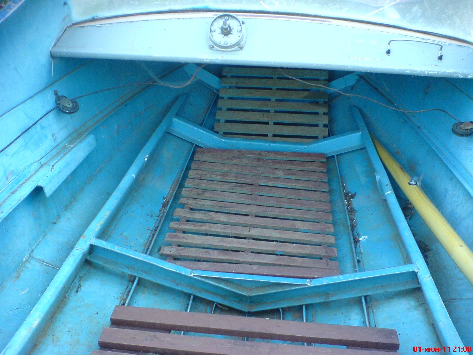

Спасибо за поздравление! Эх, если бы вы знали, как мне неохота кулибинствовать, как меня это голое ободранное корыто напрягает... Но минимум все-таки придется сделать, а там может и во вкус войду. Бак.фанеру значит можно не олифить? А обычную значит надо? 9 мм - тонковато, надо какие-то ребра жесткости? Рамка стекла есть, но деформирована, чем и как ее выгибать? Слева по борту, там где была бы спинка заднего сиденья, рваная дыра, чем ее заделать? Одни вопросы... Ладно хоть днище целое, не течет нигде. Отдал бы ее в хорошие руки, чтобы отшаманил, да нет таких, и денег тоже больше нет...
911
И совсем даже не "корыто", а хорошая вещь! :) Бак.фанера "собрана" на бакелитовом лаке и им же покрыта, она олифу физически не впитает (только после обрезки надо торцы покрыть). "Обычную" пропитай горячей олифой (ну или на худой конец синтетической, и покрась). Рамка если АМГ, то аккуратно должна правится и так, если дюраль, то сначала надо "отпустить" - нагреть строительным феном до 140-150гр.ц., иначе лопнет. Кстати если на этот сезон особо не загоняться, то стекло можешь просверлить и стянуть винтиками через короткие накладки, а потихому найдешь чела который тебе новое качественно выгнет. Про доп.ребра жесткости не скажу, пока не покажешь какие есть. Дыру сфотай.

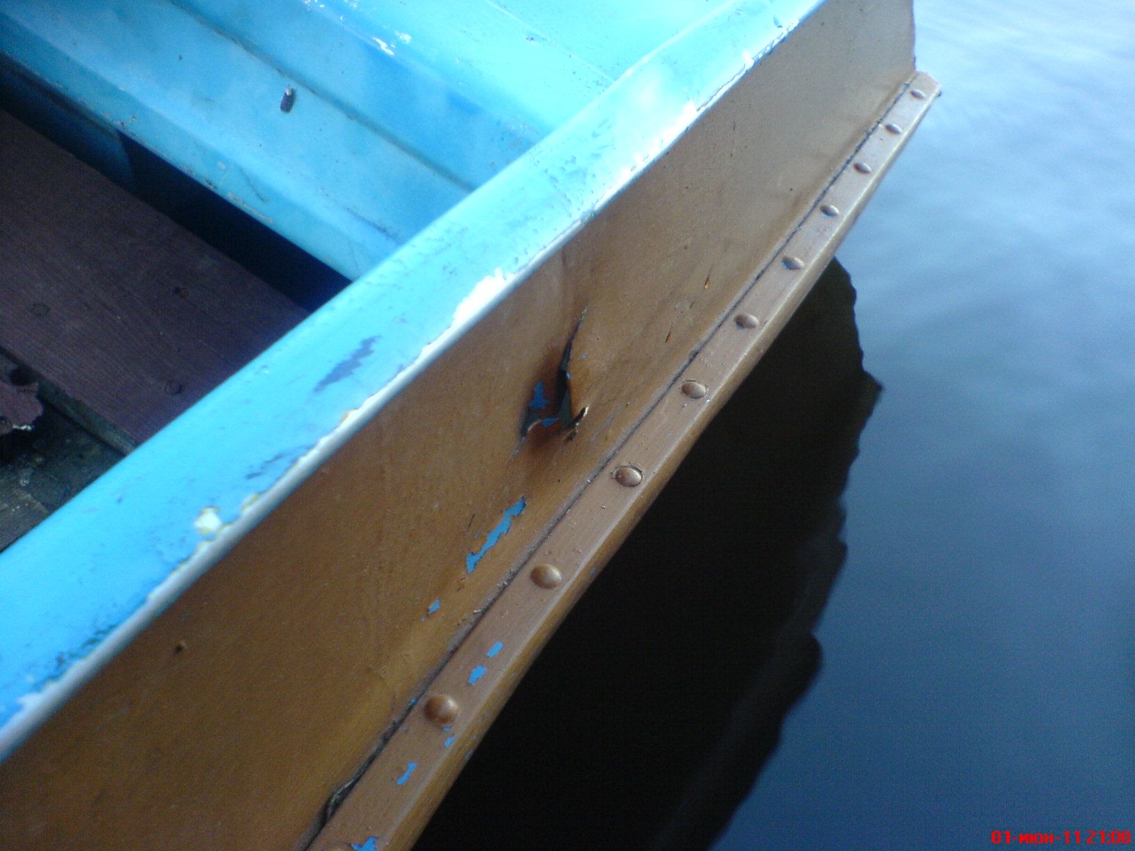

Про доп.ребра жесткости не скажу,пока не покажешь какие есть.Дыру сфотай.
Я имел в виду, что на фанерные пайолы наверно надо какие-то бруски набить? Дыру и удаленные шпангоуты надо варить, но с аргоновой сваркой у нас большая проблема, надо куда-то везти всю лодку, а это нереально. Рамка стекла вроде родная, значит, из АМг.
