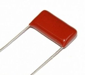

Если ты про конденсатор Алексей, он режет амплитуду импульса (некий стабилизатор импульса) и это приводит к стабильной работе счётчика импульсов в тахометре, проще говоря тахометр просто захлёбывается от большой амплитуды. Где то, сейчас не помню находил в продаже импортные девайсы к этим тахометрам, как выяснилось это были красивые в пластмассе конденсаторы по конской цене, и к ним рекомендации по подключению.

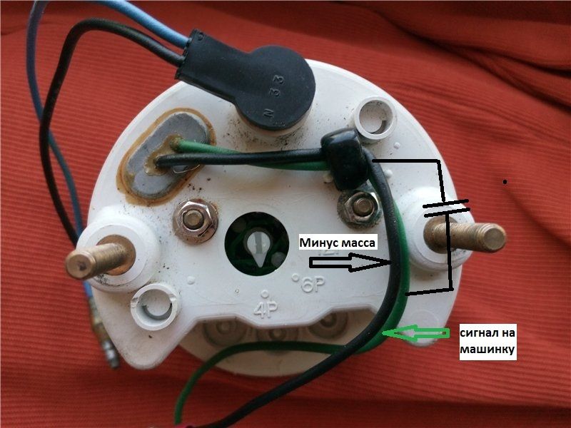

Андрей посмотри схемку,сигнал от куда должен взятся?из постоянки его точно не вынеш....?
Да я посмотрел Алексей сейчас схему подключения нарисую и выложу на этот тах.

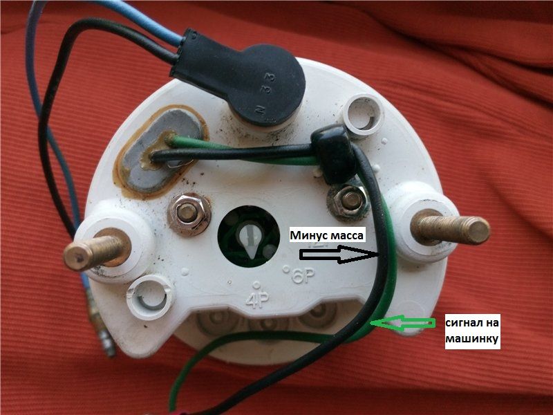

Сергей ты так подключал?
Андрей я так и подключал к машинке..
Из машики все сигнали идут,проверили..
Самое то, то что продаван молчит,мол сам купил а я продал,ну как обычно...Паяй говорит кондей..
А нах мне такой тах чтобы еще паять там что то.
Вобщем сам виноват...!!!!
Спасибо за помощь водномоторники))

Тут важно сигнальный провод правильно подключить, сейчас нарисую как конденсатор на твой тах подключить. Подключи конденсатор и всё должно встать на своё место, отпиши потом что и как, есть ещё причины такой работы тахометра но о них после.

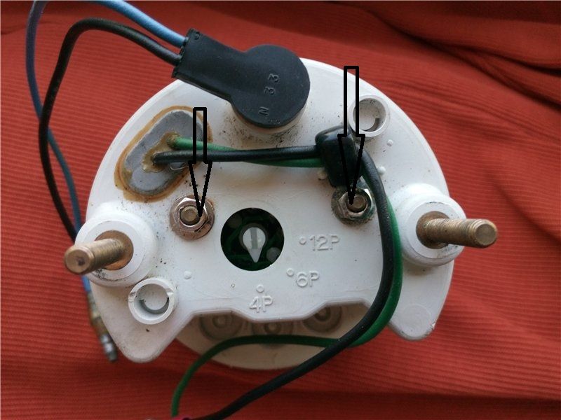

Я вот отметил стрелками гайки. может на них надо что-то подключать? Например плюс?
Андрей подскажи еще,что за шоколадка и где ее взять?Я воще не але))))
Я тоже так думал)))На схеме нет...

Я уже писал постом выше к этим тахометрам идёт конденсатор у продованов есть они это стандартный девайс для тах. и подключение у него на разьемах, стоит он конских денег, К примеру в Моремане видел в пласстмасе такой за 1500рэ. а тот что в радиомагазине и на фото выше 40рэ. Вот и делай выводы сам :yes: К стати на многие тахометры идут кондёры пусть тебя это не расстраивает. :yes:
Рудольф к этим гайкам ни чего подключать не надо это стандартные гайки самого микроамперметра. Схему я уже нарисовал думаю мудрить ни к чему, если надо объясню как работает данный тахометр без дополнительного плюса :yes:
Про шеколадку не понял то же, объясни что и куда предлагается подключить и сообразим :yes:
