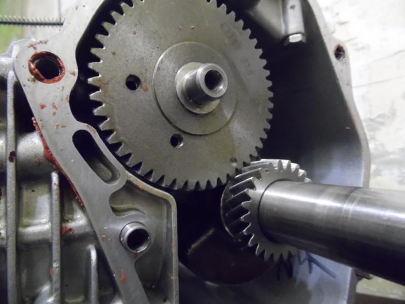

Невыдержал, вытащил коленвал. Визуально, ничего не пойму, может кто точно знает где метки должны быть, может шестерню провернуло?
Колен вал то вроде каменный его не провернет, а вот шестерню могло.
Шпонка по оси на фото, а на шестерне на фото с права это точка или масло?

ovchinnikov 1966 сказал(а):
Alex, вот как раз, эта точка, которая возможно сдвинута. Буду пытаться ее греть и сбивать.

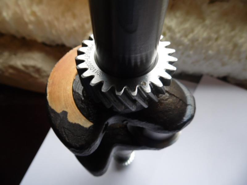

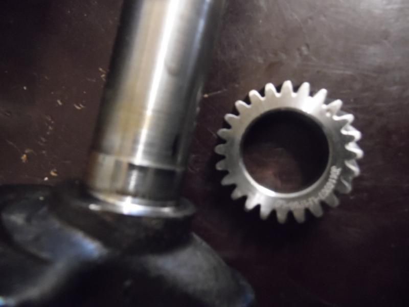

Нагрел, слезла. Была посажена на горячую без всяких шпонок, видимо она и прокрутилась, а на сколько она сдвинулась? Где брать данные? Меток,совмещающих я там не вижу.

На колене смотри, должна быть по определению. Хотя могли лазерным нивелиром на заводе по одной оси ставить.

по определению должна соответствовать в м т тобиш смотреть на верхнюю точку шейки
шатуна " а если по установке зажигания недоходя до в м т 15* тоесть примерно 1 зуб а как собираешся крепить звезду к колену
точно.колено вращается по часовой стрелке .получается шестерня"отстала "от шейки шатуна.тоесть шестерня стояла а колено провернулось.а нет варика в шестерне и колене под шпонку фрезеровку сделать.дабы не было в дальнейшем похожей спроблемы.

попробовать в начале выставить закрепить просверлив между коленом и звездой вставить кусок сверла проверить " а потом уже фреза

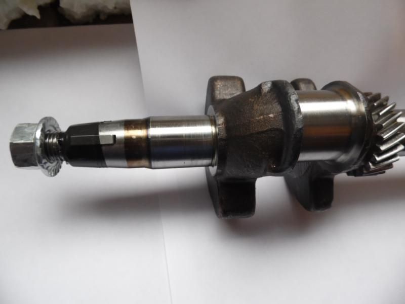

Я пробовал его сверлом, каленый гад, хотел дырку дополнительную в шейке коленвала просверлить, а то там. вкладышей нет, и только одно отверстие для смазки, в шейке шатуна,( может глупо конечно?) Ну да ладно,(шпонки там, под шестеренкой нет, все гладко) шпонку я граверной машинкой выберу, лишь бы определить, где? А может и не нужна там шпонка? Если бы она стояла, то бы больше делов натворила, хотя в интернете видел фото копиенного вала со снятой шестерней, там и шпонка на фото, рядом лежит. В общем одни вопросы, пока попробую как советуете, от ВМТ все выставлю и на зуб назад, посмотрю где катушка будет находится, относительно магнитов? Тока я так и не понял, что мне втирали, в мастерской, про движение маховика относительно вала? Юморист....

Что то никак не соображу. Шестерни под углом нарезаны, как определить их место? Обязательно ошибусь, когда обратно на горячую сажать буду. Эх, все же надо бы точно знать :? И где должны быть магниты в ВМТ? Если бы конечно точно знать как шестерню сажать, то все бы встало на свои места.
Надо чтобы при установке "отмеченый" зубец совпал с отметиной на большой шестерне.. фсё :pardon:
Или это технически сложно в данном конкретном случае? :?

маленькую шестерню ставить точка чтобы была над шейкой коленвала на которой шатун стоит.а потом вставлять чтоб точки совпали.точки совпадают когда поршень в вмт стоит.

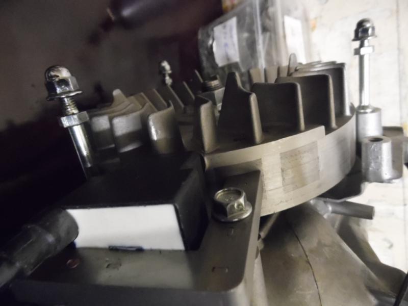

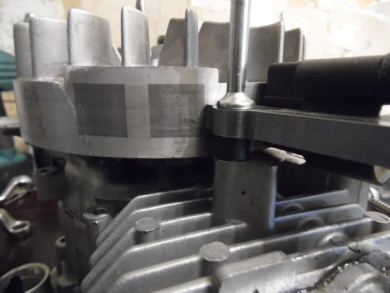

на бензопиле похожий маховик и зажигалка.так вот между магнитами на махе есть промежуток.на катушке выступают два сердечника.когда поршень в вмт надо чтобы промежуток между магнитами на маховике был напротив промежутка между сердечниками катухи.тоесть магниты напротив самих сердечников.на бензопиле катуха на болтах может двигаться по милиметру где то .юэто для регулировки катухи.щель между сердечниками катухи и магнитами должна быть как пишут на толщину визитки.я ставил по полоске от пластиковой бутылки

Вчера еще, строительным гвоздем накернил посадочное место и на горячую, напрессовал шестеренку обратно, на 3 мм. сместив ее по часовой стрелке от предыдущего местоположения (Обладателя данной модели китайченка, когда будете вскрывать поддон чтобы выкинуть лишние шестерни, обязательно кернышком пометте на валу соответствие положения вал-шестерня.) Собрав все это хозяйство и выставив ВМТ, вот где у меня сейчас стоят магниты. Ежели кому не трудно? посмотрите пожалуйста, где на ваших моторах расположены магниты в ВМТ.
