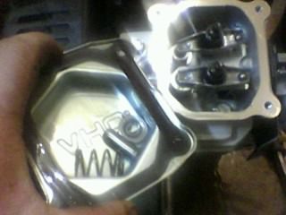

Да вы правы (орет как оглашенный) я когда в мастерской заводил, мне казалось что тихо работал, но за час обкатки на воде, понял что это не так. Нашел время для выхода на воду, даже немного подвигал вот эту "Ласточку" Но где то через час попеременной работы, после очередного остывания, дернул завелся и через 30 секунд звон и клин((((((((( Бл............дь. Привез домой разобра поддон- нормально, снял крышку клапанов. там высыпалось, развалился клапан. Теперча придеться йзучать устройство четырехтактного). Ну что еще скажешь).Завтра буду смотреть что твориться в поршневой.

Ого, даже втулка вылетела.. Скорее всего ничего с поршневой не будет, только отметина на поршне от клапана. Там еще два маленьких сухарика должно быть в комплекте высыпавшего.

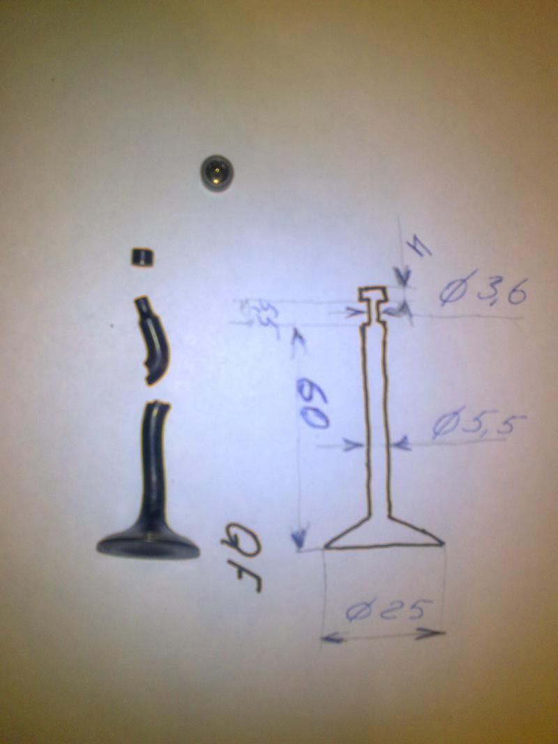

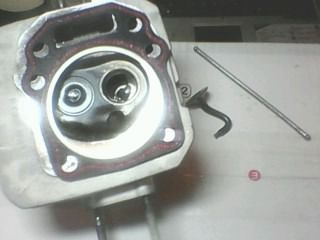

Виталий спасибо за поддержку. Разобрал голову-клапан валяется , ну точно как крючек изогнутый, тяга тоже кривая, в поршне вмятина и в цилиндре вмятинка но вроде не значительная. Блин я почемуто был уверен что гильза в нем должна быть чугунная но похоже обычный алюминий((((. Сфотать сфотаю а провода дома, вечером выложу. Ну вот и ВСТАЛ ...... ВОПРОС где брать запчасти!!! Все тут родное сырое, может от хонды что подойдет или с чего они его сдирали? Форумчане Подсказывайте Пожалуйста .

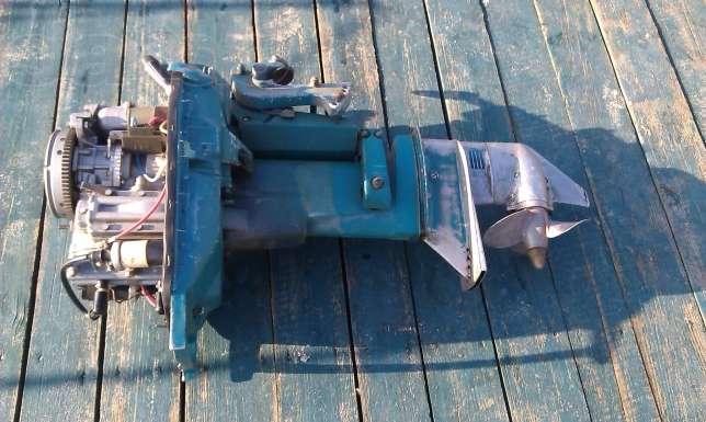

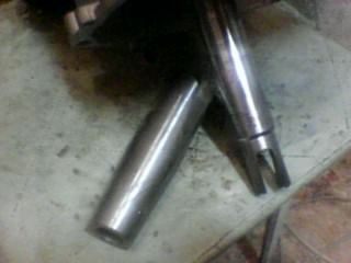

Гарантия уже не распространяется, я уже там изрядно полазил, хотя клапан оторвало, я же никак не могу в этом быть виноват? или нет? Вал распилил чтобы в рессору воткнуть, кстати вот как я решил сделать переход.

Впускной клапан порвался по сухарную проточку. в итоге загнут.

Alex привет. Вот фото клапана,пытался выправить,лопнул). Все размеры обычным штангелем снимал, сомневаюсь только на счет длины 60,так как криво там все), там еще на пятаке буквы выбиты QF, может специалист сразу поймет? Да еще, там если заказывать,наверно и втулку и сухарик тоже надо поменять? И еще, наверное предпочтительней искать запчасти у каких нибудь именитых производителей? а то шило на шило менять будем.

Фото с первого раза не ушло? Спецы откликнитесь!!!.Где такие клапана купить??? Может от какой другой техники подойдут? По качественнее.

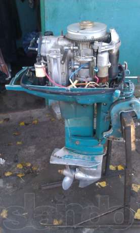

Вот такой вот толи ВЫХРЬ то НЭПТУН, но со слов хозяина, время пролетело незаметно :good:

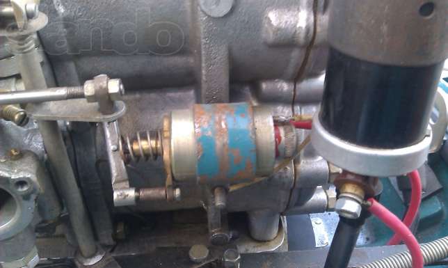

Прошу прощения, с Вихрем дела не имел. Этот элекромагнитный привод какую функцию выполняет? Вроде как сброс газульки с учетом сопротивления троса(глушилка)? Если так, по электронике это раве не решается?

.. Этот элекромагнитный привод какую функцию выполняет?...
ИМХО судя по цели использования это электропривод(плавный) газа, и должен работать от кнопки стеклоподъёмника +/- :)
Имхо, это электромагнит(втягивающее от стартера), как он может быть плавным?
От какого?... я просто такого не встречал :unknown: ... но если это так, то у данного экземпляра два положения воздушной заслонки: "ХХ" и "Полный газ" :hahaha: :pardon:
