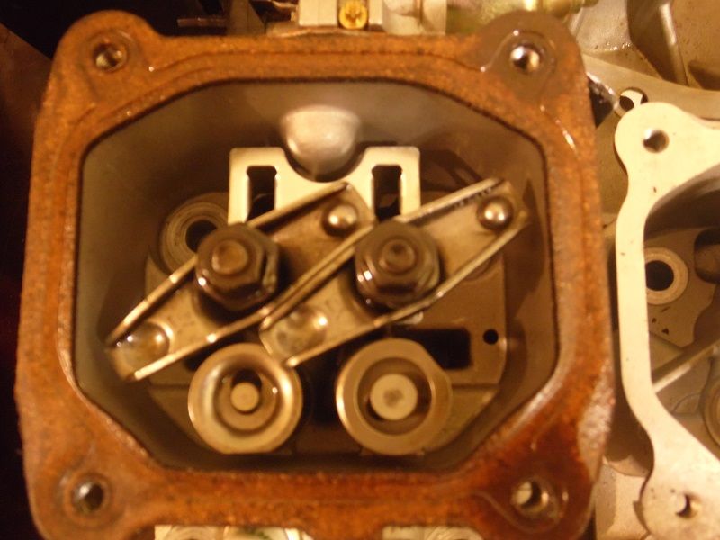

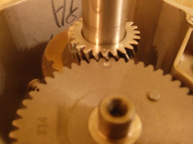

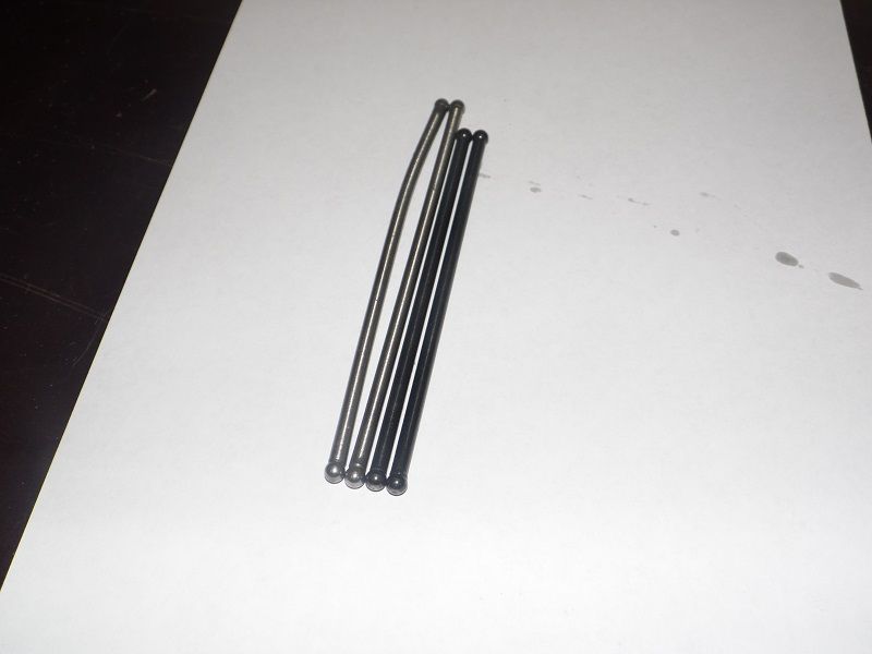

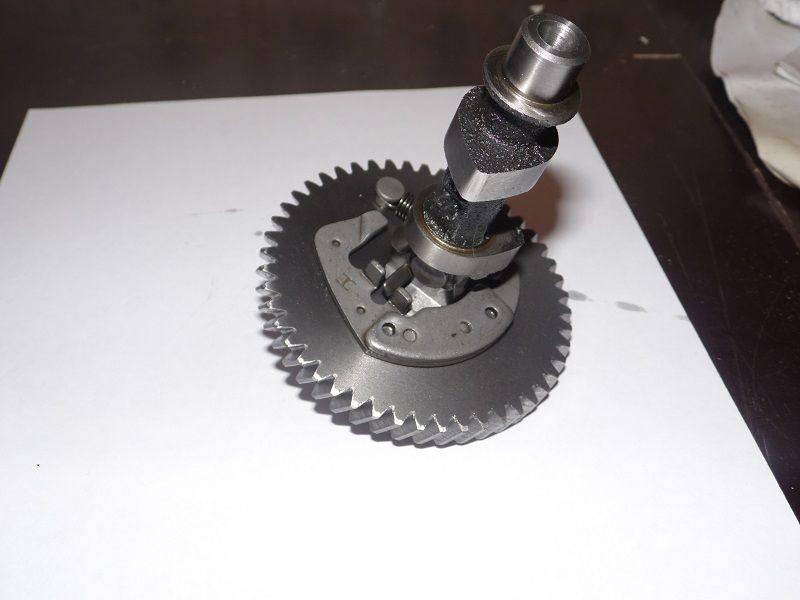

Здравствуйте Все ! Вот выбрал время для сборки своего развалившегося моторчика. Еще осенью я позвонил по ссылке, которую посоветовал ovchinnikov 1966, и мне удалось выклянчить у них голову целиком от выставочного мотора, который они так же потихоньку разбирали. В итоге я получил (за 1700р.+ пересылка.) голову,глушитель и карбюратор с фильтром. хотя мне конечно нужен только один клапан, но все таки взял целиком, да и отдельно клапанов на тот момент у них не было. Вот сейчас разложил на столе все это богатство и сразу куча вопросов. 1. Как выставлять вмт? там на валах точки, их строго друг на против друга ставить? 2. У клапанов, только на одном сухарь ставится? или я просто в обоих головах потерял по одному сухарю? 3. Толкатели прислали короче чем были, или для новой головы они подойдут? 4. На ведомой клапанной шестерне установлена какая то приблуда, вся на шарнирах, как бы для опережения зажигания, она нужна? Может ее просто срезать? И 5.Может у кого есть поэтапная инструкция сборки таких моторов?

Форумчане, подскажите пожалуйста какие зазоры надо выставлять на клапанах у мотора PIRAN GE-55 5.5 л.с.

Alex привет. Я искал. У этой Hondы ременная передача и коромысла по уму сделаны. В PIRAN так погано сделан весь этот узел с клапанами, на одном клапане даже путного засухаривания нет, коромысло прям на клапан давит. Наверное специально сделано чтоб быстрей разваливался.
