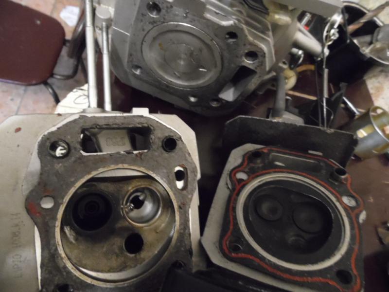

Мотор у меня на работе, завтра посмотрю.Там еще одна непонятная для меня непонятка. Я ранее писал, что клапана в поршень упираются и пришлось ставить вторую прокладку, а сейчас смотрю клапана не причем. Прокладку убрал и не пойму почему закусывает чего-то. Опять же, визуально все нормально, поршень в ВМТ четко стоит не высовывается и задевать там нечего, но когда головку наглухо закручиваешь, в ВМТ прям силу приходится прикладывать (свеча при этом выкручена).

Поначалу я так тоже думал, а сейчас у меня клапана не зажаты и глубоко смотрю они, и все равно, как будто в кольцо прокладки.

Может быть такое, что от частого откручивания, перетягивания, ее сплющило, а когда я головку ставлю, ей выжимает прокладку к поршню? Наверное они одноразовые?

Дефекты на поршне конечно есть, но они не должны мешать. Но вот головы кажется разные, по разному вылиты, в общем старая прокладка, новой головой выдавливается а прокладка от присланной головы не совпадает с отверстиями для отвода масла в блоке и внутреннее кольцо прокладки больше аж на 4 мм. в общем опять гемор

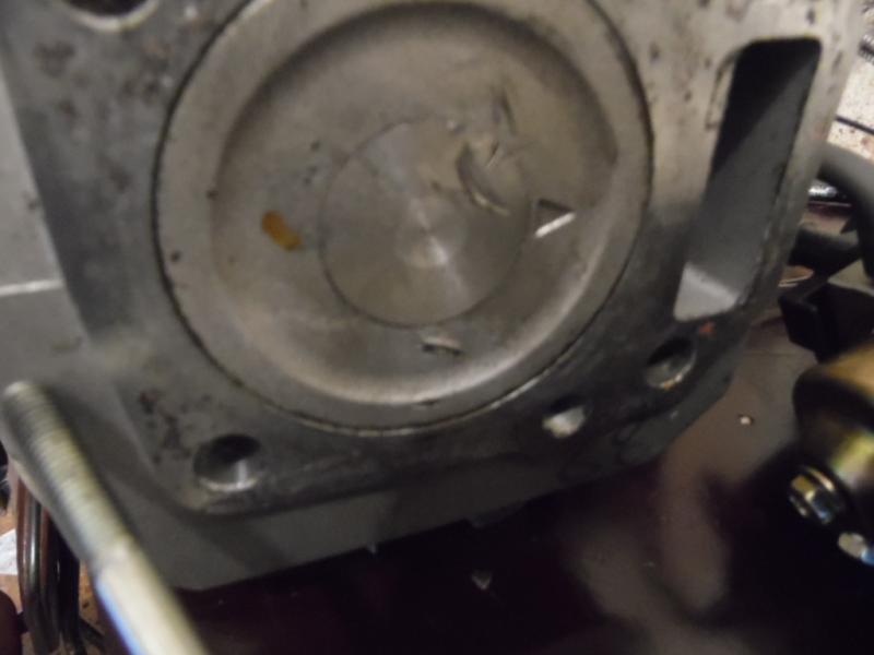

что за прилив по середине поршня и какова его высота

Штанги, старые выпрямил и поставил, новые не подошли - короткие. Поршень, чуть углублен по центру, но я уже поставил голову.Сделал заглушку верхнего отверстия и просверлил отверстие чуть в стороне, чтоб с прокладкой совпадало. миллиметра 2, хватит наверное? Крутится легко и не принужденно без свечи, мерю компрессию, туго, еле шмыгалкой проворачиваю ( без масла 4, с маслом 5 атмосфер). А сколько должно быть в таком движке, когда пару раз дернеш? Я на нептуне когда так дергаю, ну 6-8, а когда стартером-все 11 атмосфер.
