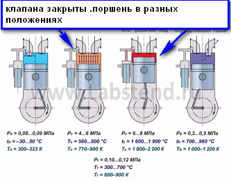

метки ставят строго напртив чтоб не париться.то есть если было бы опережение какое нибудь его бы выставили и в этом положении набили метки.допустим у тебя шестерни стоят по меткам а вал в шестерне можно поставить в любое положение.клапана закрыты в двух положениях распредвала.какое из них выбрал ты вопрос.

вот картинка по которой видно что может быть два положения распредвпла при котором клапана закрыты.

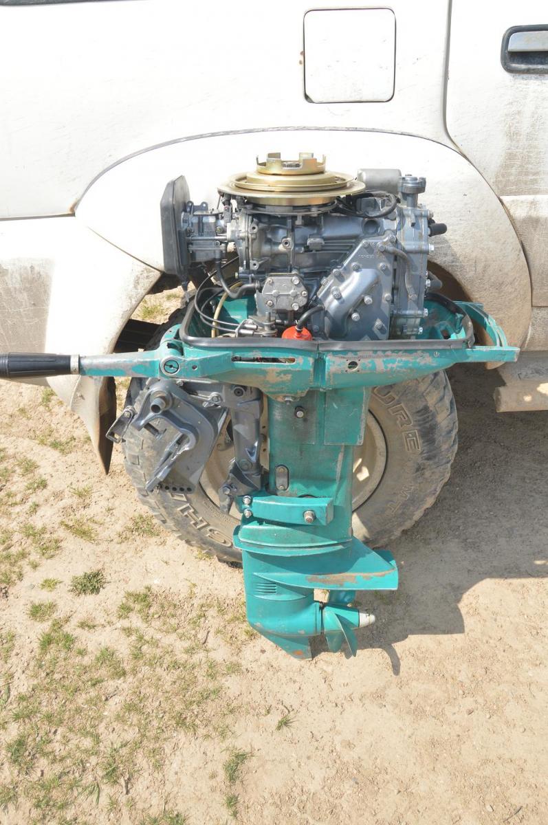

Всем добрый день! Чёт долго я сюда не заглядывал, много воды утекло. Внесу свои "5 копеек" в историю гибридостроения. Вот мой: Яматун, двигатель Ямахи30Н на ноге 23-го. Уже несколько сезонов отъездил. Только положительные отзывы. Если народу интересно, выложу "потроха".
909
Nick_gorn сказал(а):
... Если народу интересно, выложу "потроха".
Коля :good: ... Отдельной темкой и с видео желательно :yes:
