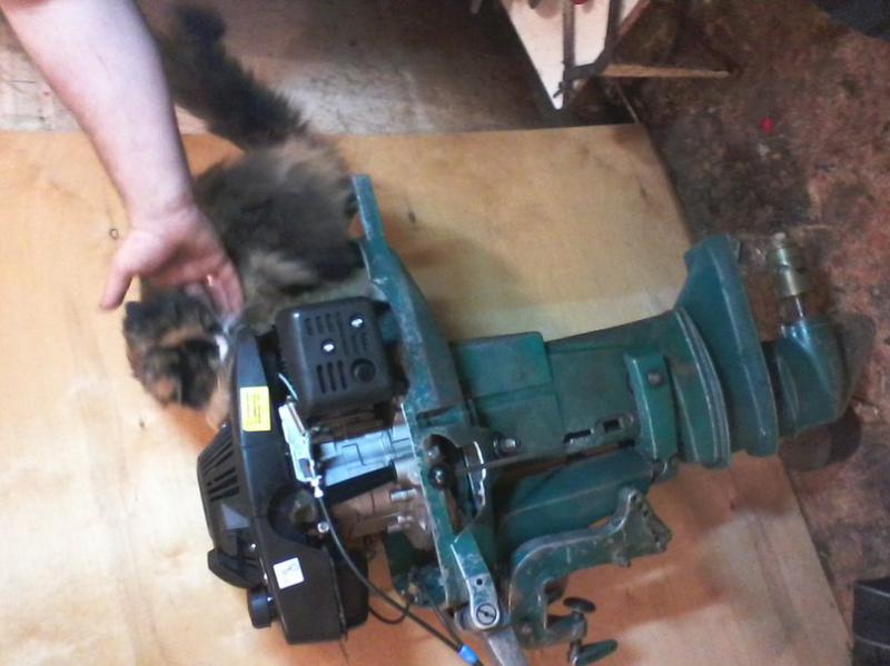

Здравствуйте Всем! Вот и я наконец то собрал чудо китайскосоветской техники. Скорость пришлось в бок вывести,в дальнейшем наверное просто уберу. Винт поставил от вихря, с переменным шагом, через втулку. Все заводиться и включается, только вот самое главное - на воде попробовать только в эти выходные получиться. Если кто видит какие ляпы, прошу высказывать, подсказывать.

сколько лошадо?

Ногу жаль.

а для какой цели этот моторчик делался.5000 оборотов нету и какой бы ты винт штатный не поставил нормально мотор не поедет.

Ну почему ? Почему не поедет? У Дмитрия 22 Вихрь поехал же? А на Нептуне передаточные отношения больше. Почему??? Хочется тихо и экономично перемещаться по затонам на пвх лодке,

Не вижу, что тут жалеть ... Нормальный гибрид. Особенности: лишний вес ноги, подбор винта нестандартного, скорость получится до 15 км в час (для китайчонка 4лс- нормально), с другой стороны - : ресурс ломовой, при правильном винте будет таскать посудинки немикро, реверс+нейтраль...
Винт думаю нужно будет типа от Стрелы или с его параметрами делать.
Нормальный гибрид. Право на жизнь имеет.

Поедет , но медленнее чем на вихрёвской ноге: передача оборотов у Вихря - 0,62, а у Нептуна - 0,5.
Максимально этой головешке можно до 3000 крутиться , а лучше даже меньше. Из этого и нужно исходить при подборе винта. Винт только нештатный, и не ветерковский. Если Енисей двух лопастной, то можно попытаться на минимальном шаге начать пробывать. Трёхлопастной Енисей даже на минимальном шаге , думаю , не подойдёт.
Гибрид зачетный, осталось с винтом попробывать. Результат мне интересен.

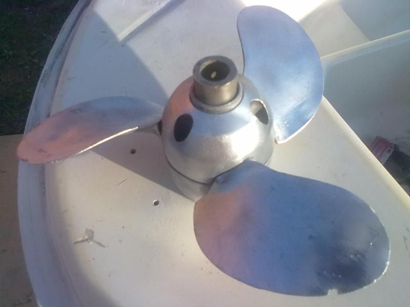

Отдам в жертву ради науки любой винт, а что делать то я лопасти стрелы не видел. А вот помнишь я тогда спрашивал что за движек (совнаркомхоз пром на нем еще написано ) так вот я его у соседа прихватизировал, Вот подобие его надо делать или нет? Сам то винт от этого комплекта мне жалко портить. Подсказывайте что делать? Болгарка, сварочный, руки и половина мозгов после реанимации у меня осталось).

Как по мне, так гибрид с таким маленьким(маломощным) движком надо делать на Ветроноге.С грузовым винтом стандартном от В-8 должен нормально толкать, километров 16-18 в час должно получиться.Нептунская нога слишком велика и громоздка для такой конструкции, да и редуктор Нептуна может скушать на себя около 1 лошадки от движка, а это 20%-согласитесь весьма расточительно.И кстати по поводу тихо и экономично перемещаться по затонам:экономично может и получится, а вот тихо врядли-такие движки на оборотах выше средних и до максимума орут как оглашенные.Воздушное охлаждение и примитивная выхлопная система в воздух делают свое черное дело, и с этим ничего сделать нельзя.

Нет зря наговариваете, очень тихо работает.ну может конечно это после нептуна мне так кажеться? , да нет очень тихо и ровно работает.

Володя, так это и есть наверняка Стрела или ЗиФ.У него двух лопастной винт (страшный диффффицыт :D ) , вот такой и нужен тебе.Есть тема - автор Калашников Виталий, там все подробненько, как делать самодельный винт.

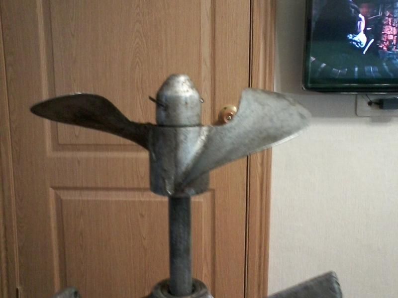

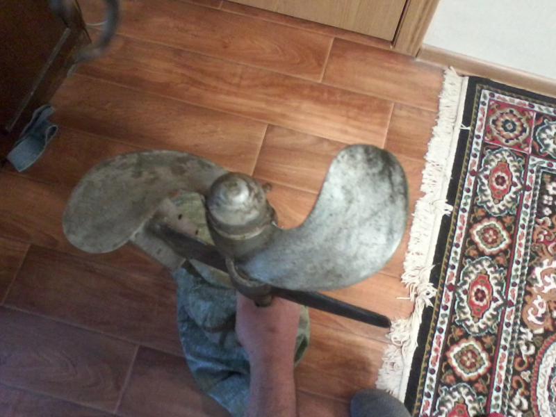

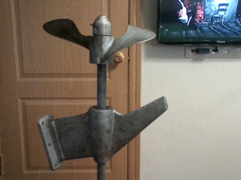

Доброго всем вечера. Обещал творение в эти выходные опробовать на воде, так и не получилось, в ближайшие дни обязательно и видео отчет постараюсь, даже если облажаюсь.Зато вот притащил из гаража винт, может у него есть право на существование с данным комплектом
владимир 65
25.10.2012
550
35
Казанка , Ладога.
Нептуны 23, Yamaha F 5 AMHS. Куча Ветерков и Москва 10
Стоит его к нептуновскому валу прилаживать или сразу нет? Этот винт от стационарного 6 сильного мотора, может что то и супертяговое в результате сотвориться?
10 107
1 482
Я бы Все опробовал.Что бы было с чем сравнить.
