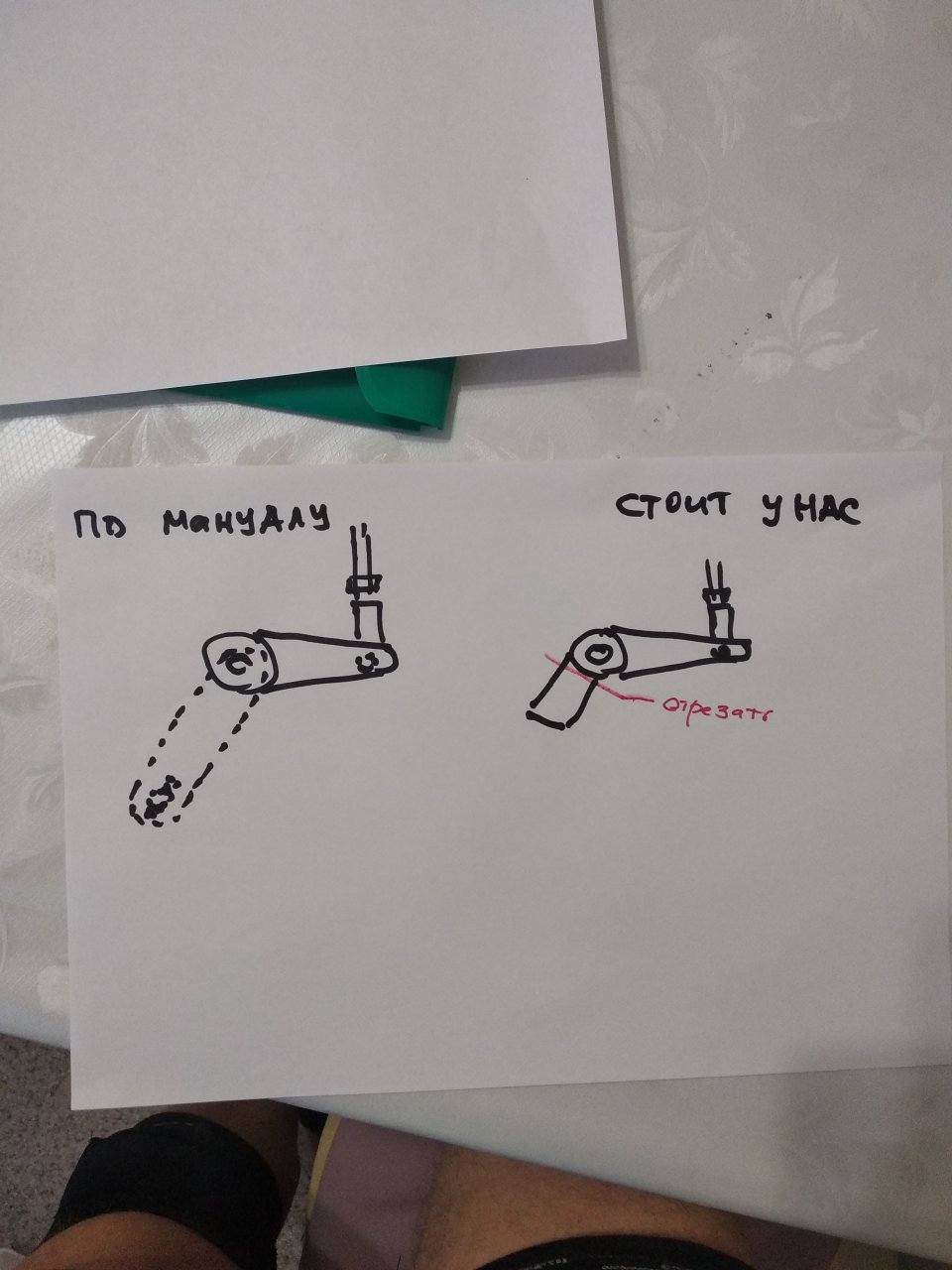

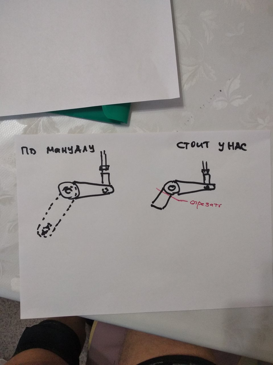

Всем привет. Столкнулся с такойже проблемой. При подключении дистанции ..или газ неполный,или холостые не сбрасываются
Просидел весь день в гараже. И регулировал,и тягу удлиннял, и машинку разбирал-провирял.
Наконец допер. У нас стоит рычаг привода газа от дистанции,который внутри, нестандартный. По мануалу это просто рычаг со втулкой. У нас же появился кулачок,который ограничивает амплитуду хода рычага.
Попытался снять кулачок,но смог выбить штифт. Тогда взял кусок полотна ножовочного,закрыл уголком близлежащие провода....и да..пилите ..Шура...пилите. Жалко..новый мотор..но что делать..
Зато,после этого отрегулировал ,прекрасно включение машинки по 6азу. И провел испытание на водоеме. Все отлично. Кулачок,как ограничитель газа на машинке. Скйчас его нет,и все работает . Прикрепляю эскиз кулачка.,и что я сделал. Надеюсь,крмуто поможет.

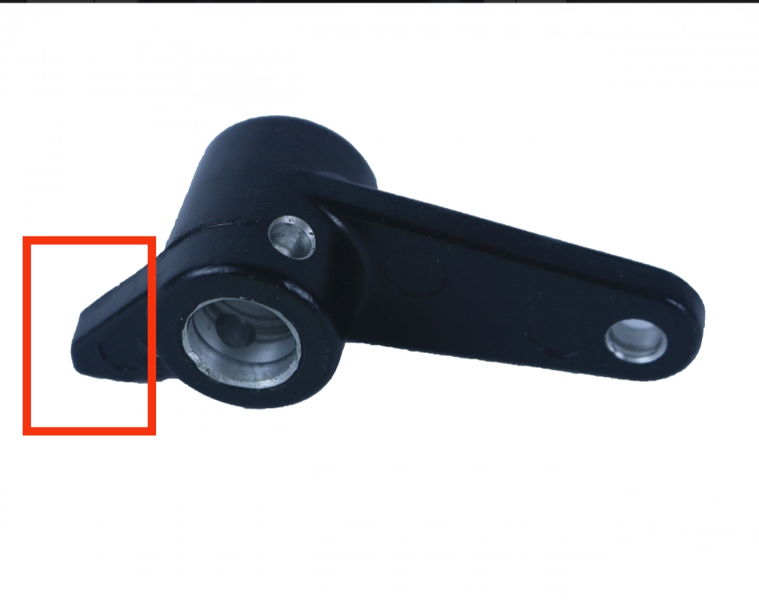

В выходные постараюсь. На функционал не повлияет. Раньше,согласно схеме, этот прилив отсутствовал, для каких целей он сделан,не понял. Просто упирается в поддон в крайнем положении.

Можете сами посмотрет. Поверните рычаг газа дистанции в крайнее положение ро часовой и увилите наличае этого прилива на кулачке под капотом,на той же оси

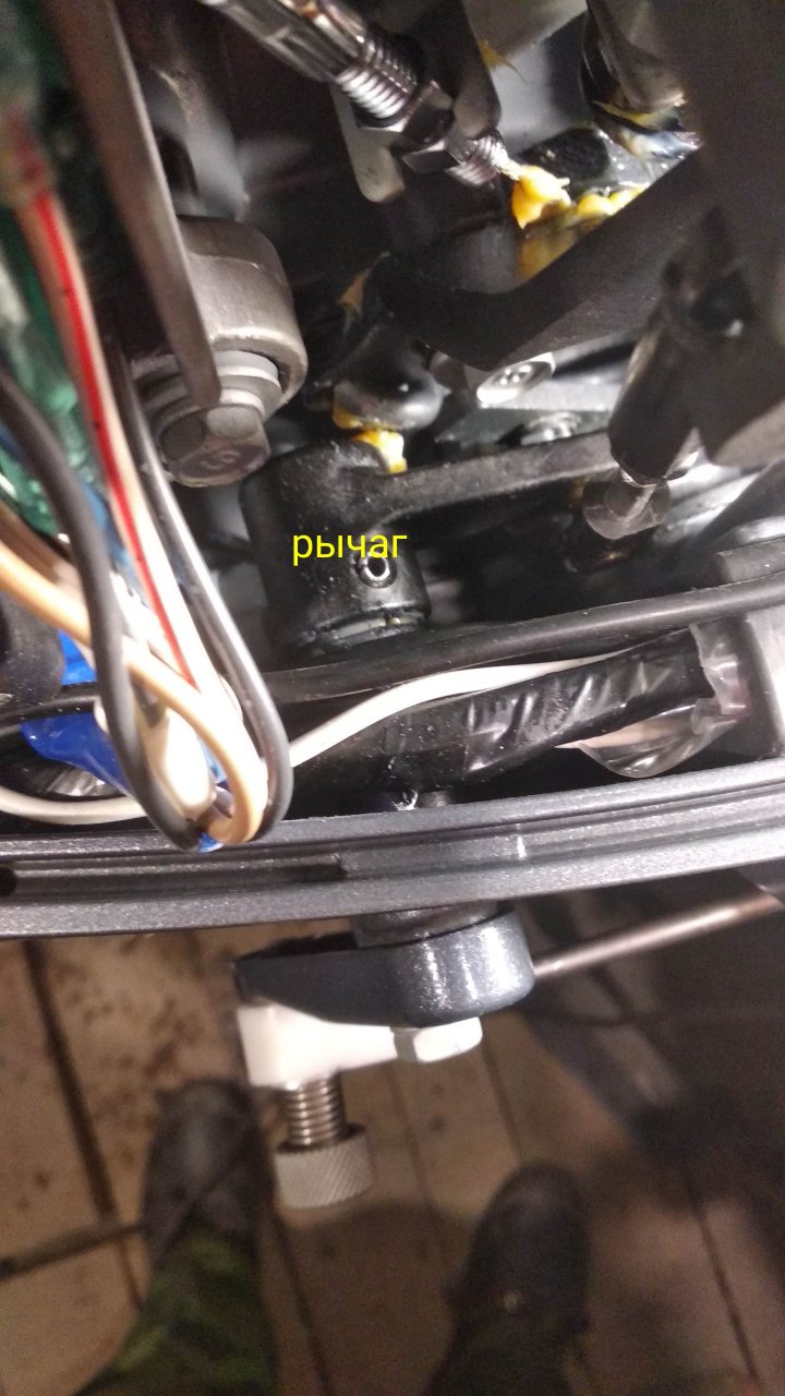

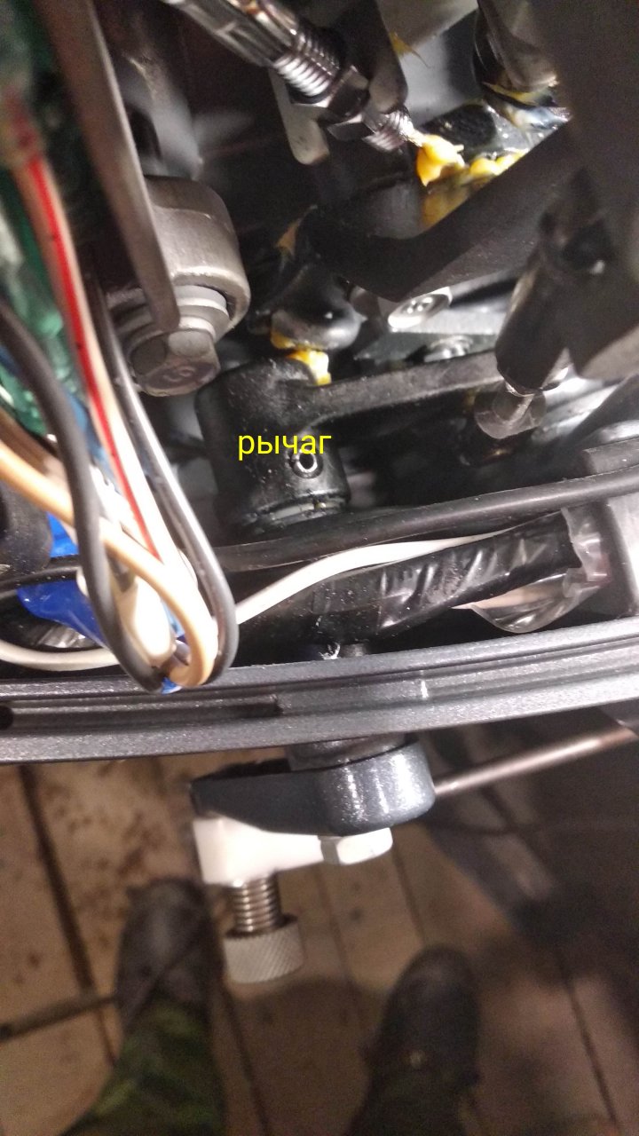

Вот этот рычаг. Сам кулачок был внизу слева. Чтоб до него добраться надо отсоедитить шаровую защелку привода вала от рыча и повернуть до упора по часовой стрелке.
Почти понял)). спасибо

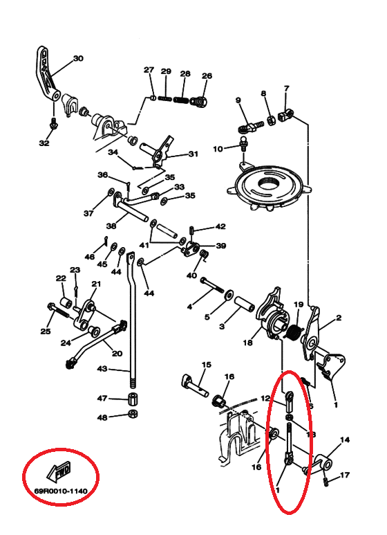

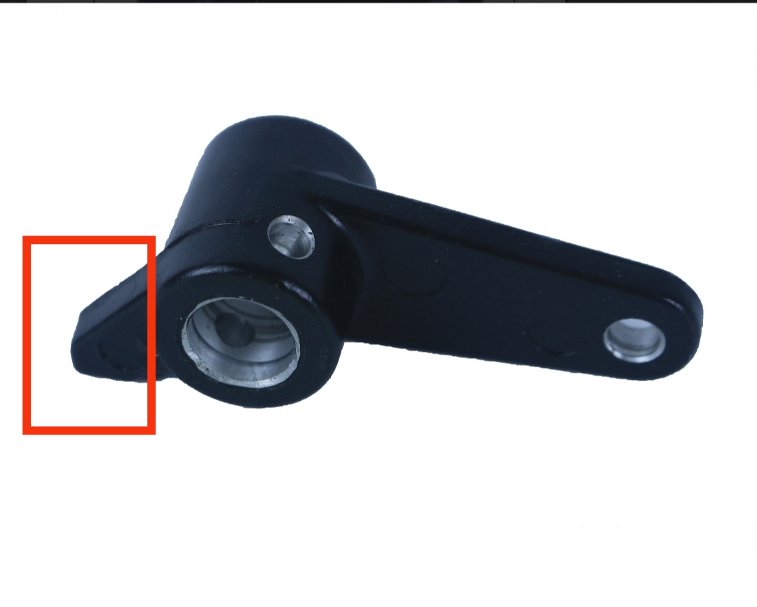

Как я понял рычаг вот этот (рычаг дросселя) и отпилюкать надо вот это, что обведено!?:?
Не надо ничего пилить! Говорено много раз, отцепите троса на румпель и всё будет работать!

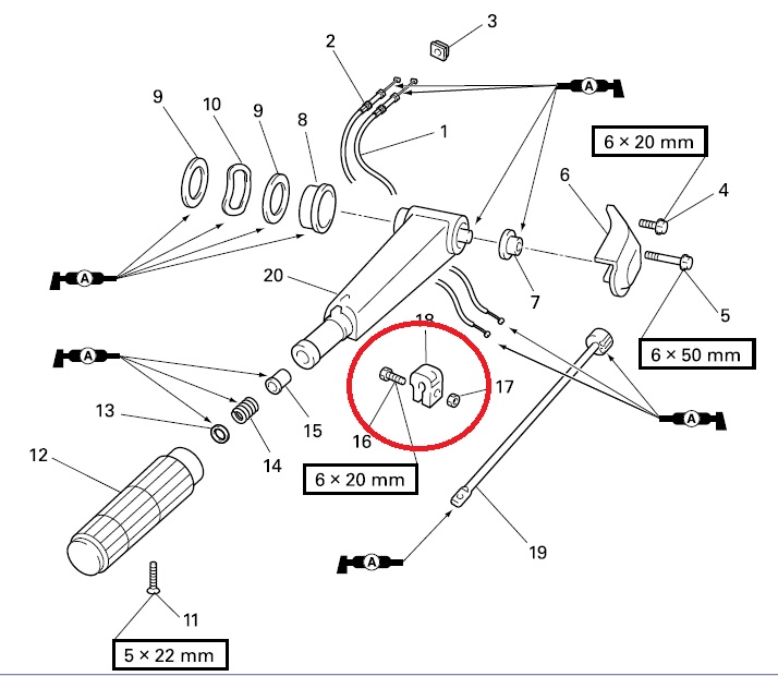

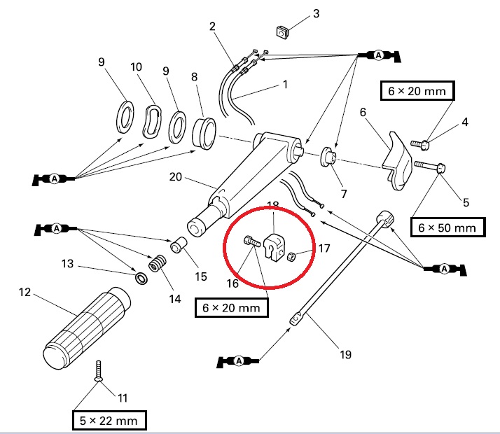

Если поднять румпель, то видно этот регулятор усилия на ручке газа. Он внутри румпеля находится, не ошибешься. Ослабил гайку максимально и все.
Этот рычаг, по моему для того, чтобы когда включаешь задний ход не было возможности газануть в полную тапку.
