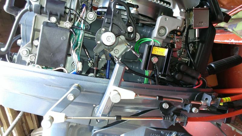

Выглядит так. см.фото.

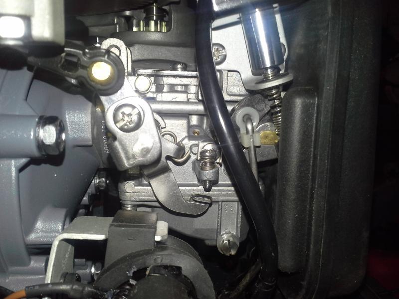

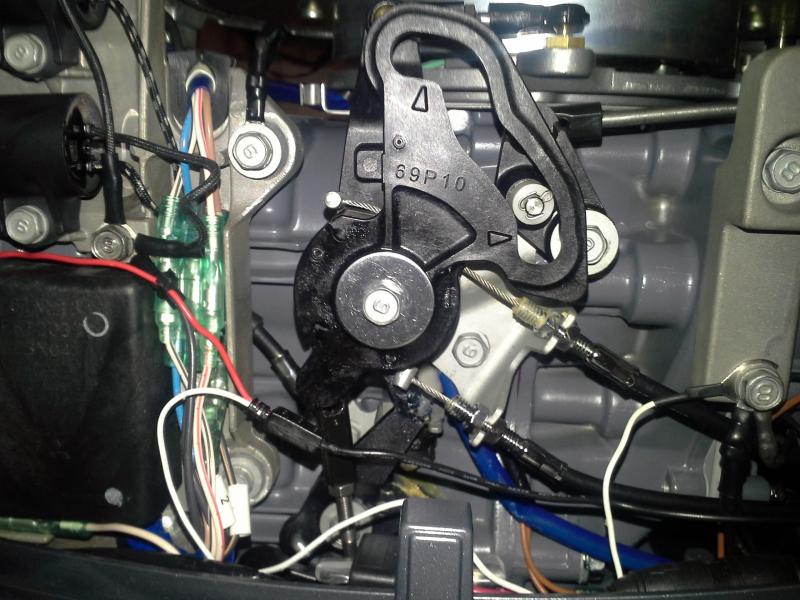

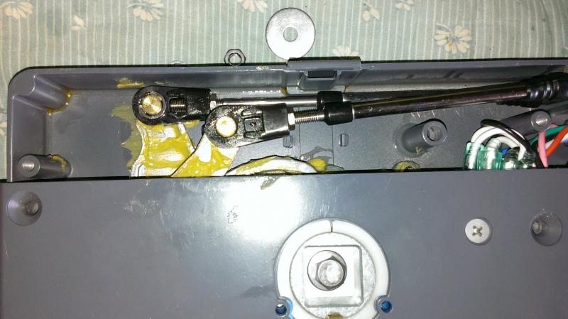

Всем привет!

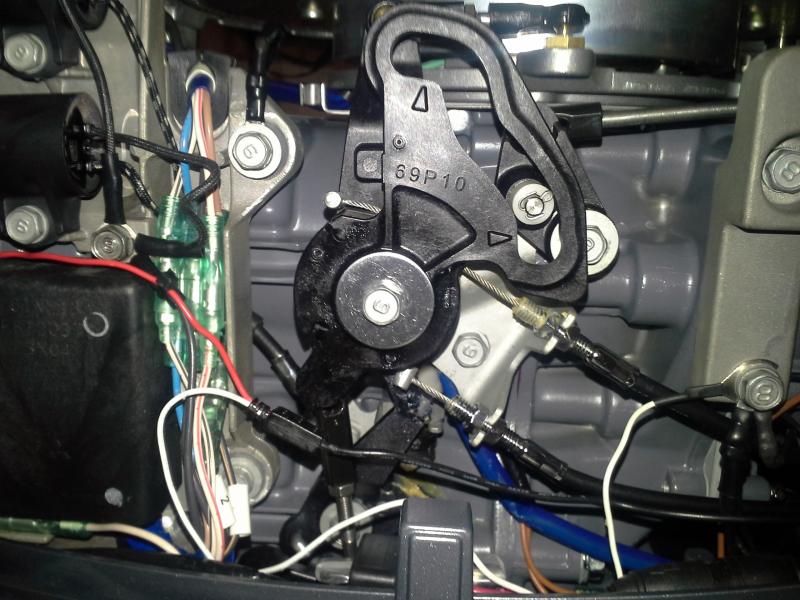

Разбирался с вопросом. Тросики румпеля не виноваты. Я их отсоединил. Ходят они в оплетке легко и серьезного сопротивления не дают. Основное сопротивление дает возвратная пружина в черной пластиковой детали (не знаю, как назвать :unknown:) и пружина дроссельной заслонки на карбе.

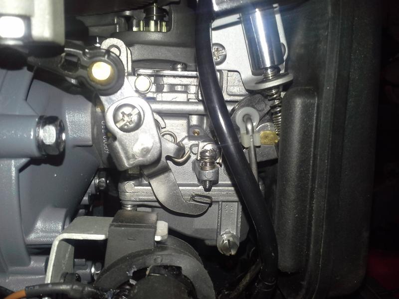

Пружина внутри пластиковой хрени возвращает узел в положение как на фото - положение завода, при этом и ручка машинки в "0" положении. Внешняя часть пластиковой детали упирается упором во внутреннюю часть, пружина уже не работает. Наводит на размышление факт, что конструктивно ход узла останавливается именно здесь, белый ролик в прорези не доходит до нижней стрелки. :? И винт дросельной заслонки также не доходит. Брак ? Вряд ли. Может все же так задумано на заводе... :? И что это вообще за стрелки... :?
Чтобы сместить узел в положение ХХ нужно небольшое усилие на рычаг газа. Удлиняем трос/наконечник газа или крутим болт, идущий снизу от рычага газа к черной детали (что нарушает заводские настройки, и не очень правильно).

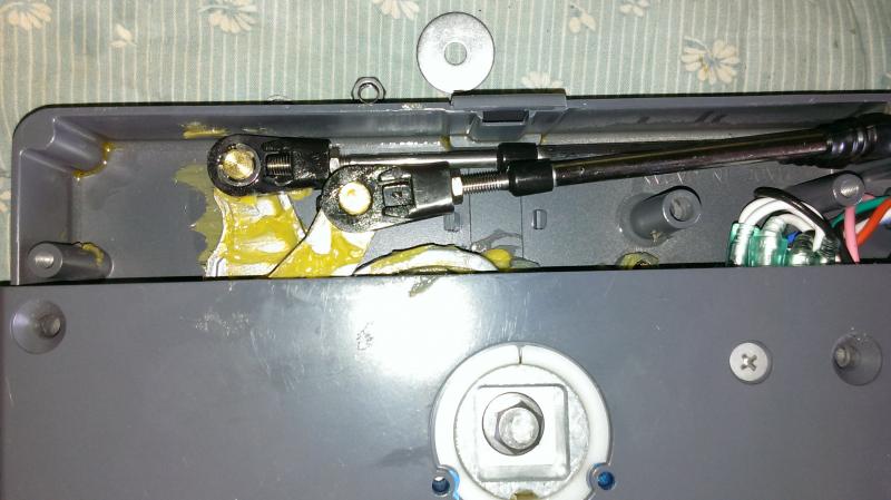

Далее добрался до наконечников троса в 703 машинке. Выкрутил максимально трос газа из наконечника. Белый ролик стал ближе подходить к стрелке на черной детали. На этом пока остановлюсь.
Какие будут мнения, стоит что-то далее радикально менять?

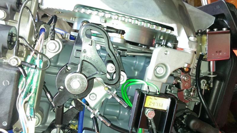

Отключил, картинка изменилась к лучшему, но не до конца. Полез в машинку... Поигрался наконечником, все встало по фен-шую. Прицепил троса румпеля обратно, все чин-чин, румпель возвращается в крайнее положение! Завтрашние испытания все расставят по своим местам окончательно.
В процессе заметил, что провода, идущие из под маховика в синем кембрике, которые не с катушки именно, а те, что находятся как бы сверху мотора, вот они прикреплены к (как ее назвать-то!), ну типа скобы опережения зажигания что ли. Так вот этот кембрик синий, он жестковат, и скобу эту пытается отодвинуть обратно, а та в свою очередь давит на весь механизм и заслонка через тяги приоткрывается...

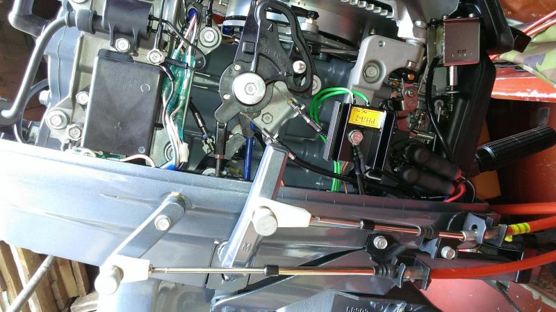

Вариантов много у всех. А вот наглядно нет ни где посмотреть что делать с этими дурацкими тросами :?:mad:
В одном месте пишут ,ставь удлинители и все будет СУПЕР ( как их сделать из чего сделать Х/З... хоть бы увидеть наглядно эту систему)
В другом месте пишут,отключи нафиг румпель и все зашепчет.. ( не хочу я его отключать... СЦЫКОТНО мало ли ,что с рулевым на воде. Схватился за румпель и добрался до берега ,живым)) )
В третьем месте. Играй НАКОНЕЧНИКАМИ на тросах... ЗА И ПаАЛСЯ я ими играть... Ну не хватает совсем чутка этого троса чтоб выставить нормально...)
Склоняюсь к удлинителю ,только вот как и из чего, не могу определиться...
