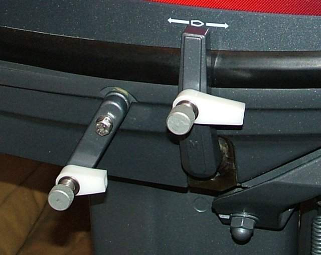

троса газ/реверс абсолютно одинаковые. разница в наконечниках мотора. Вот так вот должно быть как на фото

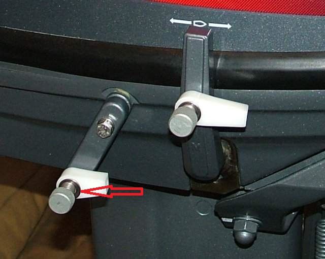

тут говорили про совет с пружиной, я так понял что пружину на сервисе предложили поставить на дроссель??это бред! Там все как положено! как вариант смотри коннектор газа на поддоне который,там круглый болт,под ним пружинка,может его перетянул? ведь у наконечника троса газа/реверса есть маленький люфт,когда он на полную открывается и закрывается,коннектор должен шевелиться,а не дурняком затянут быть.Для этого там и стоит пружинка а не болт на фото стрелочкой
ВИКТОР 68
24.03.2015
ТАМБОВ
Yamaha 30 HWCS
на выходных буду пробовать если погода даст. спасибо.
