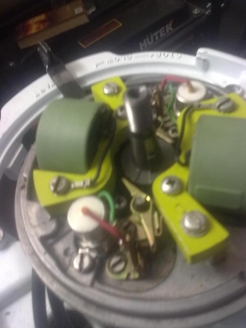

WOLLI сказал(а):
на маховике и магнето помнится есть метки(риски литые на магнето и одна риска на маховике)...но их в топку..
я все сделал с помощью моментоскопа, чего и тебе советую...родную контактную снял и сделал ЭСЗ (одна катуха была недопробитая и с репнувшим корпусом да и с ЭСЗ понадежнее=долговечнее=не нуждается в обслуге=на аутентичность со стоком мне пох...)...
маховик с одним магнитом, посему по примеру Пузыря Стаса можно приколхозить 2 катушки от пускателей и 2 китайских модуля...расходов на 600 рубасов...если верить источнику с мтл...

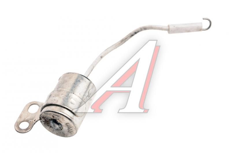

Катушки новые, контакты поставил новые - Искры добился, слабоватая, попробую поменять ещё кондёры.Купил от авто , не знаю емкость подойдет?С помощью Юры (Скобарь) выставил по меткам, они нужны для выставления ВМТ, что бы не мерить.На этом моторе опережение выставляется зазором.
Про катушки от пускателей читал, вопрос где их купить или как они выглядят , эти пускатели.Остались старые катушки, на них можно попробовать.Да и полную схему не плохо было бы посмотреть.
кондёры думаю стандартные пойдут 0,25Мкф 400-600В. контактные зажигалки все по одному "закону" работают. можно пробовать подбирать, больше ёмкость - слабей искра, меньше емкость - искра сильней, но молоточки будут обгорать.
10 061
1 500
Александр спасибо. Так понял что эти от ваз и ...... и есть 0.20-0,25Мкф 400-600В.
да, они самые.

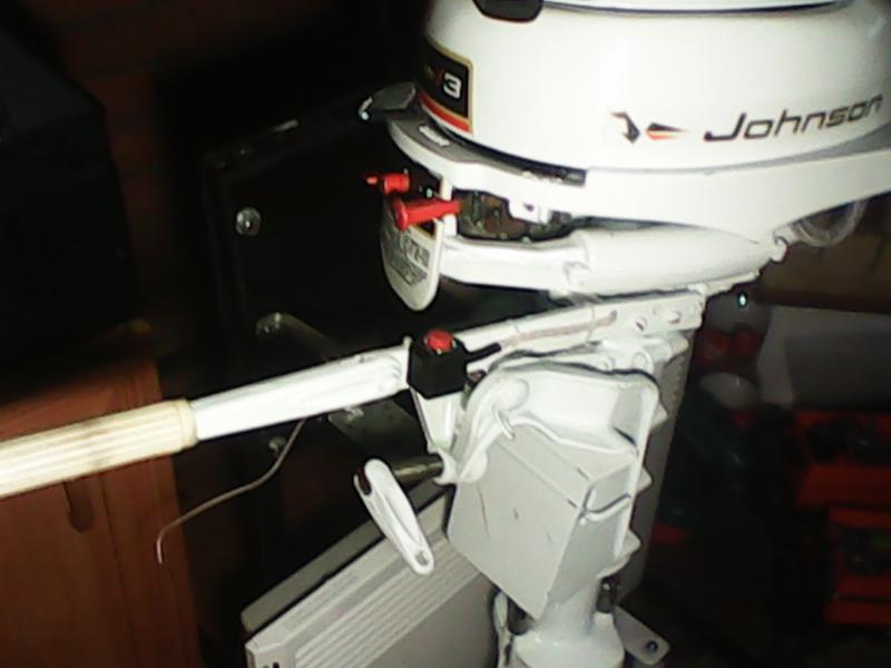

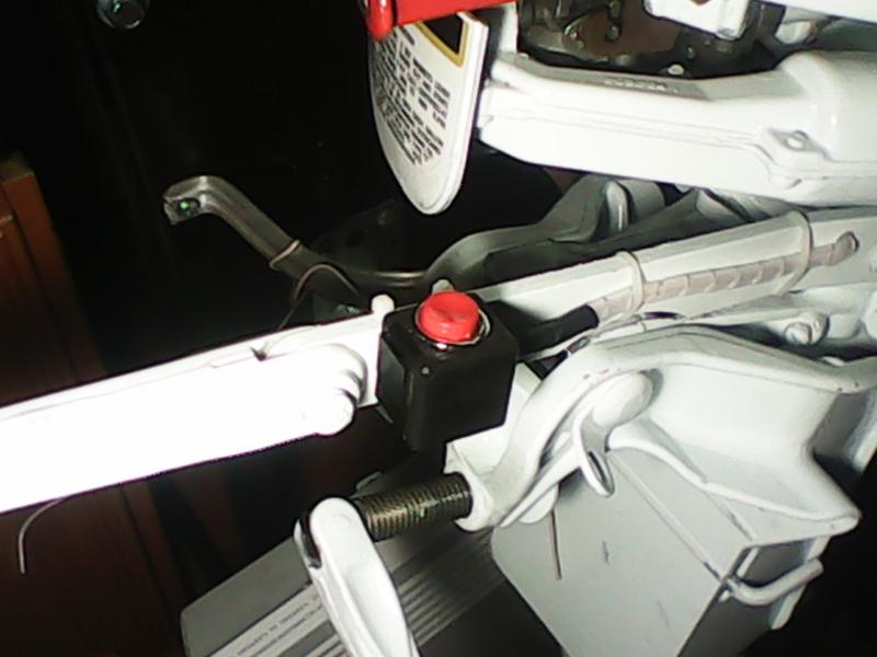

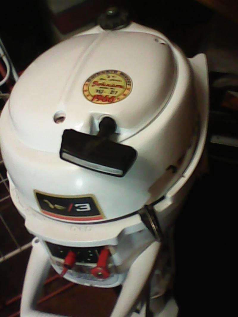

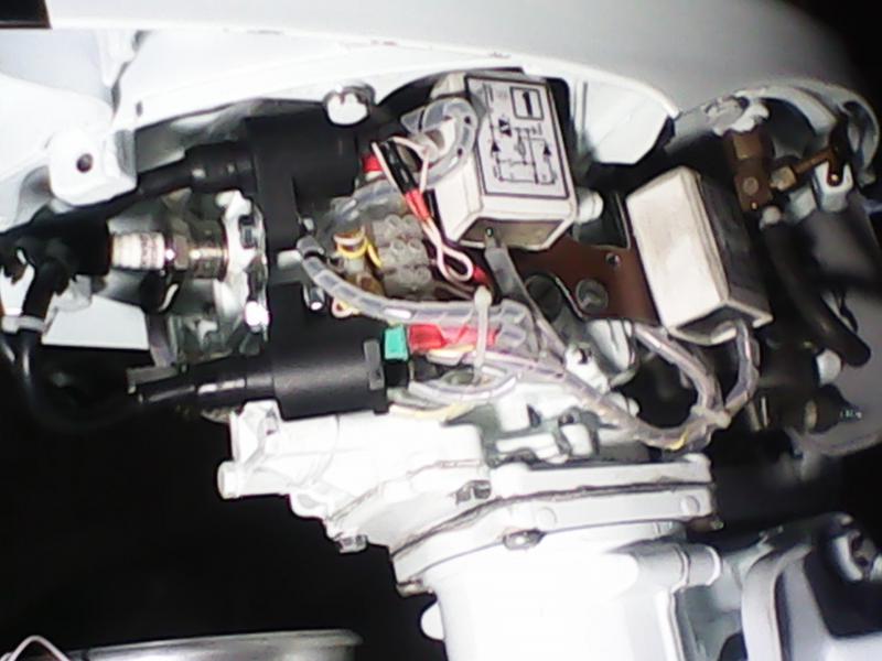

Решено удалить контактное зажигание ( с возможностью возврата в стоковое исполнение). Уж больно проблемно выставлять опереж. кулачками. Может кому понадобится, как расположить в таком малом пространстве двух кан.зажигание. Кнопка "стоп" в корпусе из под авто реле, на стяжках что бы не сверлить (не портить) румпель.

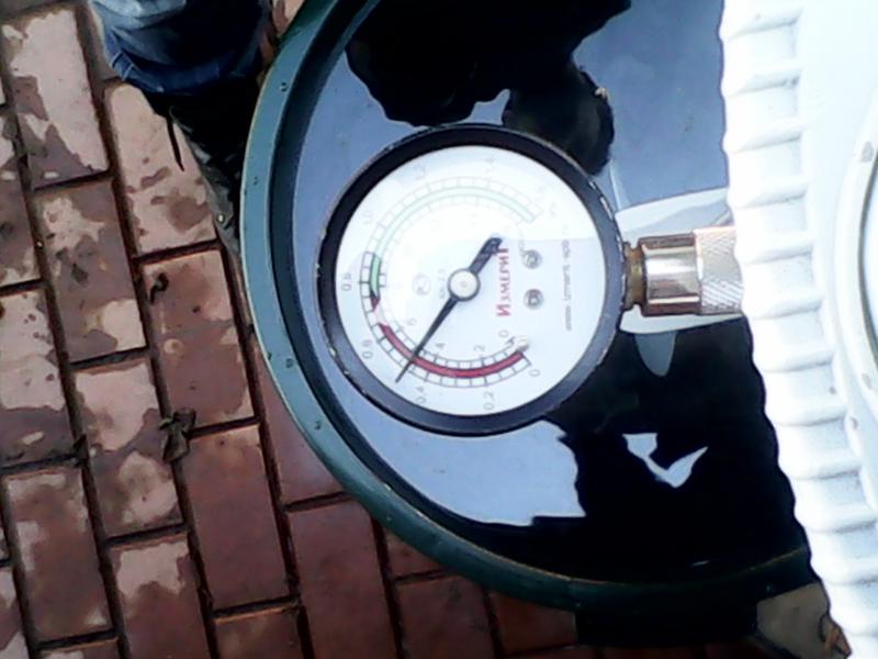

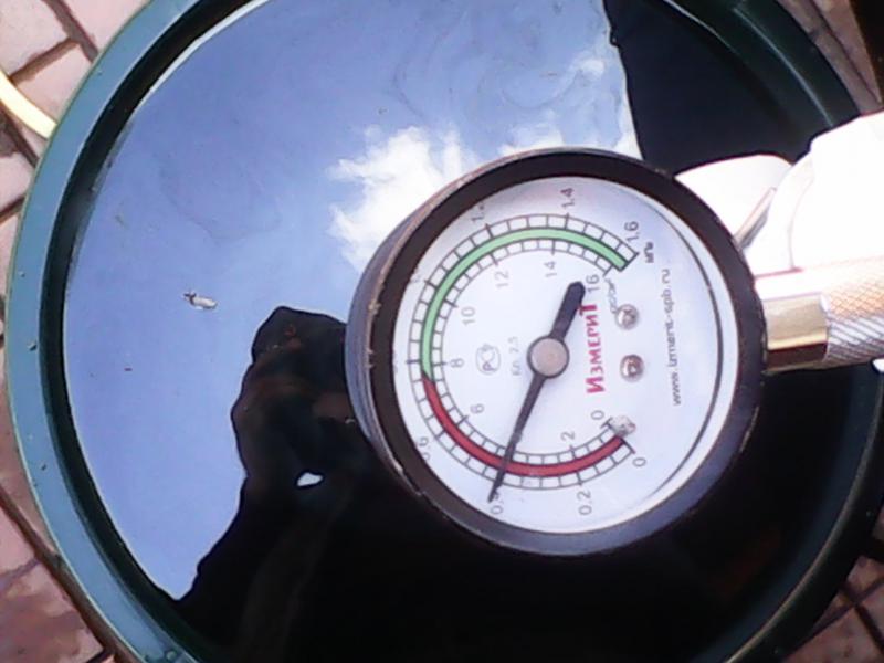

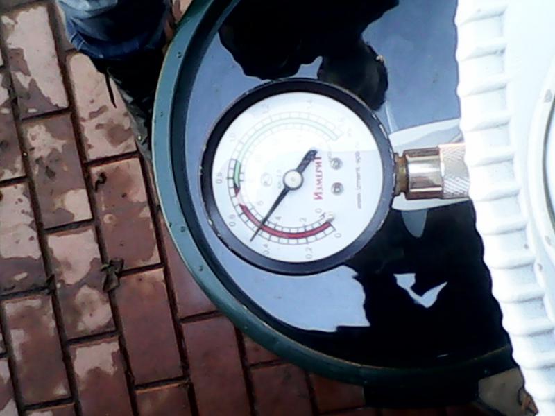

Холодный только с дрелью :? Горячий пол потяга. Компрес. ниж- 4. верх - 5А.
rFVbFlZnbts
914
Компрессия маловата, вот и чудит по первой... имхо должен слегка прикататся после перебора :yes:

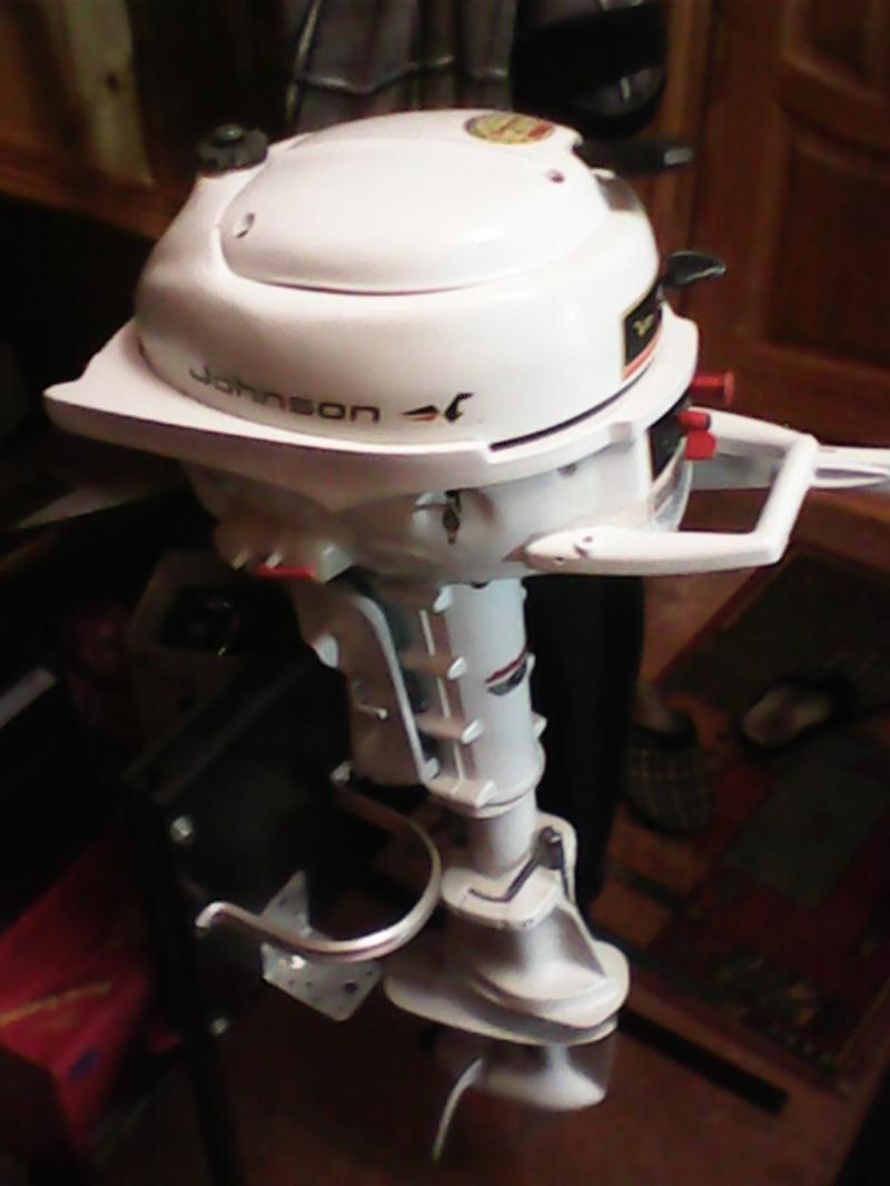

Отстроил карб, обработал АФК. :) Звенит - это вал в переходе , где нога складывается.
914
Супер!!! холостые - мечта!!! :good:

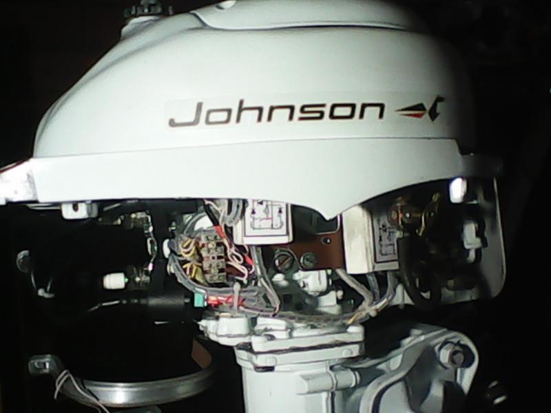

в стоке нет контрольки...сверлышком 1,5мм снизу сзади под наклоном изобрази...будет гуд...
моторчег очень приятный...современным 5силкам фору дает при загруженном парахеде...

Да надо сделать контрольку, с низу как то мало идет из отверстий. Он должен так греться на холостых?

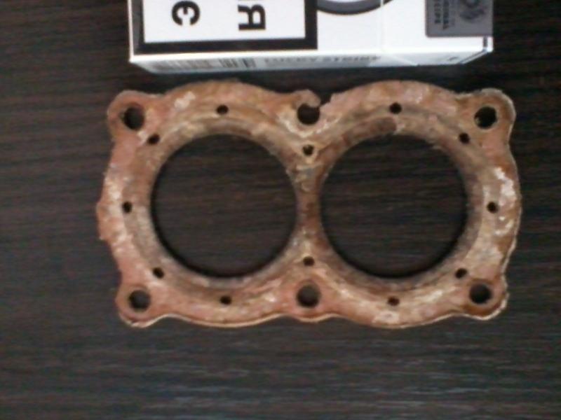

WOLLI сказал(а):
да вырезать из тонкого паронита новую да не морочиться...тем более шаблон есть...выковыривать не надо, отложить в запас...карман запас не тянет...
Прошу совета-какую марку паронита использовать при изготовлении прокладки гбц
