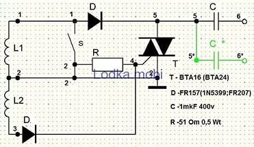

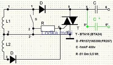

Подскажите, на Джонсон 4 пойдёт такая схемана маховике и магнето помнится есть метки(риски литые на магнето и одна риска на маховике)...но их в топку..
я все сделал с помощью моментоскопа, чего и тебе советую...родную контактную снял и сделал ЭСЗ (одна катуха была недопробитая и с репнувшим корпусом да и с ЭСЗ понадежнее=долговечнее=не нуждается в обслуге=на аутентичность со стоком мне пох...)...
маховик с одним магнитом, посему по примеру Пузыря Стаса можно приколхозить 2 катушки от пускателей и 2 китайских модуля...расходов на 600 рубасов...если верить источнику с мтл...
Постучись в ЛС Овчинникову, он тебе смастерит то что нужно...Подскажите, на Джонсон 4 пойдёт такая схема

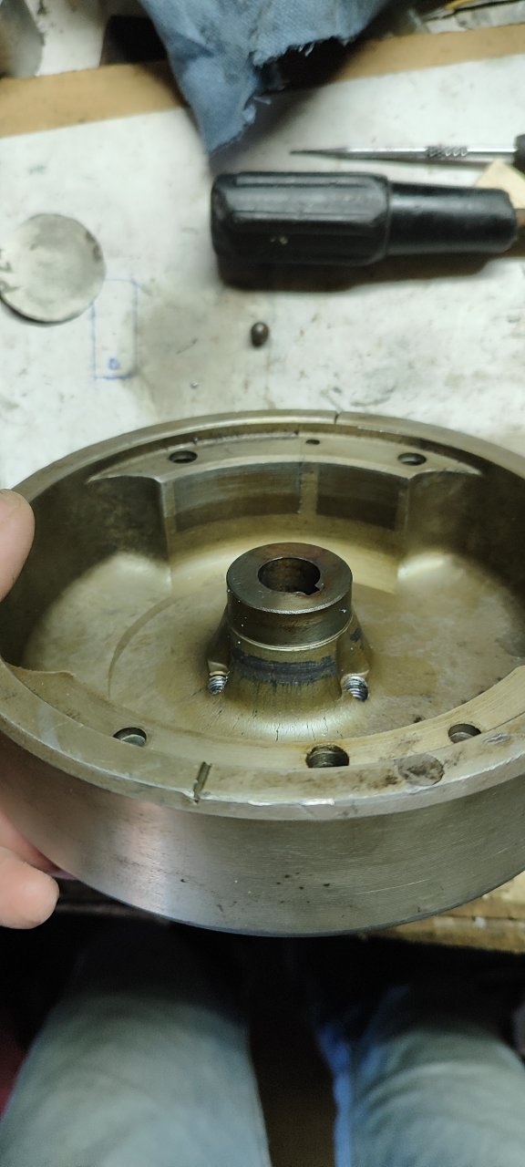

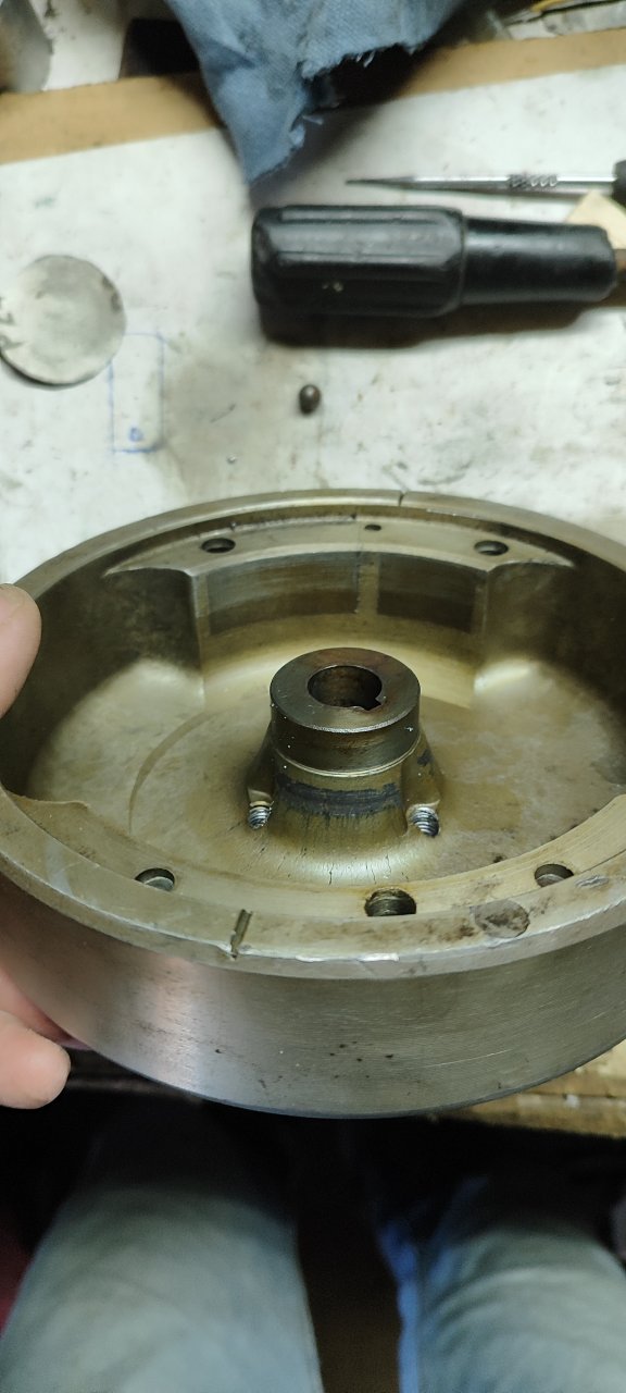

Это я понял, что он тут гуру, но хотелось бы самому смастерить. Меня просто нужно направить в нужное русло). Вот мой маховик такого плана. Я так понимаю в нем один магнит, два полюса?Постучись в ЛС Овчинникову, он тебе смастерит то что нужно...
Сов.верно. Единственное-проверить уоз и подвинуть тягу магнето. На канале в ютубе много видео по этим моторам.Это я понял, что он тут гуру, но хотелось бы самому смастерить. Меня просто нужно направить в нужное русло). Вот мой маховик такого плана. Я так понимаю в нем один магнит, два полюса?
Он может смастерить если мастер типа меня..(терпеть не могу чего-то паять), а если руки как надо, понимание есть, все подскажет, и по полочкам разложит....Это я понял, что он тут гуру, но хотелось бы самому смастерить. Меня просто нужно направить в нужное русло). Вот мой маховик такого плана. Я так понимаю в нем один магнит, два полюса?

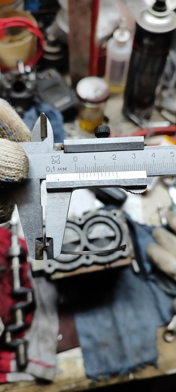

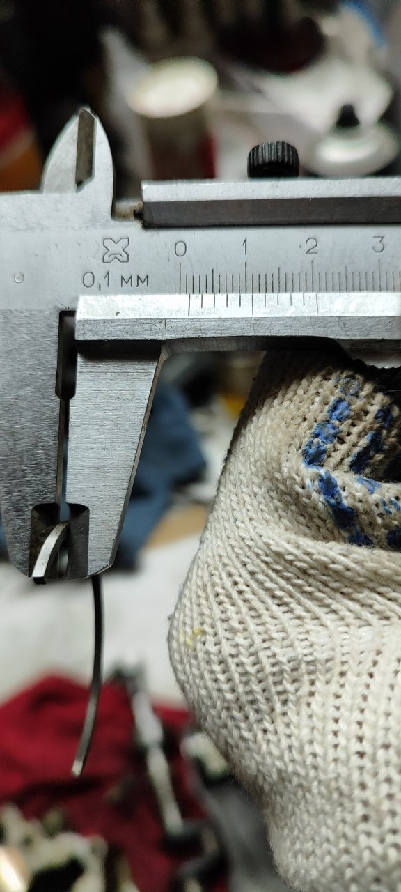

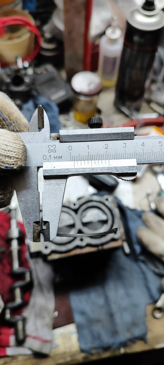

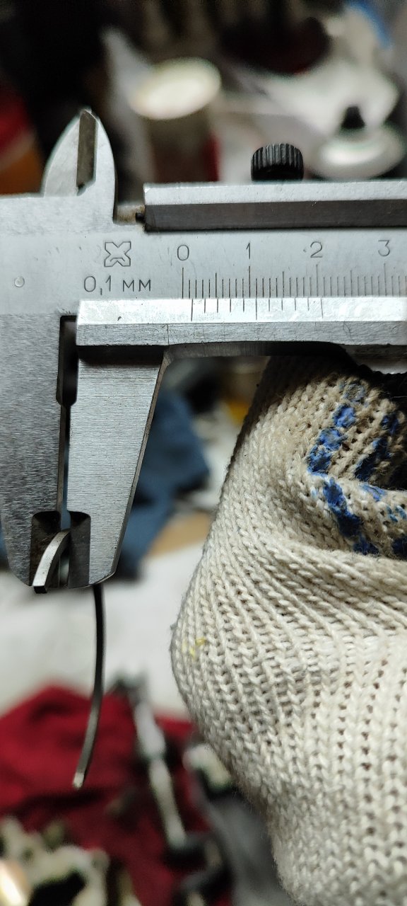

На этом моторе задиры не критичны от их размера конечно. Кольца-только родные. Подбирать не имеет смысла,уже пытались. Но они есть CORBY Кипр. цена вполне адекватная. Они на раритеты делают кольца и мото и т.д. Фото,может у себя что найду из б\у.[
Ваши видео я уже частично изучил, очень хорошо и понятно излагаете информацию, спасибо вам за это!

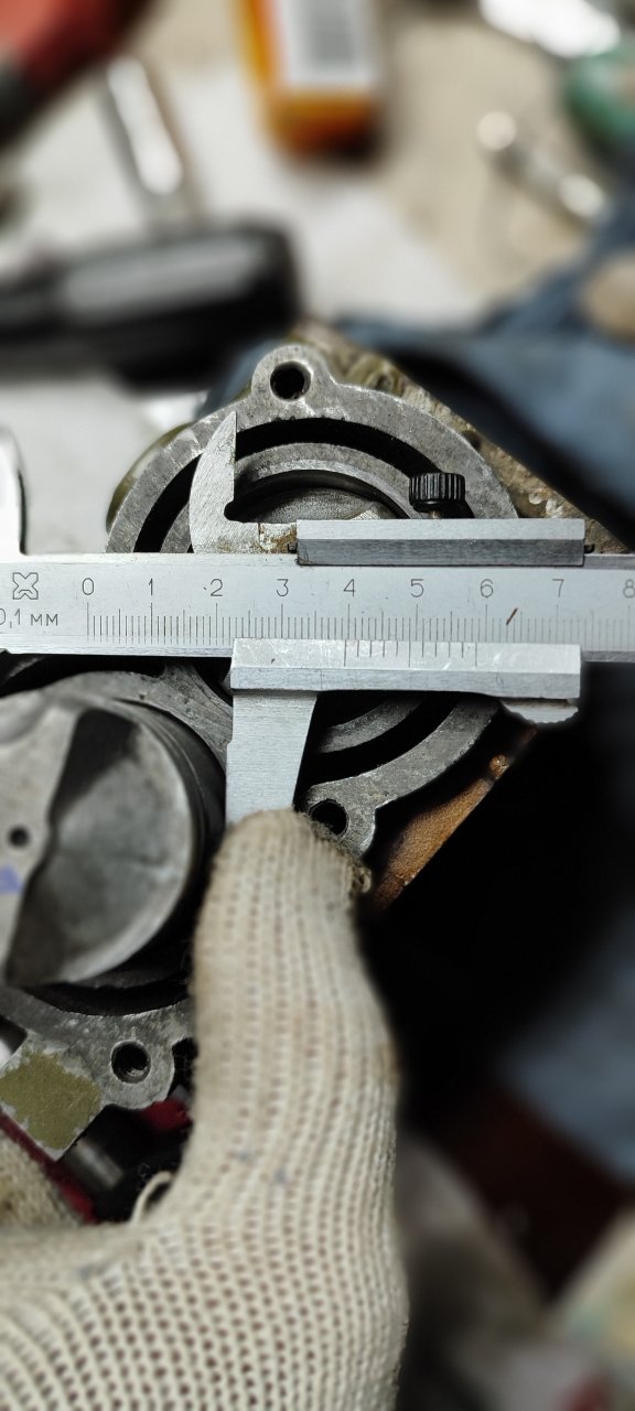

Расколол я его, печальная история с поршнями, из за попавшего в цилиндры нагара, ввесь в задирах и одно кольцо закатало, пытался вытянуть но оно не выдержала, вот думаю что делать с ним.
Задиры глубокие конечно но думаю собрать его, посмотрю как будет работать. А где можно глянуть кольца этой конторы CORBY Кипр, чёт не могу в Гугле ничего найти по этому названию ? Ещё вопрос по прокладке: какой поранит использовать под головку, есть металлизированный есть обычный или нужно покупать готовую с металлическими кольцами?На этом моторе задиры не критичны от их размера конечно. Кольца-только родные. Подбирать не имеет смысла,уже пытались. Но они есть CORBY Кипр. цена вполне адекватная. Они на раритеты делают кольца и мото и т.д. Фото,может у себя что найду из б\у.

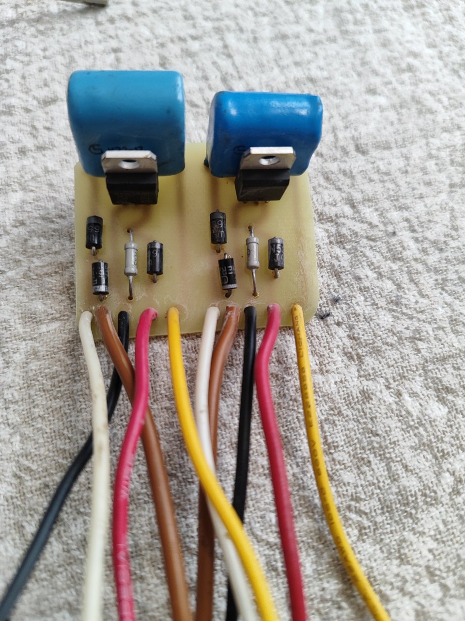

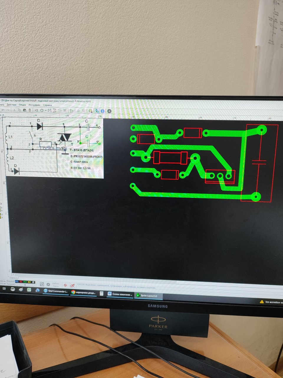

нужен - FR 207Нужен ли доп. диод для кнопки стоп? Делаю печатку, думаю тогда сразу на плату установить его может?
Дело движется, осталось генераторную и датчиковую катушки намотать и можно будет тестировать плату в тандеме ) хотя ещё нужно высоковольтные катушки дождаться ) Сначала думал плату пилить на две части, но потом передумал)это один канал
напишите в личку-подарю катушки намотанные.Дело движется, осталось генераторную и датчиковую катушки намотать и можно будет тестировать плату в тандеме ) хотя ещё нужно высоковольтные катушки дождаться ) Сначала думал плату пилить на две части, но потом передумал)

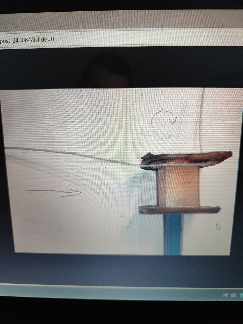

Спасибо за отзывчивость, но мы с Вами в разных странах, я так предполагаю, по этому мне проще будет их намотать. Да и каркасы я уже изготовил. Подскажите пожалуйста, обмотки мотаются в одну сторону же, по часовой стрелке если смотреть со стороны выводов проводов?напишите в личку-подарю катушки намотанные.
сов.верноСпасибо за отзывчивость, но мы с Вами в разных странах, я так предполагаю, по этому мне проще будет их намотать. Да и каркасы я уже изготовил. Подскажите пожалуйста, обмотки мотаются в одну сторону же, по часовой стрелке если смотреть со стороны выводов проводов?

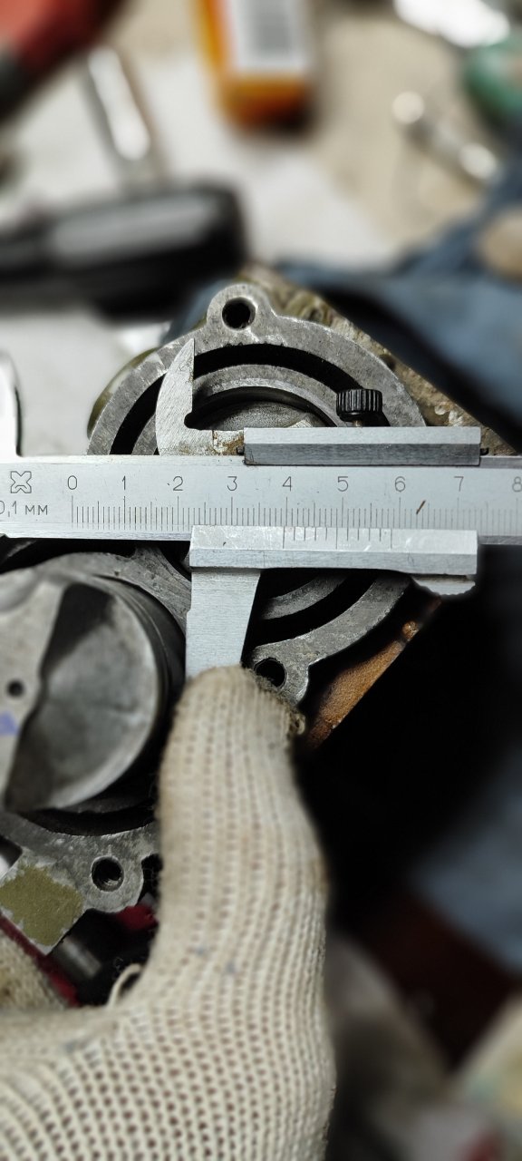

А какая прокладка должна быть под головку на этом моторе и какой паранит, с металлом или без, его толщина и можно ли обычный ставить не армированный? если есть фото было бы вообще чудесно )сов.верно
Там с объячейкой прокладка. Делает человек оч. качественно. НЕ один десяток у него заказывал. Цена-сказка. Но он ВК. Постучитесь там-дам контакт.А какая прокладка должна быть под головку на этом моторе и какой паранит, с металлом или без, его толщина и можно ли обычный ставить не армированный? если есть фото было бы вообще чудесно )
