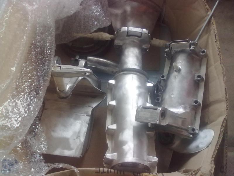

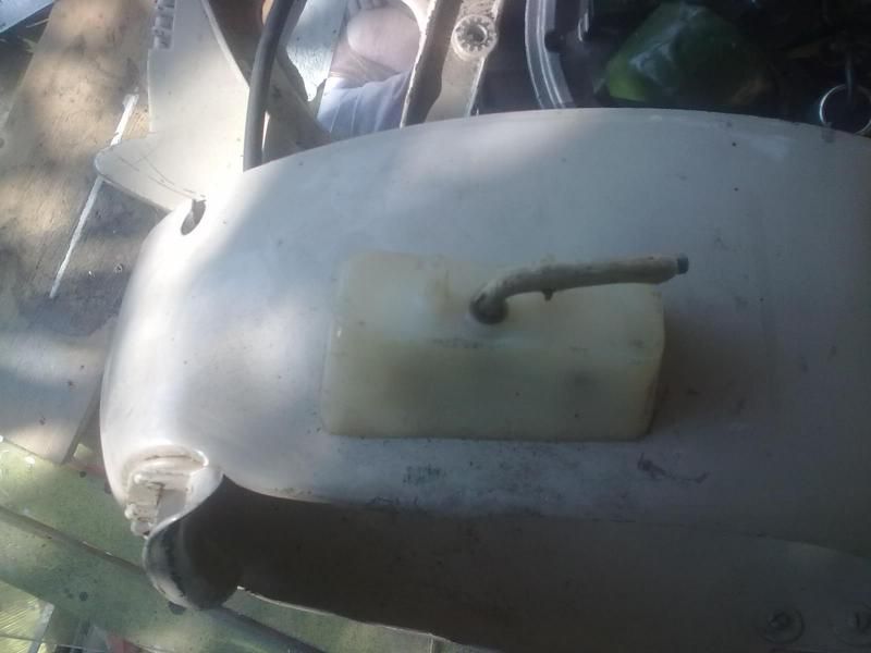

Спасибо,так и сделаю.Проблема, комплект не полный оказался.Не хватает одной трубки охлаждения (верхней),румпеля нет,передней панели колпака (где надписи и рег.карба),гайки на маховик,и похоже тяги вкл.передачи?Где это искать,ума не приложу?
....ТОЛЩИНА И ДЛИНА ТРУБКИ...С МИГ-21 ПОДАЙДЕТ ???

Сань привет,Юра Скобарь на связь выйдет точный снимет размер,у него в ремонте такой вроде был.По моим замерам 5 - или можно -6мм и дл.60см.Заклеить на поксипол.
завтра поеду на аэродром посмотрю... но вроде там потолще :unknown:
10 086
1 466
Померил - 40см.

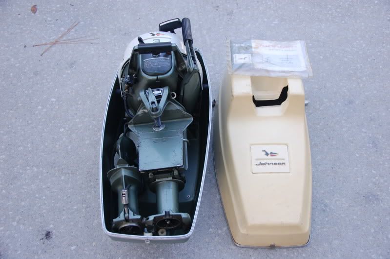

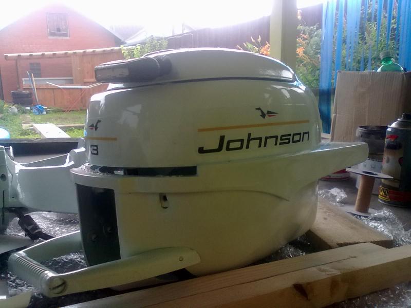

Лёш ВО!(на МТЛ наткнулся) почти твой :D ... ещё такой кейс бы надыбать! :good:

Вау,нулёвый.Состояние идеальное, только дома на стенку в каминной комнате вешать для красотищииии.

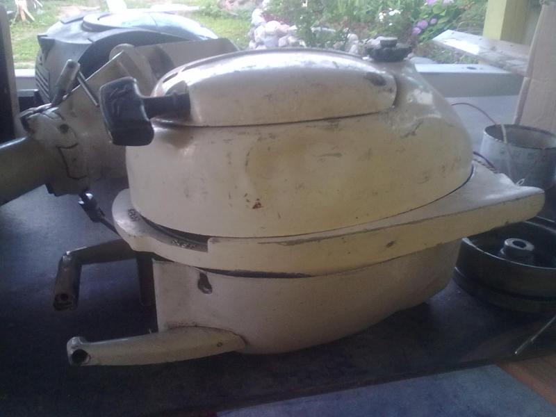

Разобрал сегодня редуктор, все прекрасно.Даже намека ,нет на шестернях.Крыльчатка в принципе нормальная, но заменю.Заказал новые трансы.С трубкой вопрос решаемый.Вот панельку бы фото найти, может и сам смогу "подделать" :D Только с румпелем засада, 50 удушенных енотов без доставки напрягает, жадные пиндосы.
Да и на шильде - зделано в Бельгии.

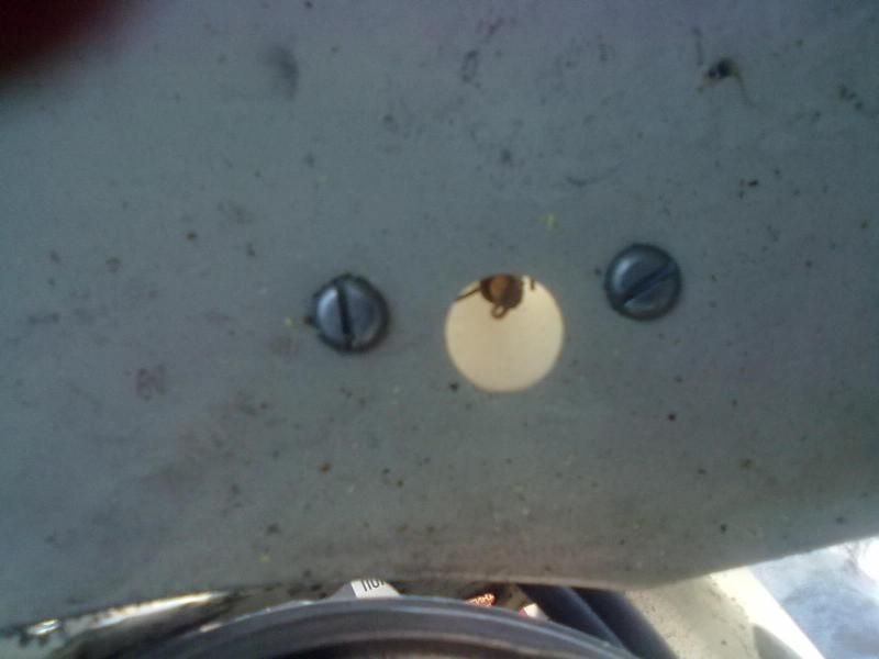

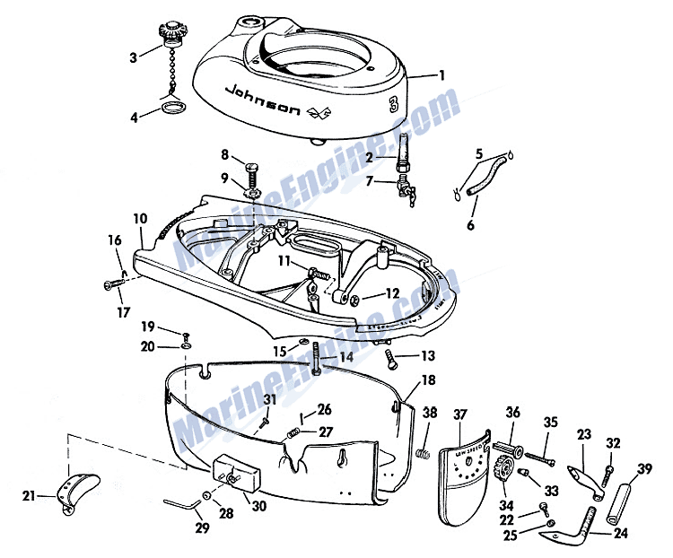

Всю голову сломал, для чего деталь 28,29,30?

Есть такой таракан в голове - Все родное или максимально к оригиналу (от мото реставрации пошло).Если есть возможность отфотай эту переднюю крышку,я уж и наклейки полный комплект отрисовал :D .По реверсу - разобрал редуктор, нет его.Зачем тогда этот рычажок 28,29,30?

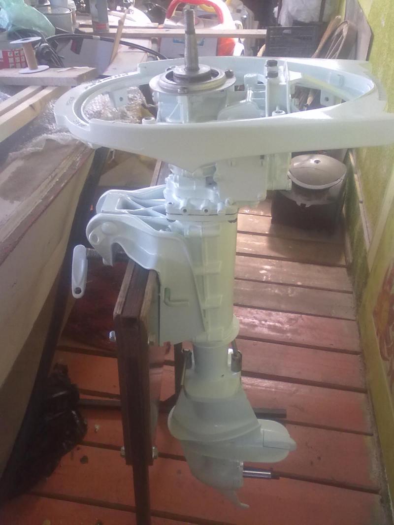

Неспешное возрождение старичка.

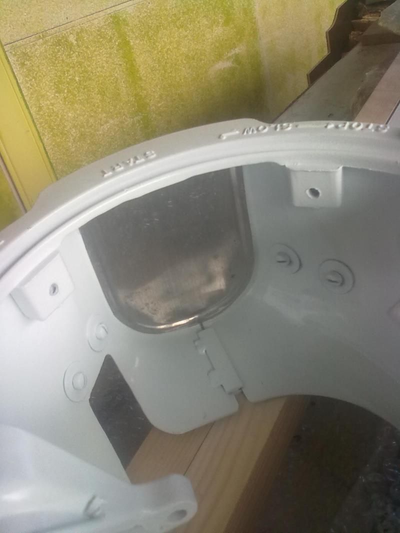

Вопросы к WOLLI.Что это такое (установлено на поддоне)?Есть возможность сделать фото панели передней, с обратной стороны?

на моем такой хренотени нет... с фото сложно сейчас, поддон с передней пластинкой лежит(снял) у одного старого дауна, к которому в гости пока не хожу...пойду тока когда в последний путь провожать(дай Бог ему здоровья и ума)
она простая штампованная, просто плотно вкладывается в поддон, с надписями снаружи...
10 086
1 466

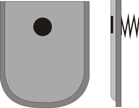

Спасибо.То есть без выступающих ушек,просто штампованная плоскость с отбортовкой.Мне сказали ,что держится на какой то пружине в распор с карбюратором.Это так?

стоит без всякой пружины...она просто в распор тугенько вставляется, причем "полозков" не имеет ни она ни посадочное..........боковина как выровнянная буква зет почти с прямыми углами...
10 086
1 466

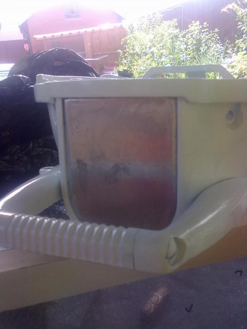

Ок, спасибо.По толщине Z - сколько?Думаю выпилить матрицу из фанеры и выдавить на прессе из 1мм алюминьки.

толщина меньше 1мм у родной....но дюралька за счет штамповки очень жесткая и не играет если попробывать"ломать-гнуть"....руками...

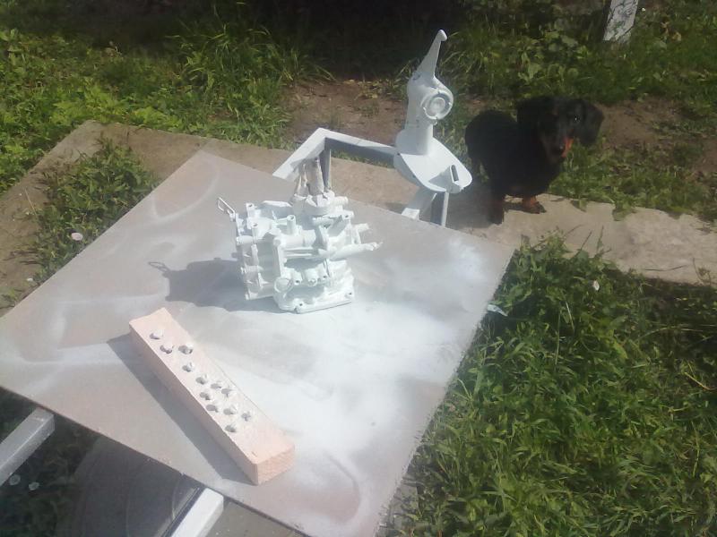

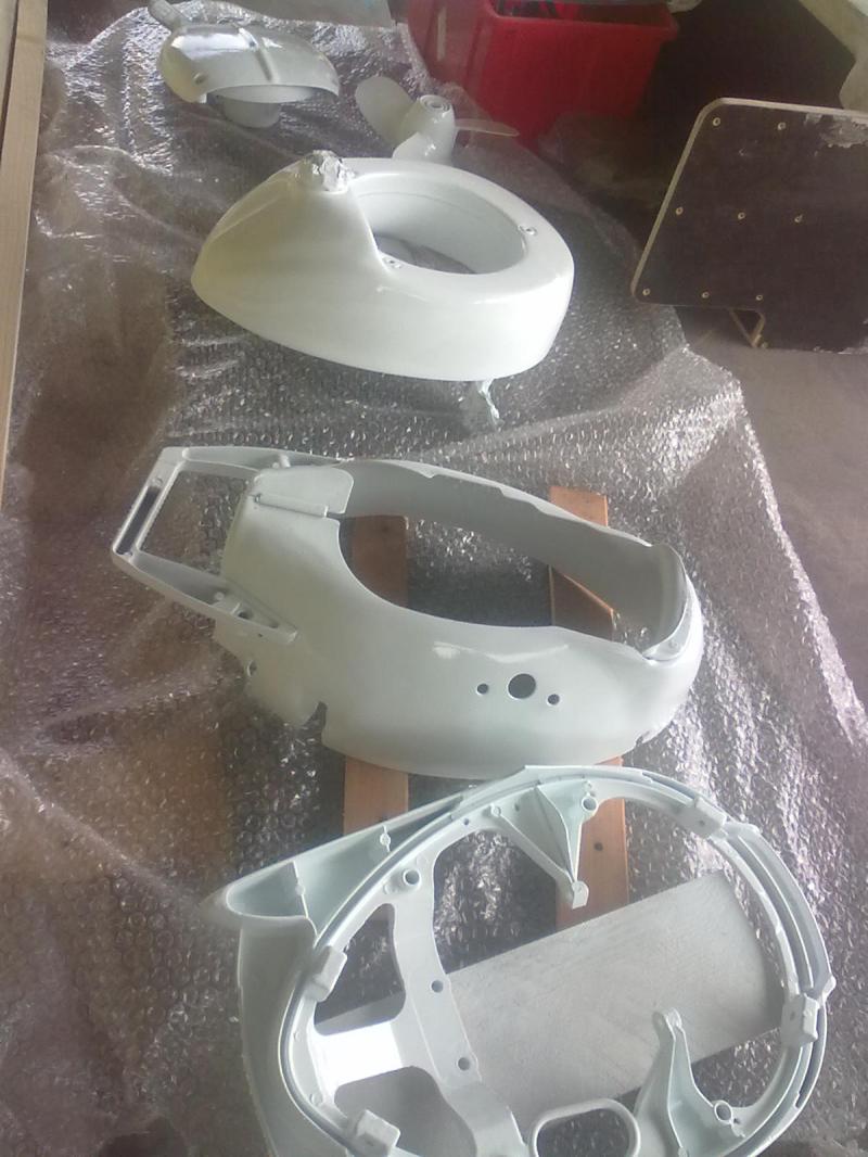

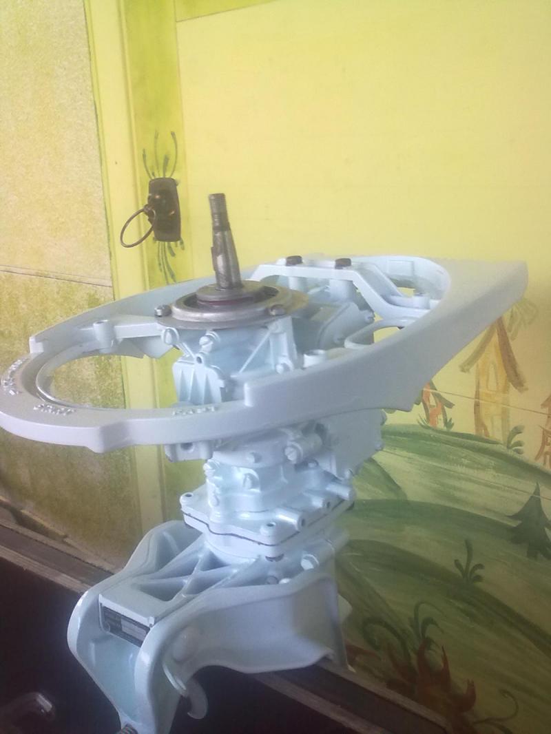

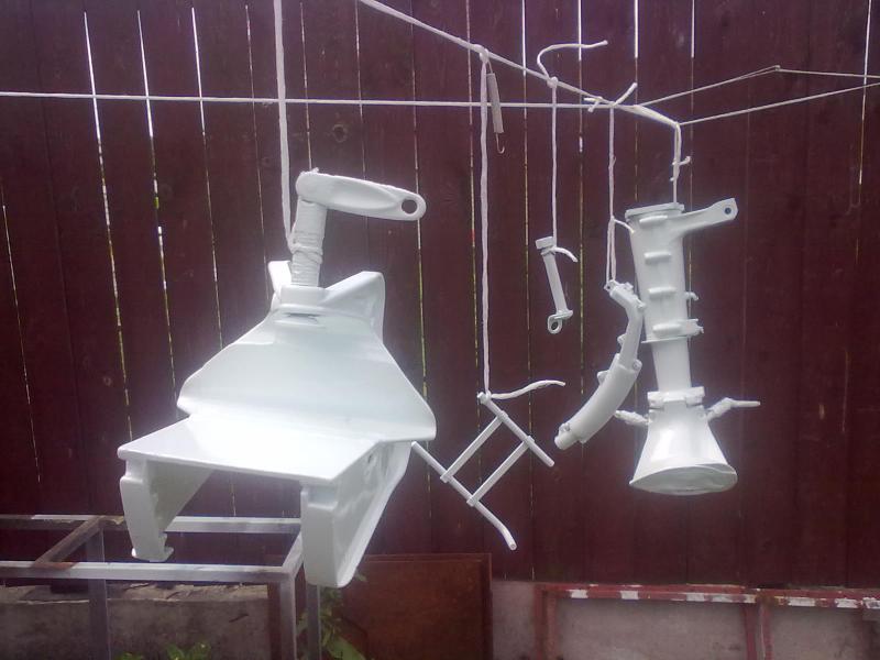

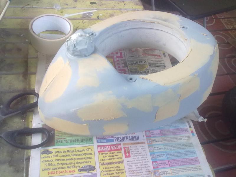

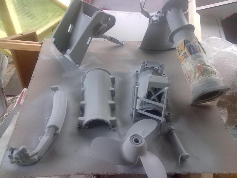

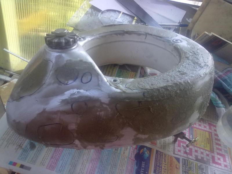

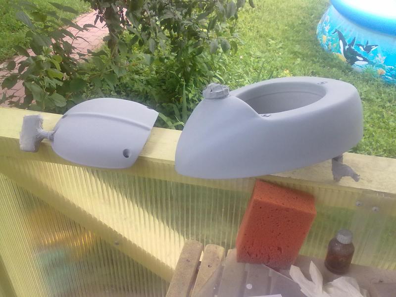

Не спешная реанимация старичка в картинках.Полная покраска до винтика, как в оригинале.Первая проба выдавить перед. панель. по фанерному шаблону.Думаю если слегка отжечь алюминьку, будет ещё лучше.
