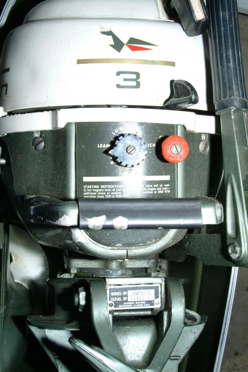

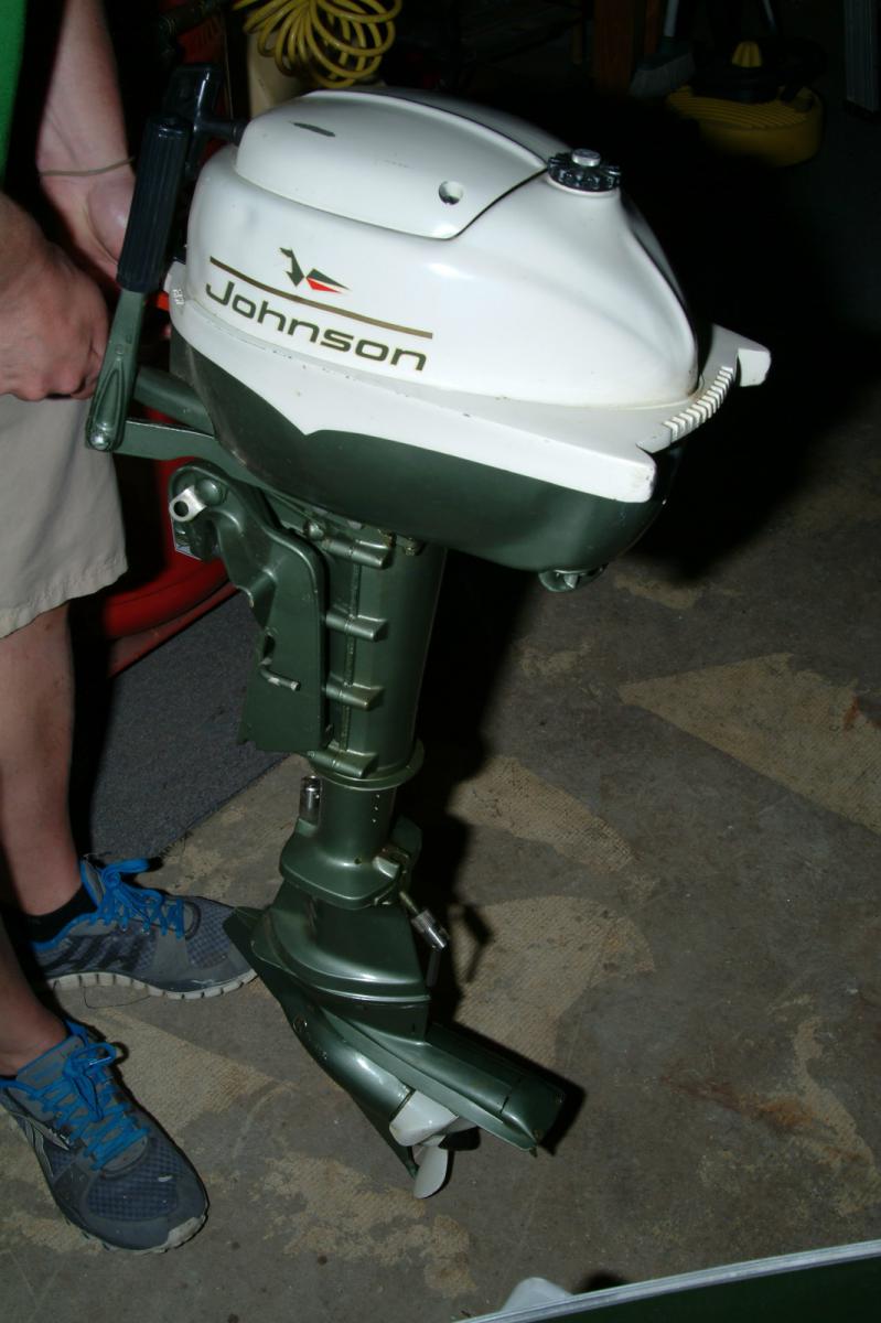

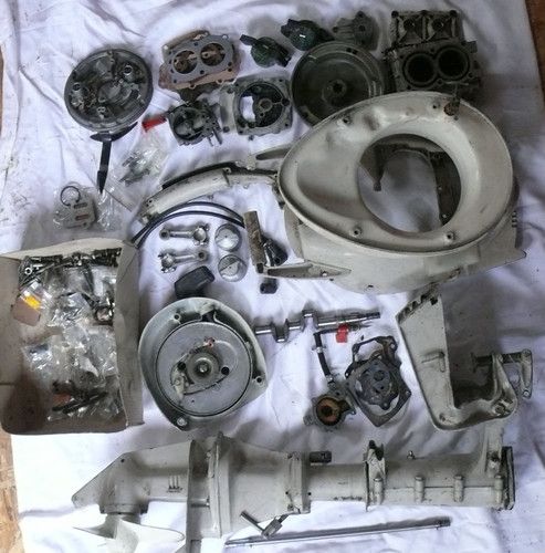

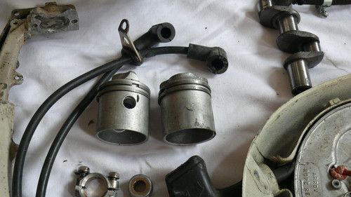

Случайно на Ебее купил "конструктор" Johnson 2,4Нр за 34 евро - 1400 руб.примерно :D .Год выпуска мотора, пока не приехал ,не известен.Единственно что указано было в лоте - новые порш.кольца.Продавец по нику похоже из Финляндии.
Буду признателен за любую инфу, мнения и советы.Набор для - зимних вечеров :uchu: .

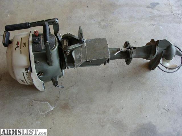

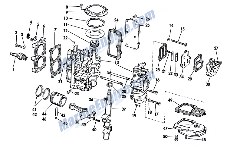

Предварительным поиском - пациент похоже 1967 года рождения.Младше меня на 1 год.Складная нога :D
Очень мне нравятся дизайн, формы тех лет.Обтекаемые капоты,плавные линии.Как красиво выглядит капот у прародителя Вихря.
Johnson JW-22 3hp
Год: 1967
HP: 3
WOT RPMS: 4000
Объем: 5,28 cu.in. = 86,5 см
Вес: 34 кг. = 15,4 кг
Передаточное отношение: 17:28
Свечи зажигания: Чемпион J6C гэп на 0,030 "(J6J больше не доступно)
Нижний блок масла: HiVis "OMC / BRP или equivelant 80/90W подвесных двигателей редукторе, Walmart и др.
Топливо / масляную смесь: 24:1 с октановым числом 87 газа TC-W3 подвесных двигателей (забудьте о SAE 30w).
http://translate.google.ru/translate?hl ... cedure.htm
Парт лист
https://www.marineengine.com/parts/john ... etor+Group

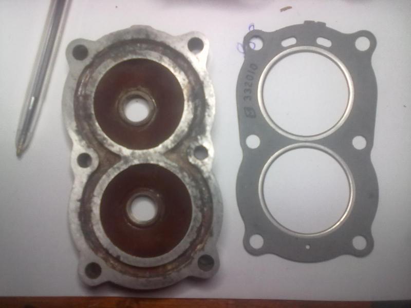

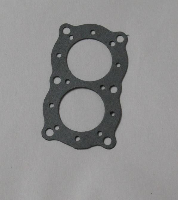

Пришла голова.Немец все винты по разным покетикам ,все подписано.Прокладка гол, п.кольца новые.Поршня почти не хоженые.Остальные прокладки не айс совсем.Из чего резал? Эл.картон или тонк.паронит?
Саня С
16.03.2012
3 263
135
Badger Duck Line 300 AL
Merkury 8М
...всю жизнь резал с паронита, сейчас в автомагазинах листы А4 любой толщины продают

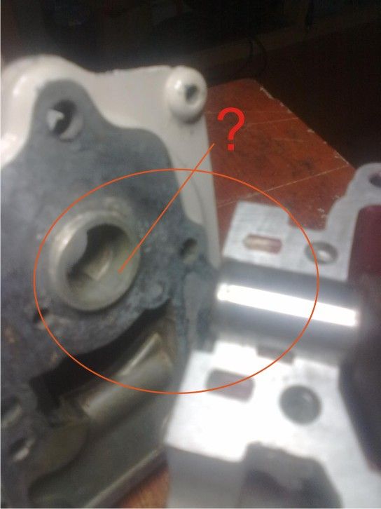

Кто подскажет.По мурзилке (деталь 47, крышка на к.вал с низу, в него входит вал - рес.) там ни что не стоит, но сальник какой то должен быть, так думаю.

если и не было поставь...по всем законам должен быть

там сальник на вертикальном в виде резинового колечка, на самом вертикальном даже на шлицах проточка есть для его фиксации(не на всех валах но в большинстве)..резать из паронита все прокладки...даже под гбц без металлической обечайки!!! паронит использовать импортный, тонкий...

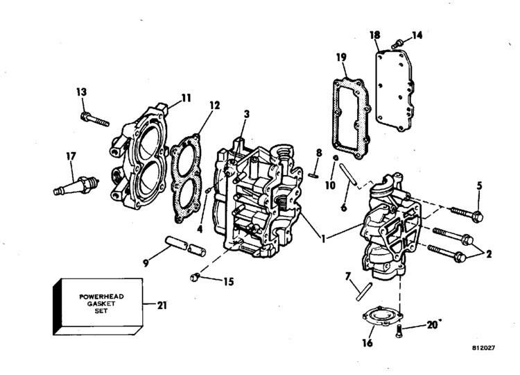

В комплекте есть новая прокладка под ГБЦ,но она с мет.обечайкой и мал.отверстия охл. не по кругу,а с верху вход и низ -выход.Вот где найти импортный паронит? И какая толщина?Вычитал на америкосовском сайте, что в родне ставили тонкий картон без герметика.
В комплекте есть новая прокладка под ГБЦ,но она с мет.обечайкой и мал.отверстия охл. не по кругу,а с верху вход и низ -выход...
Лёш, ИМХО это отверстие заменяет термостат :?
10 107
1 482
Выяснил. Эта прокладка идет на 1981 Evinrude 4 hp.Думаю может снять обечайку и пробить отверстия самому?
10 107
1 482
Специалисты - мотористы совет нужен.Снять обечайку или не надо.Может в те далёкие времена их и не делали.

да вырезать из тонкого паронита новую да не морочиться...тем более шаблон есть...выковыривать не надо, отложить в запас...карман запас не тянет...
10 107
1 482
Спасибо,так и сделаю.Проблема, комплект не полный оказался.Не хватает одной трубки охлаждения (верхней),румпеля нет,передней панели колпака (где надписи и рег.карба),гайки на маховик,и похоже тяги вкл.передачи?Где это искать,ума не приложу?
