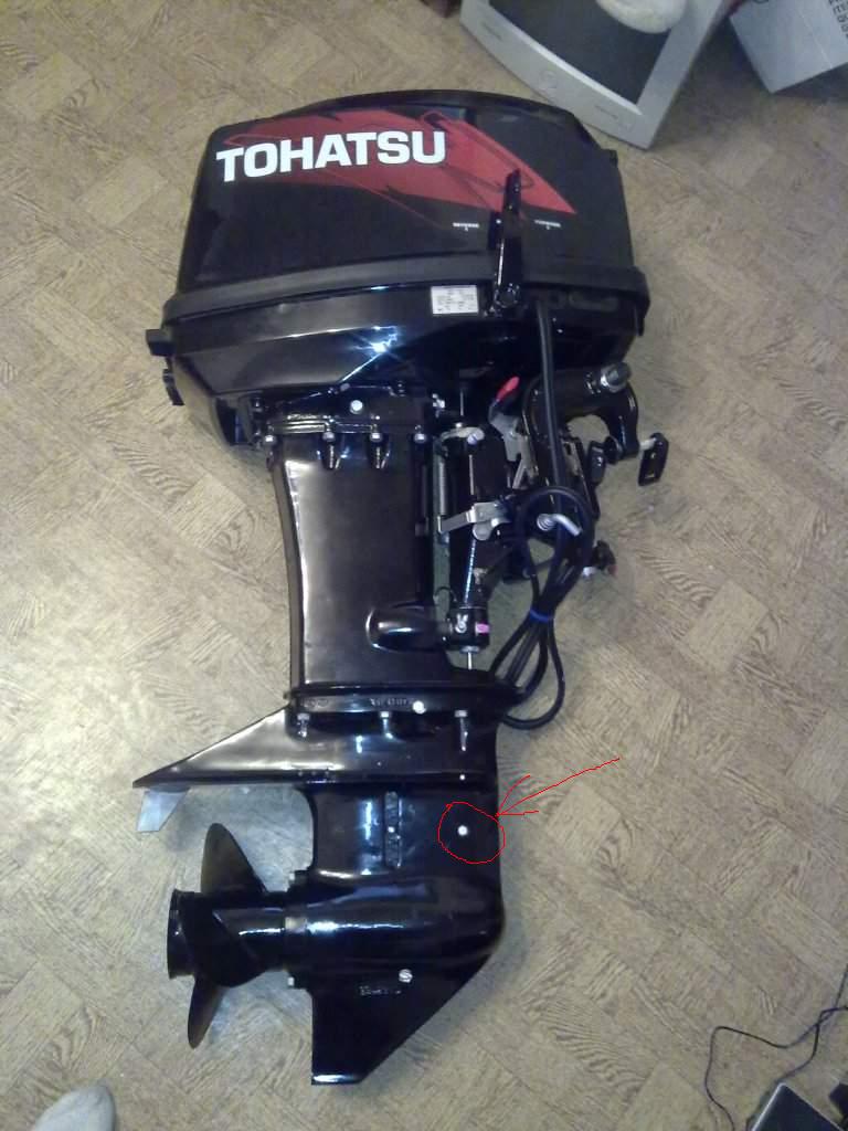

killboss
30.03.2011
16
Пермский край
Купил купил купил!!!!!!!!
Ура!!!!!!!!!!!
Красава проверь и подтяни этот болт уменя он был слабый, вода попала!
