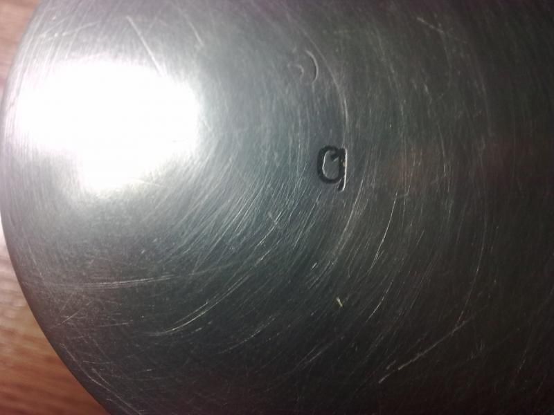

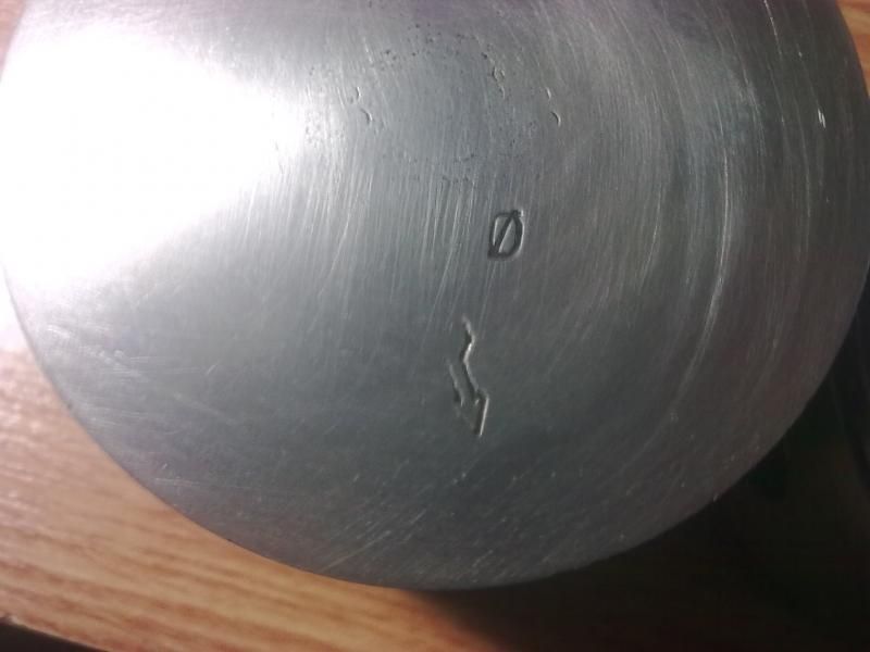

мужики кто знает что означают эти обозначения на поршнях,какой ремонт?

Скорее всего ноль,а вообще нужно на блоке посмотреть что набито возле выхлопных окон.

на одном окне цифра 1,а на другом 2, как это понимать?..., мотор эксплуатировал с этими поршнями прошлый сезон :?

Ничего страшного в этом нет,там разница в табличных размерах в 0.02 в самом худшем случае, допускается замена смежными размерными группами,тем более что судя по всему он нормально работал так что не бери тяжелого в руки а дурного в голову будет он и дальше работать. :yes:

Все время считал что это рекомендация по подбору поршней к данному блоку

Правильно считал. Подбираются поршни под блок, а не наоборот!

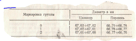

Диаметр цилиндра мотора вихрь,72мм,чуть выше ,на этой странице,есть фото из книги-там указаны три размерных группы-заводские!
